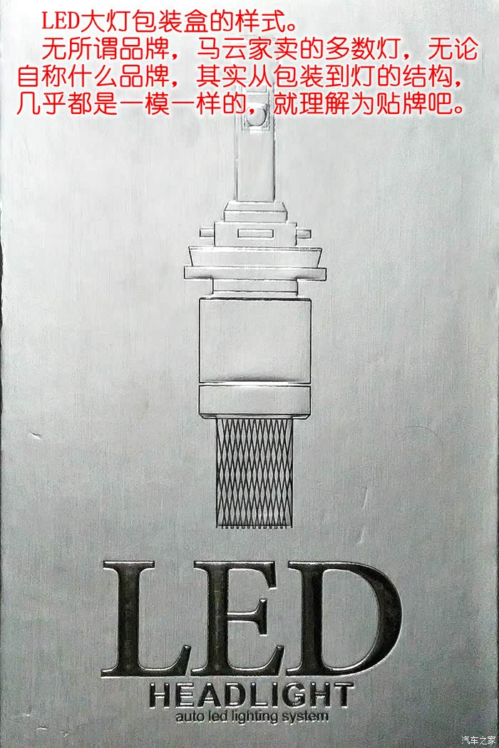

说实话,其实无所谓选择。既然确定了LED,在清楚昂科威需要安装9012的LED的前提下,在马云家询问了几家销量前列的卖家,看过商家图片资料、买家带图评论,发现虽然各家声称是各自的品牌,但是实际上灯都几乎一模一样 ,价格也基本上在240/只左右。

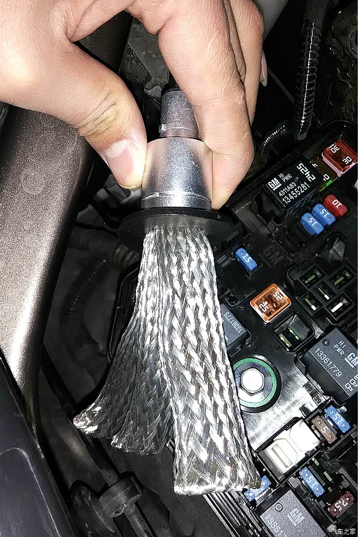

当然,也不是说所有LED都没有区别,大体上有两类LED大灯灯泡:一是尾部使用风扇散热的;二是尾部使用紫铜导热管散热的。前者有两点劣势:1、风扇运行有一定噪音,初期不易察觉,用到一定程度有几率出现异响,如同电脑散热风扇那样;2、风扇一旦出现故障,热无法及时散去,容易导致灯泡报废。所以,最终选择了使用紫铜导热管的那种LED,就是尾巴上有三条金属编织散热带的。

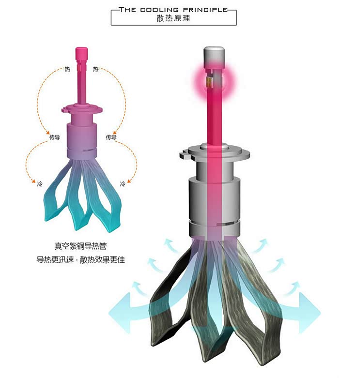

紫铜导热管LED灯泡散热示意图

马云家LED的包装,多家的货几乎一样,怀疑多是贴牌

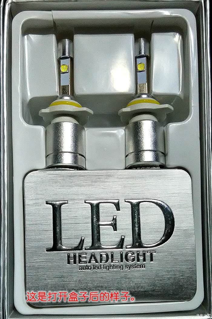

打开包装
了解LED大灯灯泡的基本结构

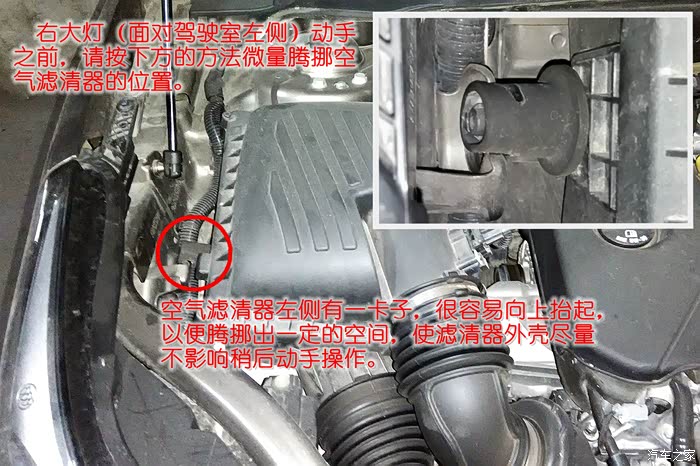

3、左右两只大灯,建议先从右大灯开始,就是面对汽车的左边。以下是更换右大灯的步骤:
第一,为动手换灯腾挪一点空间,更换完毕后切记恢复原位,否者会导致行车时滤清器晃动。

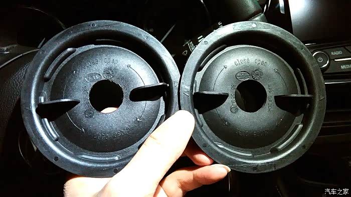

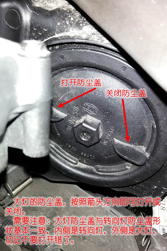

第二,找到并按图示方法打开大灯防尘罩。

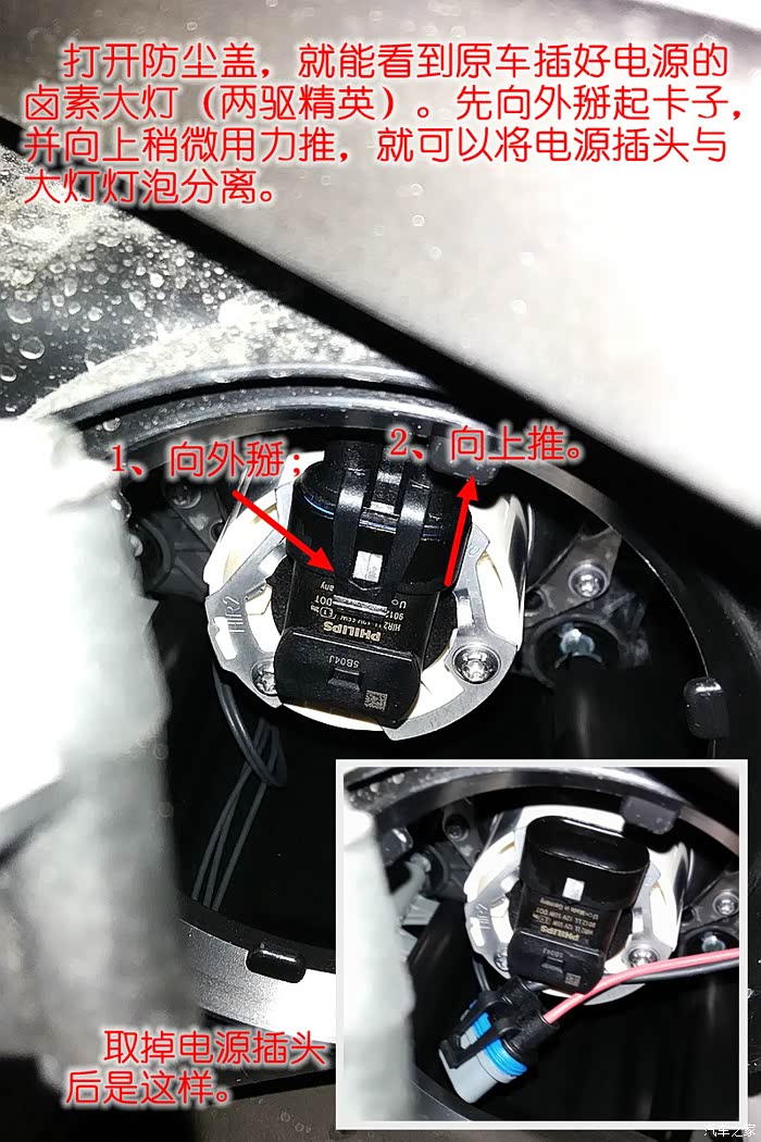

第三,断开原车卤素灯泡与总成的电源接线。

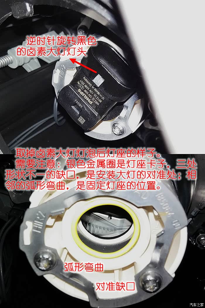

第四,接着就是按图所示取下原车卤素灯泡。

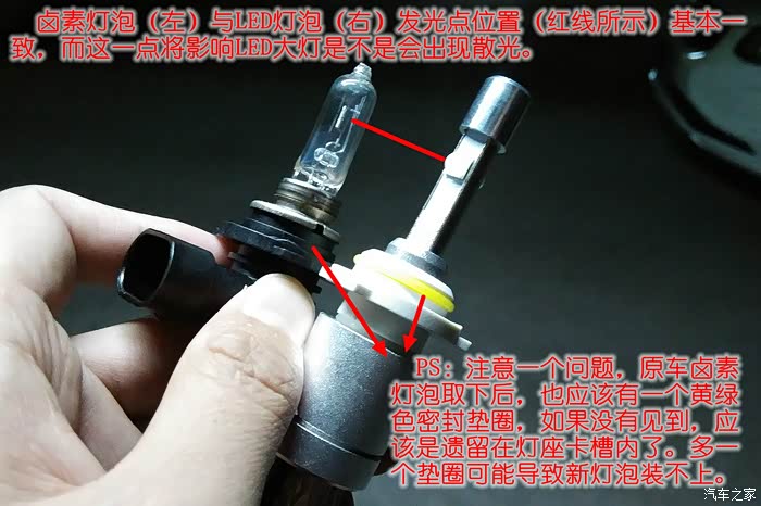

第五,这一步是不需要做的,我只是比较一下LED与原车卤素灯的发光点一致性。

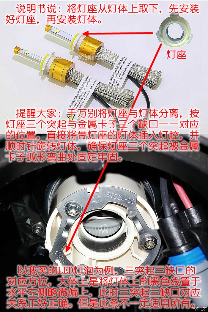

第六,这一步是安装LED灯泡前先需要搞清楚的内容。

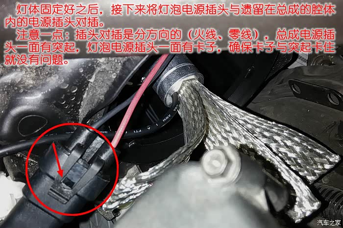

第七,安装LED灯泡(对好缺口插入并旋转固定)。

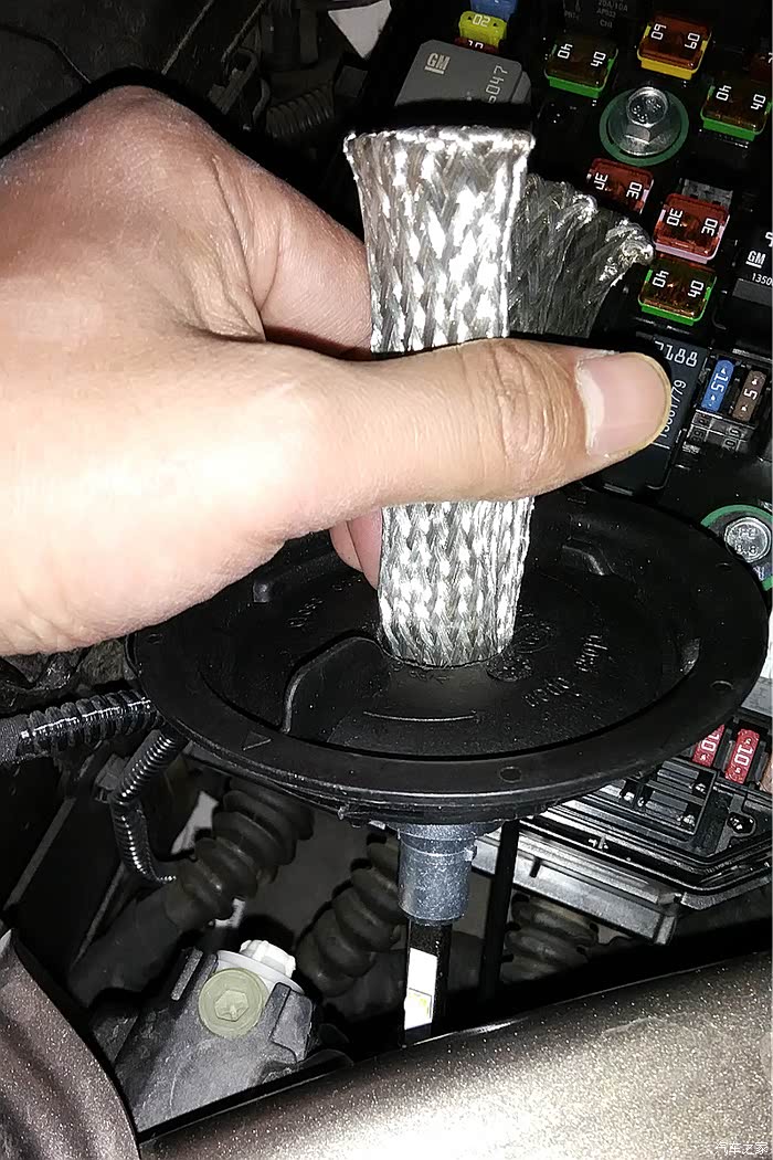

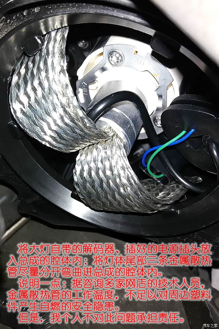

第八,将LED灯泡的附件(解码器、电源插头)、金属散热管放入总成内腔。
★☆★☆【温馨提示】☆★☆★
12月15日已更换带孔的防尘盖。如果你是带孔防尘盖,散热带不需要放入总成内腔,请直接略过第八、第九步,跳接12月15日更新内容操作;如果你是原车防尘盖,请按第八、第九步操作。
★☆★☆【温馨提示】☆★☆★

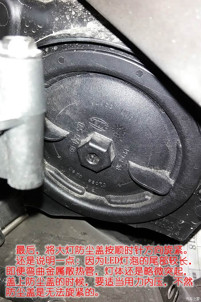

第九,盖好防尘罩。

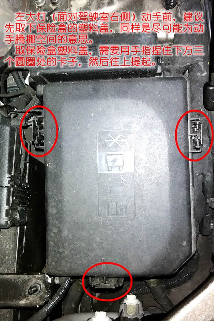

4、接着该更换左大灯(面对汽车的右侧)。
第一,打开保险盒的塑料盖,为的也是为动手腾挪一定空间,同样记得动手完毕后恢复盖好塑料盖。
第二至第九,重复右大灯的相同动作。

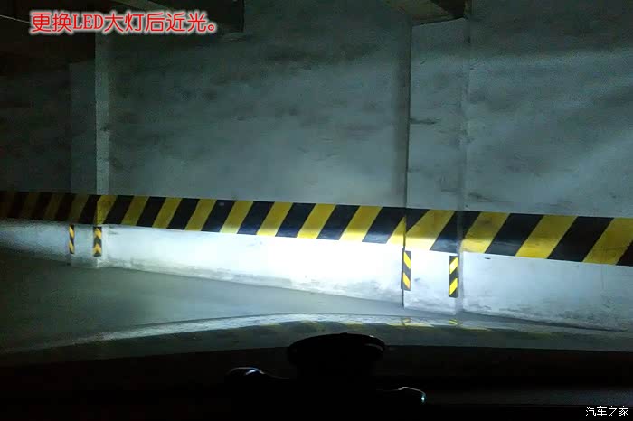

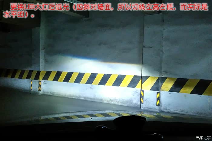

四、使用效果
1、相对于原车的卤素大灯,LED的亮度显著胜出;
2、相对于HID大灯,我没有专业的测亮度的工具,但是根据以前开过的HID大灯汽车看,LED的亮度应该略逊于HID大灯。
总体说来,LED的亮度能够满足我对大灯亮度的需求,如果追求亮瞎对方大眼的主,HID可能是相对更好的选择。

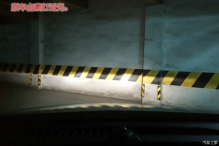

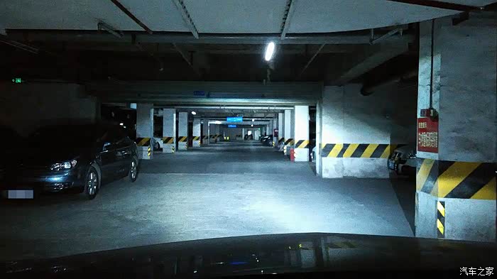

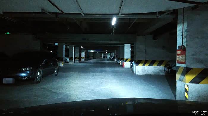

下面上图对比原车卤素大灯与LED大灯的亮度差别。
卤素大灯近光
卤素大灯远光
LED大灯近光
LED大灯远光(忽略斜对墙面导致的左切线稍高,正对墙面是完全持平的)

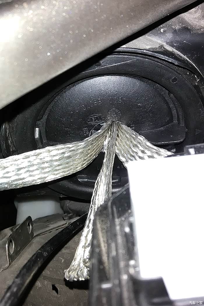

【以下为2015年12月15日新增加内容(更换带孔的大灯防尘后盖)】:
经论坛某友提醒,在某宝找到了带孔的大灯防尘后盖,66元钱买回一对(单价28元,快递10元),与原车防尘盖对比,规格一致,只是在中心留有开孔,如果愿意自己折腾的也可以直接在原车盖上动手。不过说实话,新买的这对带孔防尘后盖,做工确实比原车的做工差一些。
废话补多少,有了前期的说明,重新更换带孔防尘盖的方法就很简单了:1、取下原车防尘盖;2、将LED散热带穿过新防尘盖中心圆孔;3、再盖上防尘盖。依然用图叙述如下:

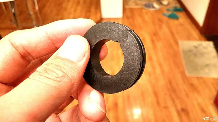

02找到LED灯泡盒中送的软橡胶圈(灯盒中没有送的略过,主要用于垫于防尘盖内侧,增加防尘盖的密闭性)
03使用美工刀之类的锋利刀具从中间一剖为二(灯盒中没有送的略过,主要用于垫于防尘盖内侧,增加防尘盖的密闭性,不剖太厚无法盖上防尘盖)
04打开原车大灯防尘盖并掏出三条金属散热带
05将两片软橡胶圈分别从灯尾散热带套至灯体中间(视情况决定是否将灯泡从总成灯座上取下)
06按照相同的方法将带孔的防尘圈穿入灯体中间(散热带可变形随便捏)
07将灯固定回灯座,将防尘盖盖上,将散热带理开(前面提到的软橡胶圈可以起到一定的封闭作用,不放心的可以试试玻璃胶)

09远光效果
