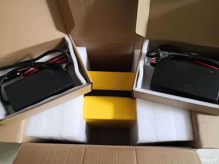

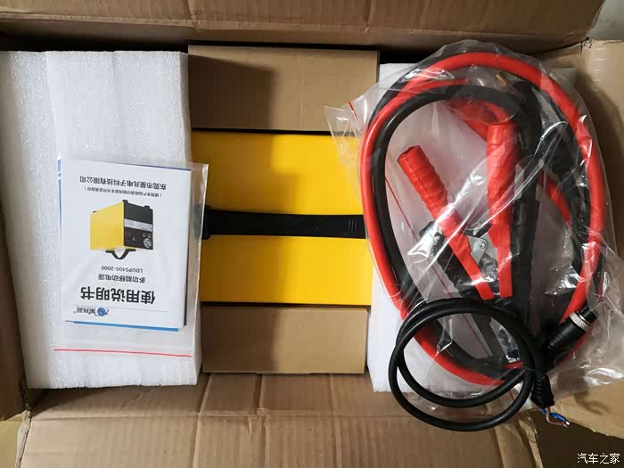

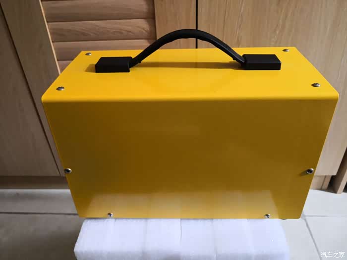

移动电源开箱,包装还比较严实。

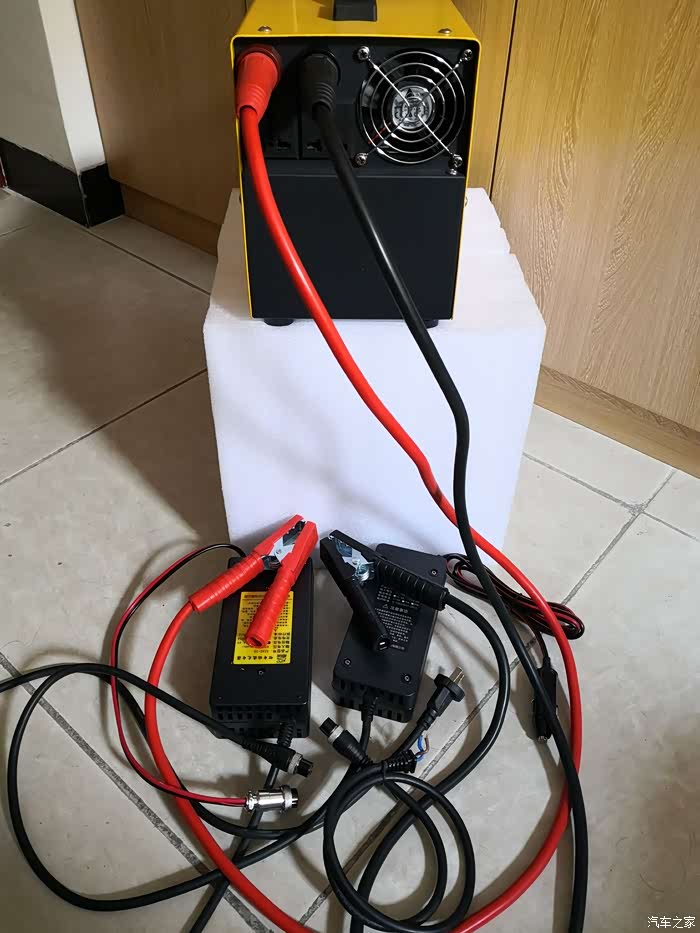

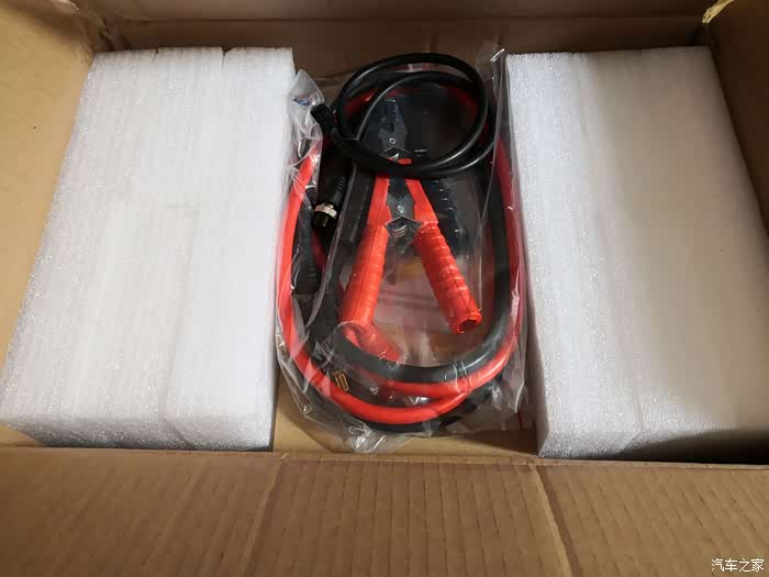

说明书和车辆应急启动电线。
左边是车充,右边是市充。

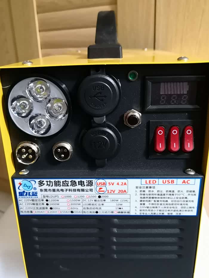

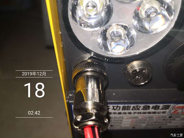

移动电源保护的很好,看着做工还不错。

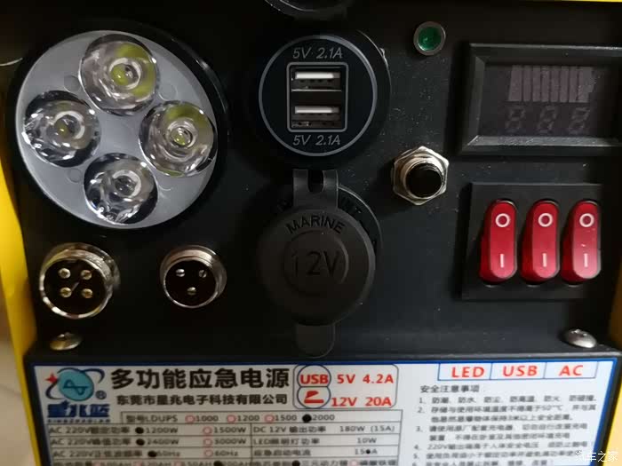

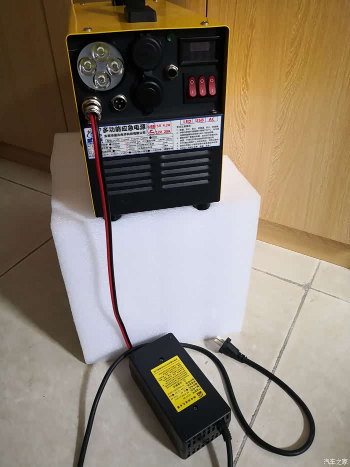

移动电源200安时1200瓦,理论上2度电。

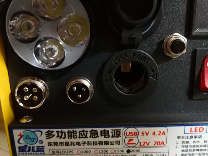

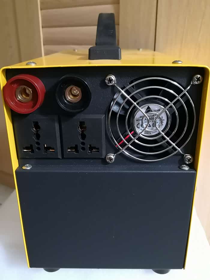

移动电源功能说明。
全家福

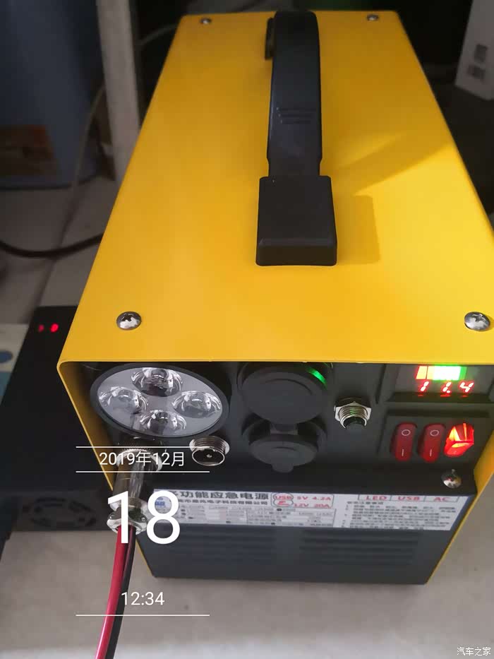

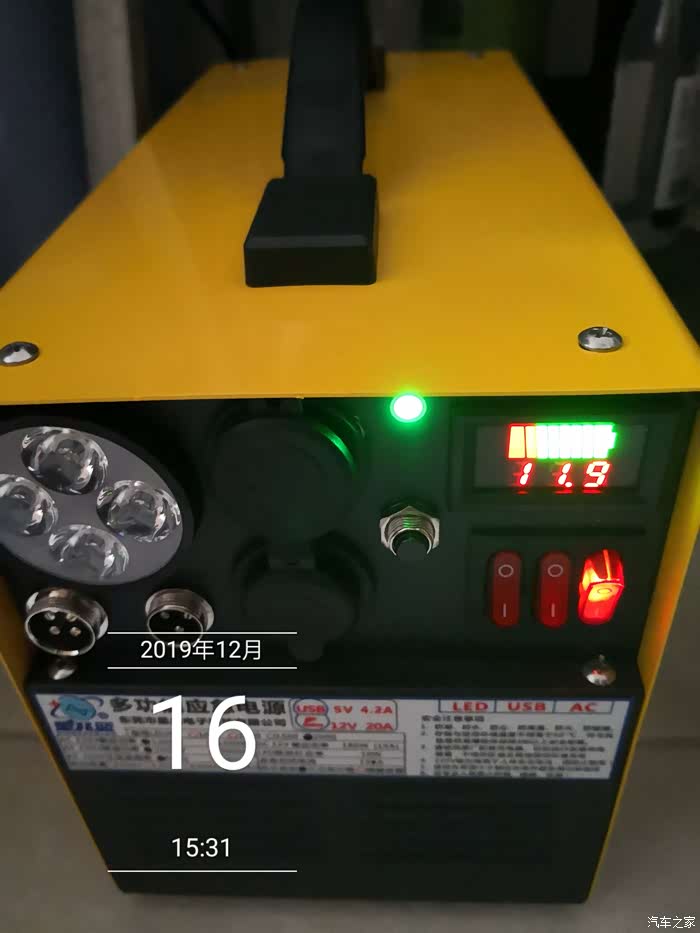

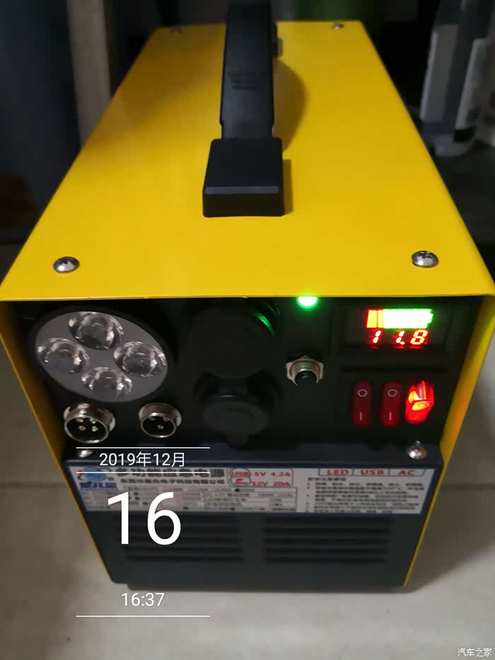

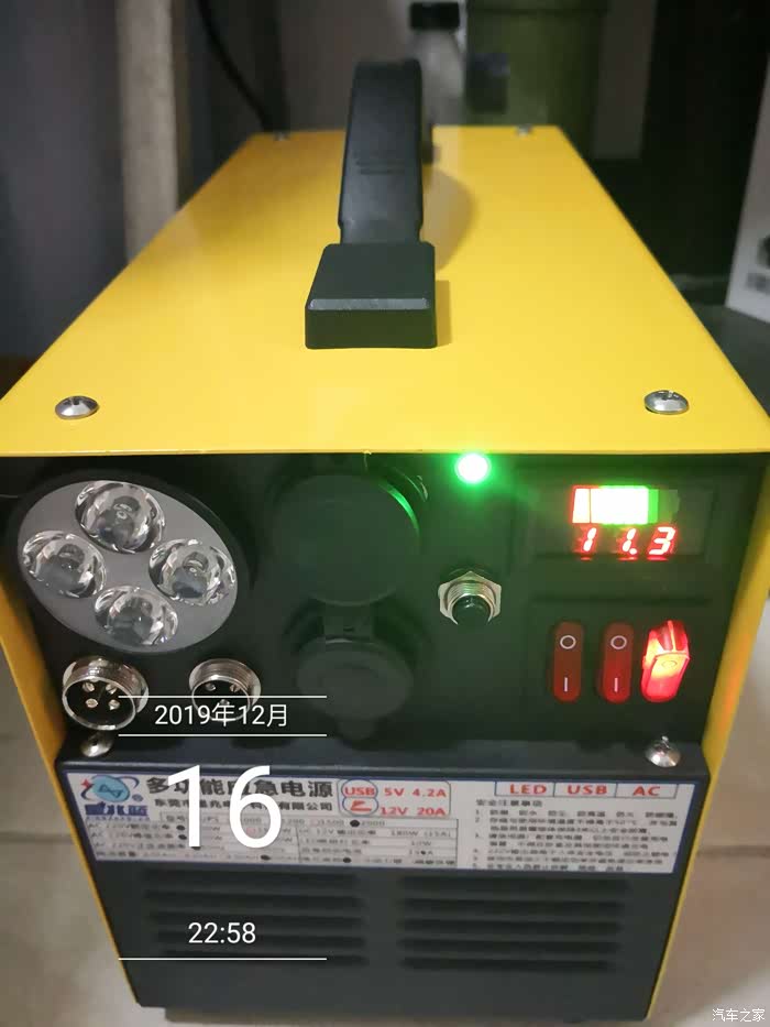

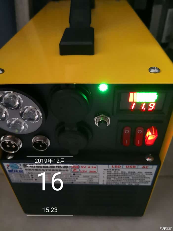

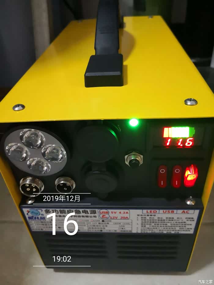

移动电源开机时电压是11.9伏,2红格6绿格,未达到充满状态。

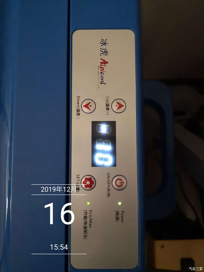

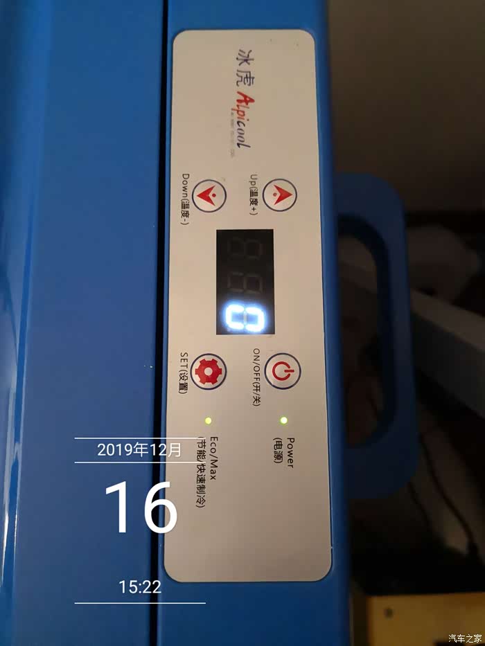

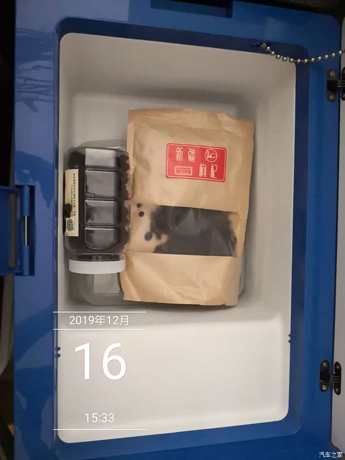

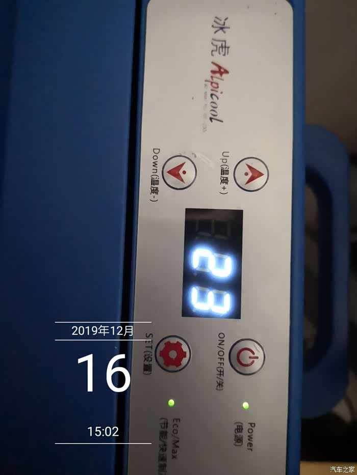

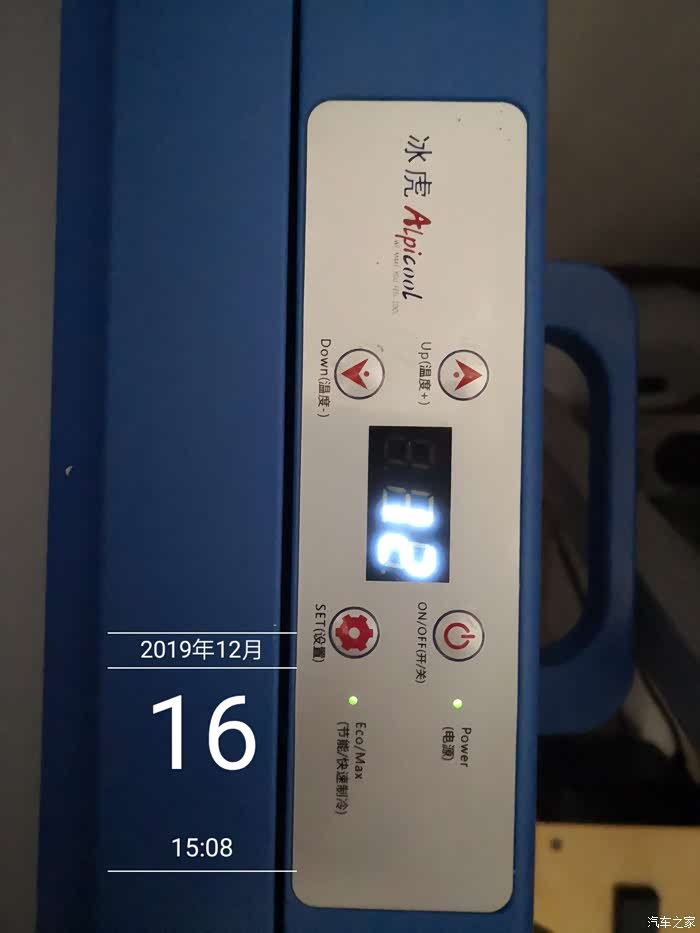

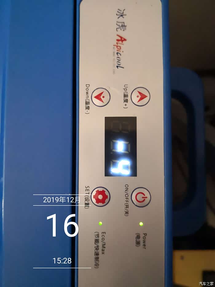

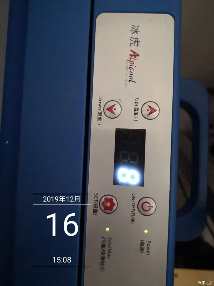

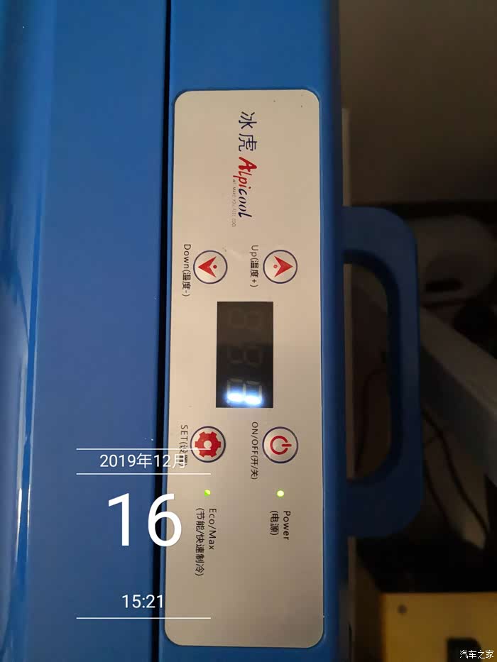

车载冰箱放入干果,计划从开机温度降至零下20度测试,看看移动电源供电直到关机,可以使用多长时间?

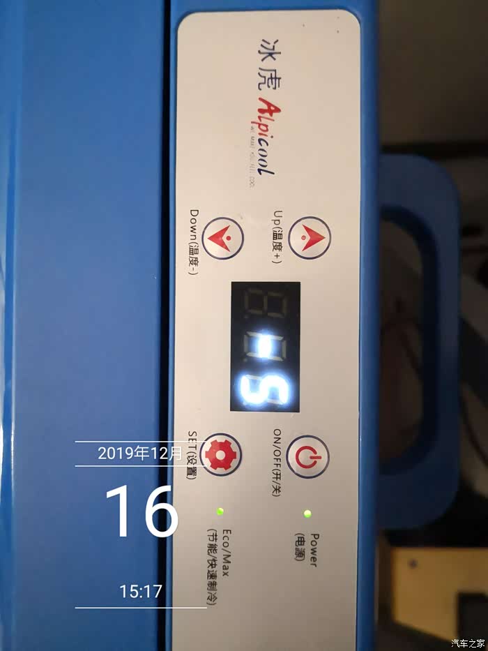

冰箱开机温度为零上23度,先将冰箱温度调至零上5度,绿灯显示冰箱开始启动。

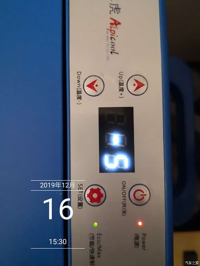

按照照片拍摄时间,以下是冰箱启动工作状态及移动电源电压变化情况。
此时冰箱到零上5度。

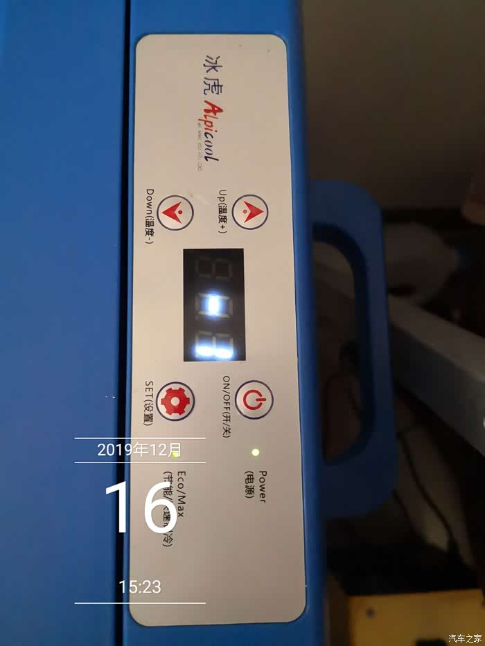

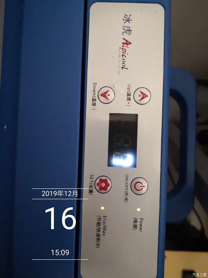

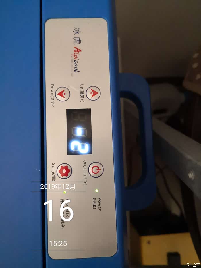

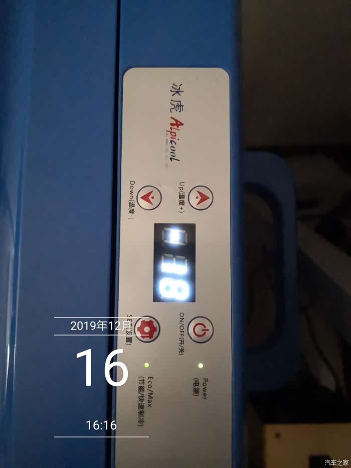

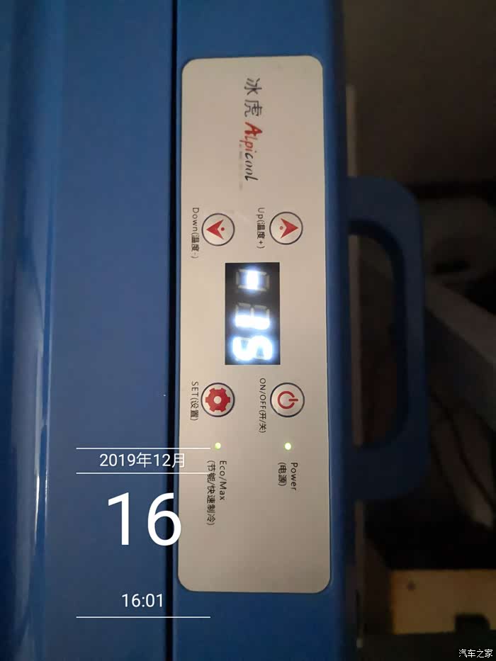

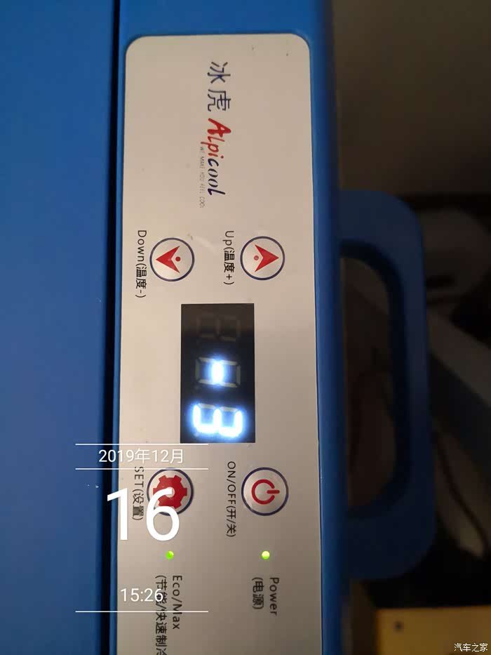

再将冰箱调至零下5度。
冰箱到0度时,移动电源电压还是11.9伏。
冰箱到零下5度时,移动电源电压还是11.9伏。

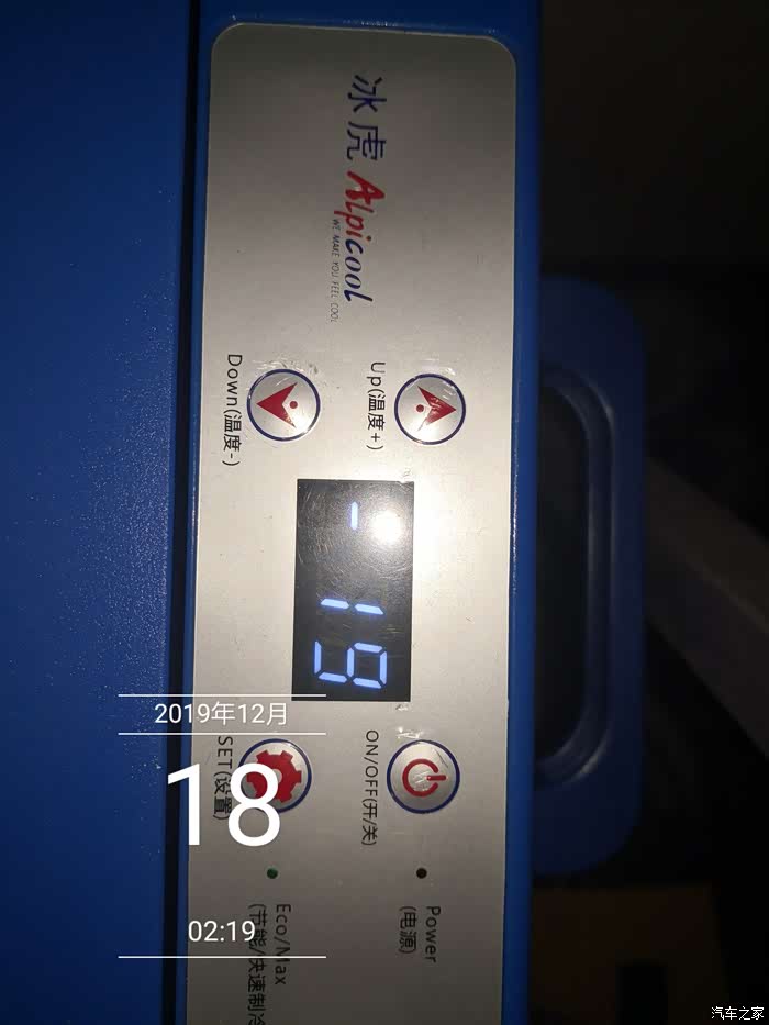

冰箱到零下20度时,移动电源电压是11.8伏。

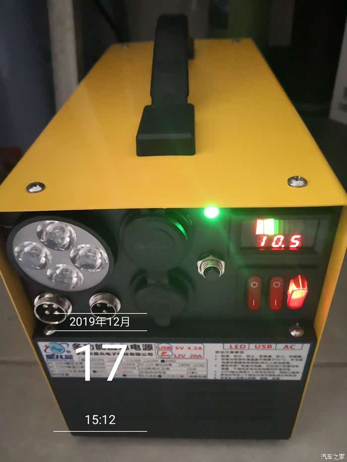

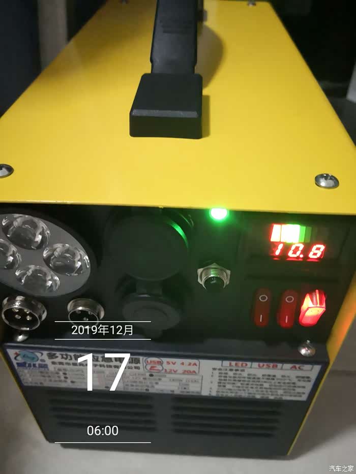

以下是冰箱一直保持零下20度工作状态,不断启动制冷期间,移动电源电压的变化情况,此时电压是11.6伏,2红格5绿格。

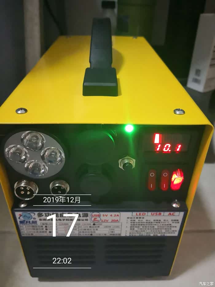

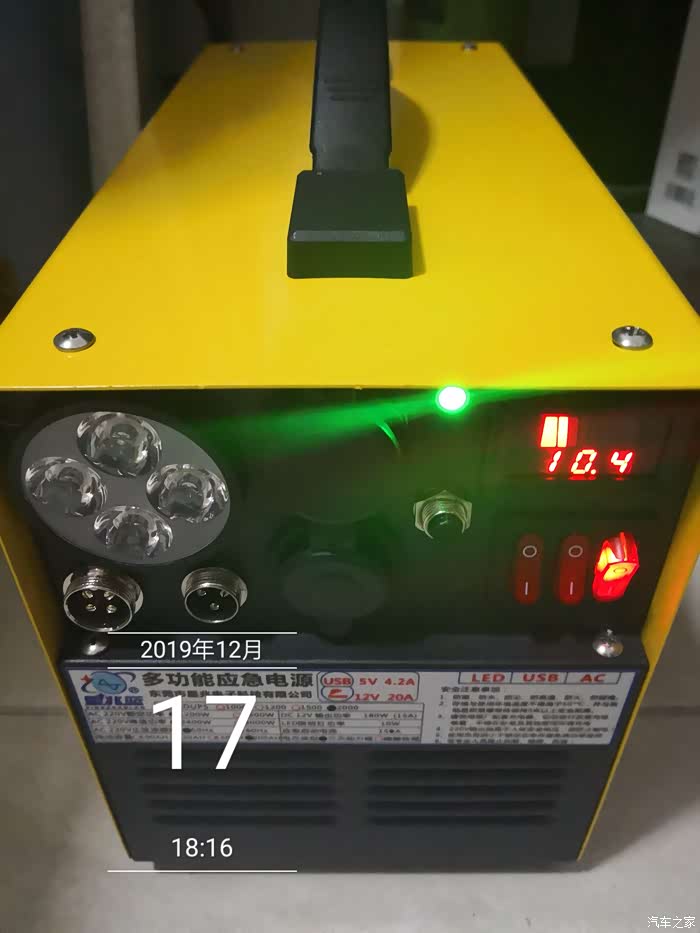

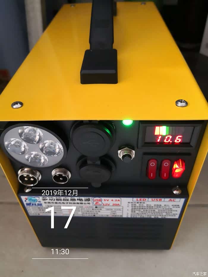

至此时刻冰箱和移动电源大约从昨天下午3点开始,已连续使用24小时,电压显示10.5伏,2红格1绿格。
电源工作风扇声音小于车载冰箱启动声音,二者工作状态不影响我入睡。

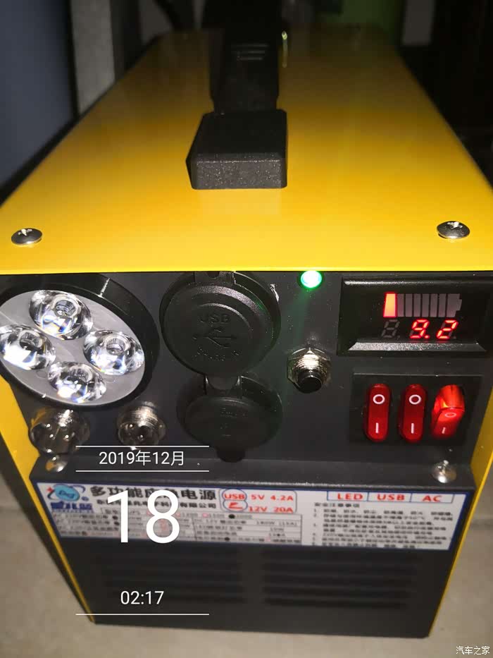

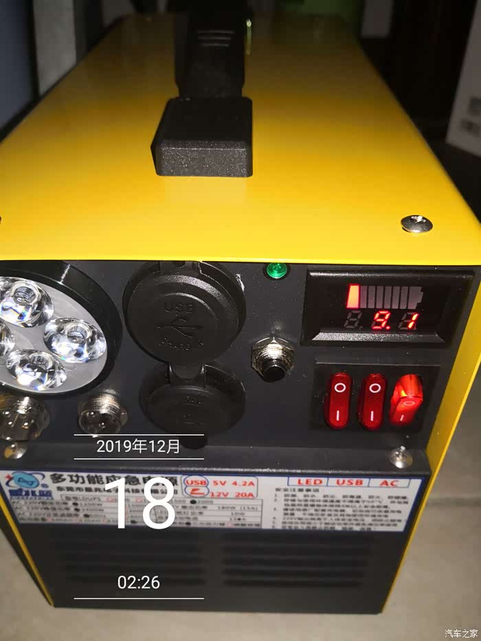

此时移动电源鸣响几次,起床查看电压是9.2伏,1红格。
此时冰箱还在继续启动制冷状态,上床继续睡觉,等待电源低压报警。
躺下没几分钟电源鸣响多次,停止为冰箱供电,此时移动电源在保持冰箱零下20度情况下,已连续工作近36小时,电压9.1伏1红格。想等待电源低压保护自动关机,等了几分钟仍没停,索性手动关机。

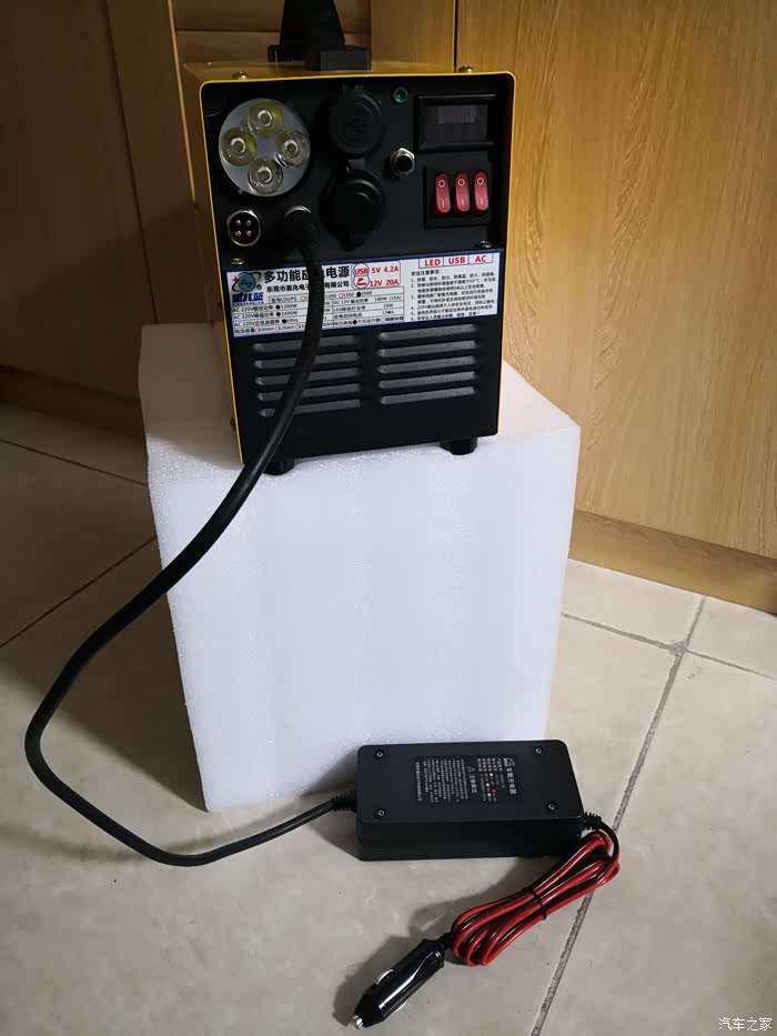

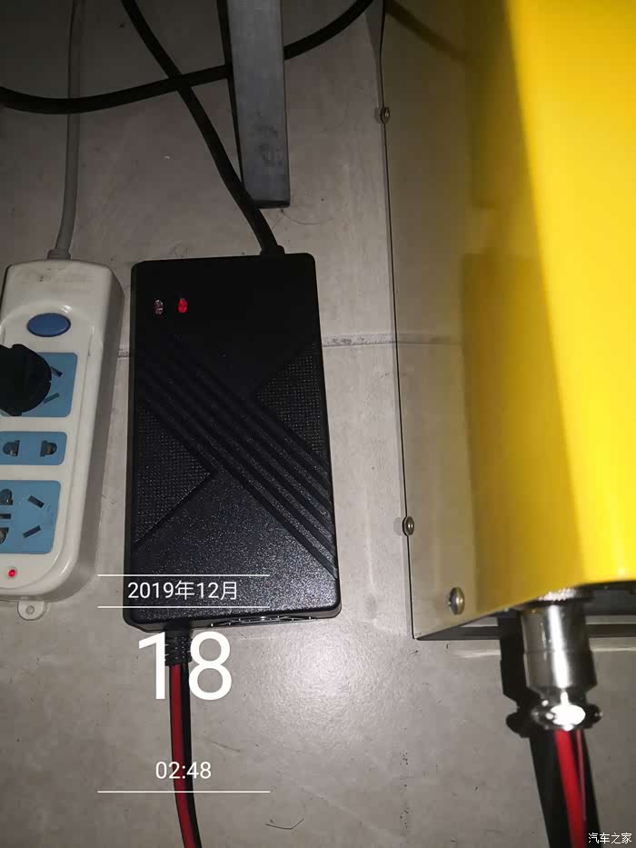

将市充接入移动电源插口。
开始用市充为移动电源充电,无奈充电声音略大于冰箱启动工作声音,影响我正常入睡,充电不到5分钟果断关机,明天早上再充电吧!

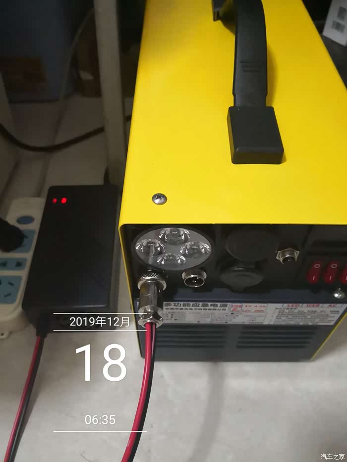

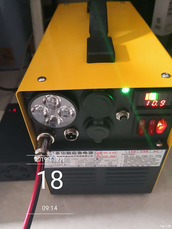

早上起床先给移动电源充电,充电器显示红灯。
此时2红格2绿格10.9伏。
此时2红格4绿格11.4伏。
此时2红格6绿格11.9伏。

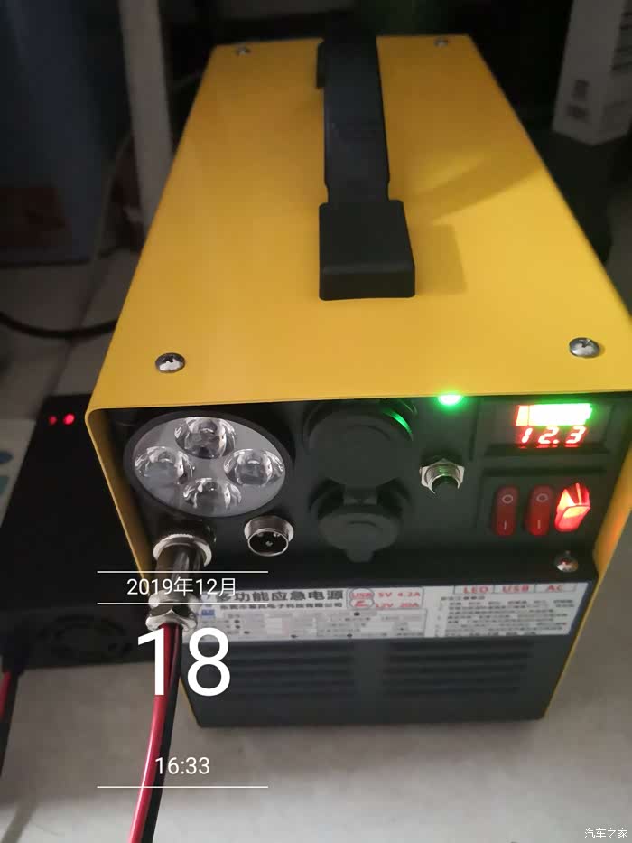

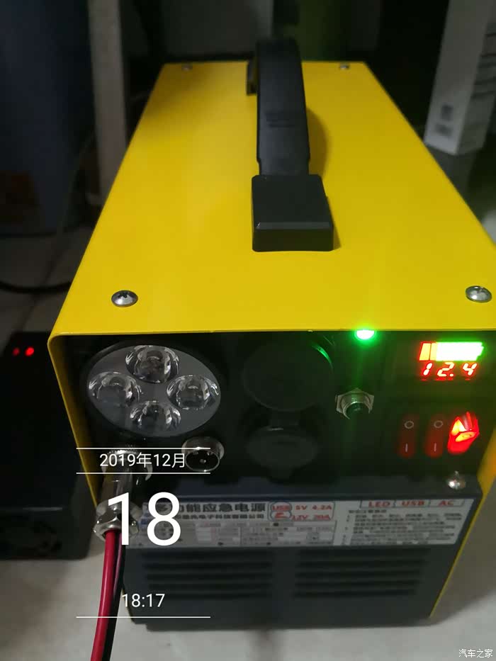

此时2红格6绿格12.3伏。

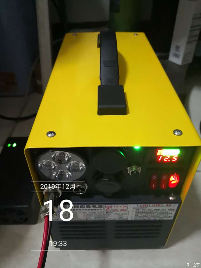

此时2红格6绿格12.4伏。
此时2红格6绿格12.5伏,充电器显示为绿灯,电源已经达到充满状态,关机!
