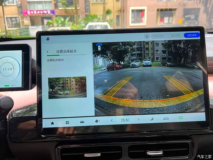

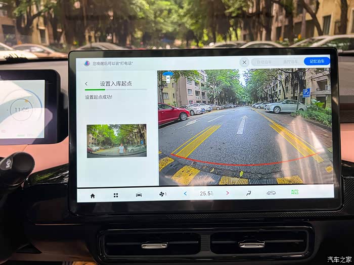

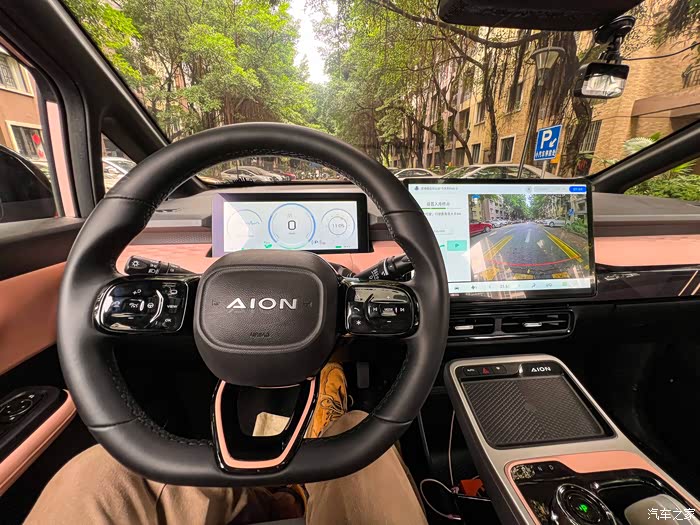

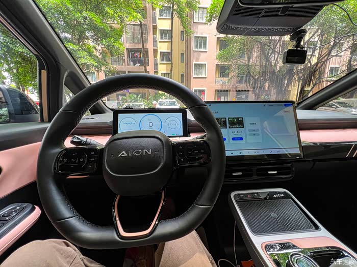

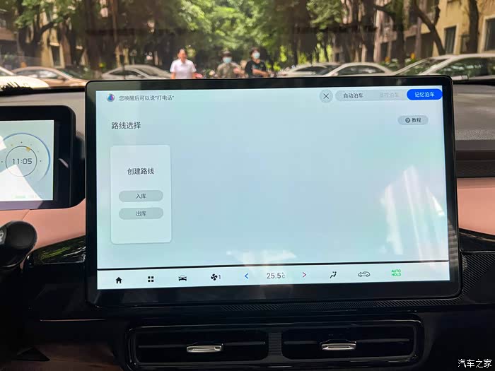

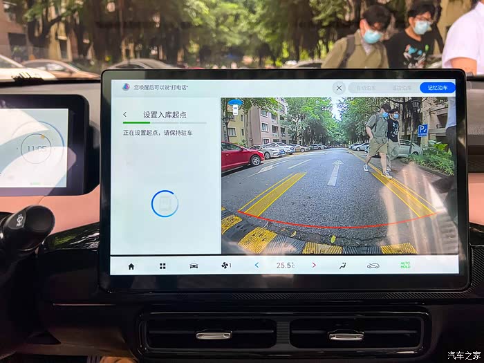

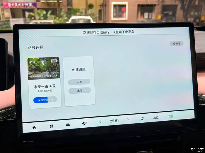

1.设置路线
首先打开智能泊车,把车缓慢开到停车场入口,点击右上角的记忆泊车。

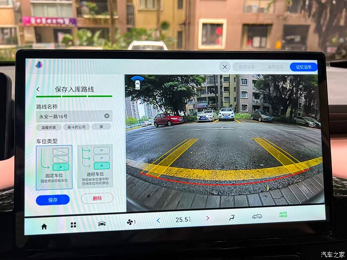

我先设定一个入库的路线,在停车场入口这里点击保存起点位置,
完成后我就把车往前开,开到我的专属停车位,手动把车停进车位,然后就保存这个作为终点位置。
注意距离要大于5米和小于150米,在停车场入口到我的车位是足够了。
保存后就把这个入库路线,自我命名一下,保存,大概需要1-2分钟。

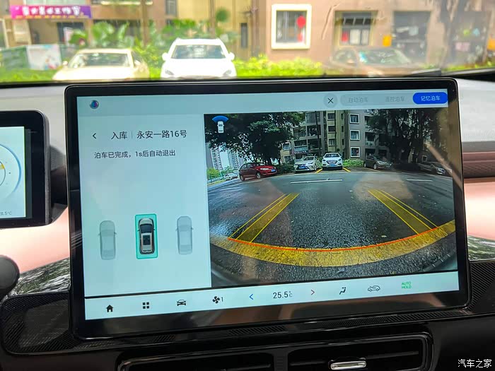

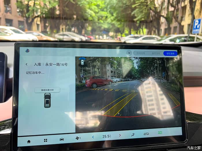

2.实际泊车体验

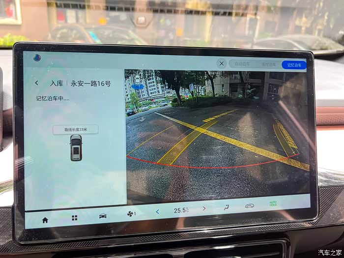

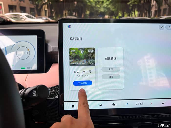

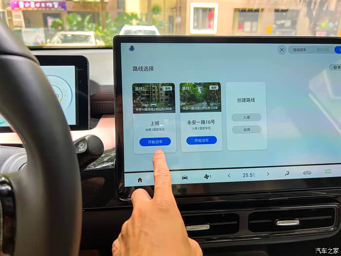

我们来试一下这个入库路线靠谱不。按照实际场景,
我把车开到之前设置的泊车路线起点位置,然后点击入库路线开始泊车,

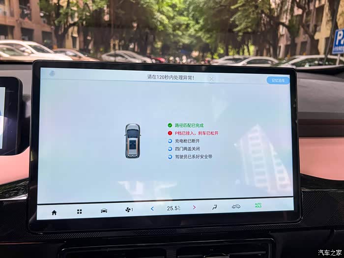

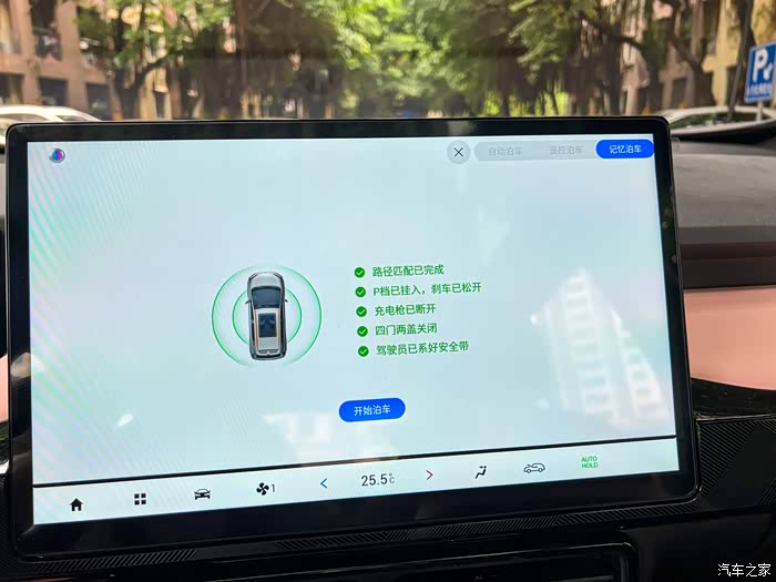

系统先是自检一遍,满足所有条件才可以开始启动记忆泊车。
我忘记来挂P档系统也会提醒我的。自检完成后,
需要我们再点一次「开始泊车」,此时车辆就会按照我的入库路线,把小Y稳稳的停进车位。
系统应该是识别停车位的划线,我手动停的时候,隔壁是有一台车的,
后面我使用记忆泊车时,隔壁那台车已经开走了,
所以其实是不受影响的,另外如果遇到障碍物,系统会马上暂停泊车,待我们确认安全后才会重新启动。

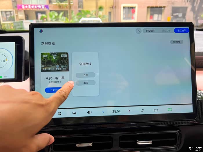

其实我们不在车里也可以操作,停到起点后我们可以下车锁车,
接着打开埃安APP,选择记忆泊车,点击入库路线开始泊车,
系统先是自检一遍,满足所有条件才可以开始启动记忆泊车。流程基本上是一样的。
出库方法也是重复以上的操作即可。
