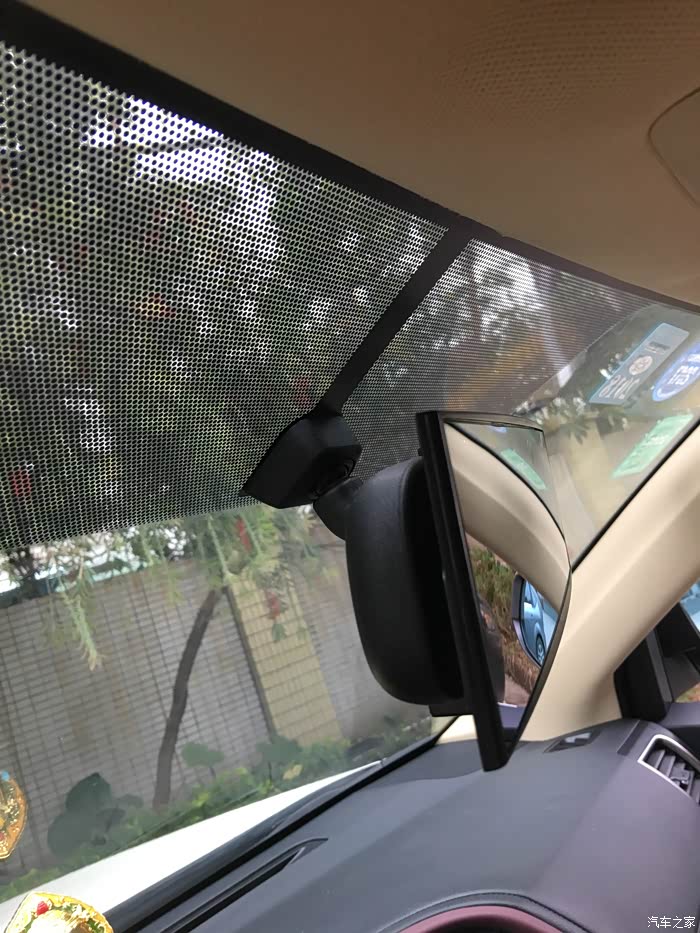

原车的后视镜, 自己加了块大角度的镜子, 用着还行。

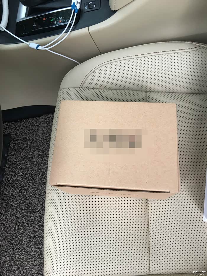

包装, 很环保。 精简。

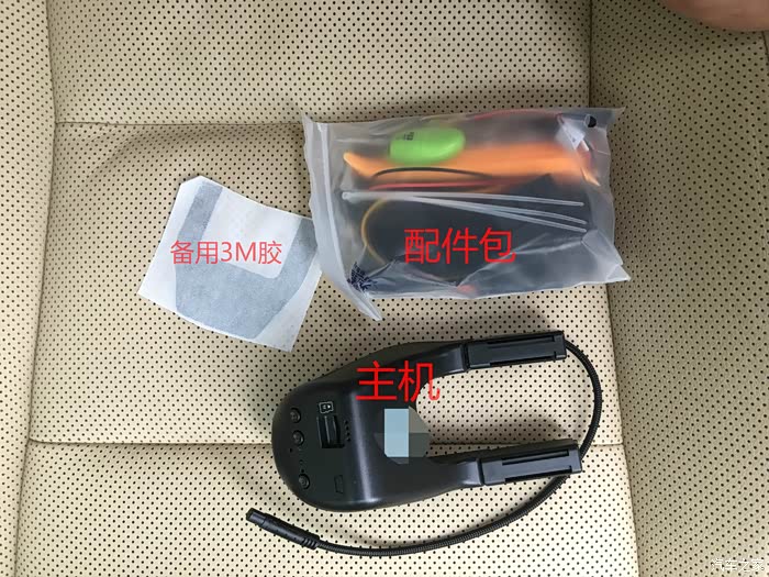

打开盒子后,有两个小盒子, 一个配件盒, 一个主机盒子。 还有说明书和两片备用的3M。

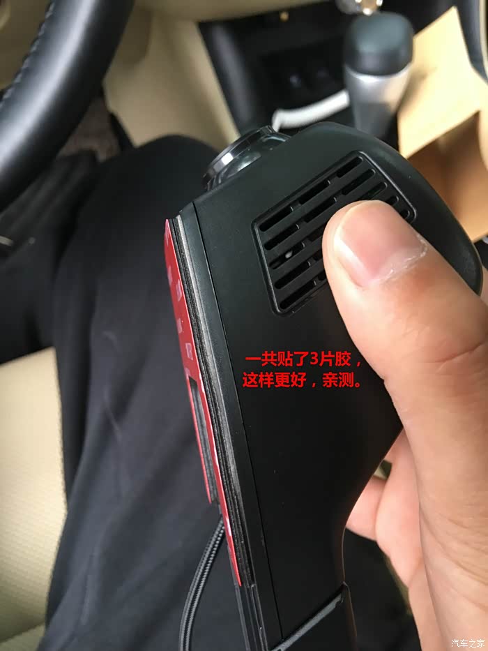

胶是黑色的, 从外面看 就像是和后视镜一体的。 这个胶太薄了, 如果只贴一片,会产生气泡。所以多贴两片,可以更好的和玻璃接触。更稳固
把两片备用的全贴一起了。 后来发现真的是明智之举。。

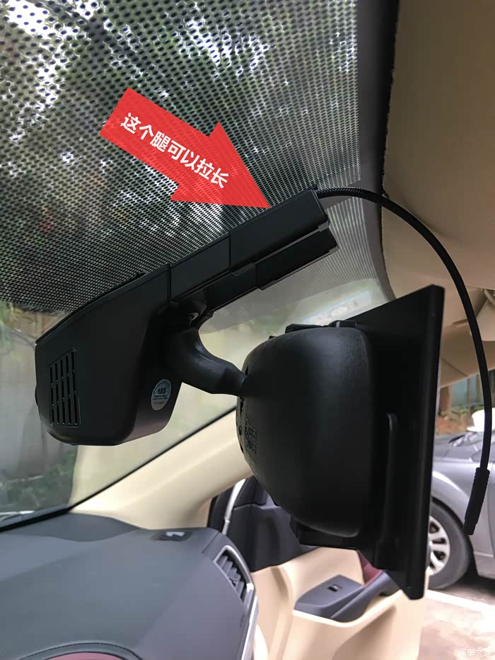

后腿拉长后 还剩3公分左右的裸线。 无伤大雅。。

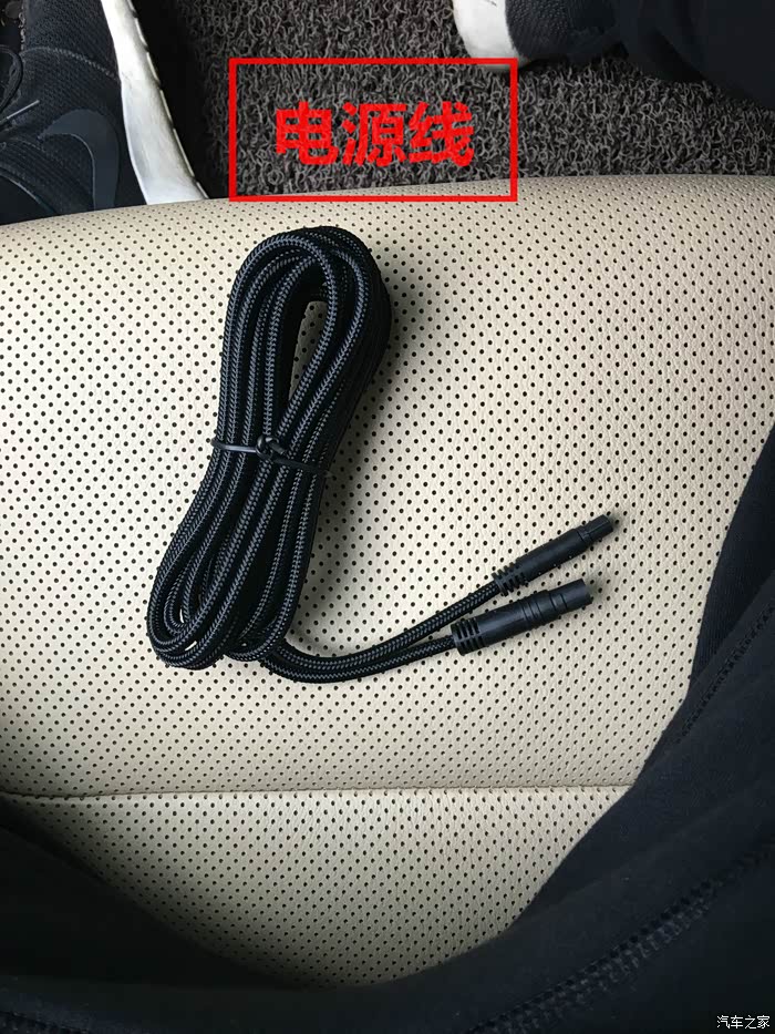

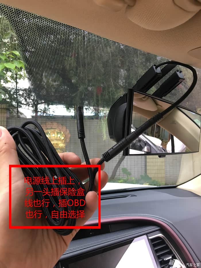

电源线。

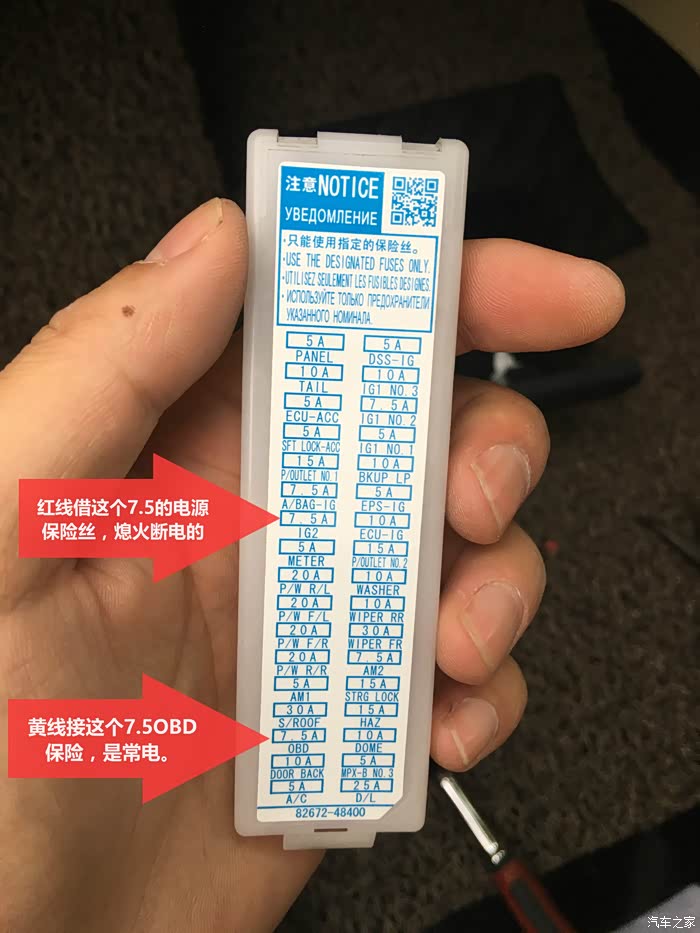

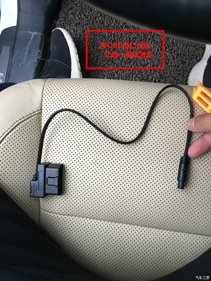

机器有两种取电方式:
1.电源线+保险盒线
2.电源线+OBD插头
我用的是保险盒取电, 如果接OBD机器只有点火后才开机。 接保险盒只要钥匙拧到2档通电,机器就开机了。

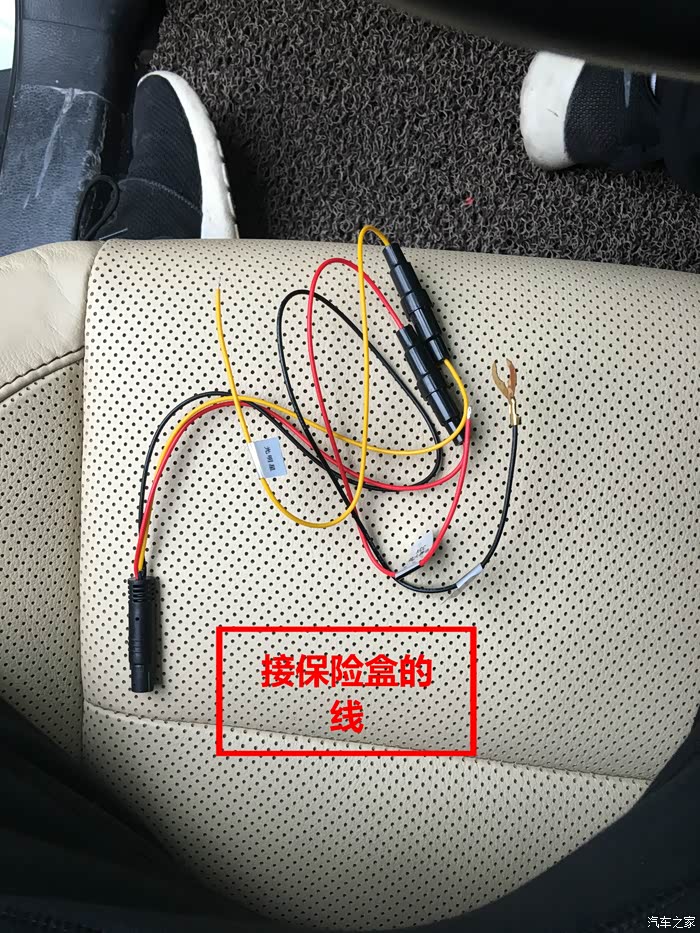

接保险盒的线。中间有两个保险管,很安全。插在电源线上就行了。
OBD用不到了。
把电源线和记录仪对接。

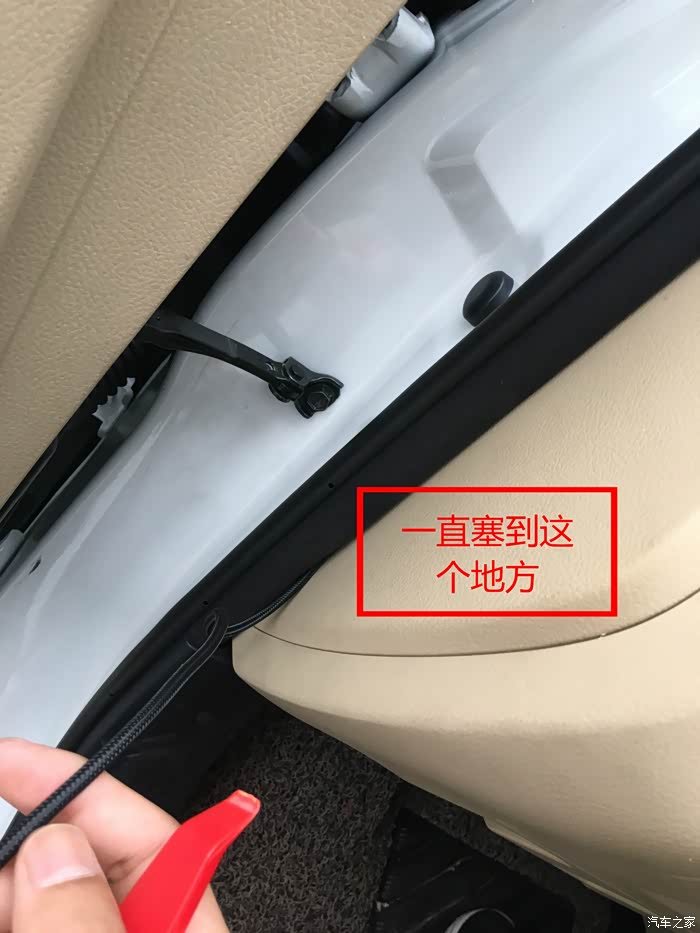

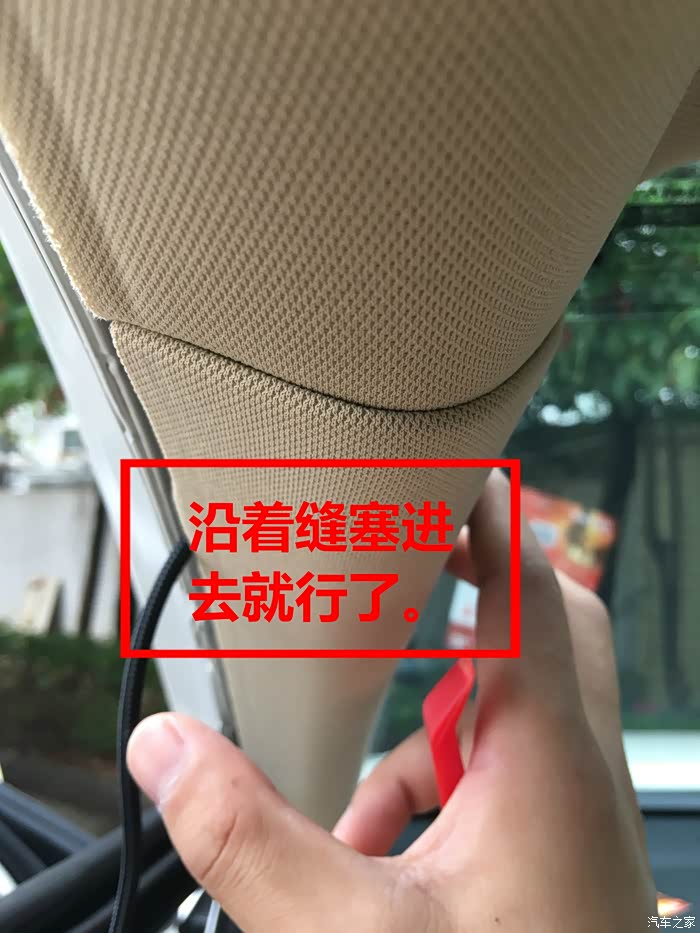

走线, 往左边,沿着顶棚和前挡风之间的缝隙都到A柱。 塞到缝里面。

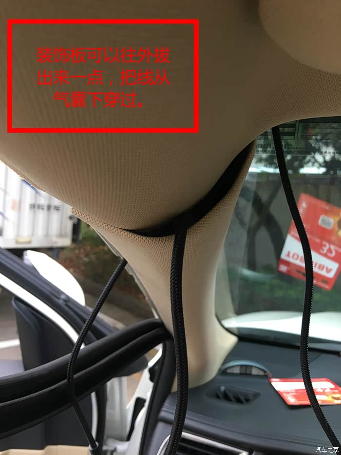

A住这个盖子是卡扣的, 可以抠开更大缝隙, 我把线从气囊下穿过, 这样不影响气帘。 其实气帘的威力非常大, 即便不从下面穿也不影响。

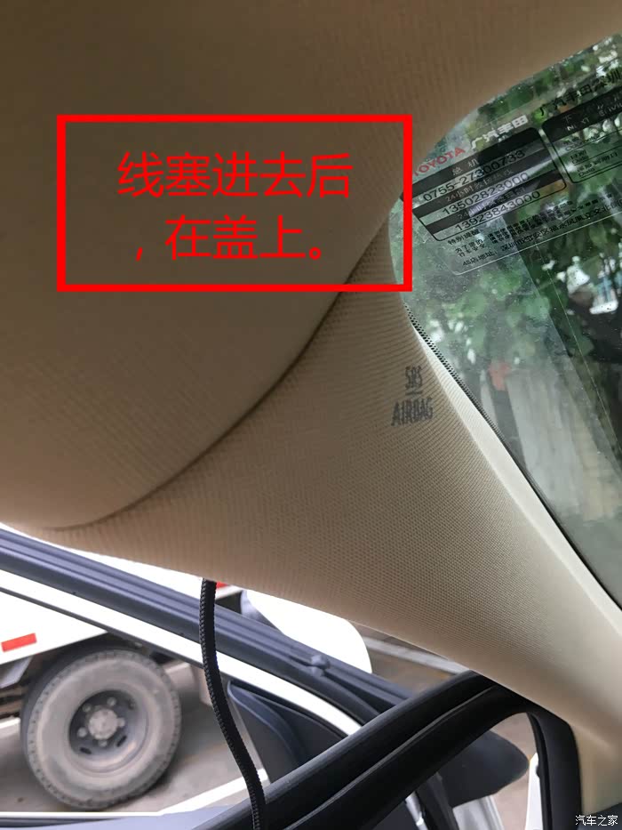

穿过后, 在盖上, 弹性很好。 一下就合紧了。

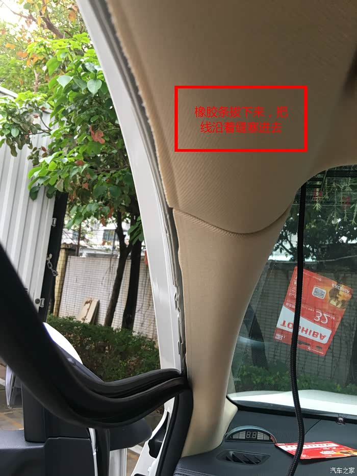

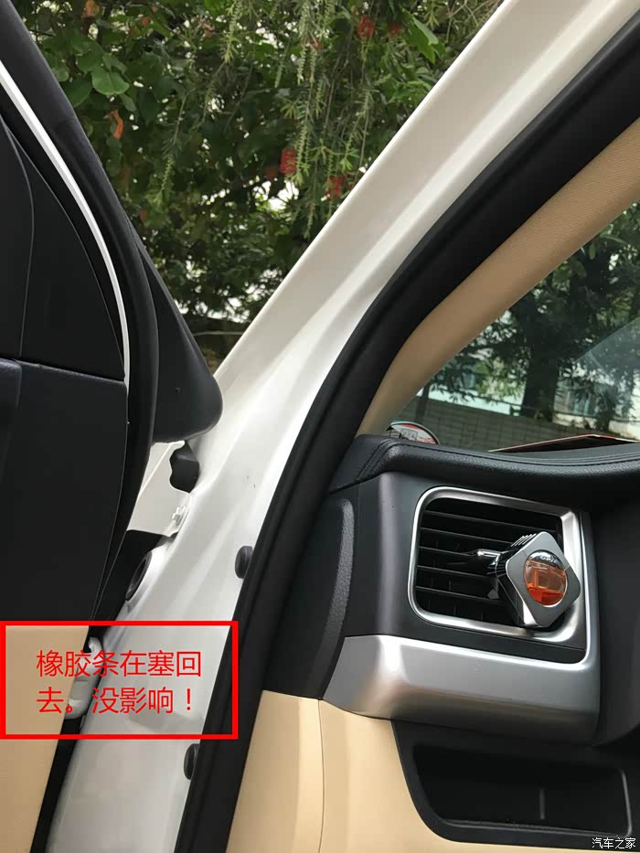

橡胶条拔下来, 沿着大缝隙 走下去。

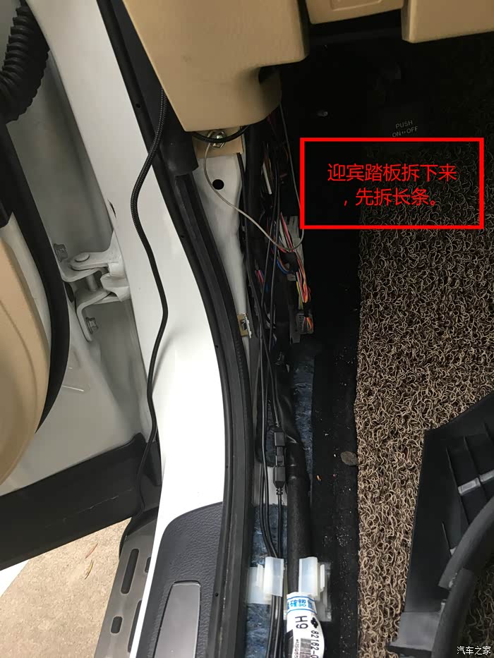

到这就可以接保险盒了。 保险盒在脚刹上面。
橡胶条恢复。
迎宾调打开。

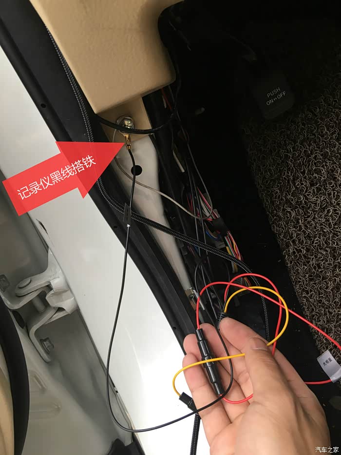

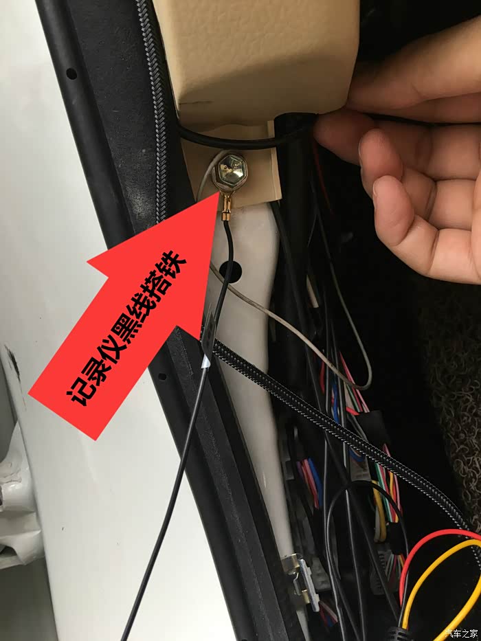

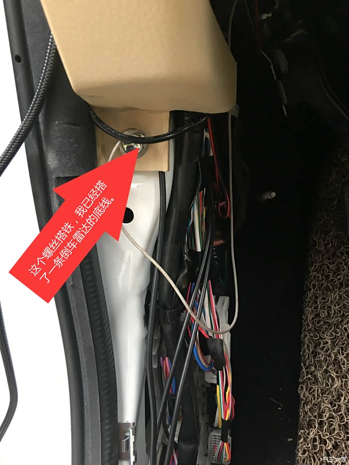

白线搭铁线是我装的倒车雷达,记录仪也可以 在这个螺丝可以搭铁。 拧上!
用试电笔试了一下, 这个螺丝可以搭铁。 拧上!

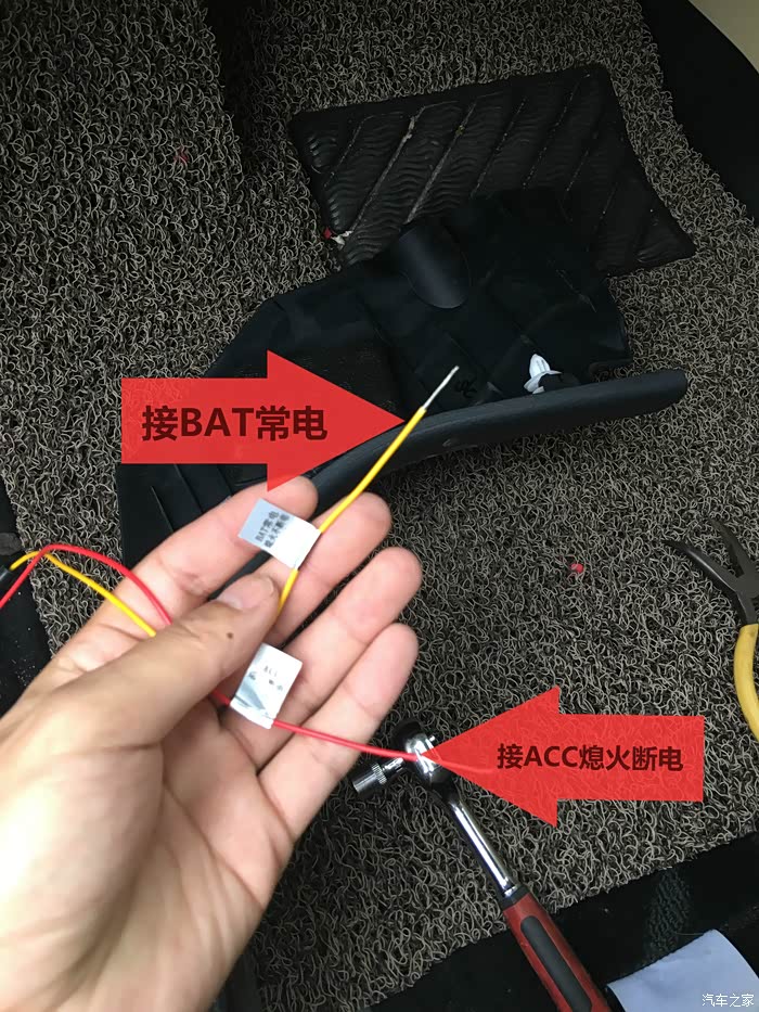

汽车的OBD基本都是常电, 所以接黄线。
BAT黄线就是无论插不插钥匙, 24小时都有电的。
acc就是通过拧钥匙可以控制电门的。
记录仪就是通过ACC来控制开关机的。
BAT用来记忆时间的, 因为机器本身不带电池。
acc就是通过拧钥匙可以控制电门的。
记录仪就是通过ACC来控制开关机的。

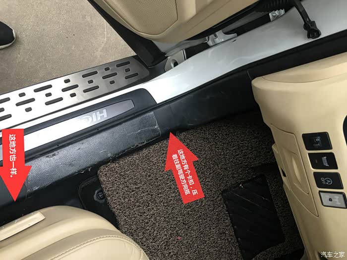

迎宾条两端有两个卡扣, 要按着再往副驾驶方向掰才能抠开。

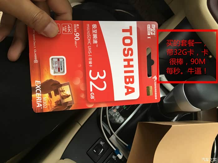

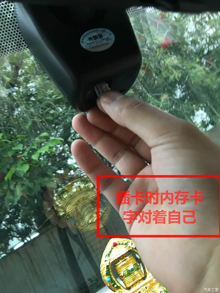

随记录仪配的32G卡。 90M 每秒的哦。。。
插卡, 试机。

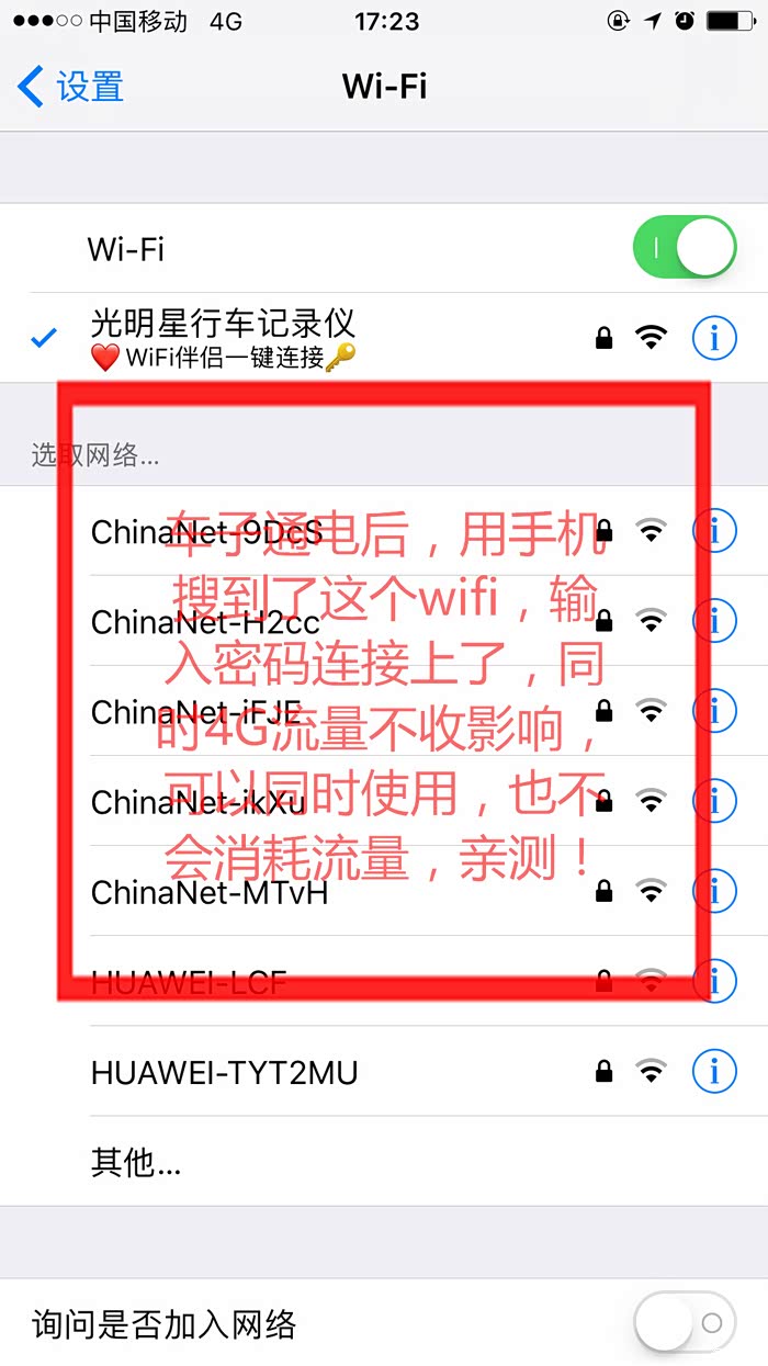

机器开机了, 语音提示启动中、录像中。然后我用手机果然搜到了记录仪的wifi, 输入密码就连上了。

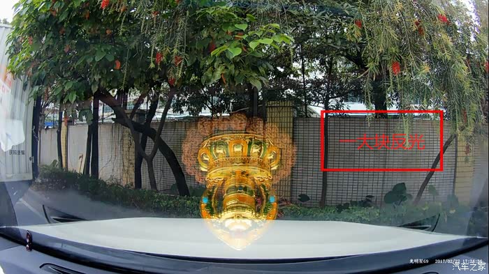

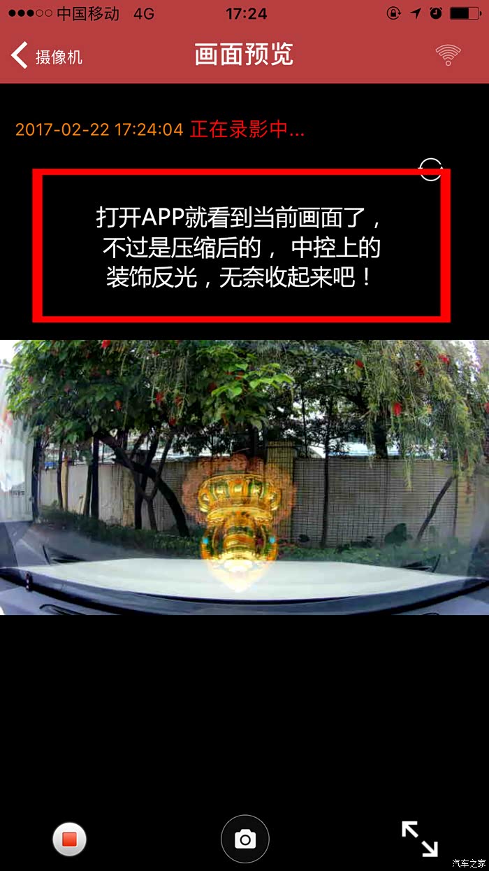

在打开APP。 当前这个画面是压缩的 , 也是实时画面, 没什么意义。中控台上的摆件反光太严重了, 准备不要了。

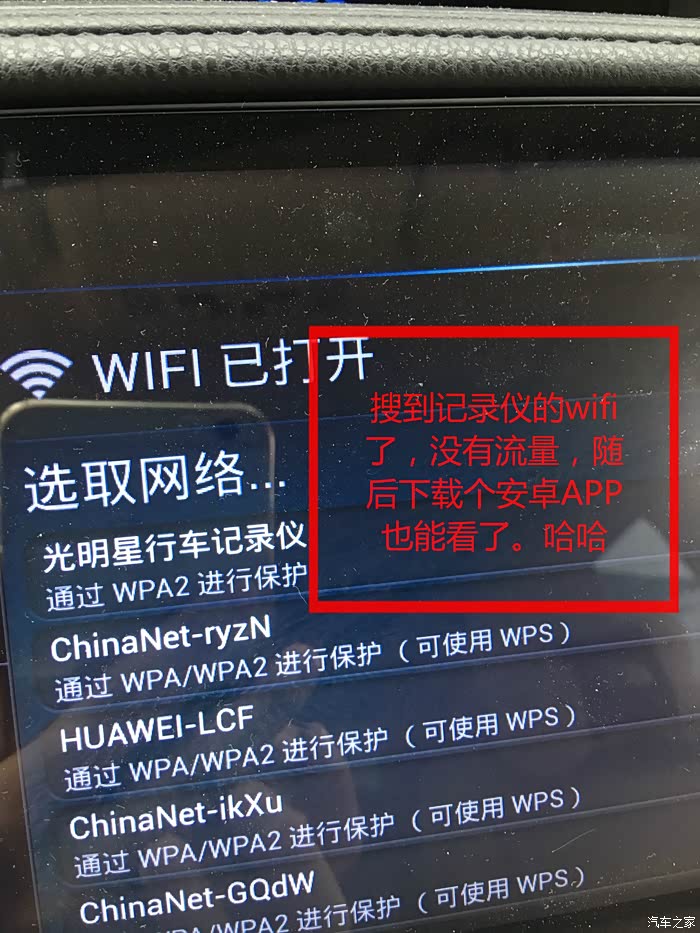

惊喜的是, 用我的安卓车机 也搜到记录仪的wifi了。。
全屏效果。

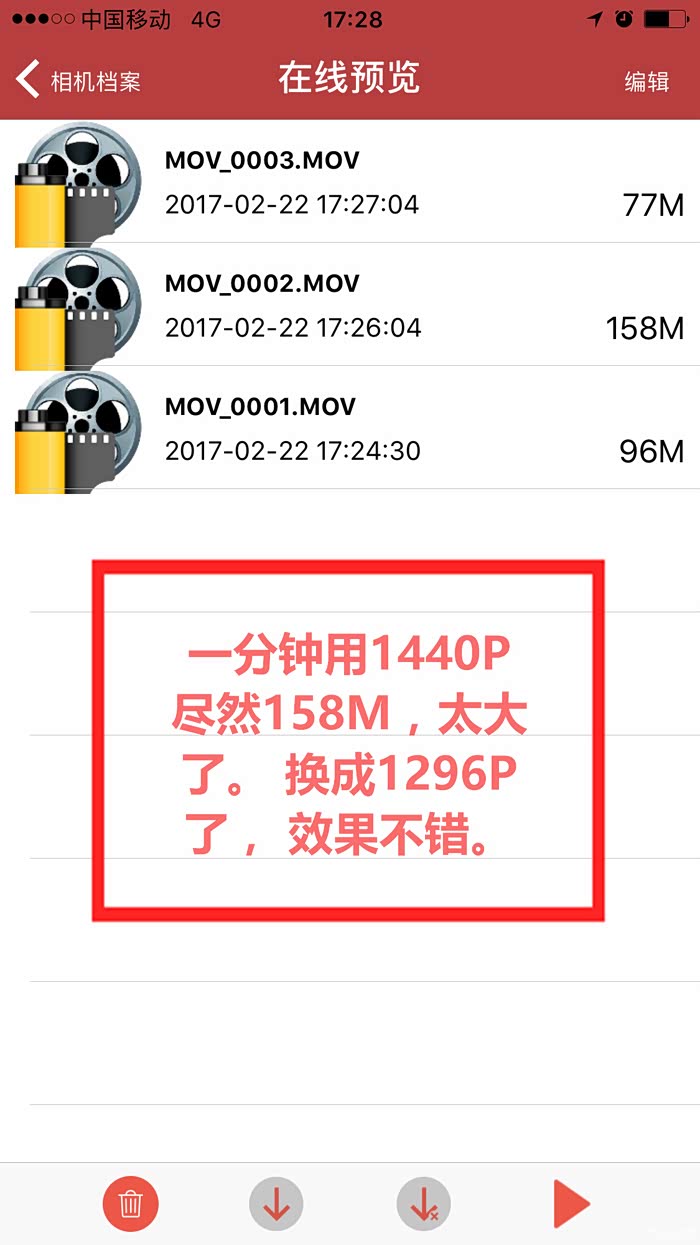

随便设置了一下, 1440P 文件太大, 一分钟块160M, 还是用1296P吧。 其实手机上看1080P就够了 。
