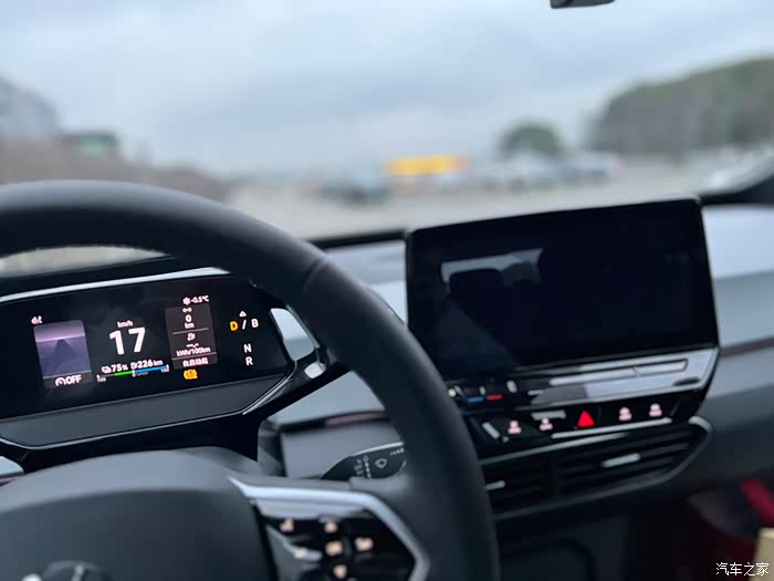

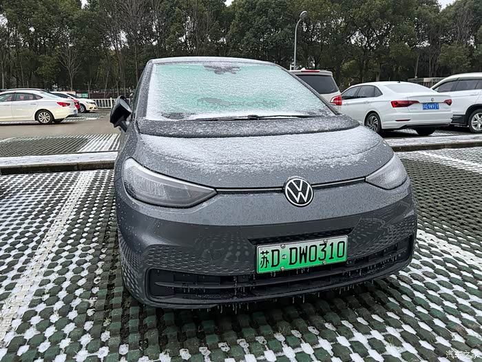

先说明时间频率,这个黑屏情况我目前使用7个月,只碰到一次。发生时间是2月22日(难道是因为这天比较2?),天气对于我这江南地区来说还是比较冷的,大概在零度左右。

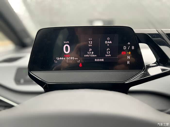

于是下班前,提前5分钟打开了空调制热。但是等我上车后,中控屏却启动不出来了,一直处于黑屏状态,仪表盘是能正常显示的。
一时半会儿没找到办法解决,于是先启程上路了,路途中,仪表盘背景一会儿黑色一会儿白色,也就是日间模式和夜晚模式来回切换,给人的感觉是车机一直在不断地自我重启,但就是中控屏不亮。这样一直40分钟后到家,都是处于这种状态。

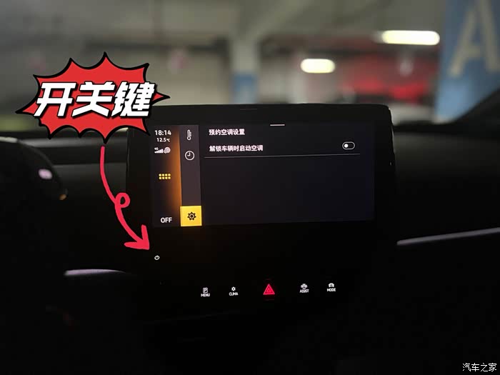

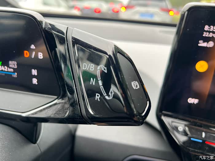

刚发现黑屏的时候,根据之前了解的,大多数人可以通过手动重启来解决,长按音量键左边的屏幕开关键来重启车机,但有人说十几秒几十秒,又有人说要按五分钟,也有说按的同时需要挂在R档,但我试了都没用。

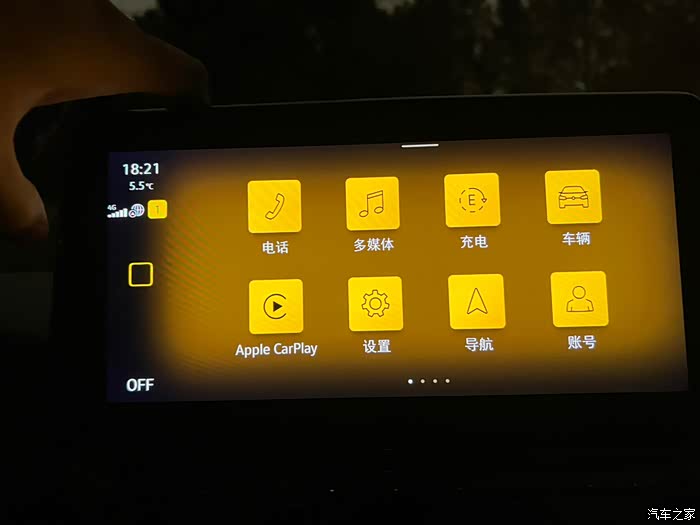

随后,锁车上楼,吃饭后才下楼查看车辆情况,发现车机中控屏果然恢复亮屏了!于是,省去了切断电源的麻烦步骤。

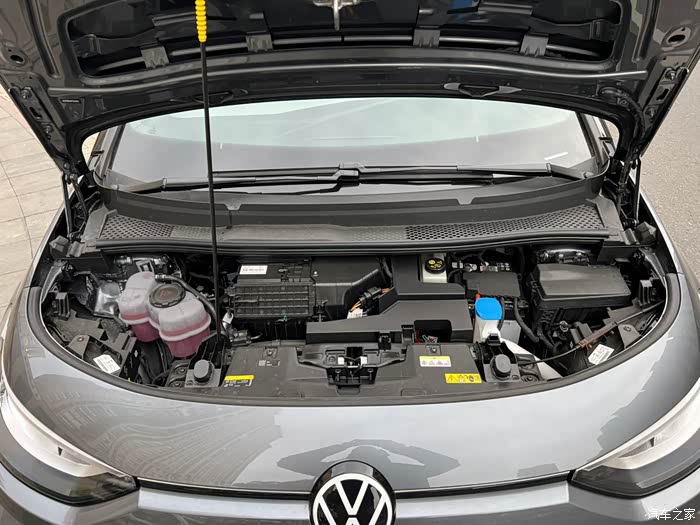

如果不行,有能力且在安全的前提下自行切断电瓶负极、也就是车机电源,后接上恢复即可;

1.长按开关键重启车机时,不建议采取挂在倒车R档上,长时间后容易忘记档位状态,引起麻烦,尤其是新手司机或者新接触ID.3的车友。
2.车辆电源切断有一定的操作门槛,如果裸露的手触碰到电瓶正极等带电线路是有一定危险性的,建议没有经验的车友还是交给专业人士操作。
