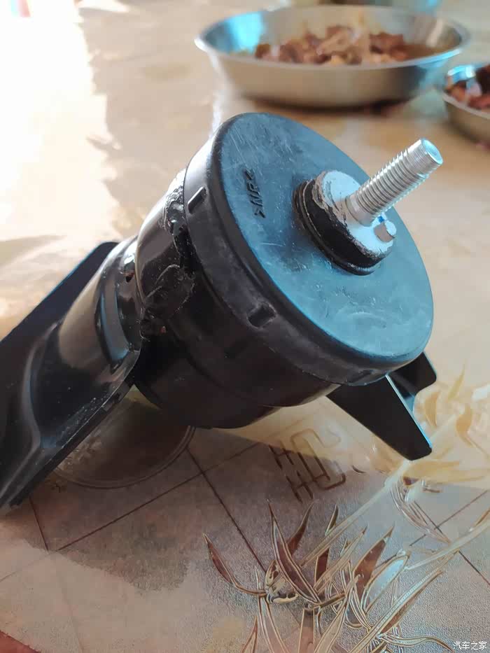

最近雨燕抖动得很厉害,非常厉害,一启动连后视镜都在抖。做了下功课,发现大家都在说更换发动机脚,就是支座可以解决。于是在某宝买支座,期间还买到个副厂冒充原厂的(有机会详细说)。

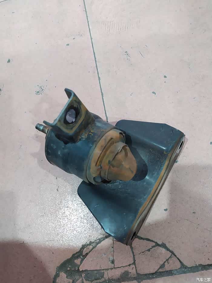

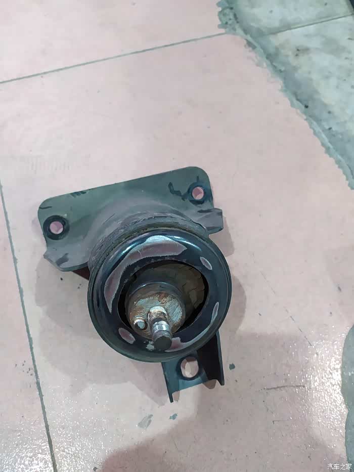

后来买了个原厂的,今天去拆,拆下来原车的那个右边机脚,橡胶跟支座已经完全分离了,简直没有缓冲效果了。
中间的橡胶,已经跟铁外壳分离了

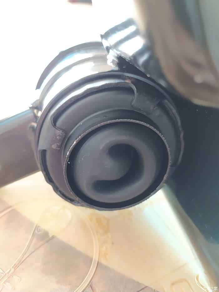

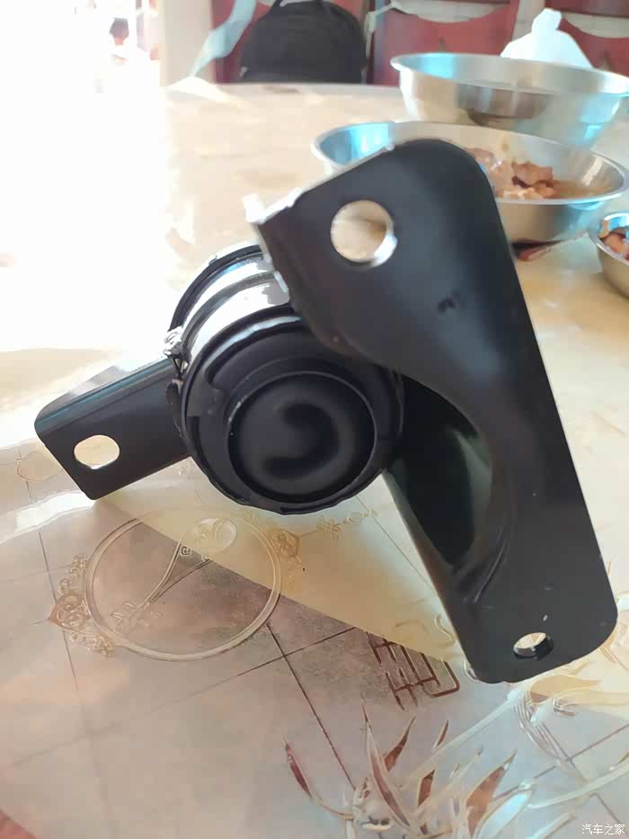

这个是原厂的,换上去简直变成了新车一样
