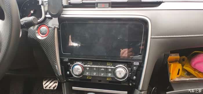

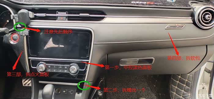

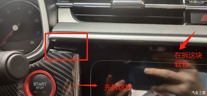

原车中控台,我的是自豪的 不带斑马系统。下面分享下这一部分的中控怎么拆
第一步:拆屏幕下方的黑色面板,从两边拆,图中的白色卡子比黄色的松,用巧力撬开就行。

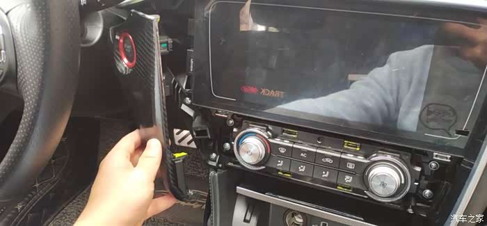

第二步:拆点火启动的那块面板,有三个卡扣,找个好用力的地方,也是一撬就开了。拿下来的时候注意线速,我的包了个碳纤维
细节一:这一步很关键,下方这个螺丝一定要拆掉,不然手提箱上面的那款软包是拿不下来的。十字螺丝刀就行。

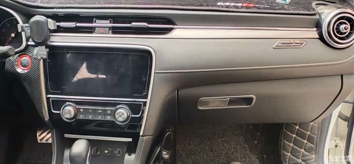

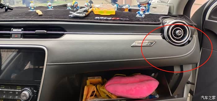

第三步:先把手提箱打开,然后图中圈出来的地方就可以用力了,向外的方向用力,背面都是卡扣别怕坏。(把车当成别人的
OK啦,这个大的软包也拿下来了。
细节二:除了刚才说的细节1那个螺丝要在拆软包之前松掉,还有就是图上的方框框起来的这里,必须先拆掉点火开关的那块,然后才能拆软包,不然就是卡在里面的拿不出来。

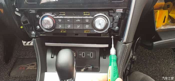

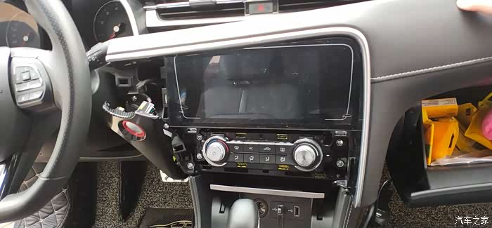

这是拆掉后的样子,图中的中控比较简单,四个螺丝固定,拆掉就可以拿下来,也是要主要后面连接的线。
四个螺丝下来,中控就下来了。

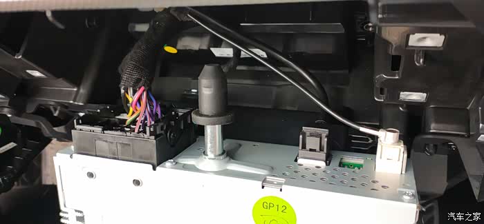

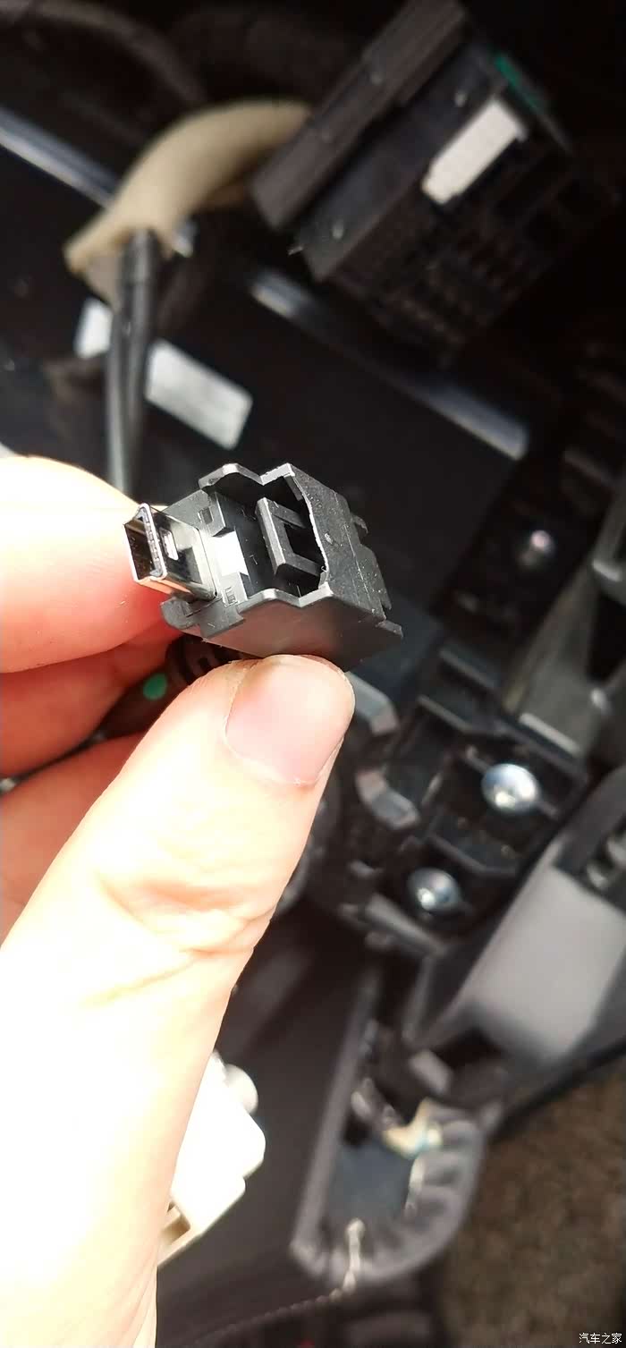

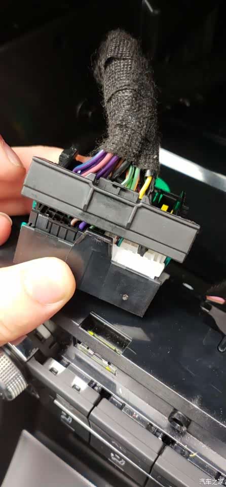

中控后面的三个插件。

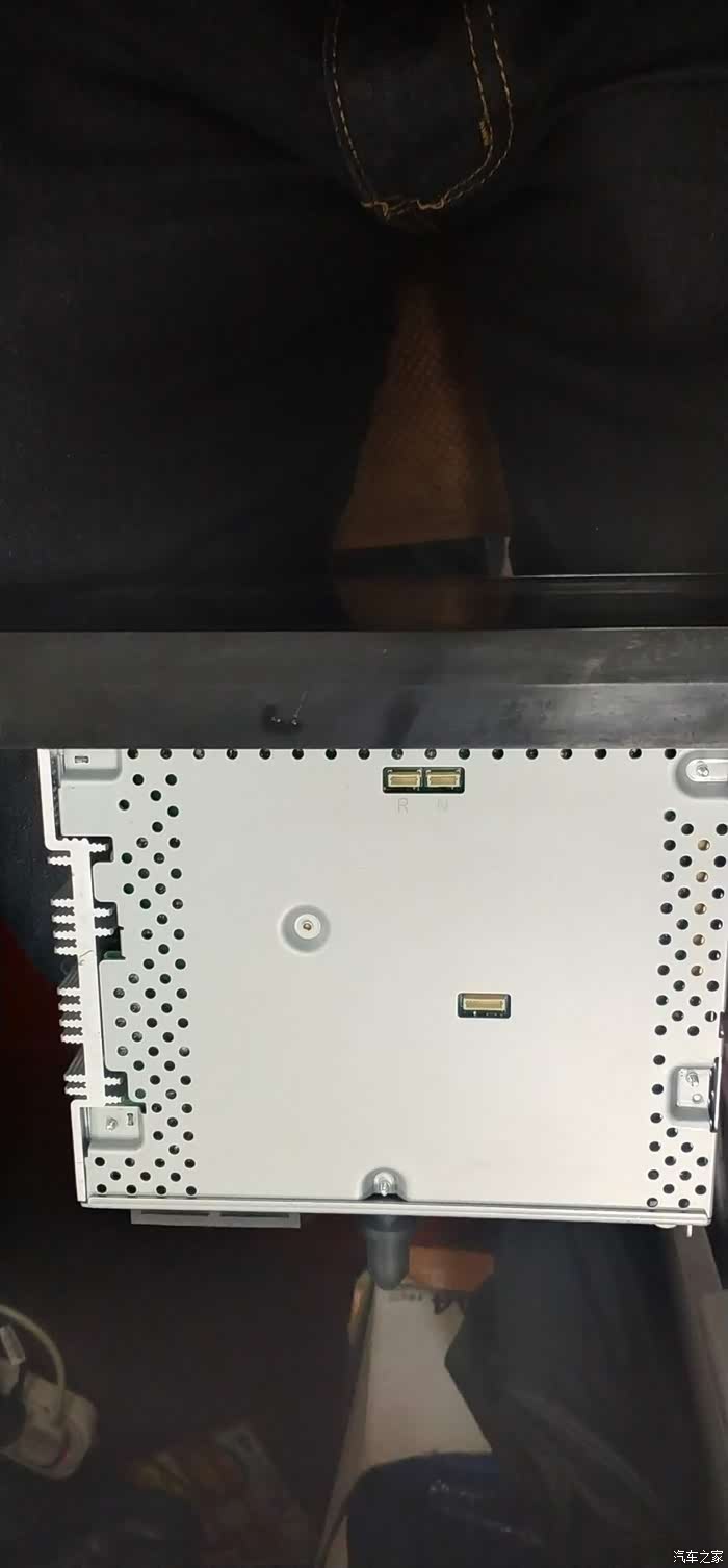

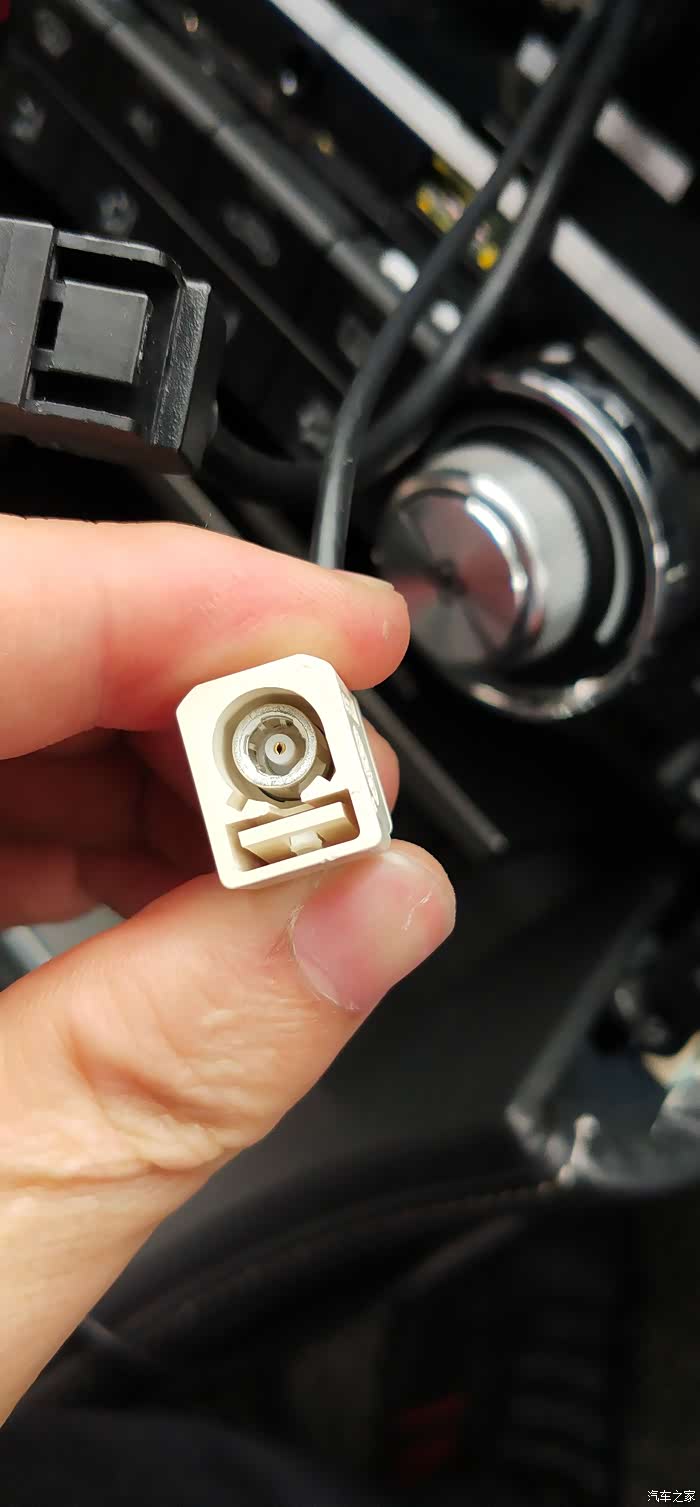

主机的背面。N是导航接口,装凯立德,高德啊,那些导航用的。R目前没人知道。希望知道的告知
这个大的插件 怎么拆? 卡扣在主机下方,要把主机反过来才看得见,另外两个比较简单,正面就可以拆下来。基本的输出都在这个插件上 了。
安卓手机的都知道,看接口,这个就是电源线 了。
这个猜测应该是收音机线

总体总结下中控位置的面板拆装方法,都标在图上了,第二步的那个螺丝一定要拆了,不然蛮力会把软包干断了。还有要注意的就是拆卸螺丝的时候,慢一点,掉中控里面去了,那就是异响,找螺丝都找不到。

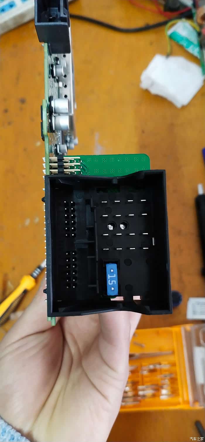

原车主机上带保险丝,有时候屏幕不亮了,可能你的保险丝爆了奥。检测下 ,不要给别人坑了,换一套总成。

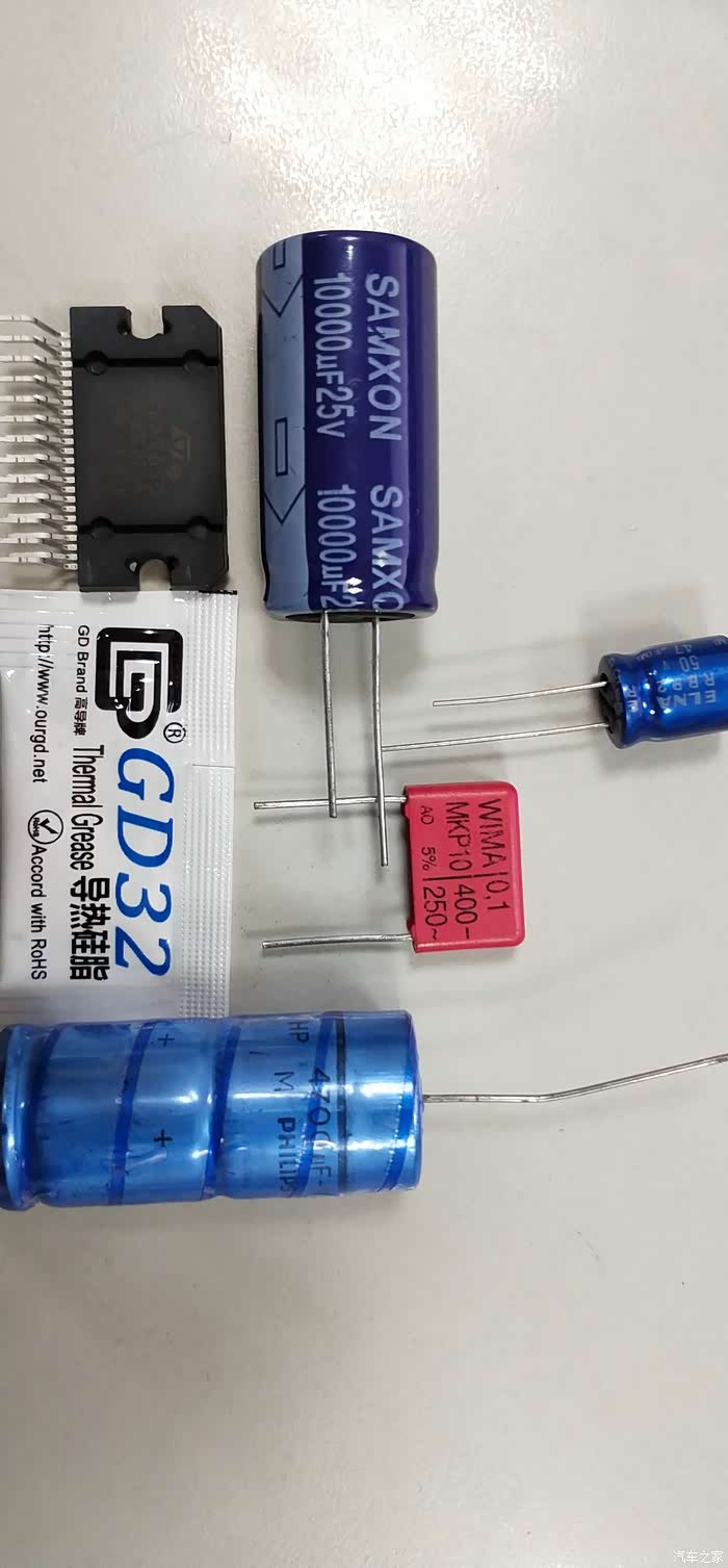

买的印板上的小配件,7850的工放芯片一个 (比原厂那个7828要强很多),查阅资料表示有4路输出,每路最?50W,原厂好像25w!电解电容 一个10000uf大电容一个, 威马WIMA 0.1UF 250V旁路电容一个,伊娜无极音频发烧电容 47uf 50v 一个,另一个电容是送的。
然后我后期,把主机印板拆下来了,升级了原车工放芯片,换了2个电容,也就是传说中的魔机,主要提升音质用的。又扯远了
