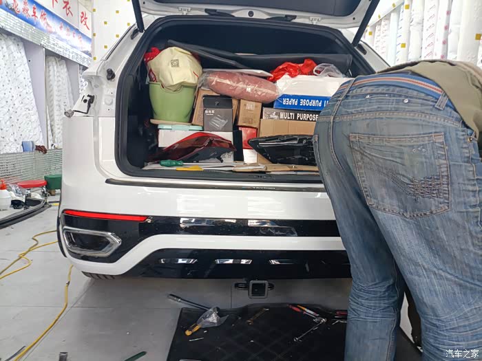

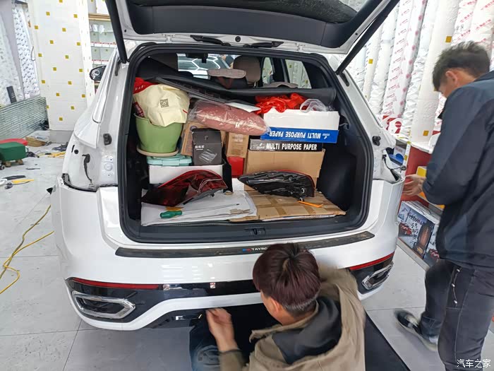

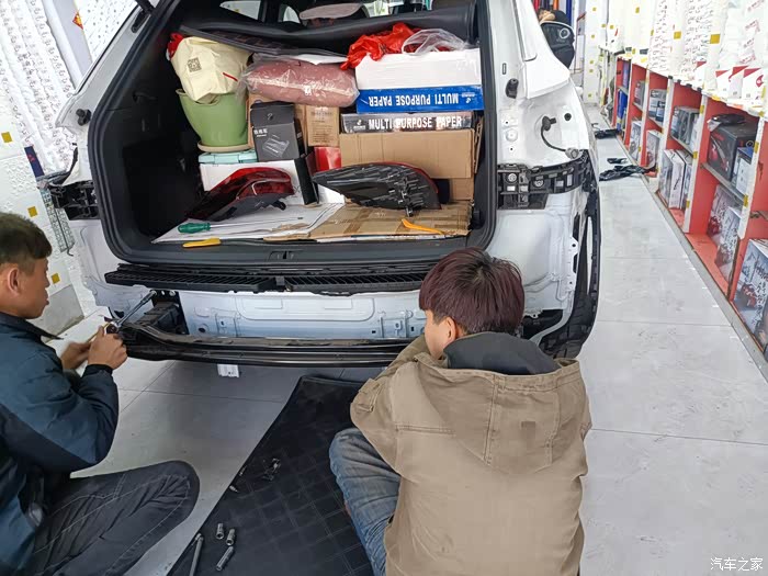

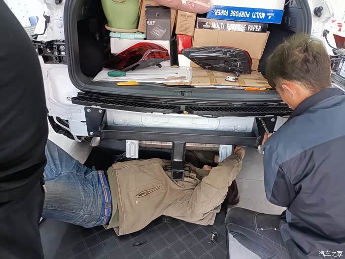

1.拆后保险杠。要先拆挡泥板,左右各一颗螺丝,排气管地下4颗落实。
2.拆除车灯和拔掉后雷达线束。这个过程需要用到一个小撬板,大众车后保险杠还是很紧实,不是很好拆。
3.拆除原车保险杠。左侧3颗螺丝,右侧4颗螺丝。原车保险杠还是很厚实,据老板说,没有老款CRV的厚实,但是比新款的要厚一些。

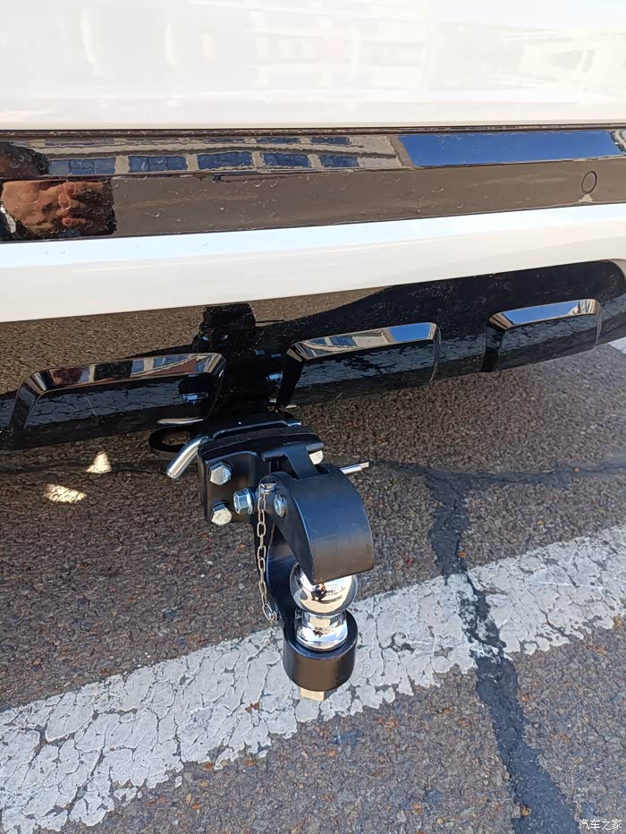

4.安装拖车支架。这个就很厚实,比原车的厚1倍以上,原车留有孔位,插进去以后还有2颗比较粗壮的螺丝需要安装,在车底紧固。

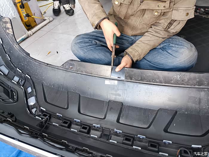

5.切割后保险杠。需要在原车后保险杠开个9厘米的小口,以便后安装的拖车支架能够伸出来。
6.恢复后保险杠和车灯。车灯是2颗螺丝需要紧固,后保险杠上的雷达线束要插回去。

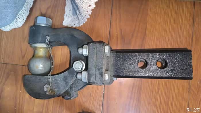

7.安装拖车钩。用插销和4颗螺丝把拖车钩紧固,如果要拿掉拖车钩,不用拆除螺丝,直接从插销入手即可。

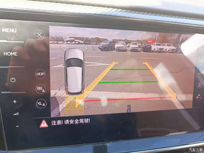

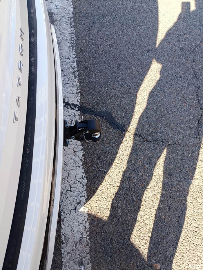

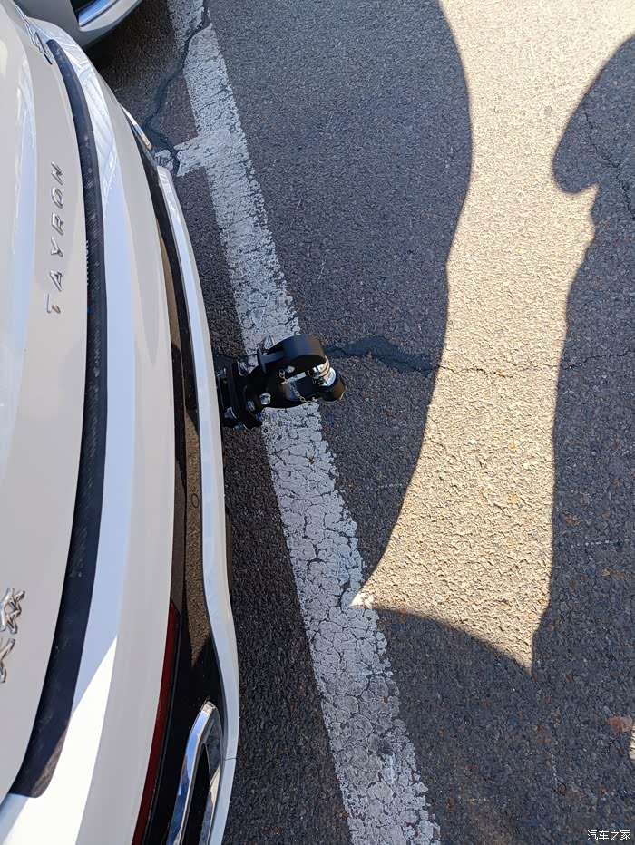

8和9.安装后效果,比倒车雷达长处15厘米左右,倒车时需要结合倒车影像,注意不要碰到花花草草什么的。
10.倒车影像能看到拖车钩,倒车需要注意。

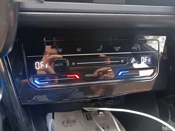

11.空调系统。触摸式,感觉不如老款旋钮式操作方便。

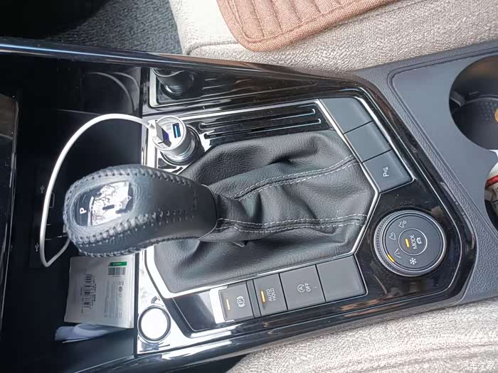

12.档位控制,带自动驻车,还是很方便,原来的明锐没有这个功能,这个D档踩停可以解放右脚。旋钮是驾驶模式调整,其中越野模式带有陡坡缓降。

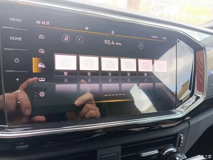

13.9.2英寸中控屏,都是触摸按键,支持简单的语音控制,这方面不如国产车做得好。

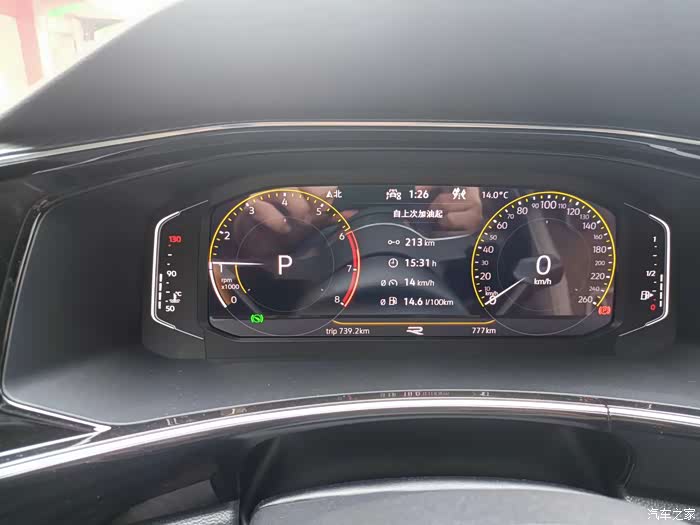

15.液晶仪表盘,这个也是当初打动老婆大人的配置之一,重点说说油耗,车重1.75吨,市区短途要在15个左右,以前的明锐可能只要10个,要练练黄金右脚了,看看过了磨合期能不能降降。

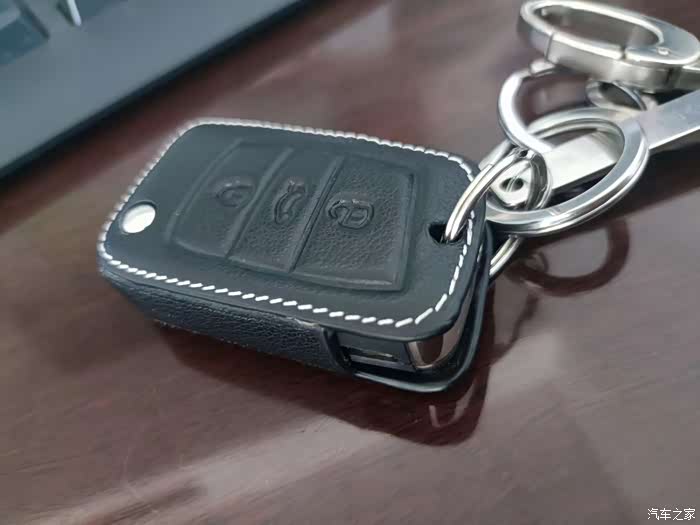

16.车钥匙。
原来的拖车钩换成拖车球了,所以这个战斧拖车钩转卖,齐齐哈尔市市区自取170,200包邮,有意者可私信哦。
