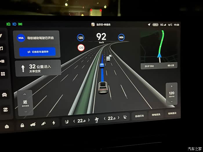

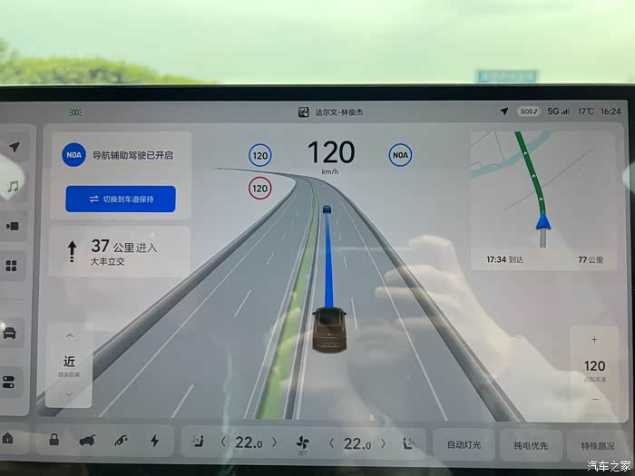

1??开启条件: ①打开“高速领航”辅助驾驶功能;②有高精地图覆盖的高速路段;③使用车载导航软件进行导航;④HUD或中控评EID界面出现灰色的“NOA”字母。
2??开启方法:方向盘右侧挡杆,连续向下波动两次。
