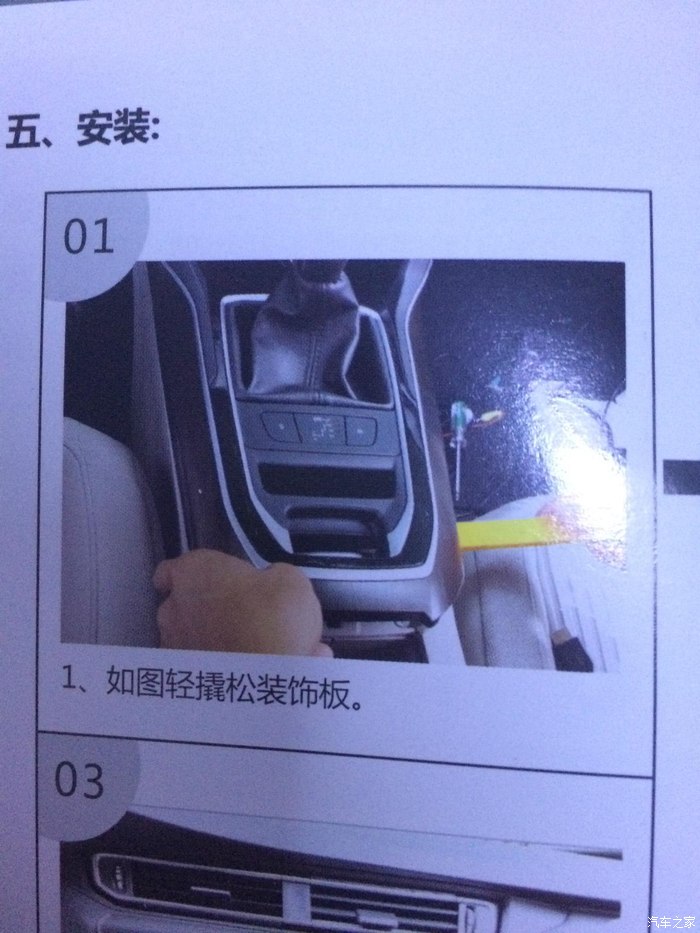

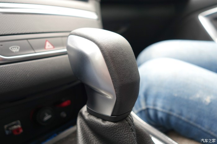

档位饰板是第一个要撬的部分,比较难撬,因为刚开始,废了九牛二虎之力也没能撬起来,有些想放弃的想法,看着心爱的人,男人嘛,就得狠一点,即使是自己和她共有的心爱之物,为了撬开从上图右侧中间位置塞进撬板,一直滑到最后方,用很大力撬,嘣的一声,吓了我们一挑,以为撬坏了,结果完好,然后顺势撬开全部。档位饰板是留在原位置的。因为没有拆除档位杆,故连接在档位杆上,不过可以活动,为下一步做准备。

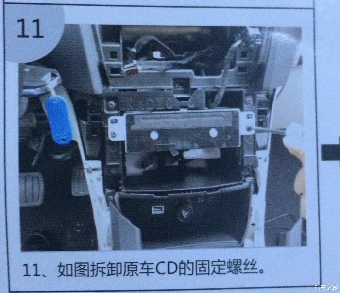

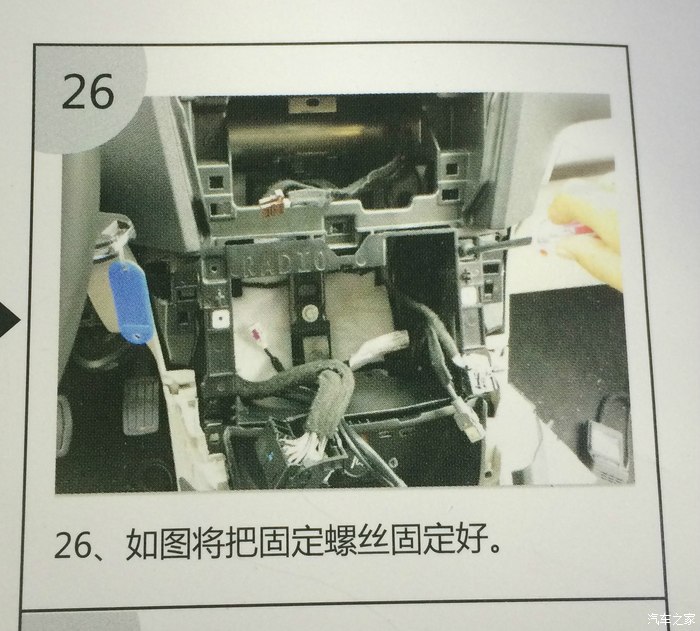

这下cd模块支架就显露在面前,松支架两颗螺丝,如图

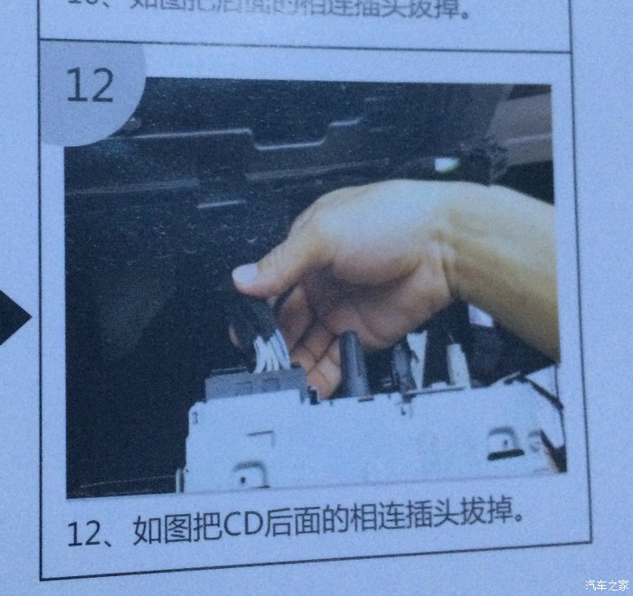

螺丝松开后,cd模块直接可以拔出,不费劲的,然后断开后面的连接线,几条忘记了,后面连接时可以看到,后来装回的时候发现好多连接线,真的很晕。
拔掉线后,放置后排座椅。

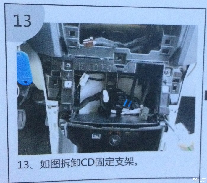

5.
现在是拆cd固定支架(虽然叫cd固定架,可自豪没cd啊,姑且就这么叫吧)

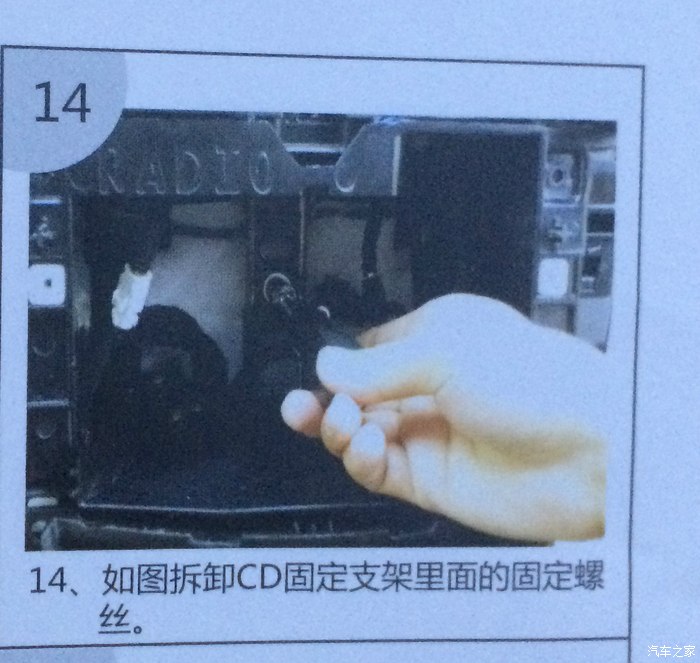

边上两颗螺丝,好拆,但里面还有一个5角要用套筒的螺丝(14图所示),需提前准备(幸亏老爸的工具里面有,一身冷汗,还有就是拆其他螺丝的起子是十字t20的,恕我没记住是不是t20,应该是,恩)
三颗螺丝拆掉之后,就可以把支架拿出来的,依然不费劲,轻松拿出,要问为什么连cd支架都拆,那是因为,后面要拆点烟器面板的,呼呼,拆下放后座椅排队去

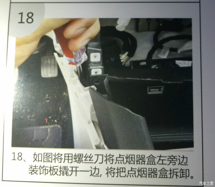

6.接下来是最难拆的,点烟器面板,先拆两侧下方固定螺丝,so easy
下面取出点烟器饰板就需要耐心和胆量了,看图,这两侧用起子撬的白色板子(深内饰是灰色的),很是难撬,但已经到这一步了,不能轻易放弃了,媳妇撬,我蛮力拉,最终拉了出来,注意后面连线三根,点烟器,usb,aux,不要拉断,不然就麻烦了,其实原厂跟山寨的唯一区别是,不用换这个点烟器面板和麦克风。

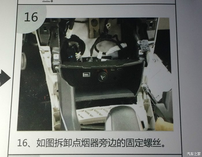

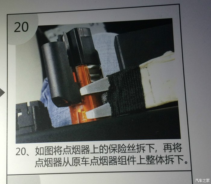

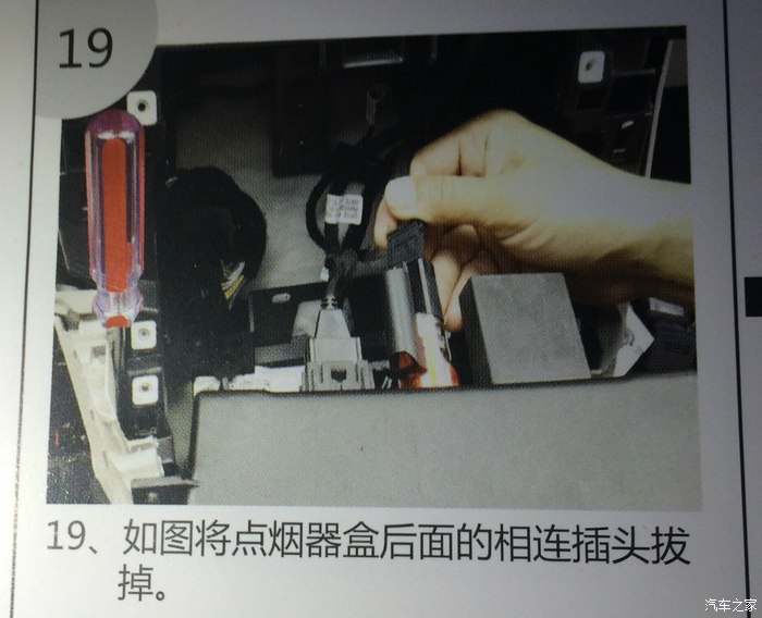

拉出来点烟器面板后,断掉usb连线,aux连线(这些接口处都有扣子,有技巧,每个不同型号的插头都略有不同),点烟器上面有保险丝,就是下图二那个黑的,往任意一边轻掰,即可卸下保险丝,如图(19图里面只是说明书里的演示的图片,并不是未拆除的原车点烟器面板的照片)

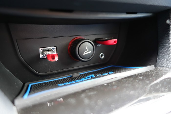

这是撬下的原装点烟器面板:后面三个口哦,右侧的卡子已经被我报销了,想想以后又不用了,没事,宽心,点烟器那块损坏是拔不出点烟器组件,只有暴力拿钳子夹烂这破塑料了,恕我不能拆下点烟器才想的办法,呼呼
然后把原厂导航里面的点烟器面板拿出来,对插,点烟器装的时候很好装,有扣子扣死,装保险丝,依然easy,对插原装usb及aux接口,接上原厂导航模块的usb及高清接口连接线,然后复位点烟器面板,回装好难,不过是绝对能装进去的,要费些力气,这时纯粹就是蛮力回装这个了,毕竟也是原厂的,合适
如图是完工图:

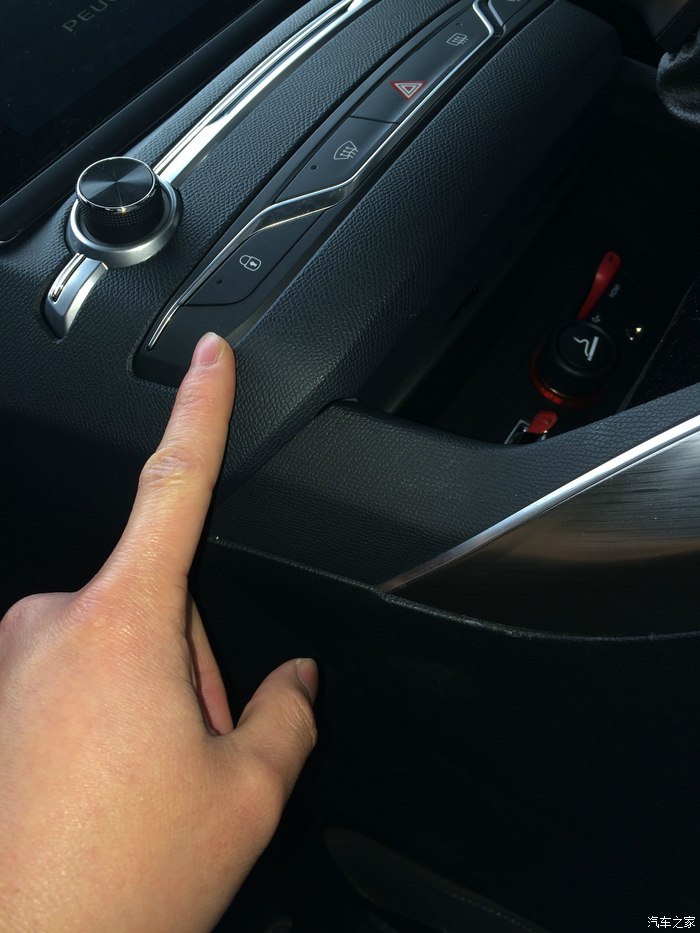

摄像头的线是分三段的,一段是连接模块的(短),二是纯线材两边各连摄像头线和模块连线(最长,布线主要用到的),三是摄像头线(短),首先,模块连线的模块端放置于中控cd下方位置(如图手指所指的里面,不想再次拆车了,所以手指指示,每一步手指的位置都很精确哦)
模块端在这个里面留置

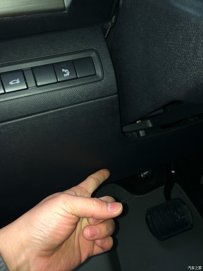

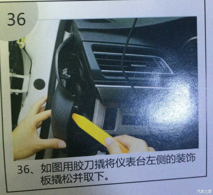

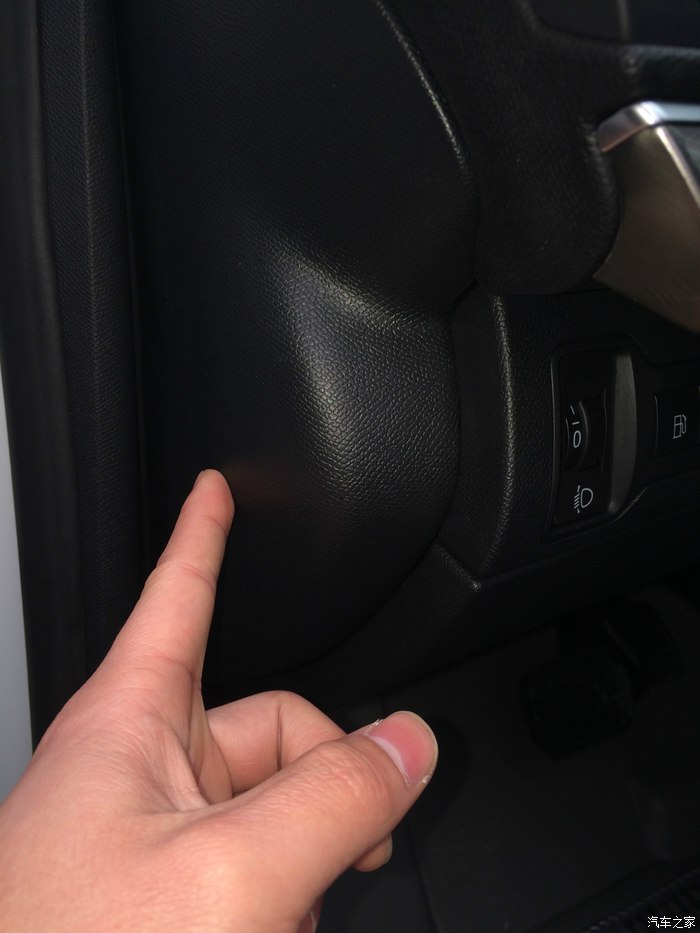

然后拆开方向盘下面的盖板,和主驾驶侧盖板,手指位置,均可用撬板撬开,这下在方向盘下面手指所指的里面,对接导航端连线口(就是长线连接模块短线,短线需要助手帮忙可以从中控那块引入方向盘下面盖板里),长线材从侧盖板里穿出引入前方侧柱,就是左脚左边的盖板(也是下面第二图手指的左边纵向板子里面,),轻撬塞入线材
引致主驾驶门槛盖板里面,可直接塞入,如下图,手指指的缝隙里面往车后方开始走线

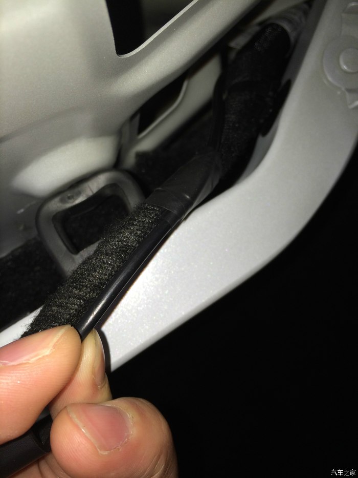

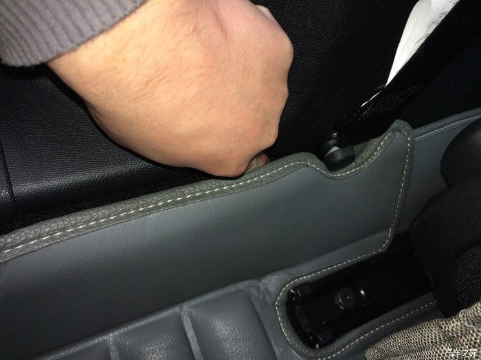

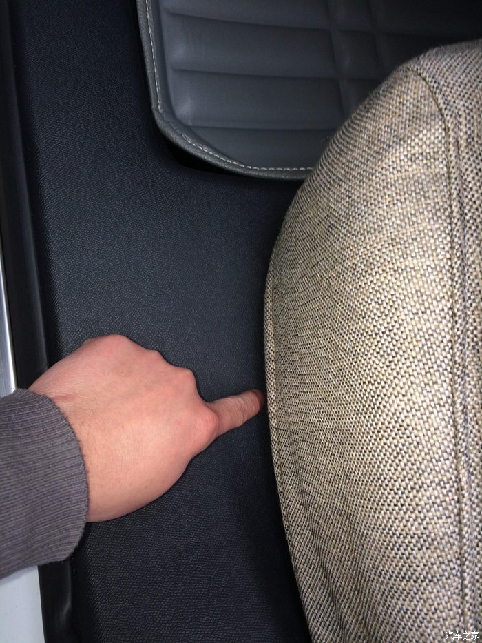

左后座门槛向后移行至左后座左侧坡形盖板处,如图塞入,按图沿塑料板形状拐弯走向后方,(左后座左侧下面有一个扣子,卸掉后布线更完美),自己可以实际看看,整个线很完美,不露任何多余线材,谁叫我是完美主义者呢。
然后走到座椅后方,放倒后排座椅,继续从侧面前进,从左后安全带底座那里即可向上走行至后排座椅卡扣。(可在图中看见拐角露出的5mm线材)侧面布线,走到上面绒板穿进后备箱。如图

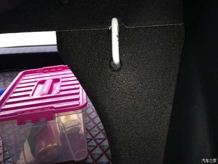

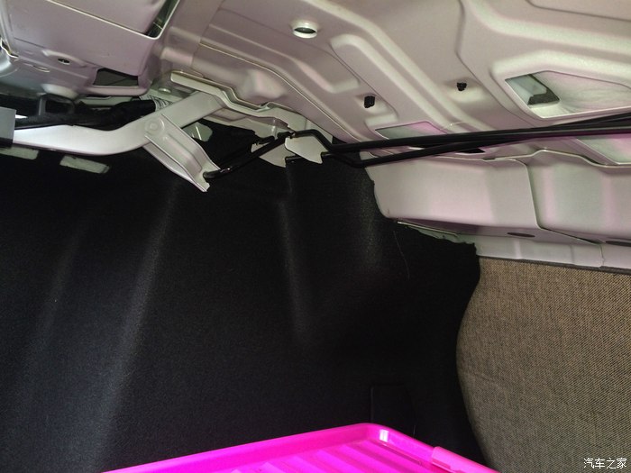

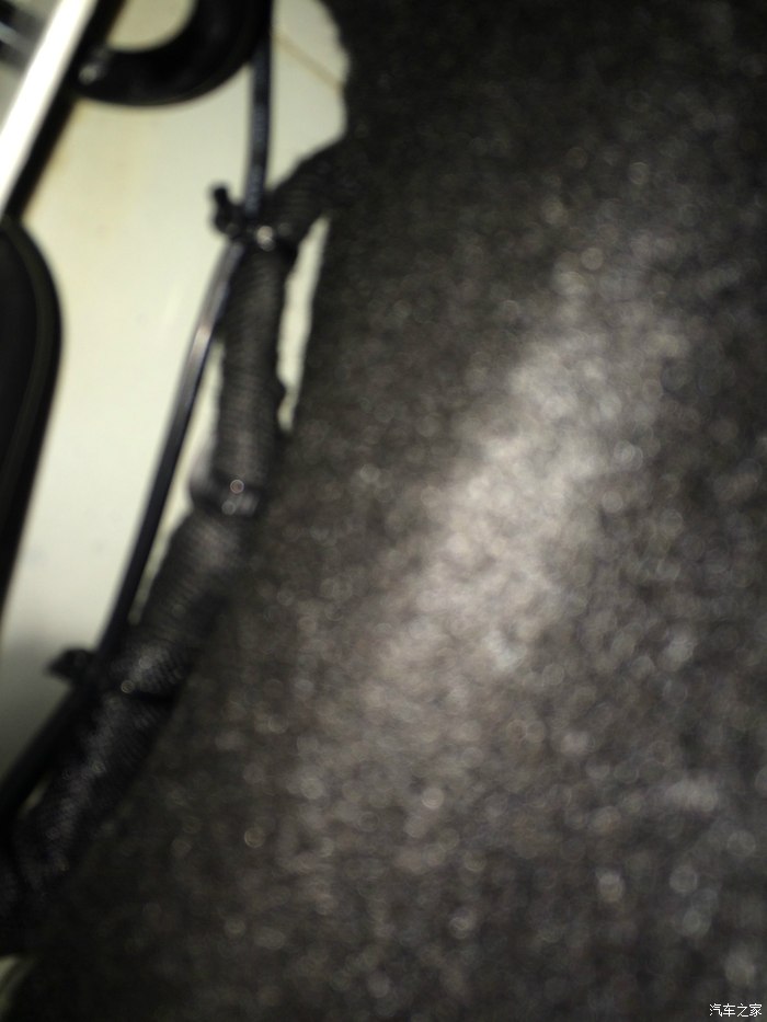

进后备箱后侧面全是绒板,没有难度,塞入即可,然后车主从车厢移步至后备箱可看见摄像头线材,也可见后备箱尾灯线材那粗的一股便是,把摄像头线材与后尾灯线材固定在一起,用扎线或绝缘胶布都可以,固定好一是结实,二是毫无异响,一会再说前面布线解除异响的办法

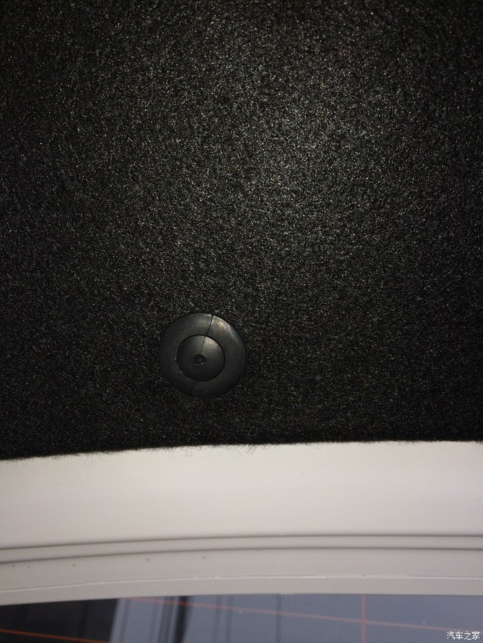

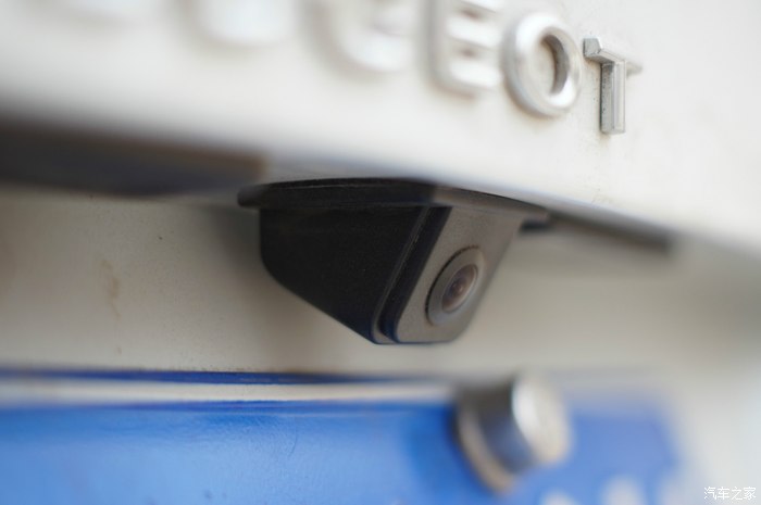

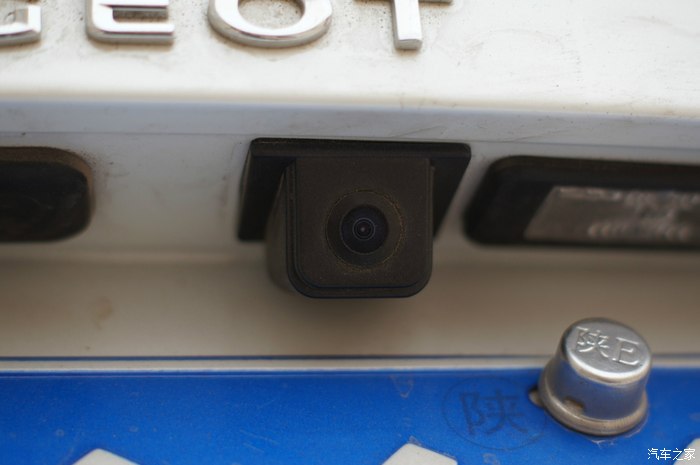

这个连接杆,下面随后备箱隔音棉拆开后即可拆掉布线,须注意的是如图的卡子,(由于没有经验,第一次拆直接整个撬下来,还很费劲,拆坏了好几个,后来发现是方法不对),先用指甲扣起中间的那个圆形帽,扣起后轻松拉出,然后轻松拆下剩余部分,easy,拆完卡子后,直接去下隔音棉及连接杆,后备箱盖铁皮即展露在面前。直奔摄像头预留位置,轻顶一下那个黑色的盖子就可以弄掉了,如下图3是原车摄像头预留孔盖,安装摄像头到预留孔,包装里有一个固定摄像头的胶纸,不要忘了,粘了后密封性相当不错,摄像头连线接引过来的长线端,固定好线材,ok,这下干什么,当然是装连接杆及隔音棉了,安好后上卡子,上卡子把刚才拆卡子步骤反过来即可。(请原谅无图,本来想默默的安装,默默地走掉,后来看大家需要,就默默的发了此篇教程,所以没拍,哎,各位不懂可以咨询我哦,绝对就技术指导)

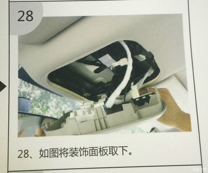

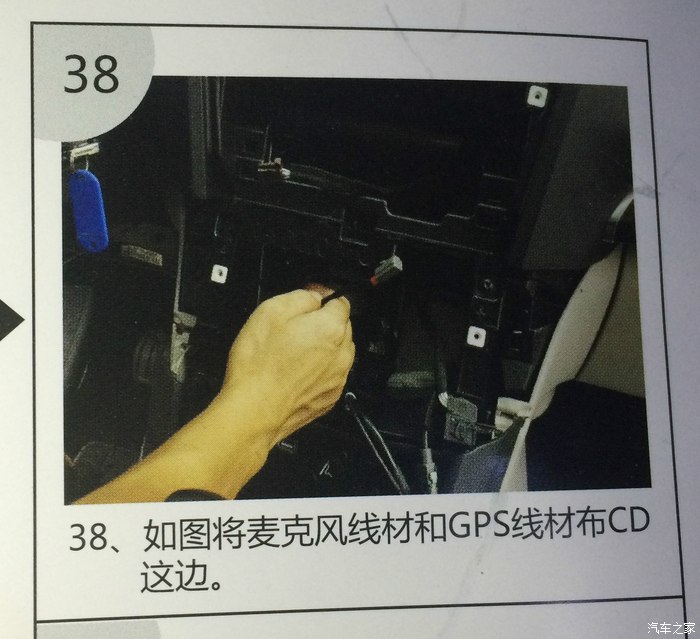

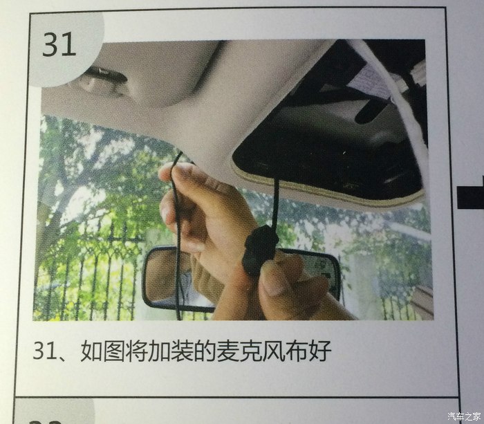

8.gps天线,行车记录仪,麦克风布线(这个原厂导航自带麦克风,装过原厂导航的朋友会发现原装蓝牙电话已经不能用了,因为如果连接原装屏幕的蓝牙的话,在导航模块界面时,原车蓝牙有电话进来是不会跳转到原车蓝牙电话界面的,所以厂家很聪明直接把原车蓝牙电话的那个图标弄成导航模块的蓝牙电话,下面麦克风布线可以把两个麦克风都安排到最好的位置,以免除原厂麦克风闲置)

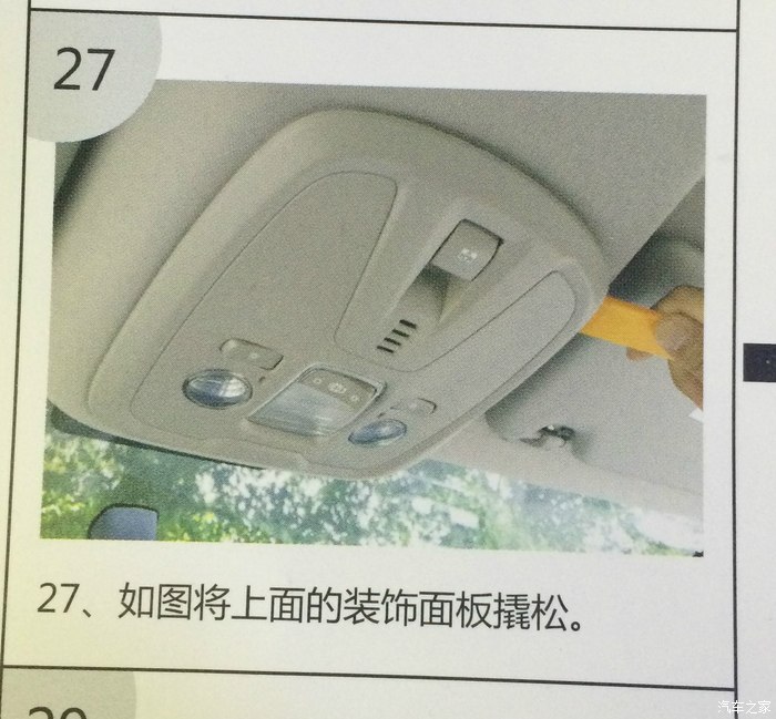

首先撬开驾驶位上方灯光总成盖板,很好撬没有难度,撬开后里面的布线如下

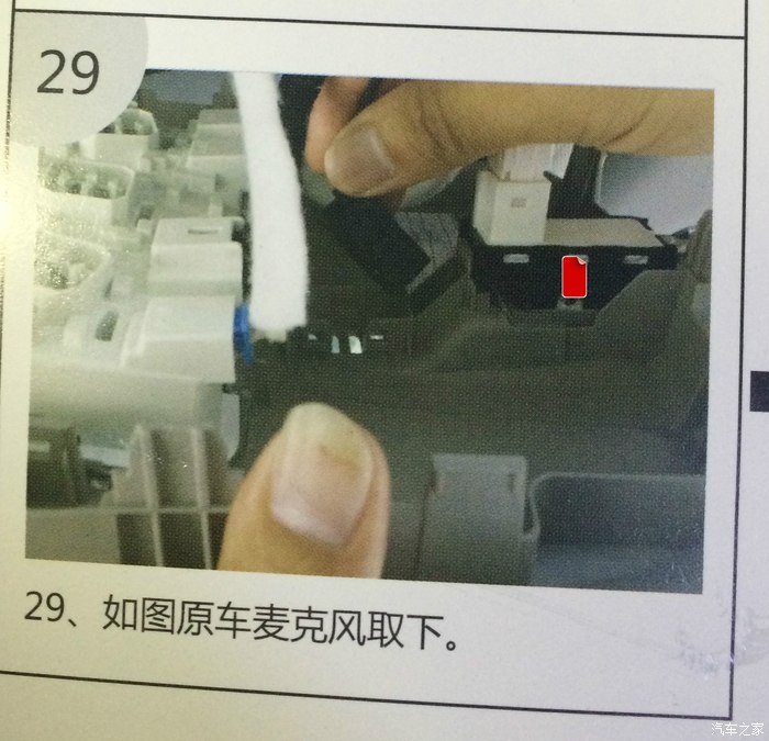

从麦克风座子上取下原车麦克风,把模块带的麦克风装入,无技术难题,然后把原装麦克风固定在天窗按钮模块的侧面(图中红色位置,固定方法很简单,3m胶粘贴,让麦克风话筒孔朝下,就是天窗按钮的缝隙传布声音),因为天窗按钮有足够大的缝隙可以传布声音,固定好两个麦克风后将模块麦克风从前方挡风玻璃穿出。

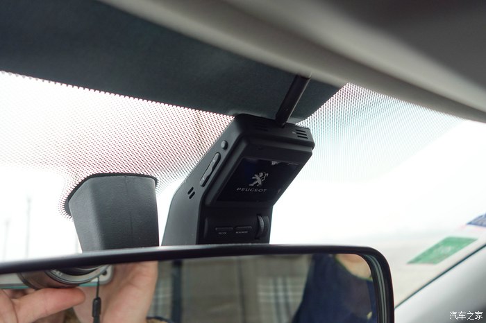

然后从挡风玻璃上方绒车顶里面走线,塞进去即可,下面是原厂行车记录仪的安装(直接上安装好的图)

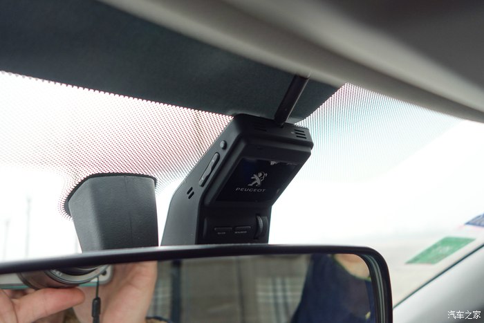

先选好行车记录仪的位置,图中位置极佳(选位技巧:固定好记录仪,车前面中间站一人,确定在中间后,移动至左侧大灯处,再移至右侧大灯处两边距离一致即可),强烈推荐。布线和麦克风一样,走车顶至a柱。

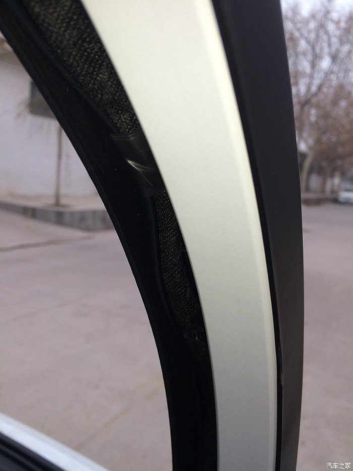

现在从侧面上方撬开A柱,两根线材塞进去,用扎绳把原车线和线材固定好,以免a柱异响,如图:

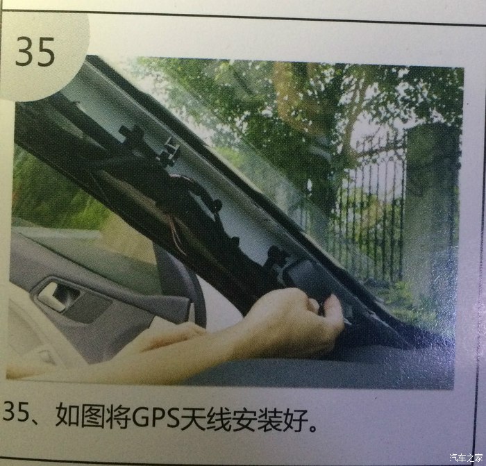

然后装gps天线,如图,用3m胶粘在如图位置,这样既美观,信号又好,定位是秒定,呵呵
这下从a柱下来是三根线,扎一块,从主驾驶侧面走进方向盘下面,再走入中控位置,和刚才的摄像头线交汇在一起,4根线,这是实现所需要功能的必须。如图走线,及拆卸法。

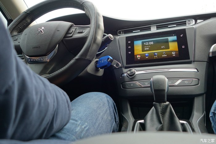

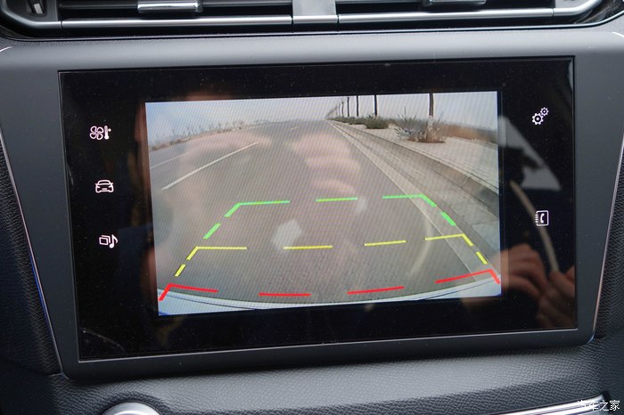

ok,将预留的三根屏幕线接好,over,点火,查看各功能是否正常,正常后已经算是over了。

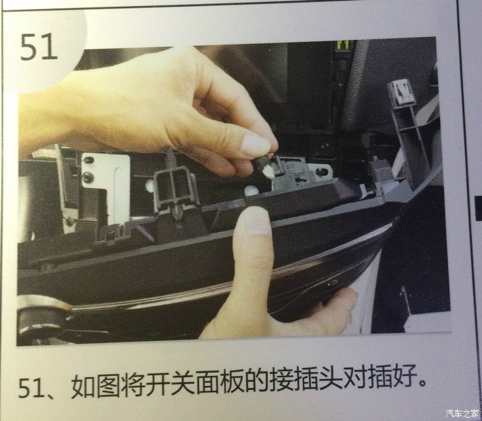

最后,千万不要相信说明书,因为此刻开始如果按说明书来将装不上cd面板,下面是正确步骤:
先对插cd面板的连线,对插好后安装上去,很好安,安好后下方两侧两枚螺丝固定。

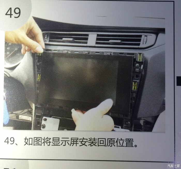

然后安装屏幕,推进去后两枚螺丝固定,安装屏幕装饰框。

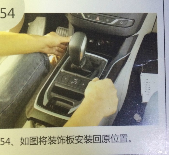

装回档把面板,先将前端安装好,再安装后方,检查无误后结束。

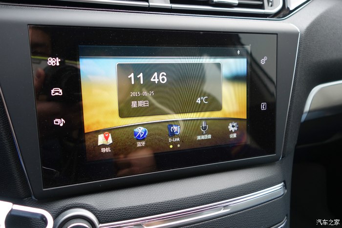

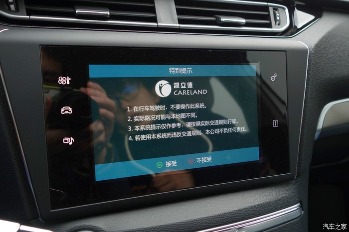

下面是导航装机效果,导航已更换为凯立德:
