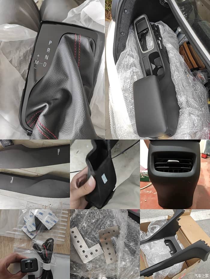

这些配件足足买了快一个月  各种等 各种查 天天咸鱼查  各种问

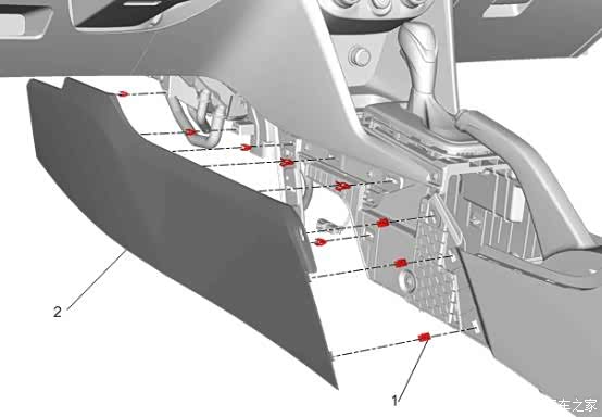

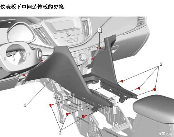

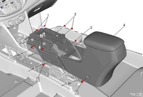

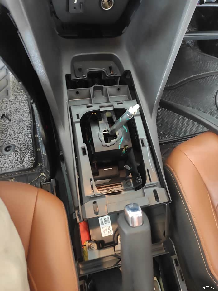

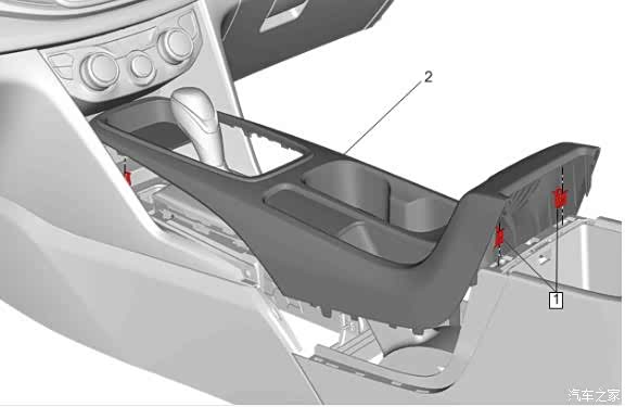

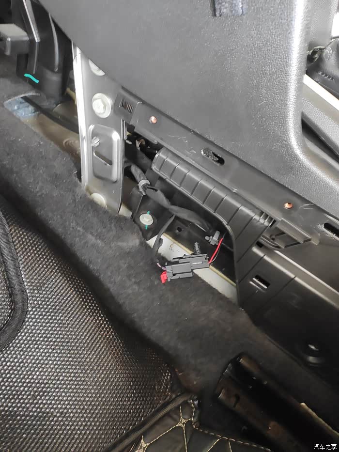

拆侧板  把排挡总成线束拆开
这里底下有三个预留出风 朝主驾驶一个 副驾驶一个 中间一个

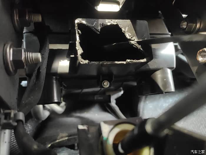

中间这个   左右的忘记拍了

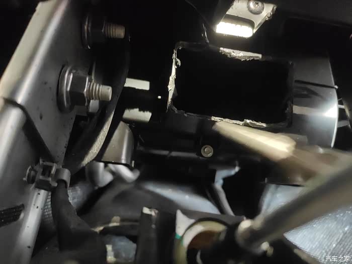

试试捅个小口 插钥匙 吹风 激动人心的时刻到了  这个就是吹脸模式的风管 两侧左右应该是吹脚模式的风管

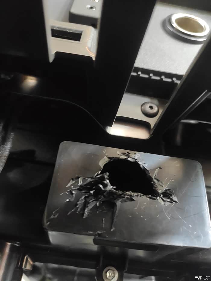

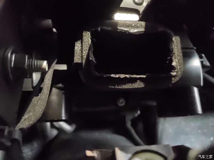

这位置比较尴尬 不好下手  有点像当初改自动大灯挖洞时的情景
继续挖 各种修边 怕挡风

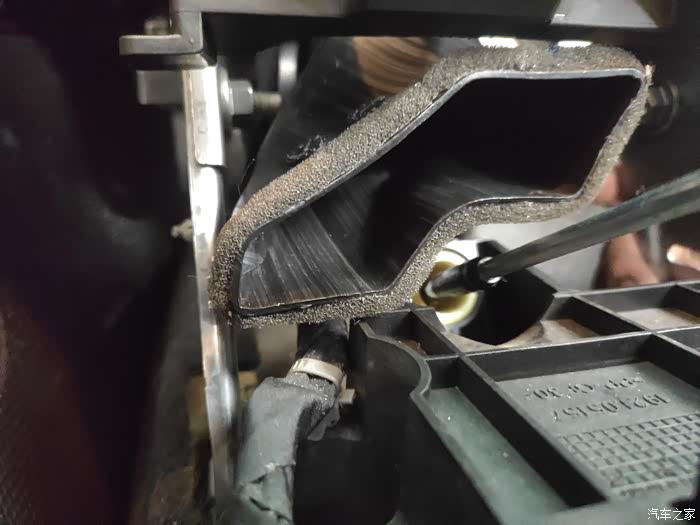

完事 怕转接管套进去漏风 贴了一圈海绵
转接管套进去 刚刚好 不愧是原厂配件

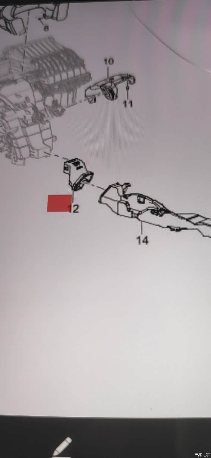

就是这东西 刚开始不知道有这玩意 波纹管都买好了

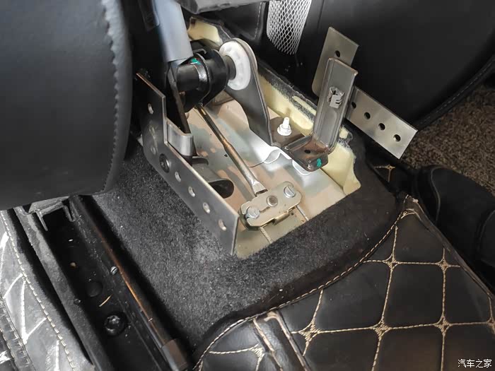

之前就把原车扒出来看看 知道固定螺丝孔对不上 提前做好了这铁片 也可以用另外一种办法   把原车固定支架往后扳  不行就打孔
科鲁泽档把  之前的游艇档把懒得去拆了 各种怎么拆就怎么装回去

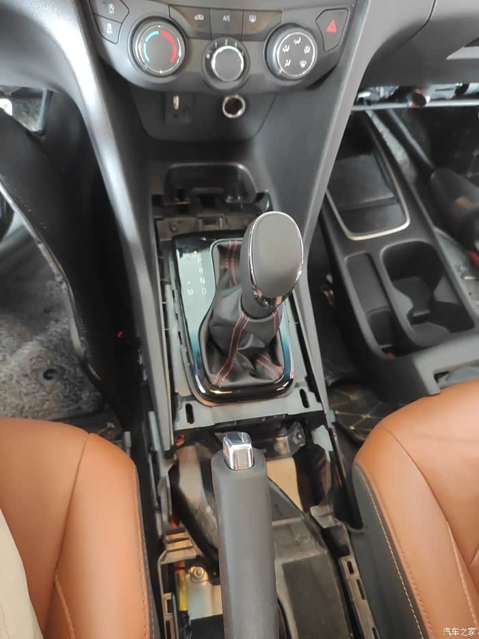

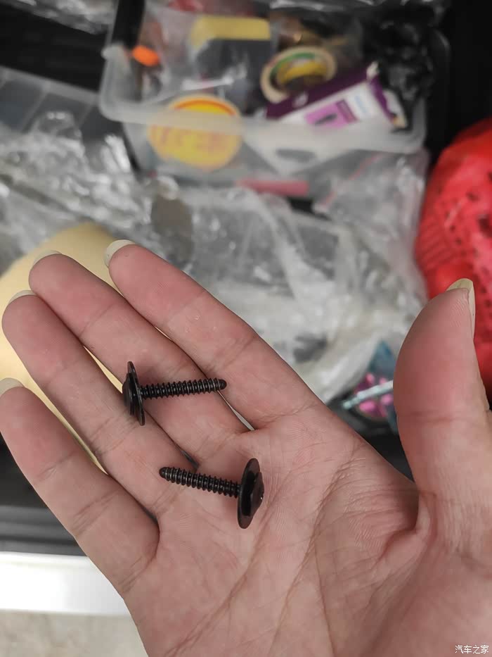

尴尬了 怎么发现多了两个螺丝出来 各种找问题   有个螺丝孔位对不上 锁不了  纳闷  我都是买科鲁泽原厂配件 怎么就对不上 懒得去拆了  干了快三个小时 又是大夏天
就是这位置没锁 反正那里少锁一个没事  其实钻个孔就能锁上了 懒得弄了   后续小伙伴有人改 在告诉我下为什么对不上

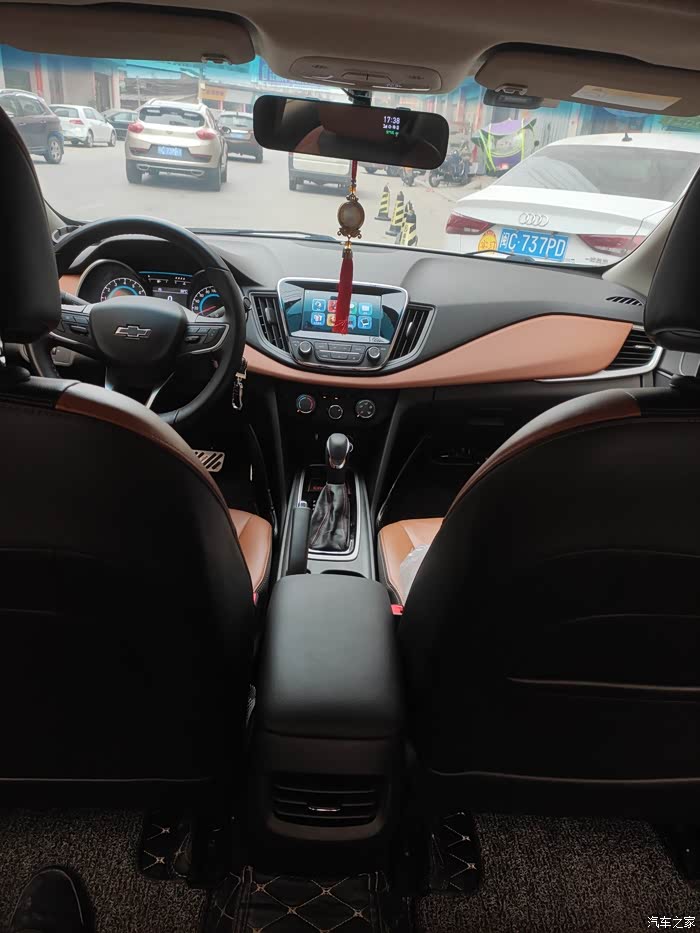

完美收工
意外发现 这储物箱竟然比科沃兹大
