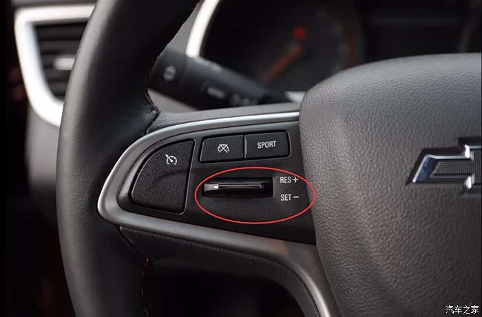

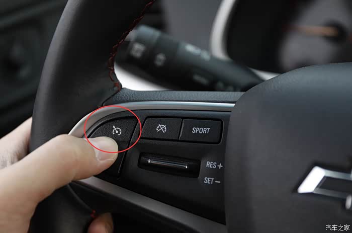

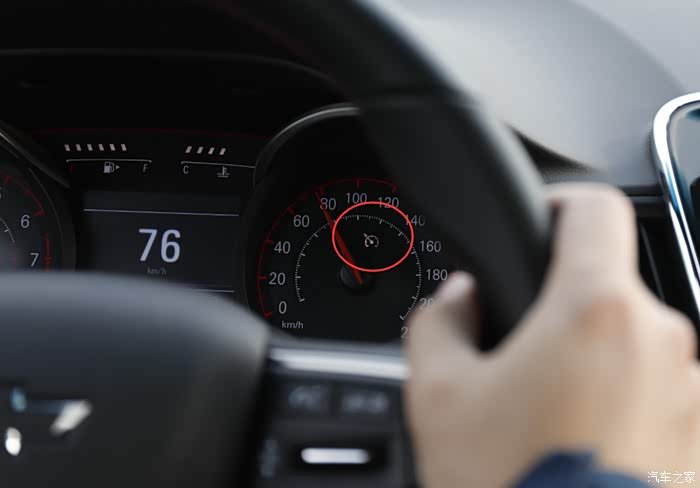

经过拥堵的城市路段后,终于上了车况较好的高速,我便开启了定速巡航功能。可能很多人都找不到定速巡航的开启按钮,大家看图红圈的位置,一个像仪表盘一样的小标识,这就是定速巡航的开启键,很容易记。

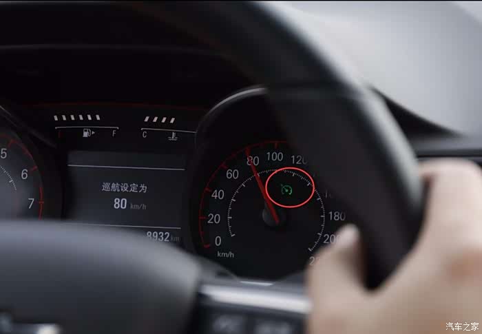

按下后,仪表盘上也会有同样的图标显示,说明定速巡航功能已经开启,但并未设定速度。

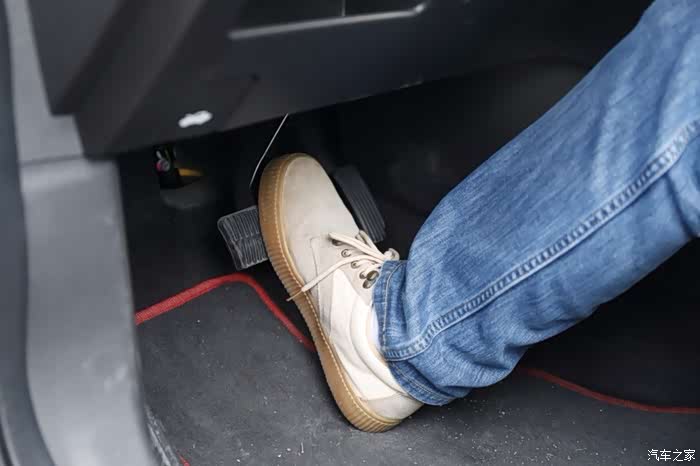

然后再短按RES-键,此时仪表盘的定速巡航图标会变成绿色,说明定速巡航功能已经开启。这也就意味着,我可以大胆的将右脚离开油门,放松一下。

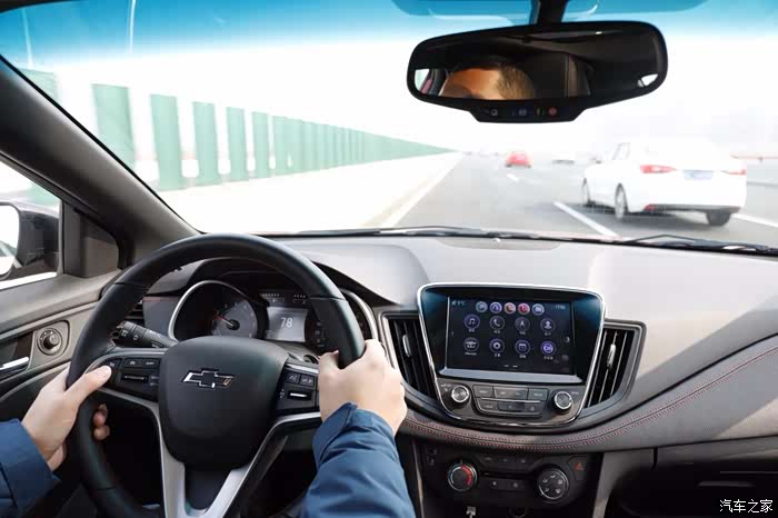

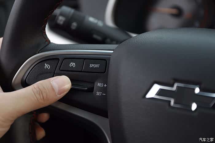

当我开到车辆较少的路段,按方向盘左侧的RES+或SET-键,可以调节巡航速度。高速一般80码到120码都行,这样设定的好处,除了省心省力,还能完美的避免超速违章,一举两得。
当我经过高速的出入口时,旁边车辆开始增多。我会自觉的踩下刹车,减速行驶。此时自动巡航功能也会暂时取消。等到路面畅通的情况,再按下RES+键又可以立马恢复。

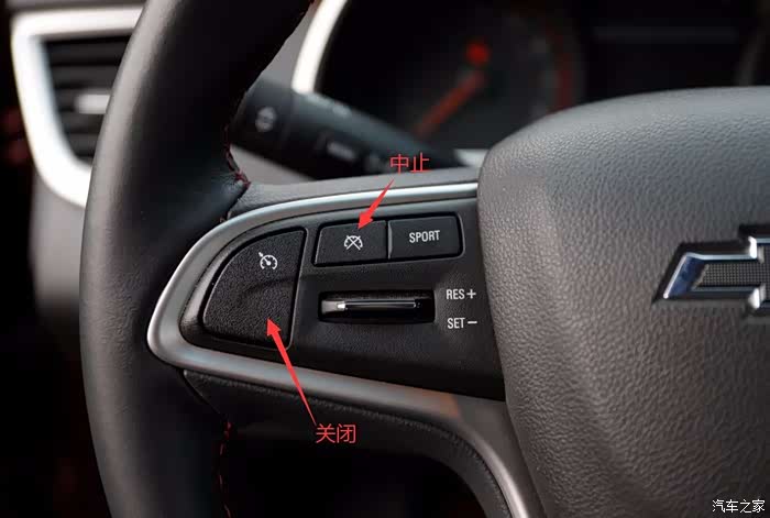

步骤3关闭
步骤3关闭
在准备出高速的时候,我就会提前取消自动巡航。这里有个误区大家要注意下,中间有个带X的按键,是临时中止巡航功能,并非关闭。完全退出自动巡航模式需要按最左侧的长键。
