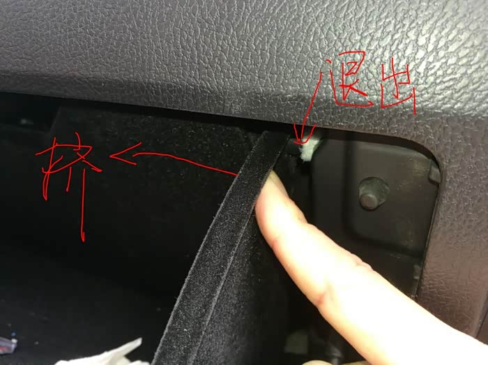

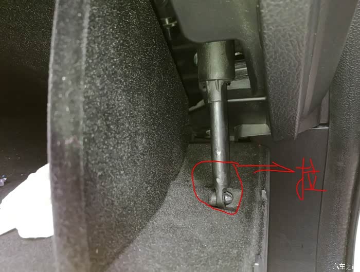

1:打开副驾驶前的手套箱,把右侧的支撑杆退出

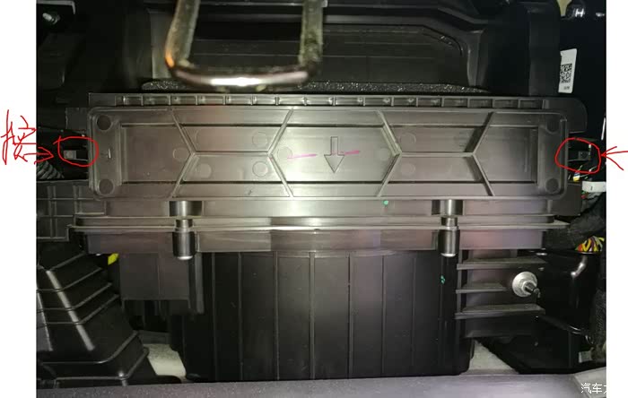

2:挤压两侧让卡点退出。

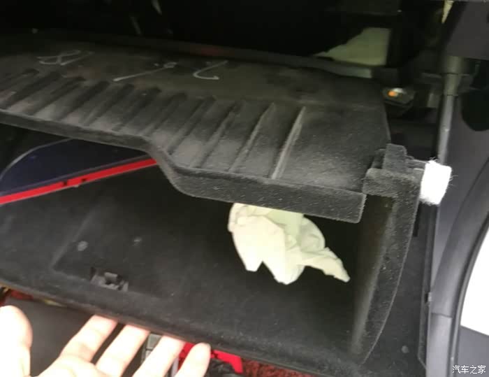

3:
手套箱退出,可看到装空调滤了
手套箱退出,可看到装空调滤了

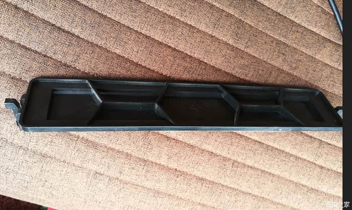

4:按住这面板上这两点,让面板退下
5:面板退下来了

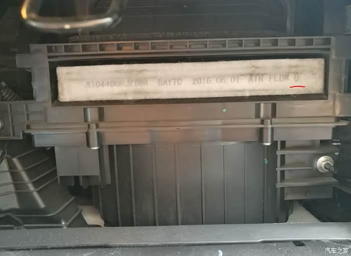

6:
露出空调滤芯了,直接抽出就可以了,注意,其箭头标识是向下的,等下装新的时候,要注意这个方向。
7:新旧对比

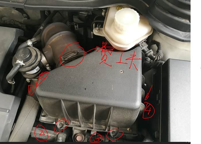

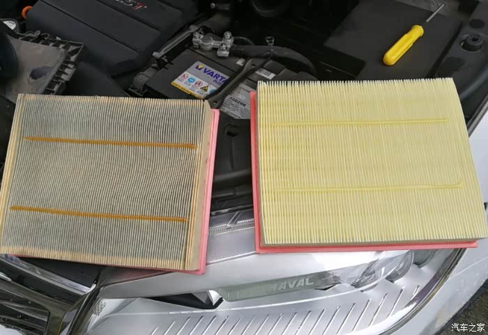

接着是换空气格了,第一次换,花了不少时间,主要是装上去费工夫:
1:首先把1,2,3,4的螺丝松掉,然后把空气管夹按松退出(这管夹太紧了,要花力气,要不就拿合适的工具来夹开)。

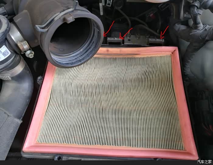

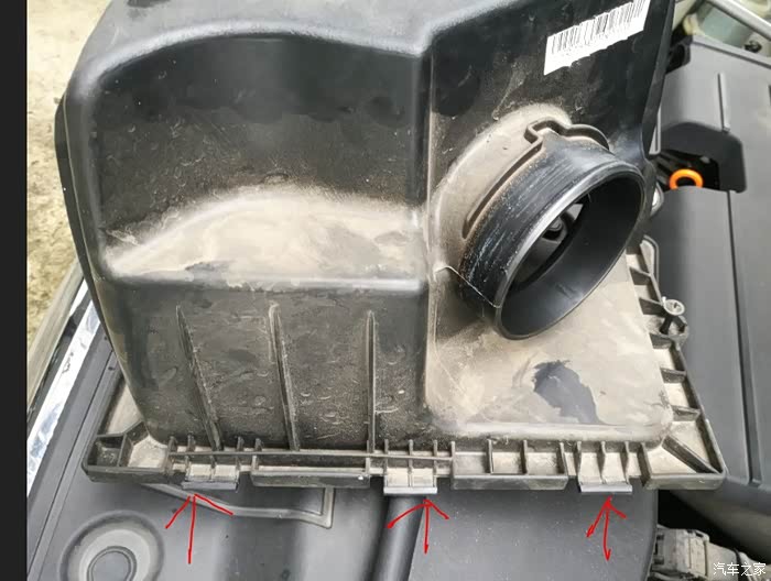

2:
松开盖子后,注意后面三个卡口,这个在后面安装时要注意,我一开始没用好力,把盖子的一个卡扣弄断了。
盖子,最后没装好,最左边的卡点断了
新旧比对
