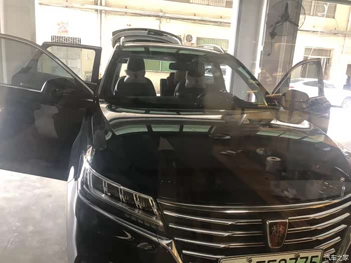

先来张前照~

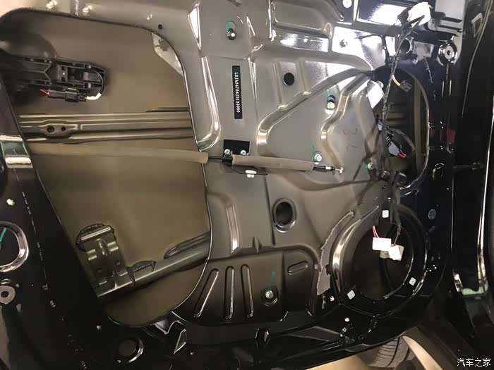

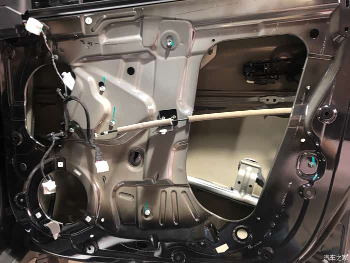

左前门板拆开,看着还是不错的,蛮整洁。
继续往里拆
原车就是这样,除了薄薄的铁皮,还是薄薄的铁皮~~

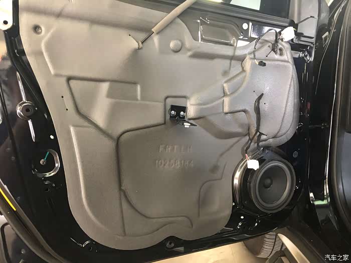

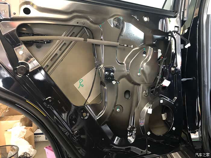

左后门板

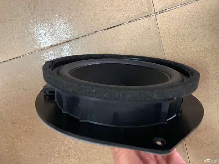

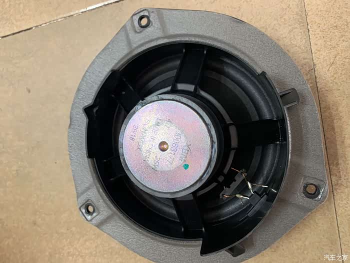

原车喇叭,原厂里面还算可以的
还有25W功率哦

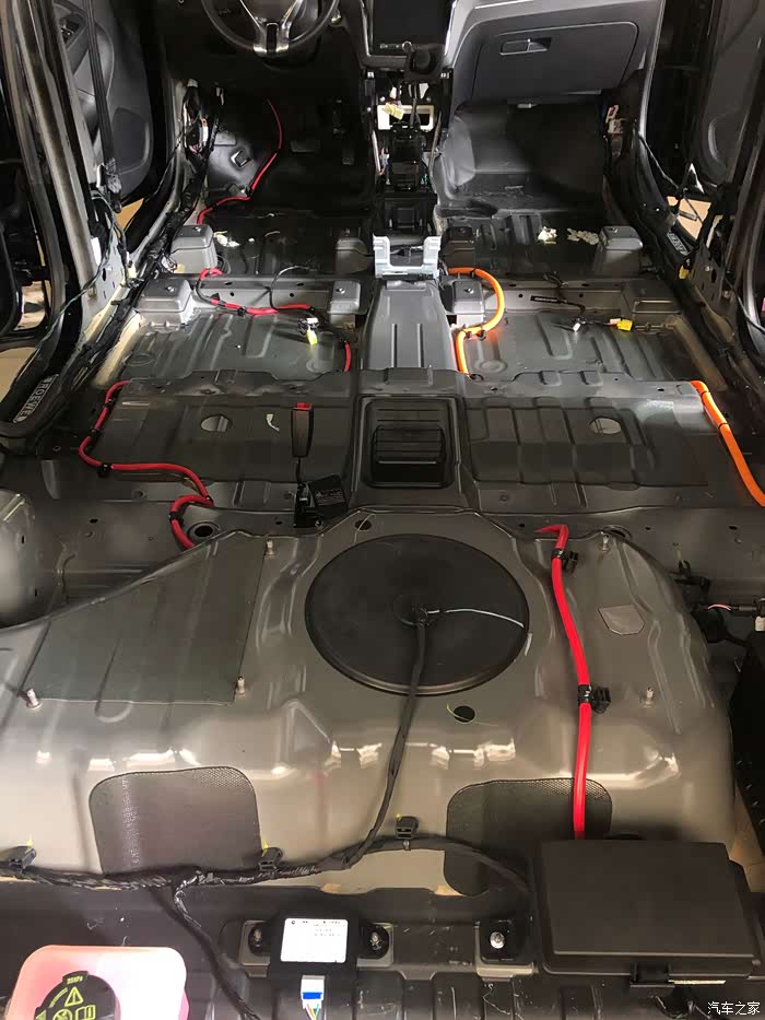

门板拆完,接下来拆座椅、后尾箱(后尾箱两边挡板拆的时候一定要特别小心,要不然卡扣很容易断,据说和别克车卡扣设计一样,不小心就拆一个报废一个)
原车感觉还是不错的
再来一张特写

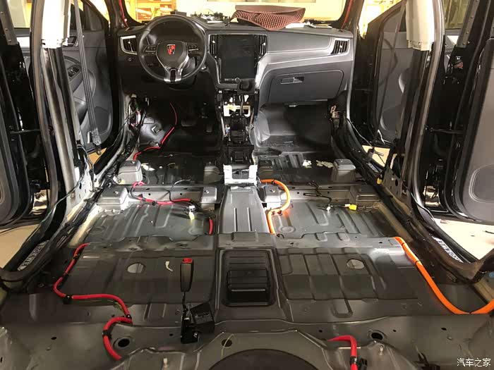

全部拆完,准备上隔音

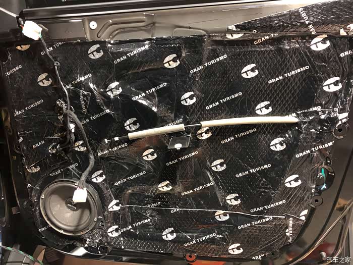

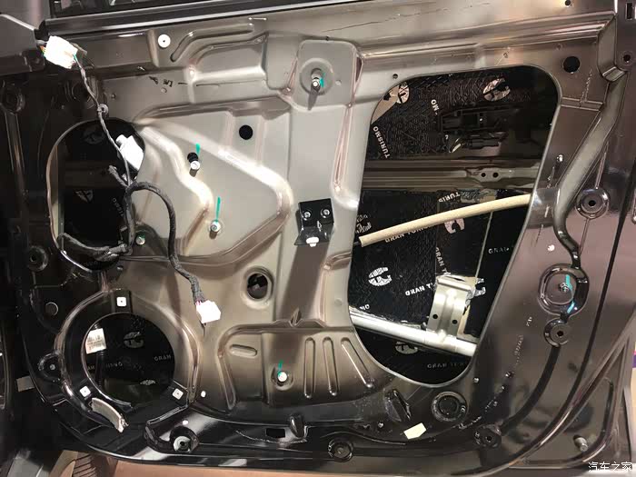

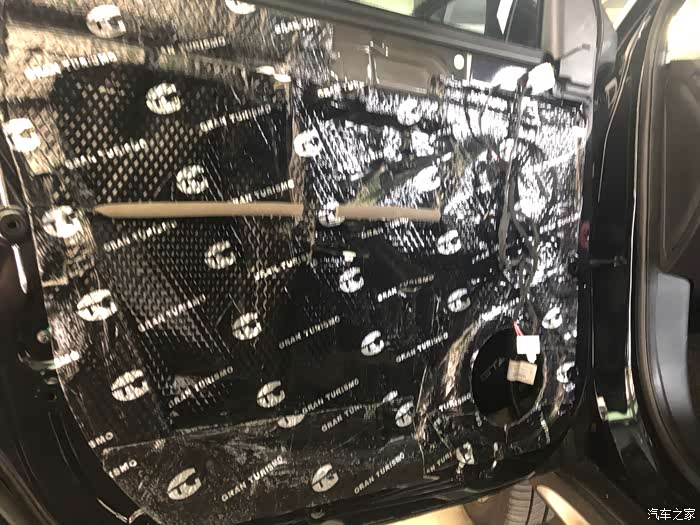

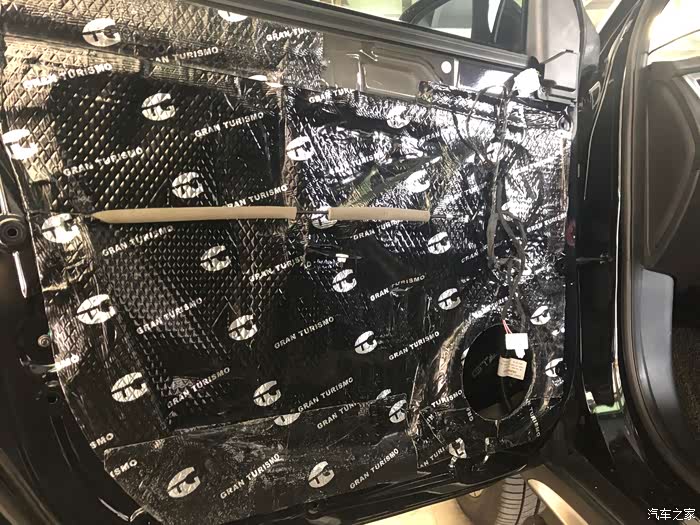

先从门板里面开始~~~
再外层
凑个数

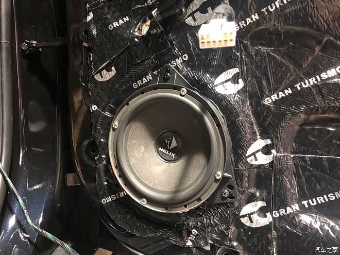

隔音搞完直接上喇叭,前声场喜力仕P236两分频套装
来个特写
再来一张不过分吧

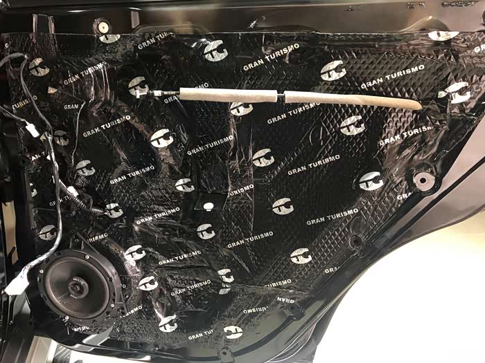

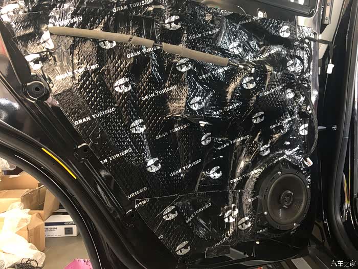

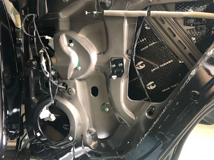

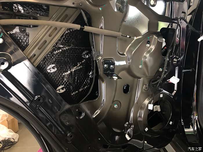

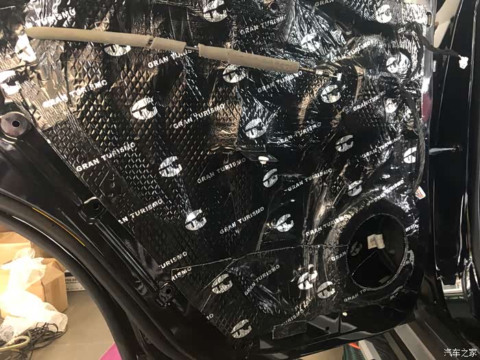

后面也是先做里面~~
右后门一样~~~
外层不能少~~~

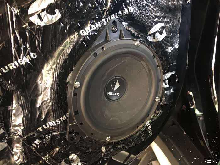

一样上喇叭,后声场喜力仕E6X同轴
右后门一样~~~

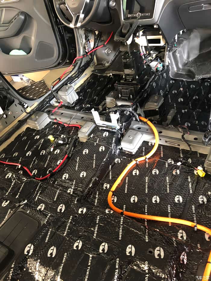

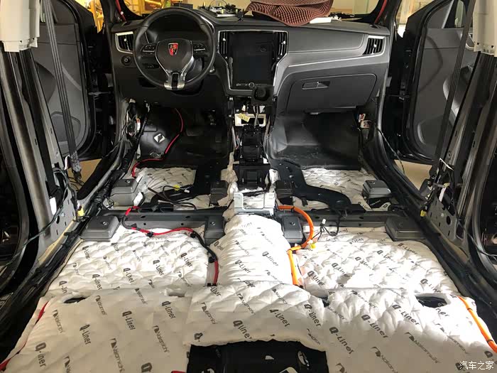

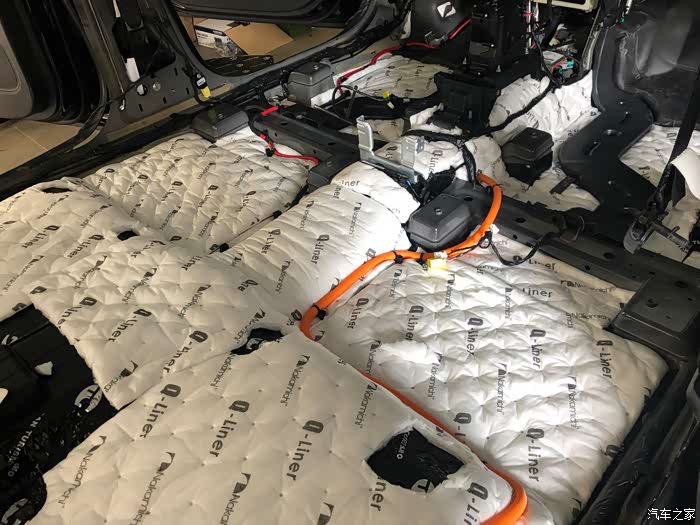

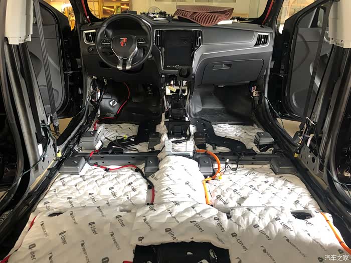

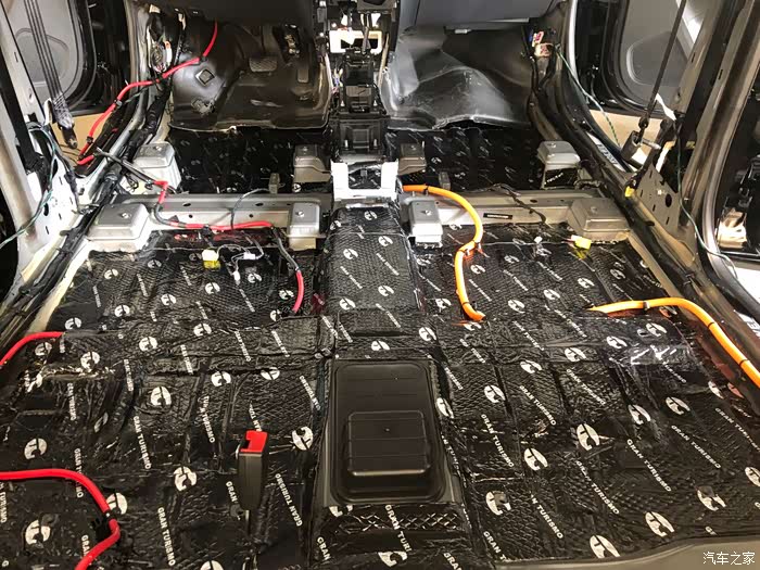

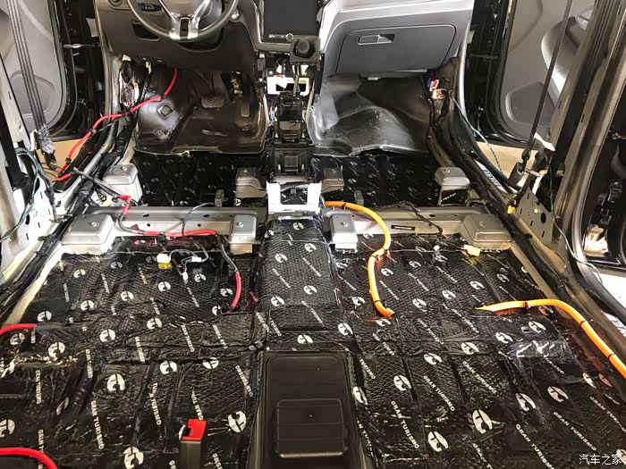

门板隔音完成,接下来就是底盘隔音了~~~~
看着舒服点没
那就再来一张
继续~~~
隔音棉自然是不能少的
有没有感觉看着都很有效果
就想多看一眼
摸着也舒服

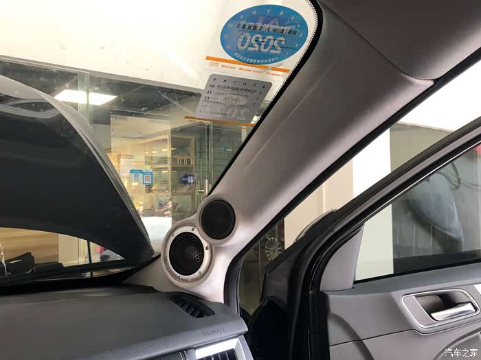

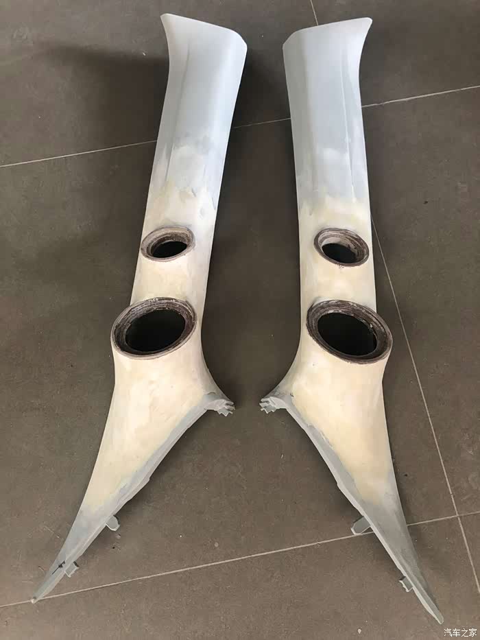

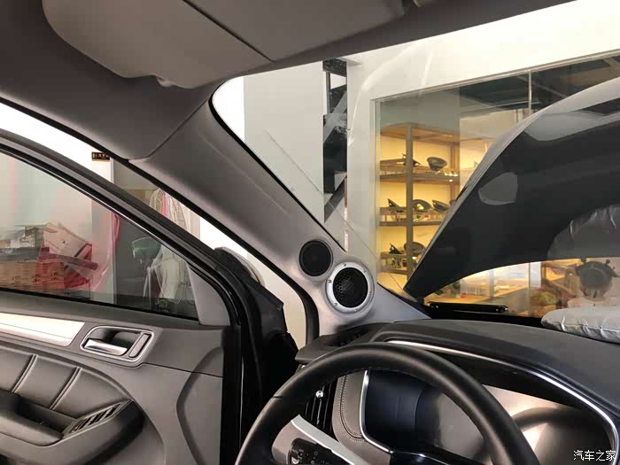

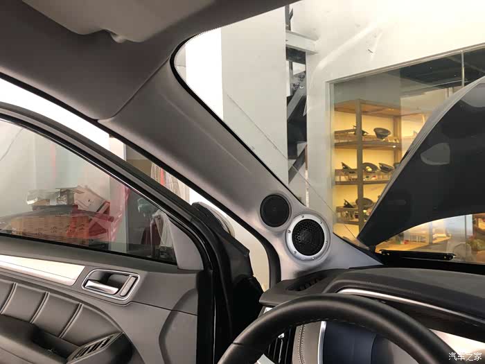

隔音算是完工了,接下来就是A柱三分频倒模(音响器材都是上一部车的,一开始是两分频,后面升级三分频,中音就没用喜力仕的,用的是英国CV3.1的中音,效果不错)
纯手工倒模哦!
准备上车
特写一波
特写一波
特写一波

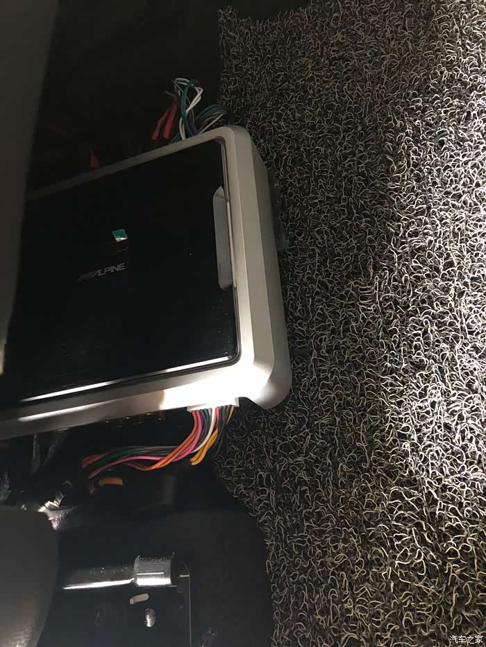

由于空间问题,没能放两个功放,还好这个阿尔派PXE-0850A DSP有自带功放,也算是解决了这个问题(虽然效果会有差距)
空间问题只能放在副驾驶座位下面

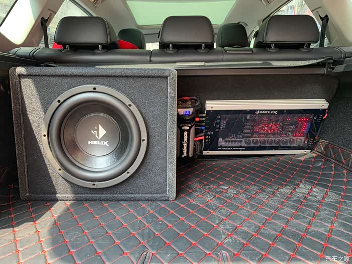

低音肯定不能少啦!喜力仕P10直接放后备箱了,本来就小的后备箱,这下估计就只能放放小的旅行箱了。(老款的,新款听说效果没那么好了

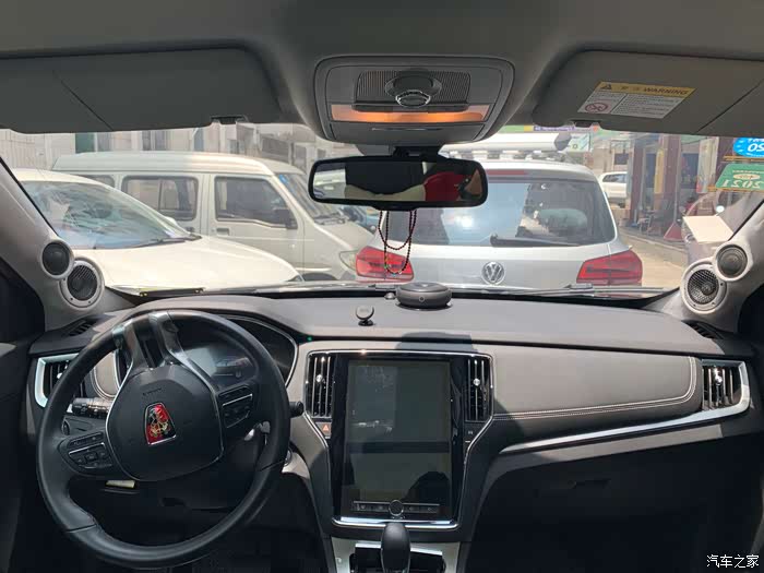

前面效果,怎么样好看么!反正我自己觉得好看
提车到现在一个多月,开了不到两千公里,暂时给我的总体感觉还可以,就是减震有点硬,导致隔音效果也不怎么好,这不抽了个时间把全车隔音做了,顺便改装音响。
