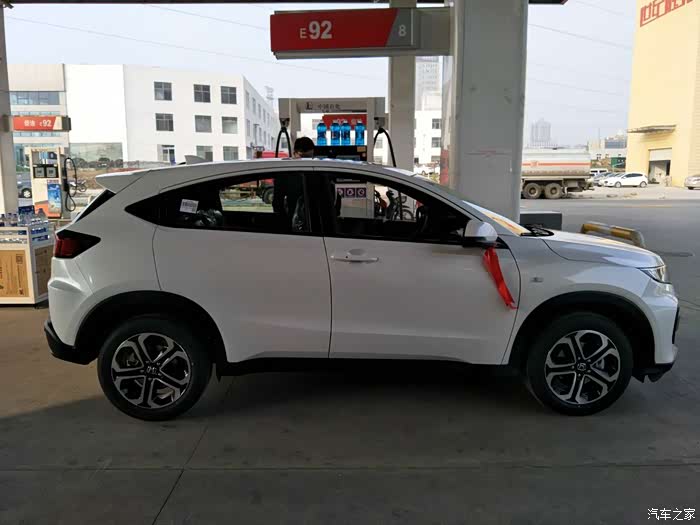

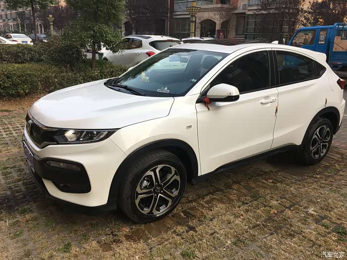

XRV自2015年上市之初,我就关注到了这辆车,只可惜刚大学毕业上班两年没有多少积蓄,只能整天混迹于论坛看车的各种介绍、用车视频、以及各位老车主的提车帖和口碑等等。对于这款车可以说是一见钟情,从第一眼就没能忘了它。直到2017年的11月,终于可以把它开回家了!

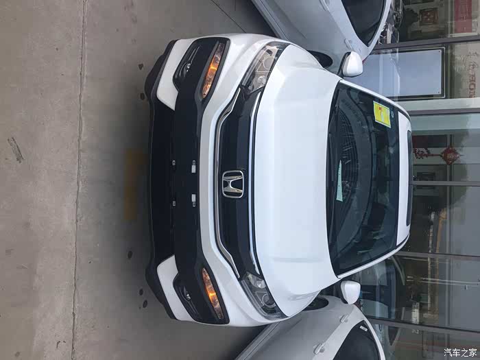

2017年11月,带着未婚妻去4S店提小三
,就是她洗白白了。
,就是她洗白白了。

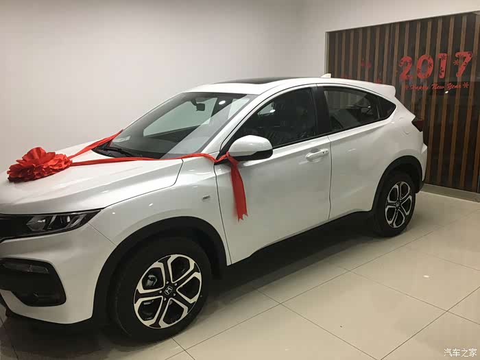

交车仪式,大红花,打扮的像个待嫁的姑娘~【本姑娘轮廓比较硬朗】
钻石轮彀,或者叫花瓣轮彀,17寸轮毂,比1.5L车型看着大气
刚出4S第一件事,最近加油站加油,加了300多喝饱

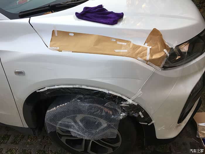

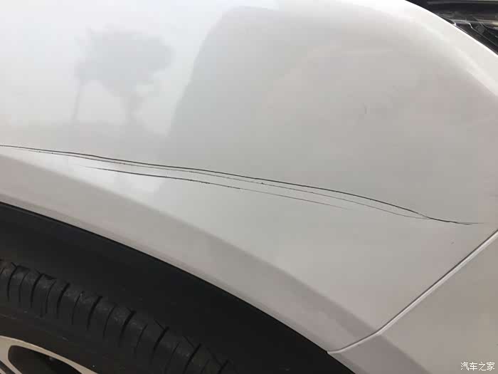

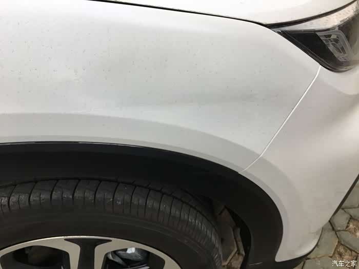

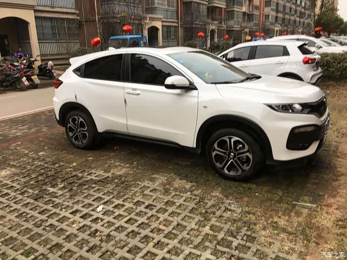

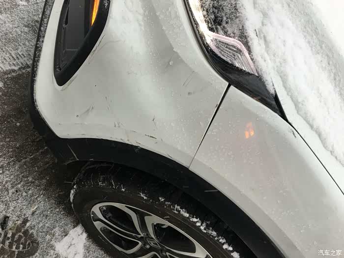

提车第三天晚上回家在小区内,新车对车宽的把握不太准,何况还是第一辆自己的车。为了避让路边的行人,结果蹭到了停在路边的一辆三轮,是买早点的那种,三轮车厢后面拖了一个长的金属板。刮到了,一血总是来得那么快!
右前叶子板,划痕触目惊心!
又舍不得去修,自己从网上买的补漆套装,自己在家瞎捣鼓。
自己处理后,哈哈,原谅我的手拙。

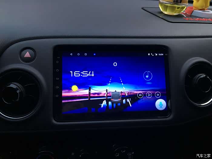

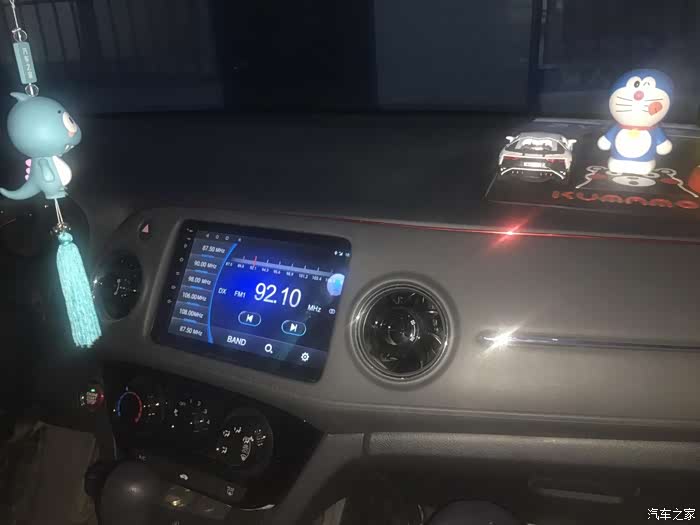

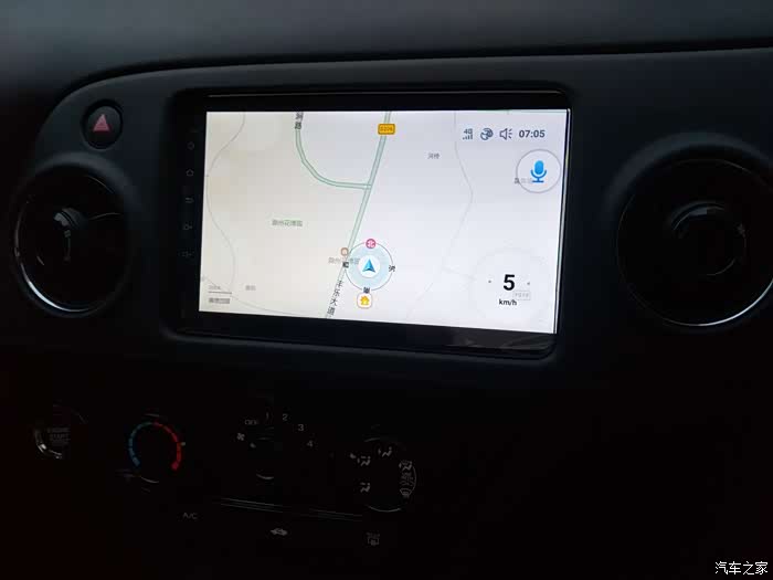

小V除了顶配车型才会有倒车影像,这点说实话放在现在已经落后了。好在倒车影像加装也很成熟。提车一个星期后去的当地车城更换安卓大屏导航,加倒车影像。这屏还可以,虽然不是飞歌、天之眼,后来自己摸索是路易通的,和天之眼同属爱民公司的。好就好在高德地图导航永久免费在线,和手机导航没差别了,这点非常满意。
店老板正在安装中
安装好后效果,挺好的,比原车5寸的收音机好多了。
内置联通流量卡,永久免费在线导航~

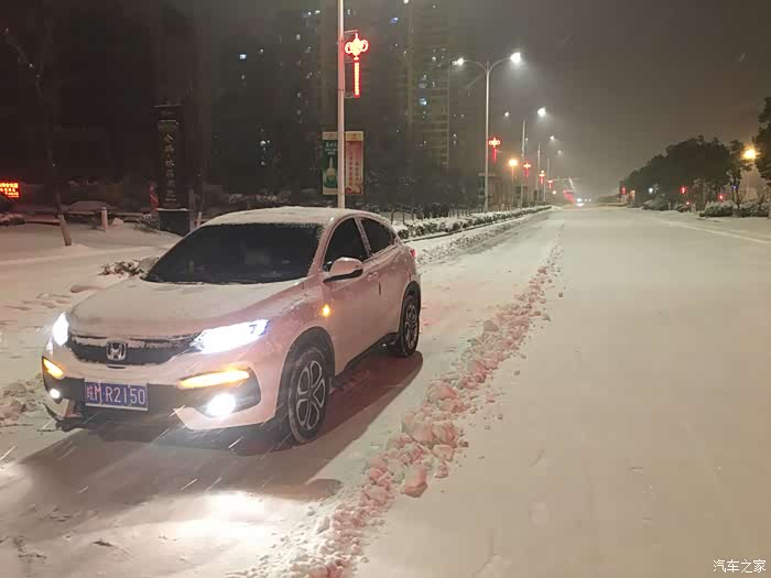

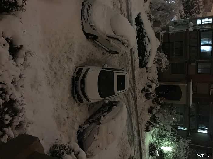

第一场暴雪和二血

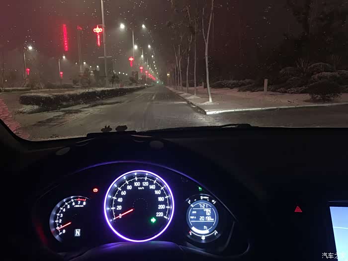

暴雪开始下起~
路边等老婆下班中,2000+公里,全市区,第一次开车油耗8.2。
一夜北风紧,感受一下南方的暴雪~
城市道路几近瘫痪,很多人已经用走路上班,我还坚持每天开着小V。
楼下停车,感受下这个雪,旁边很多车都是没挪过窝,像不像漂移进车位,哈哈

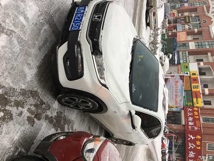

二血,早上上班刚从小区出来,速度稍微快了一点,哈弗H2直接装到我的左侧,路面有积雪大家都刹不住车。
我的车看着不是很严重,对方前杠和大灯支架已经坏了。最终双方通过交警协调走的双方强险。

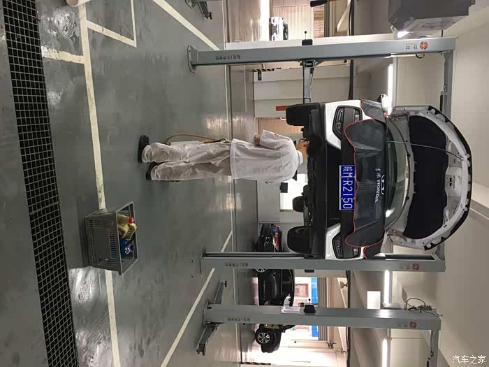

首保(三个月后4400公里)

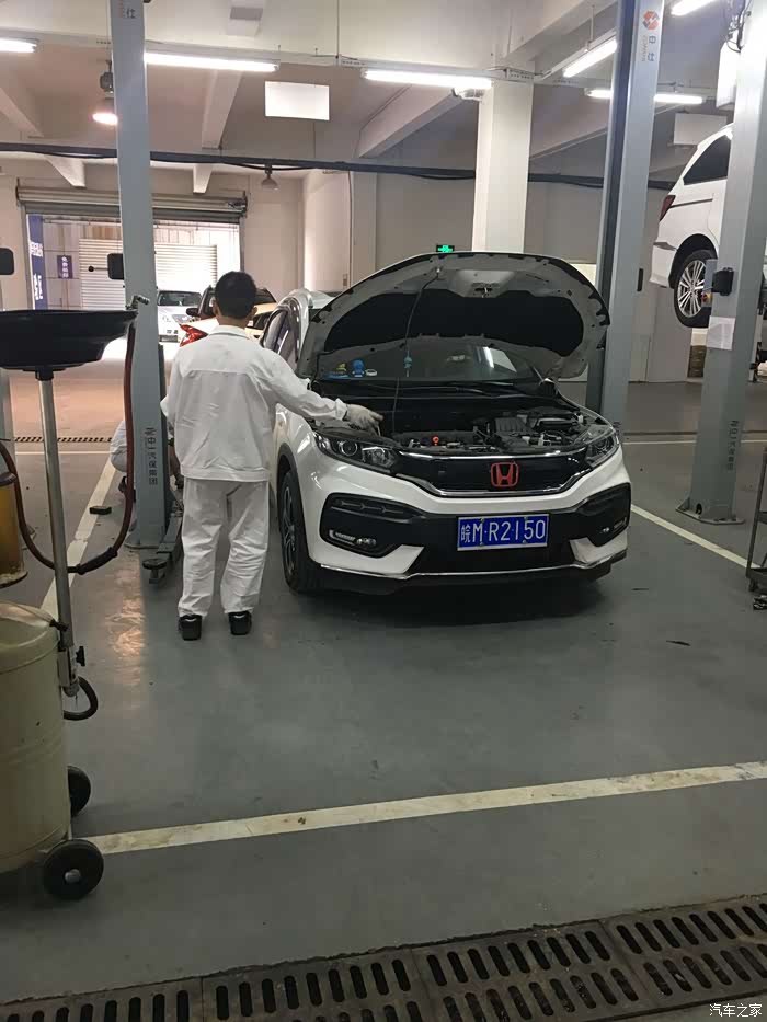

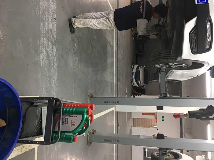

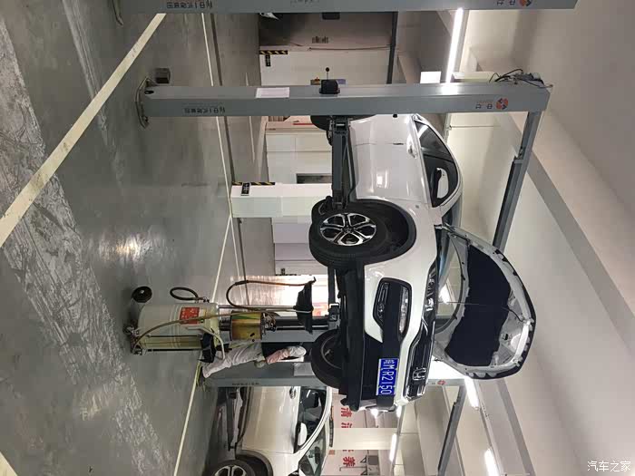

首保免费;按说明书要求三个月或5000公里,谁先到就去。我是三个月后不足5000也去了。用的绿桶0W20,1.5L车型会用红桶。
放机油中~

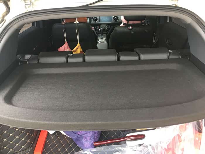

原车带的是一层软软的网兜,几乎不能放任何东西,自己某宝买的搁物板还不错~

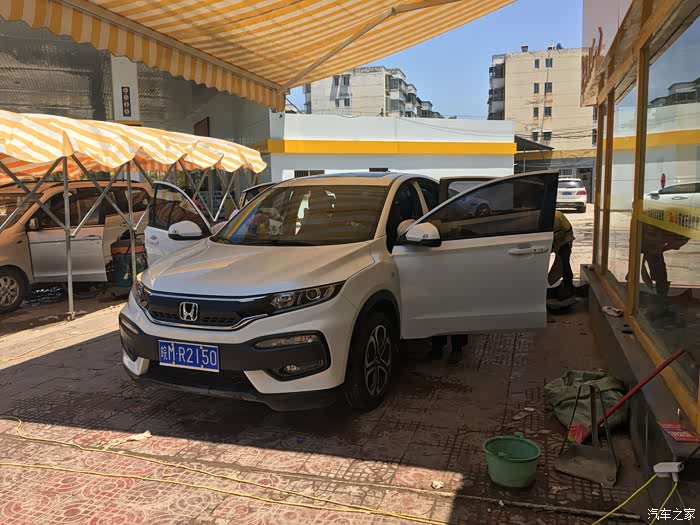

加油顺便免费洗车,很少花钱洗车,基本都是自己上
二保进行中

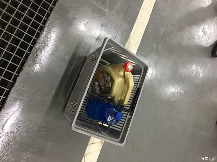

二保我换了全合成机油,4S用的是嘉实多极护0W20,518元一桶。价格有点小贵!后来我车查了,嘉实多自己买不到极护0W20,这个机油也贴上了4S专供的字样。从4S了解到的情况也是这样。4S说下次一万公里后再来保养。全合成机油综合来看对于我这种用车较多的人来说还是省心,比较半合成机油省去中间5000公里保养的工时费和时间成本。

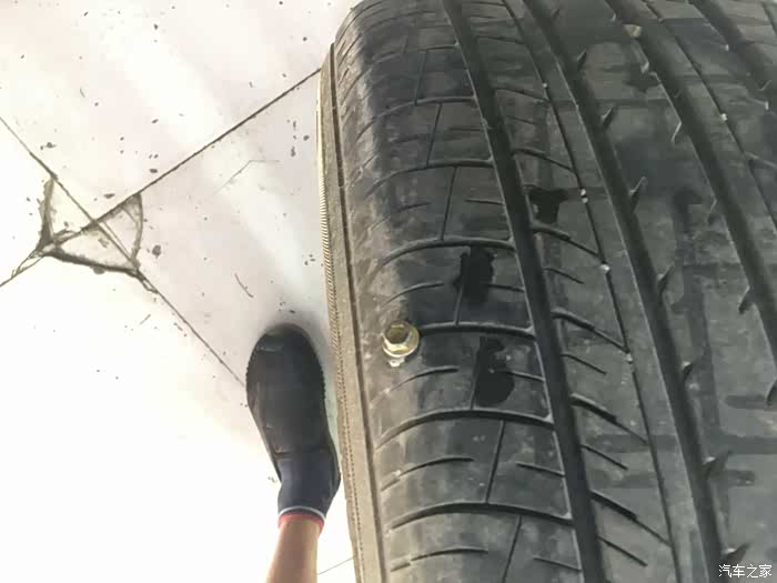

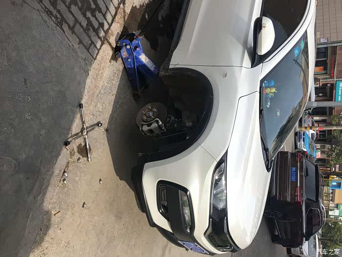

这是第二次扎胎,从工地走的,太狠了,超长螺丝钉,侧面扎胎,还是推荐使用蘑菇钉补胎,修理店也是首选,这种情况用打补丁那种效果不好。
还好发现及时,就近找了一家修车店,不然轮胎就没气了。

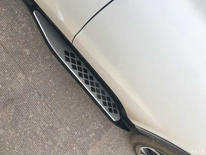

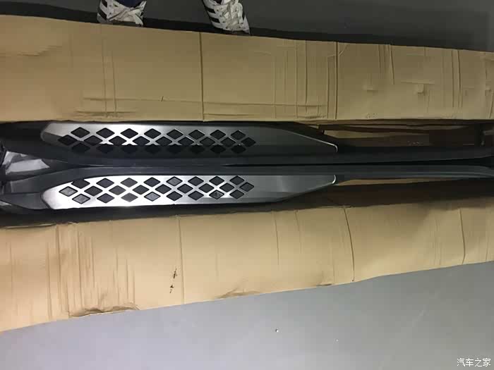

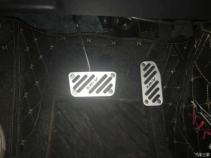

网上购买的所谓二代XRV半踏,外观和原厂差别很小,也很结实。后话:东本推出15周年纪念版,赠送侧踏和日行灯。
也是从某宝买的铝合金螺丝款行李架,自己安装的,比较简单。

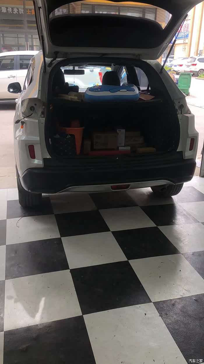

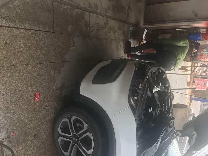

同一家补胎店让老板安装的,车不上架的情况下,这个需要躺下来弄,夏天天热,也不容易,给了100元安装费。
目前唯一一次给小V拍的一张写真,2018年7月。一直没时间,希望以后可以有更多机会。

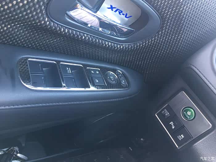

金属饰板、内门碗贴,车窗控制贴,都是金属的。稍微改善一下枯燥的黑内饰。

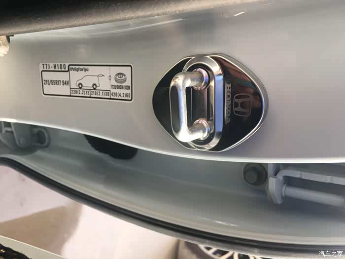

门锁金属盖

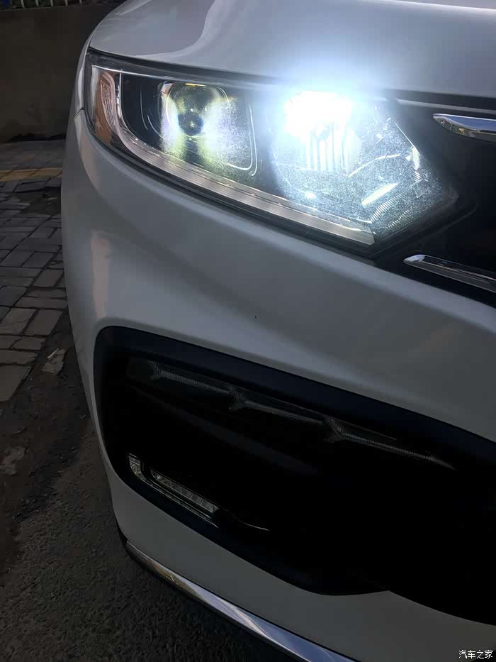

更换LED近光灯

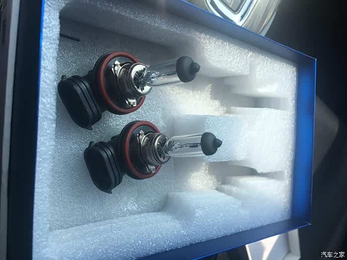

XRV原车全系(15款、17款)都是卤素灯。很多人就觉得亮度不够,戏称蜡烛灯。XRV近光带自带透镜,远光不带透镜。很多车友会更换Q5双光透镜,海拉五海拉六,氙气大灯等。如果不想花大价钱更换大灯总成,最简单的方法就是买灯泡自己换,很简单。
某宝买的LED近光灯,买的散热带款。个人推荐散热带,网上90%以上都是风扇散热,觉得风扇可能存在进灰或机械故障,还是推荐物理性散热带。
原车车灯,安装很简单,直接旋转一下就能拧下来。
已经换装上LED近光灯,打开散热带。
更换下来的原车卤素近光灯。
试一下LED近光灯,比卤素灯亮多了。

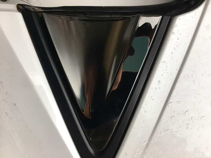

黑钛金属门碗贴。不得不说,很多第一次坐XRV的人第一时间找不到这车的后门把手,哈哈,解释了不少次了。

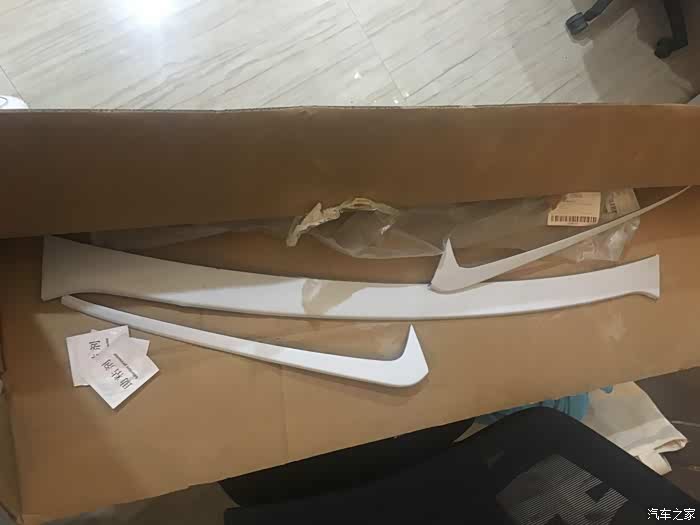

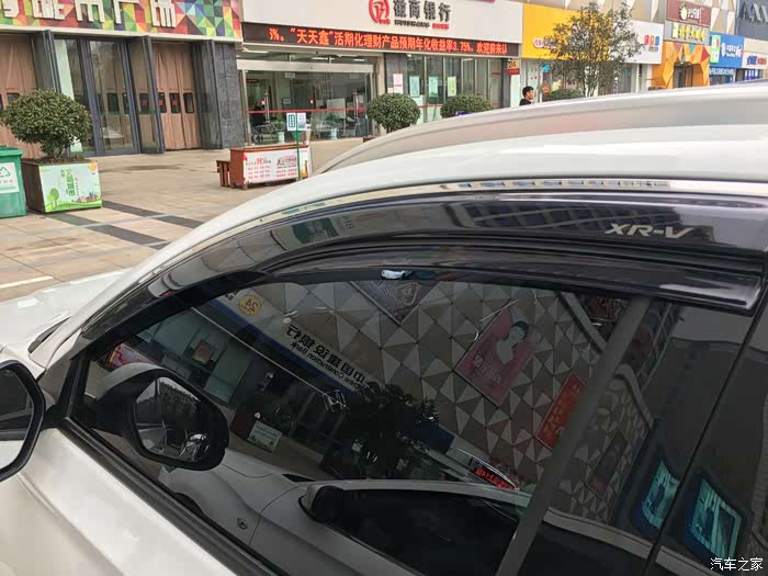

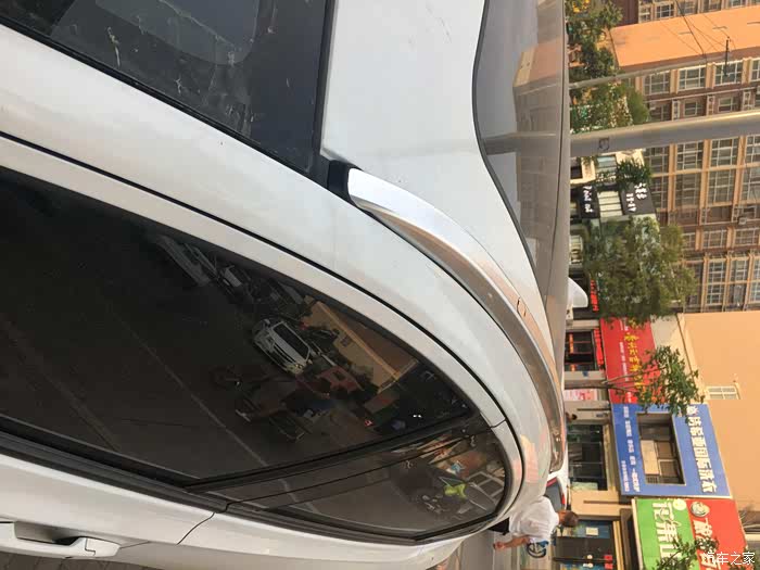

雨眉,粘贴的,带车标和导流槽。

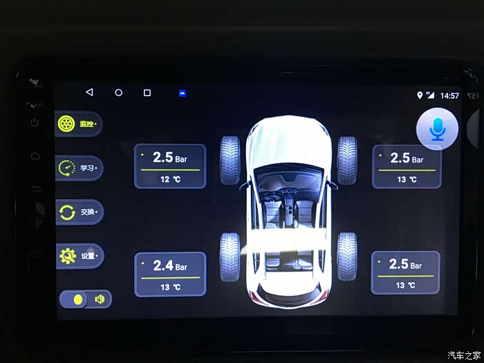

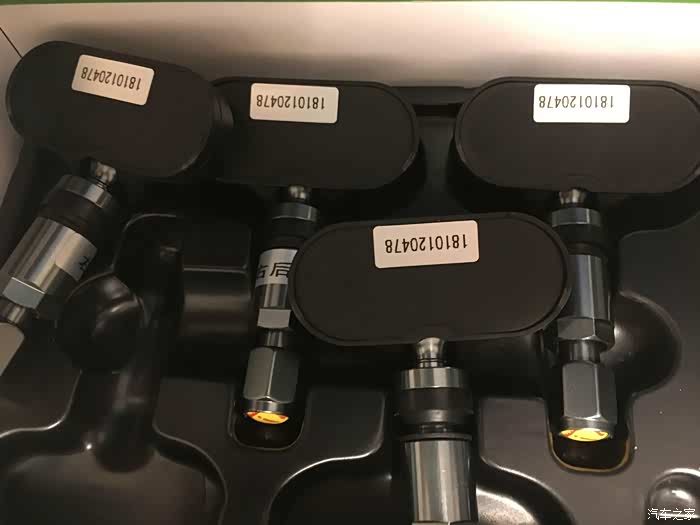

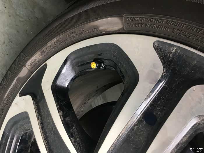

某宝购买的内置胎压监测。安卓大屏换了之后一个好处就是扩展性强。
在途虎上下的安装,线下去安装。

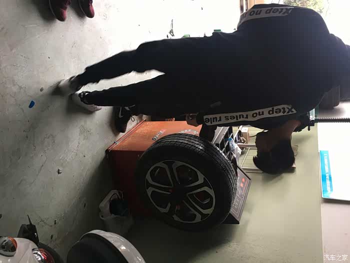

安装胎压监测包括做动平衡。
安装好后,中控大屏完美显示胎压数据,一般都会打2.5胎压。虽然XRV门框上默认推荐前轮2.2,后轮2.1胎压,但个人觉得太低了,2.5可以兼顾油耗。胎压过低会增加轮胎摩擦和油耗。

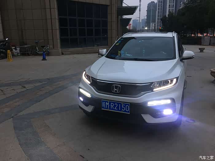

2018年11月加装第一套LED日行灯

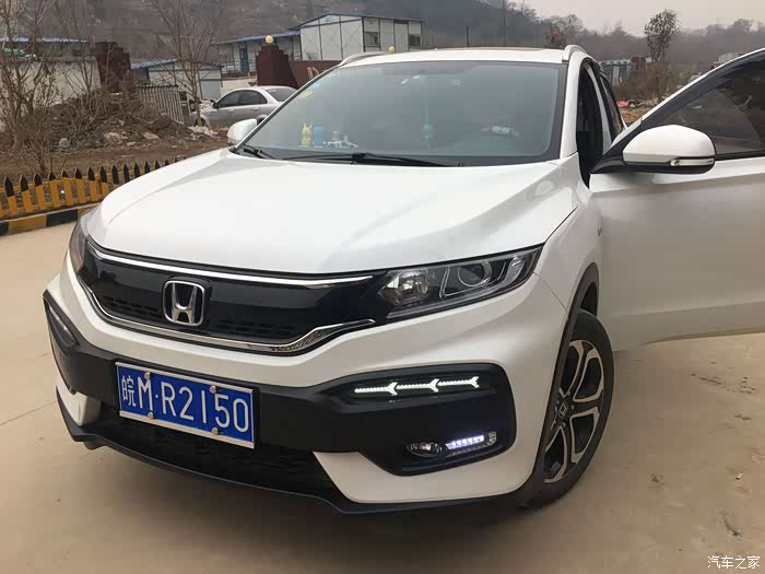

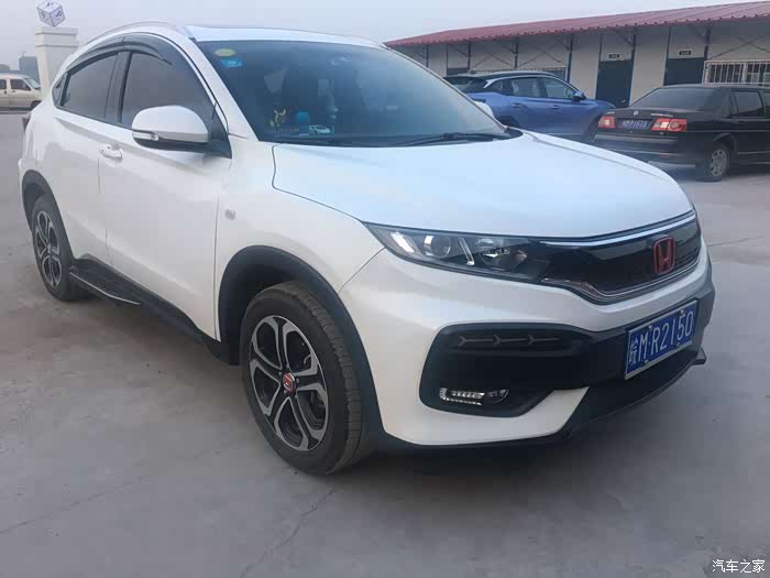

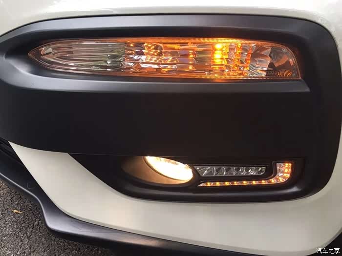

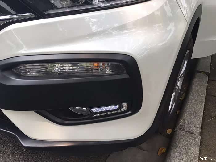

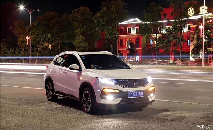

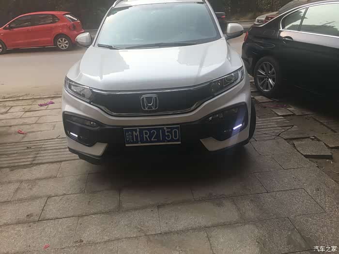

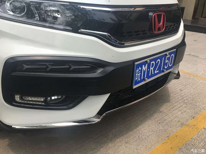

某宝买的LED日行灯。更换原车雾灯框。个人觉得比15周年送的那个需要前杠开孔的强多了,开孔那个太不美观。
同样是去线下找修车店安装,费用已经在网上支付了。
安装好,感觉很mini

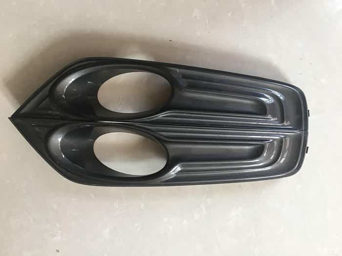

原车替换下来的额雾灯框

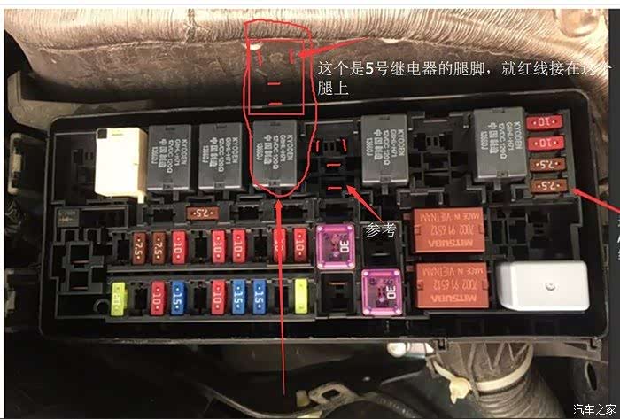

LED日行灯保险盒接线示意图,从网上学来的,这个是XRV正确的接线!
雾灯框LED日行灯转向效果(会上传视频动态效果)
雾灯框LED日行灯基本效果

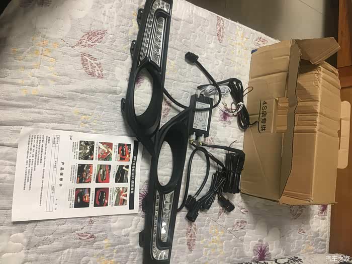

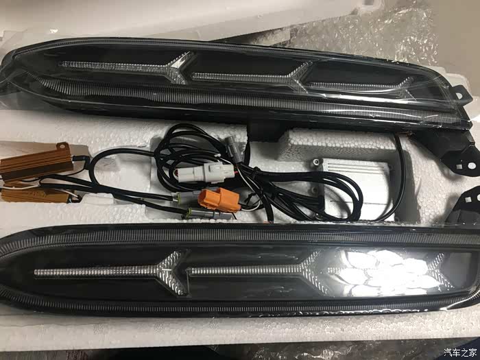

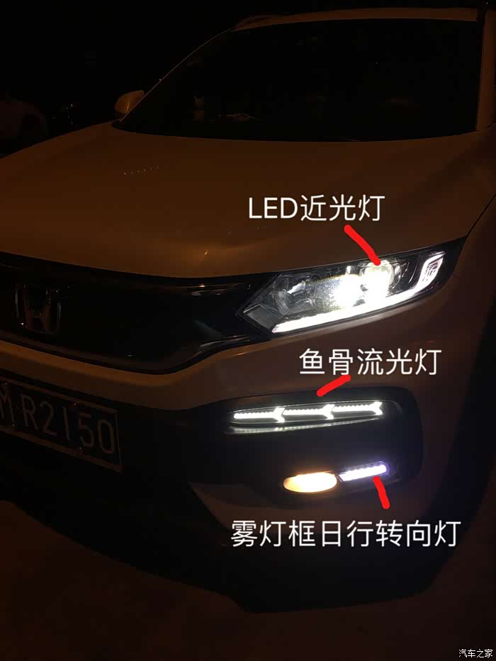

第一套日行灯加装后,还是心痒痒,毕竟那样加装的日行灯属于小众。很多人是更换原车转向灯。XRV转向灯是独立的很狭长,适合改装。一个月后还是忍不住网上下单了。
LED鱼骨灯,带日行和流光转向功能。
有了第一次的去汽修店花钱安装日行灯,第二套鱼骨灯我决定自己安装,最后自己一个人花了一个多小时安装完成,效果~
(会上传视频动态效果)
(会上传视频动态效果)
两套日行灯白天近距离效果。(会上传视频动态效果)
总结一下小V前脸更换的灯。

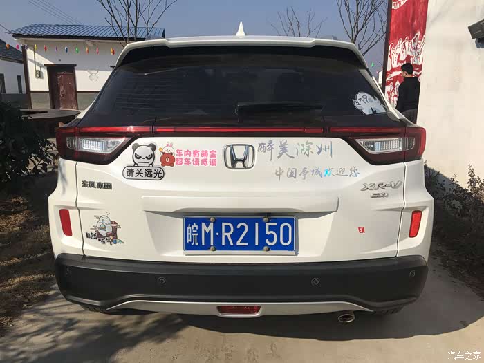

回老家,随手一拍

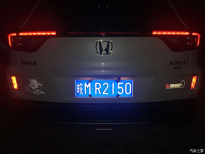

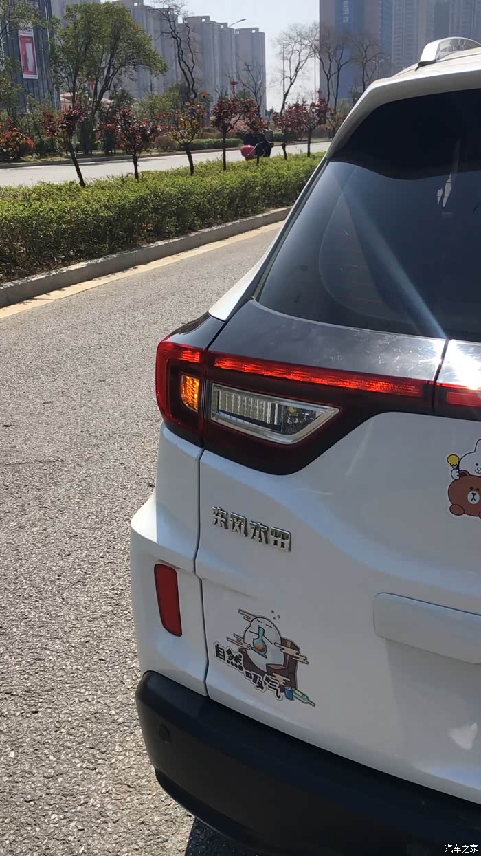

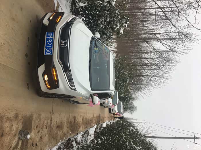

车屁股已经被我贴的~想吐槽尽管来吧,哈哈,宣传一波:最美滁州,中国亭城欢迎您~
接亲队伍,我打头阵带着摄像老师,有天窗的车才可以,小V全景天窗还是很帅气的。

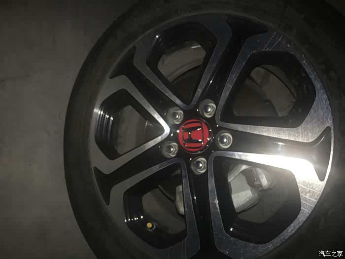

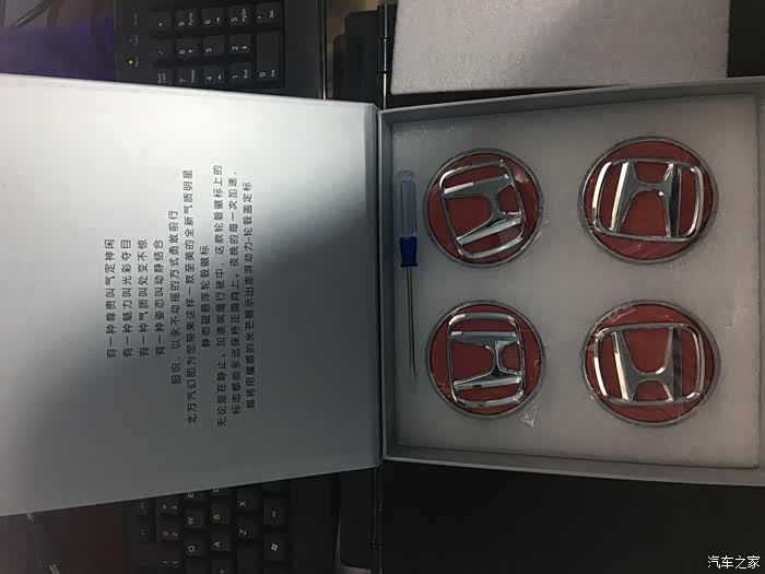

某宝购买的红标电磁感应轮彀灯。我买的是七彩光。
直接替换原车轮彀盖,晚上安装好的效果。(会上传视频效果)

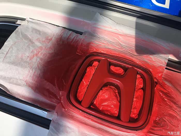

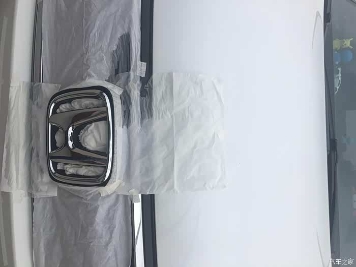

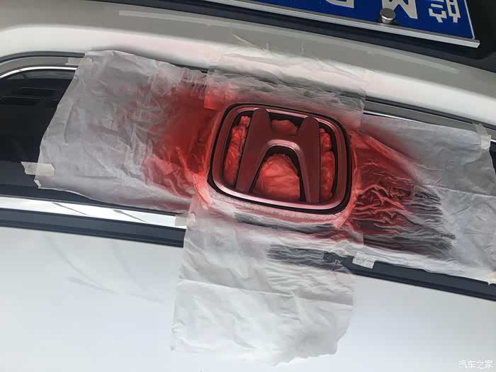

自己简陋的防护一下,准备车标改色。
第一遍喷漆。
三四遍喷漆之后。
拆了后红标效果。
整体再来一张~前红标,轮彀灯红标。

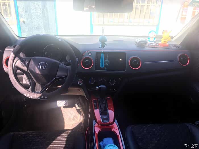

加装红色装饰线、空调孔圈、排挡框、水杯框

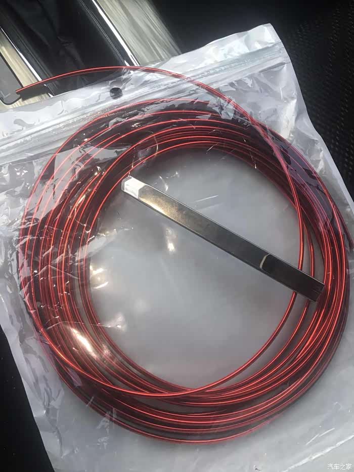

红色装饰线,塞在空调饰板缝隙
装饰线安装好效果

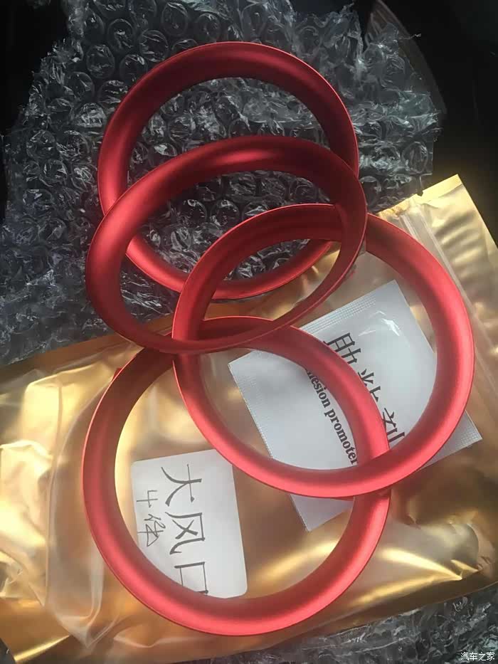

空调出风口圈
安装好效果
红色装饰线、空调孔、排挡框、水杯框整体效果

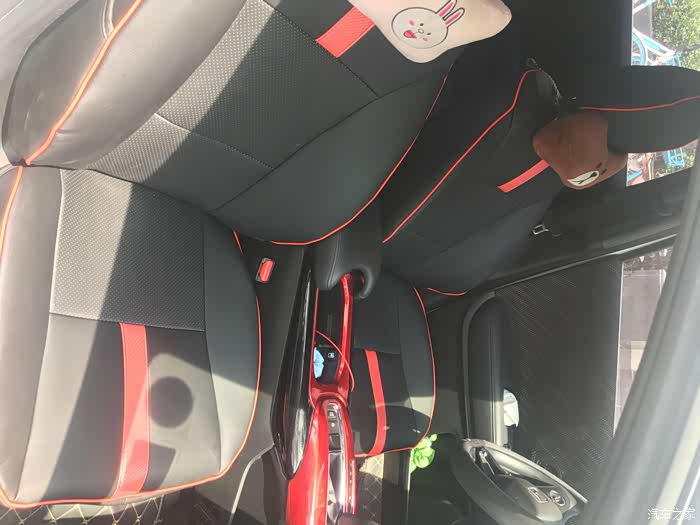

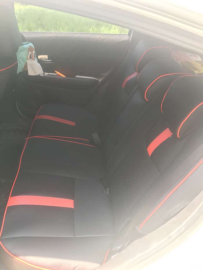

带红色点缀的座椅套。淘宝买的,座椅后背全包的。本来想去汽修店包那种真皮的,可是自己没空,也稍微有点舍不得,最后从网上选择了这款,看着舒服,和之前红色的内饰相呼应。中午大热天的,四十分钟吧,自己一个人施工好。
后排情况,哈哈中间那个头枕我套反了,看着怪怪的,后来改过来了。
前唇饰条,三段式的,材质是不锈钢的,白色的是塑料保护膜,安装好后会撕掉。
特写,3M胶加上助粘剂特别牢固。前唇立刻体现出金属质感,和中网上下镀铬效果类似,更能凸显时尚运动风格。
前唇装饰条完工效果。

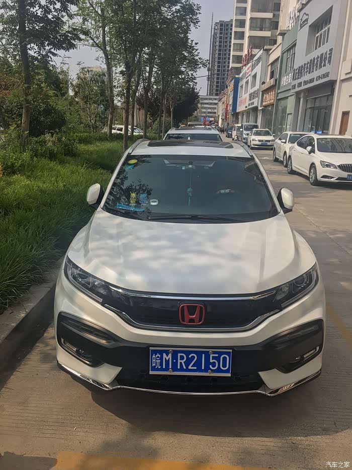

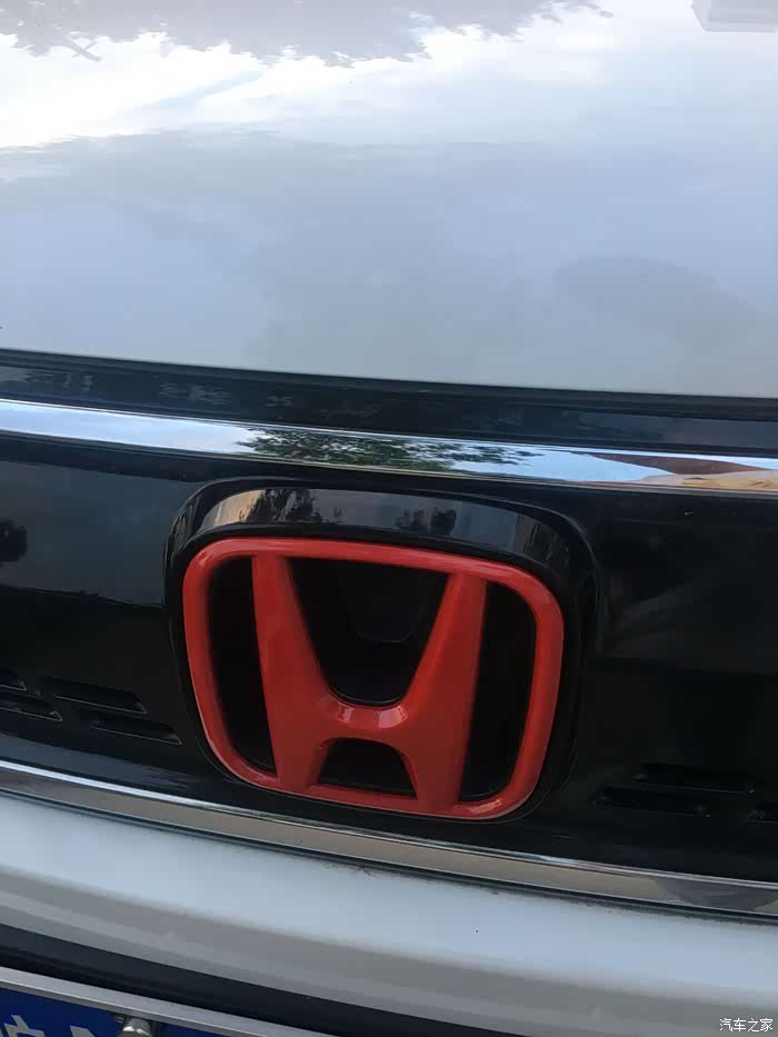

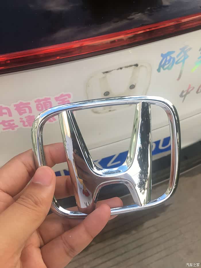

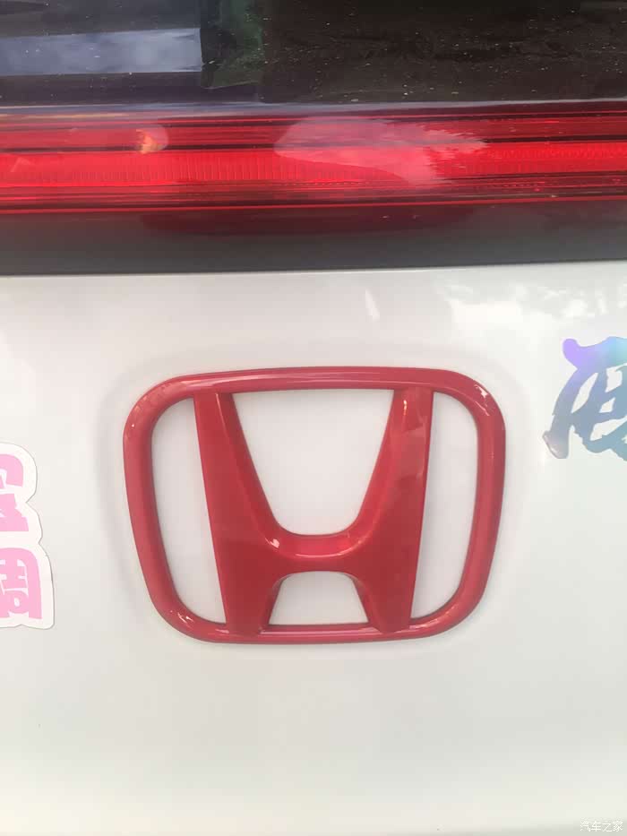

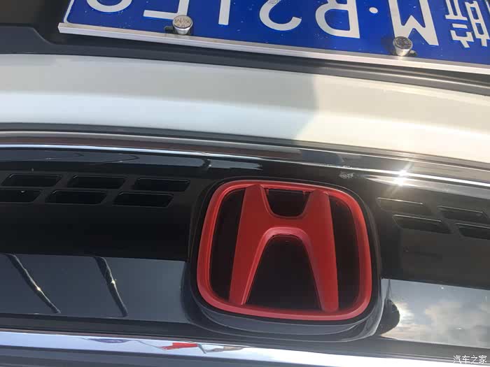

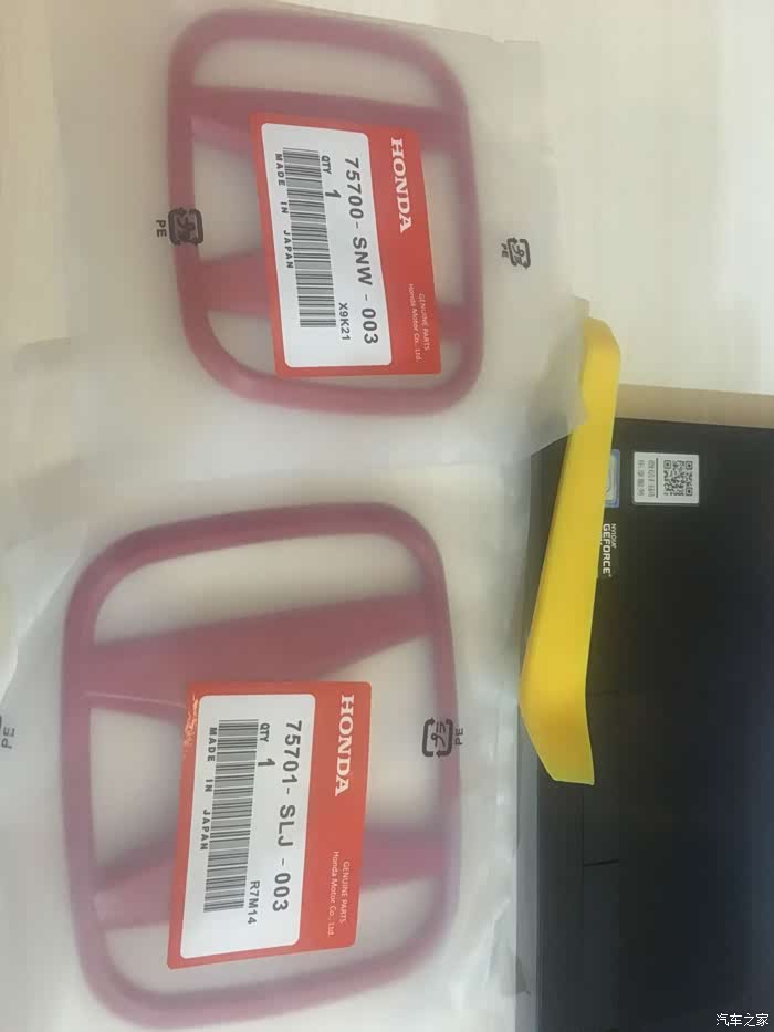

接下来是扣标换红标本田。
扣下来的原镀铬银色标。看车身位置,其实标是在上面一点带胶,然后就是两针插进去的。只要敢用力,都好扣。
替换好的红色后标。
红色前标。之前有更新过是喷的前红标,哑光的,感觉效果不好,就换了。
好了,这角度最帅,红标本田,马力最起码要大1马力
,实际路测137马力,效果贼好。

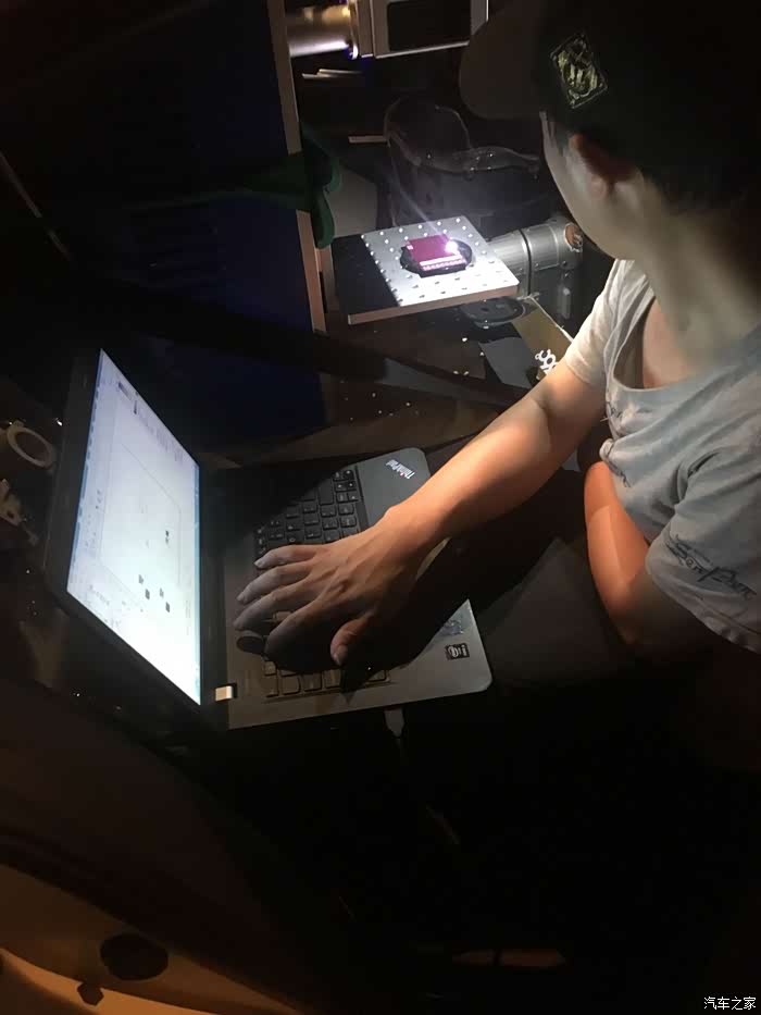

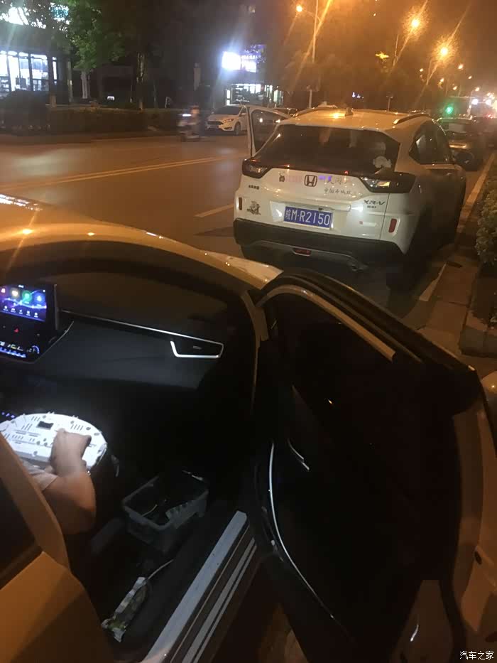

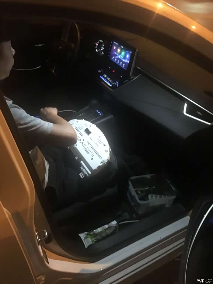

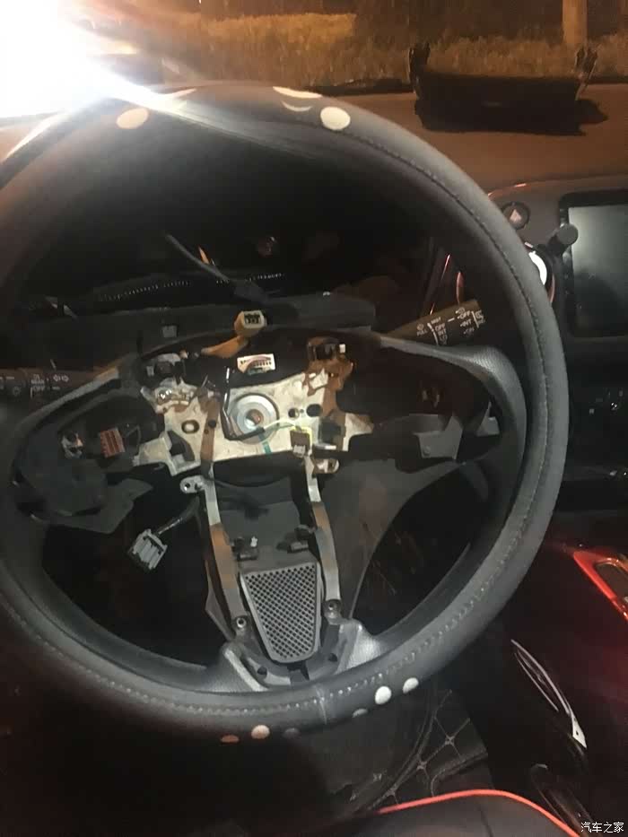

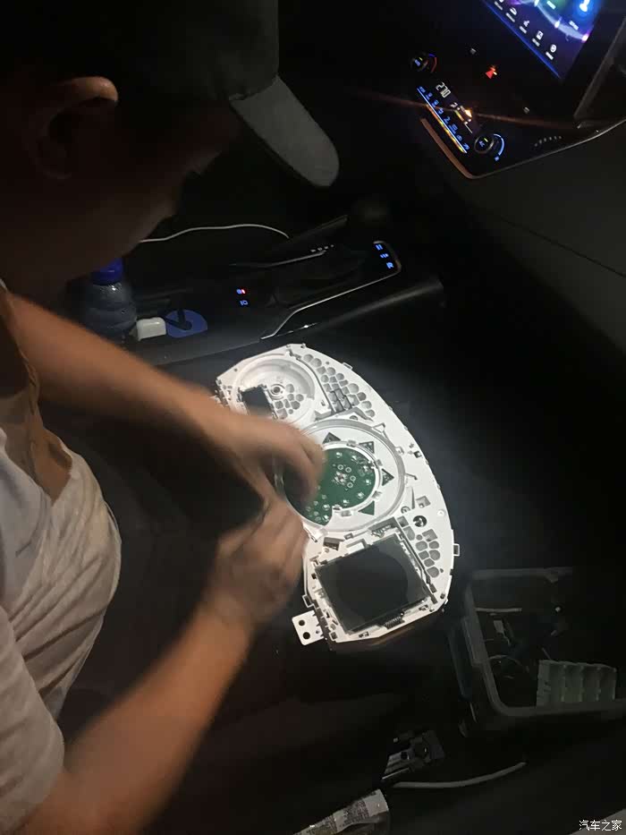

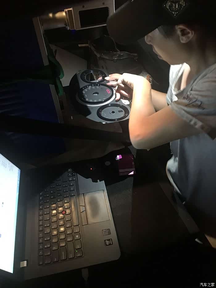

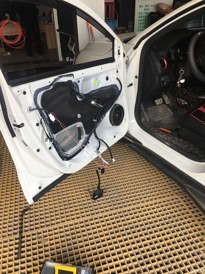

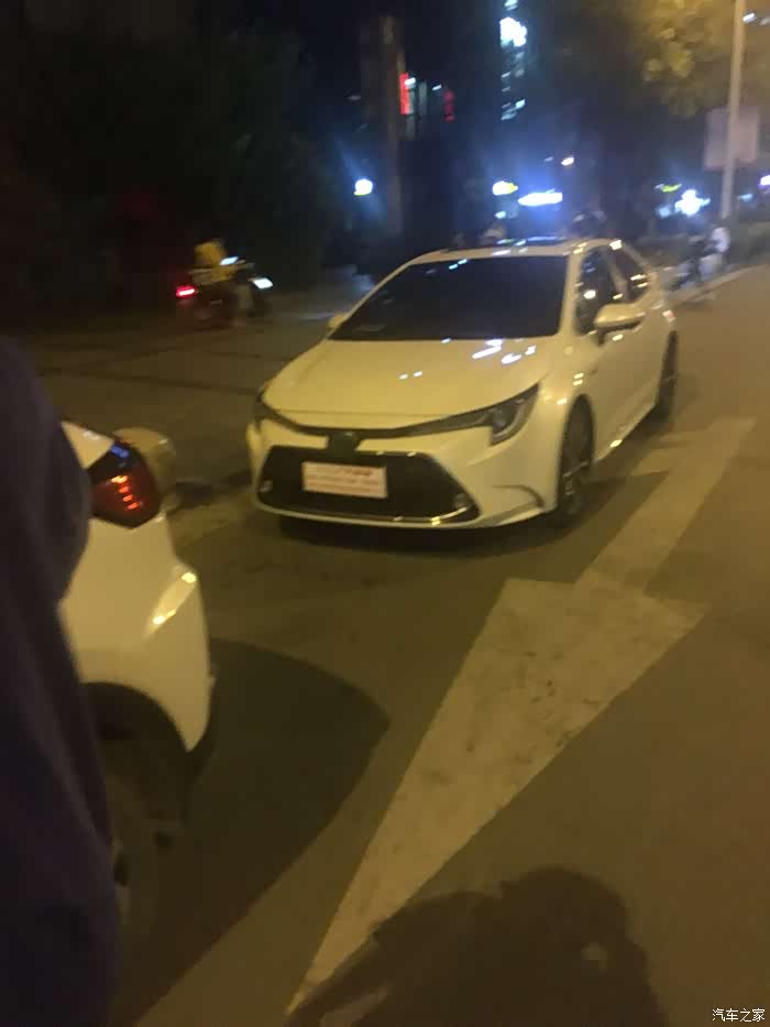

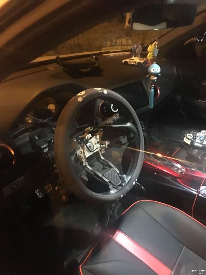

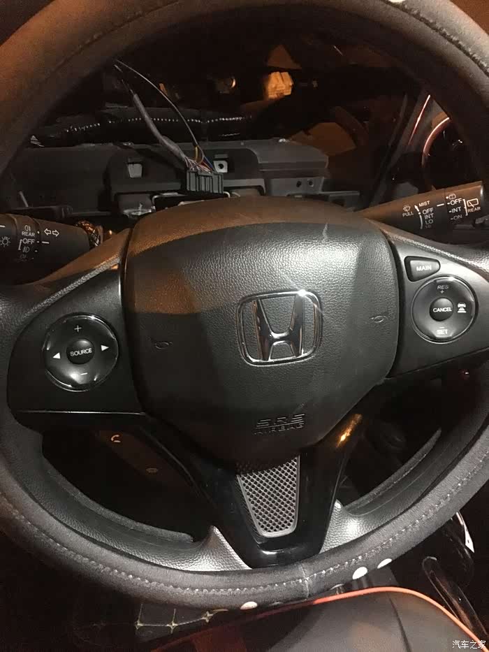

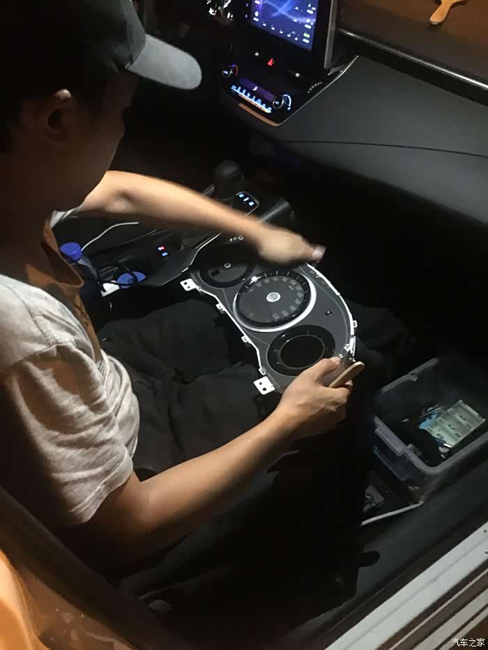

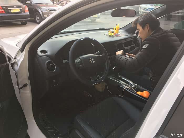

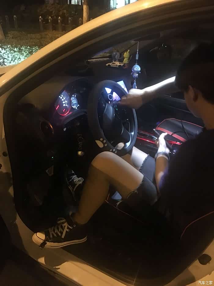

2017款XRV只有顶配有定速巡航,在论坛看了很多加装定速巡航的车友,也是比较稳定。本人也是经常出差跑高速,两年没到已经跑4.3万公里了。实在是忍不住,微信联系了广东的黄师傅。终于在一个月明星稀,清凉舒爽的夏日夜晚,等来了黄师傅。黄师傅之前是一辆飞度全国巡回,现在换了雷凌双擎,看他朋友圈油耗只有三点几,真厉害。扯远了,定位发的准,我还在吃完饭,黄师傅就直接在路边找到我的车了。

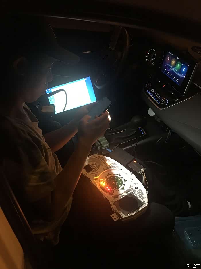

夜晚路边,黄师傅操作起来了,虽然我也看不懂,好像是用笔记本在刷行车电脑。
还带了个徒弟,卸方向盘的气囊。
黄师傅坐进了自己的车里,拆我的仪表壳。车里后座放满了工具。
路边施工中……
气囊、仪表都拆掉了,看着好丑呀!
方向盘按键都拆掉了,在右边加装巡航按键。

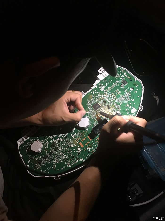

仪表焊接定速巡航小灯,两个绿色的。
在干啥,我也不知道,我也不敢问,应该是个孰能生巧的技术活。
黄师傅继续在测试着仪表什么。
这边徒弟已经把方向盘加装的巡航按键弄好并恢复了。右边本来是空空的现在好看多了。
还多了一个ACC的按键,也就是那个小车图标。这里当然没有改ACC自适应巡航,改的是定速巡航。ACC按键让师傅改成仪表上那根棍子一样的功能了,也很方便,以后不用按棍子切换油耗、续航里程等信息了。
激光雕刻。在原仪表那个像卡片一样的一片仪表图标上,顶配同样位置,激光雕刻两个图标。这是在打样,毕竟不可逆,以防万一,先看一下防止弄错了。
正式雕刻。黄师傅仔细核对好准备雕刻的位置。很快,只要几秒钟就能雕刻好。配置齐全就是厉害。
仪表部分施工完成了,开始恢复表盘表壳。

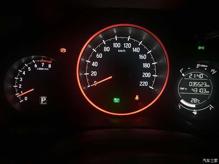

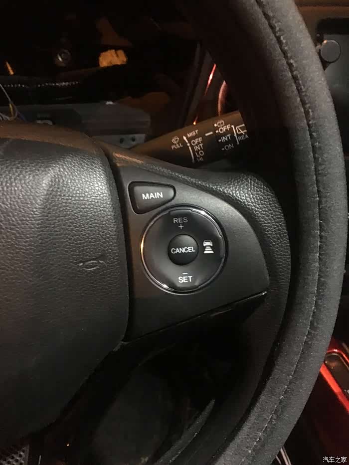

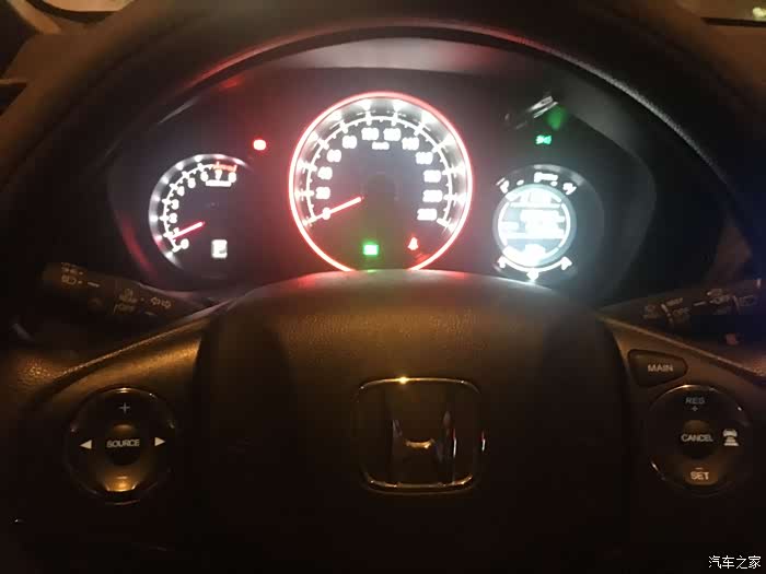

装车完成,按下MAIN点亮巡航指示灯。
巡航灯点亮,使用了三个月,效果挺好的,按说明时速超过41,可以激活巡航模式。这几个月跑了很多趟高速,使用没有问题,特别是长途开车,解放了右脚,驾驶更加轻松自如。

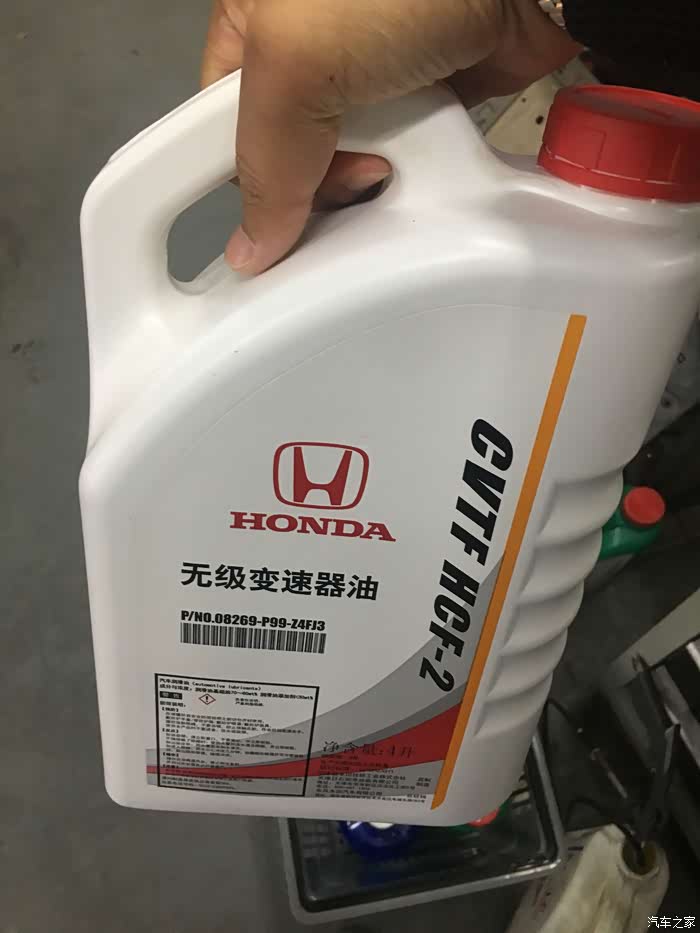

CVT变速箱原厂机油HCF-2,四万公里这个建议还是更换的,说明书保养手册也是建议更换。我的车低速顿挫很严重的样子,所以在咨询了一圈人后建议还是更换变速箱油,事实更换后的确是解决了这个问题。变速箱油更换CVT建议直接用重力更换,一桶4L就够用了,价格也不贵材料费才一百多,另外工时需要100。

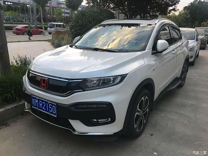

闪烈黄在4S店众多展车中显得格外耀眼,那是一辆19款XRV。

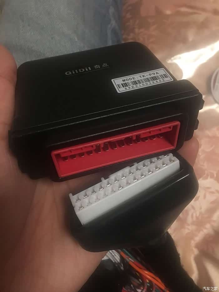

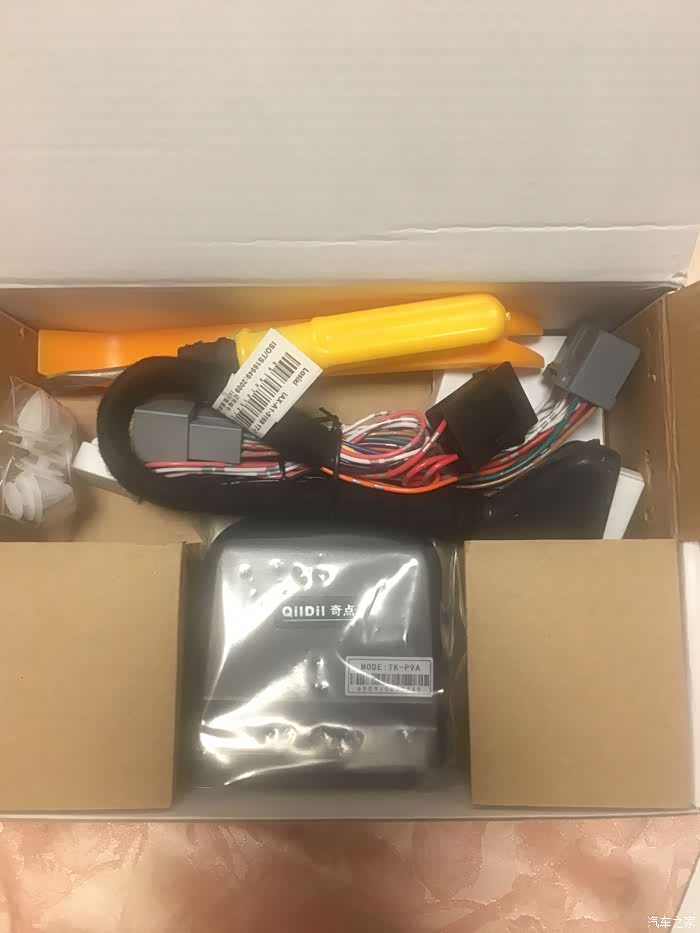

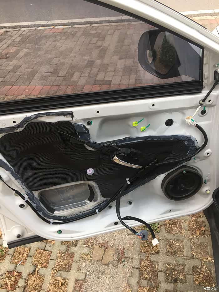

淘宝购买的。很多人选择忠诚卫士的升窗器,我没有,原因是:一、升窗器这个东西已经是很常见很成熟的东西了,不见得忠诚卫士做的最好,只是前期积累了销量而已。二、各种品牌升窗器价格都差不多,选择奇点升窗器是因为它的主机接口做的好,带防水胶套,这点我个人觉得比忠诚卫士好。
主控制器和接口胶套展示。其他家的都是套防水袋,我觉得很LOW,不符合车规。这个是我最终选择它的原因。

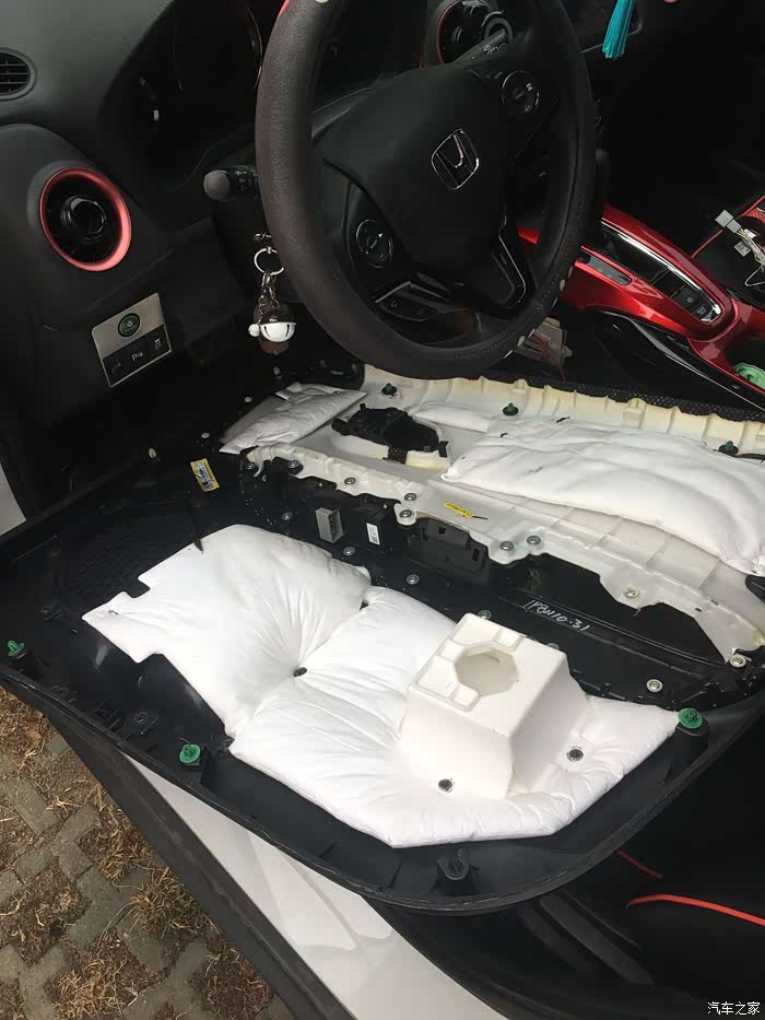

至于安装,个人觉得非常容易,只要把主驾驶拉手和扶手两个塑料片扣下,共三颗螺丝拧下,A柱位置的三角套扣下,剩下就是从下面可是扣内门板,是要肯用力,很容易拆下,而且就算扣子坏掉了,这个也有送的几个扣子。其他都是插头拔下对插再复原就好了。
拆下的门板,因为一个人安装,就没有过多拍照片。一个人半小时搞定。安装后下车锁车会自动升窗,再也不用因为忘记关窗而重新启动电源了。还有其他模式的升降窗功能,可以自行了解,其实用处最大的就是锁车升窗了。

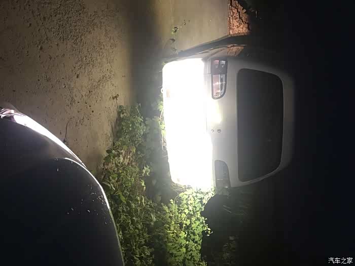

2019年11月更新更换LED远光灯

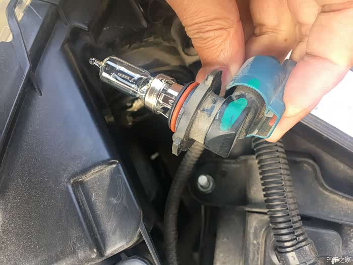

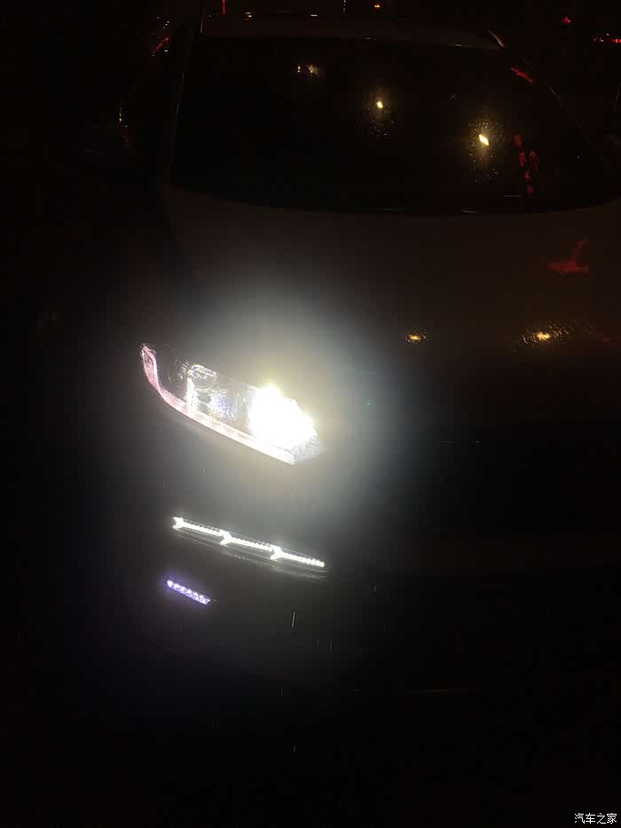

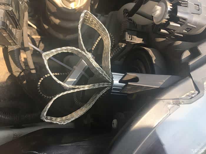

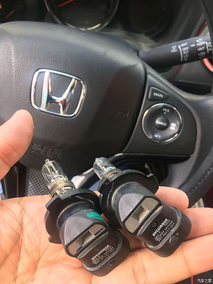

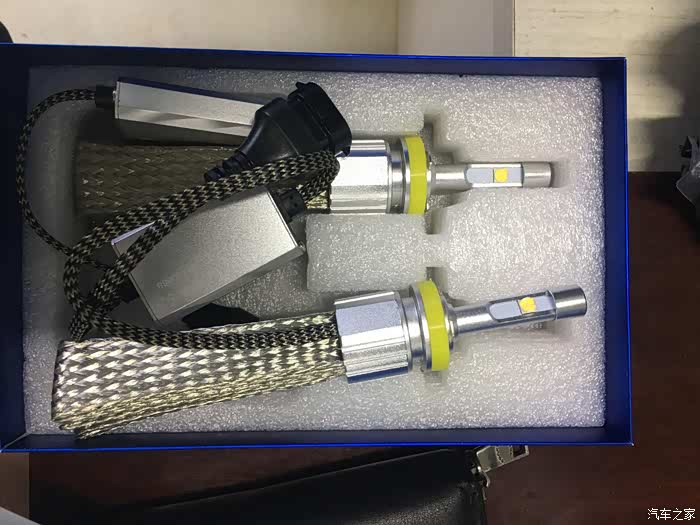

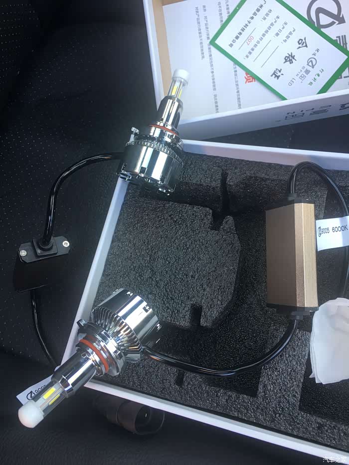

原车远光是卤素加灯碗,一直以来我都没有更换,但是真的受不了晚上对面的远光狗,下定决心换LED灯,一般行车不开远光灯,做个文明的老司机,但遇到远光狗也要毫不手软的怼过去。

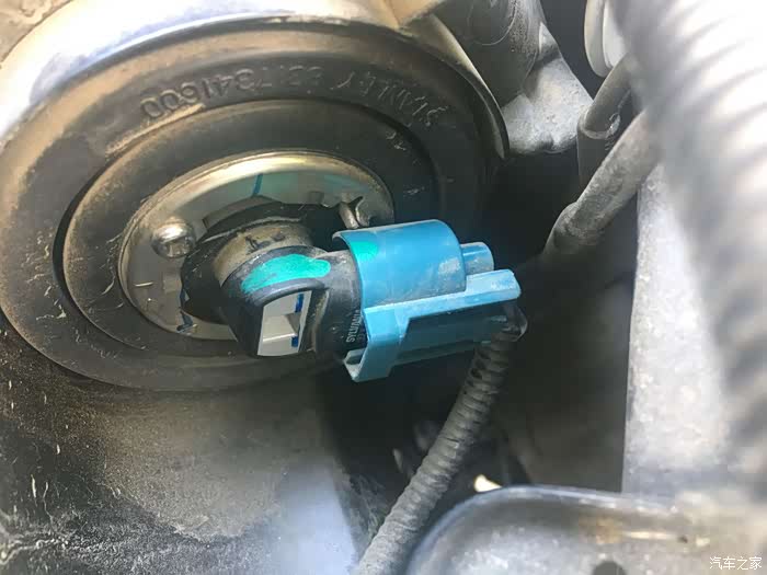

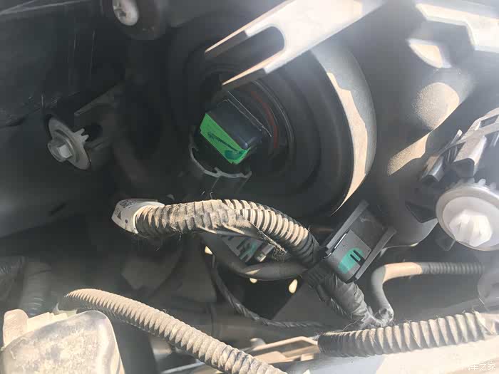

某宝买的LED远光,XRV远光型号9005。此LED灯泡为四面发光。
原车LED卤素灯,旋转一下就能拧下,从来没拆过,有点紧。
拆下原车卤素灯泡
更换上LED远光,效果。其实很亮,拍摄原因,对焦亮的地方拍照就是这样。明显比近光LED还亮。
原车替换下来的一对远光9005卤素灯泡
好了,前面灯一个特写。除了圆形雾灯我没开,现在大家能看到的都是LED灯了。

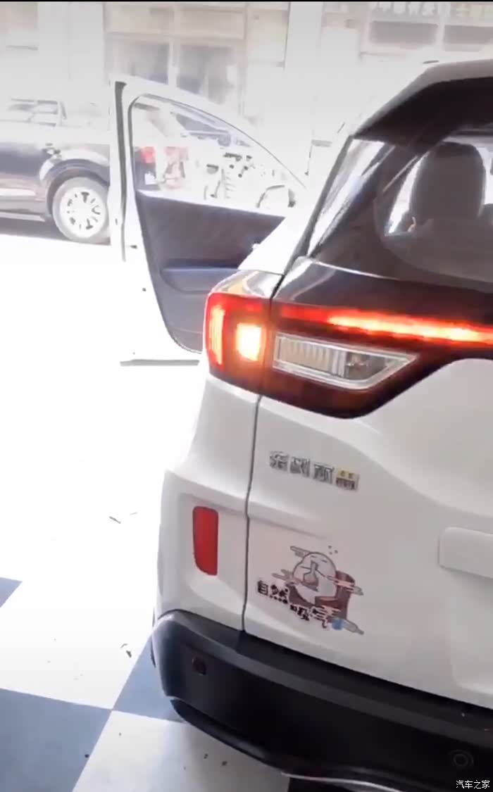

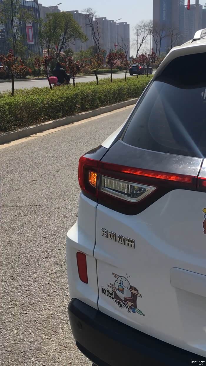

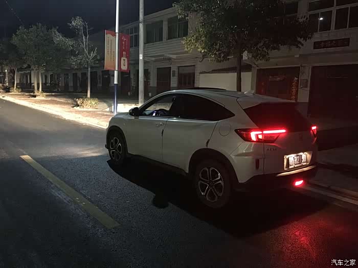

2020年3月更新尾部示宽灯改装流光转向(极少案例)
之前在贴吧见过一个老哥改装过,XRV尾灯示宽灯是最适合体现流光转向的地方。但是全网是找不到尾灯改装总成的,除了中间刹车灯有卖的外,你找不到任何XRV尾灯改装总成和案例。这点真的很生气,缤智就不一样了,网上至少有3种改装尾灯总成。
几经波折,找了许久,终于在当地一个改灯店找到老板,给老板看了改装效果,说可以改装。图为车子第一次尾灯拆掉了。改装过程就没有照片了,因为车子是直接丢改装店两天,我在上班中。两天后去取车。
视频有上传过,这里只能传视频截图了,对比下面一张照片,可以想象出流光效果吧。

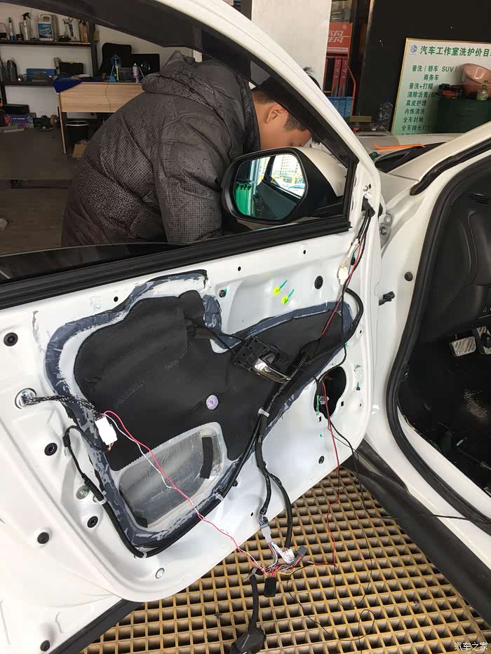

2020年4月更新改装后视镜折叠、加热、LED流光转向

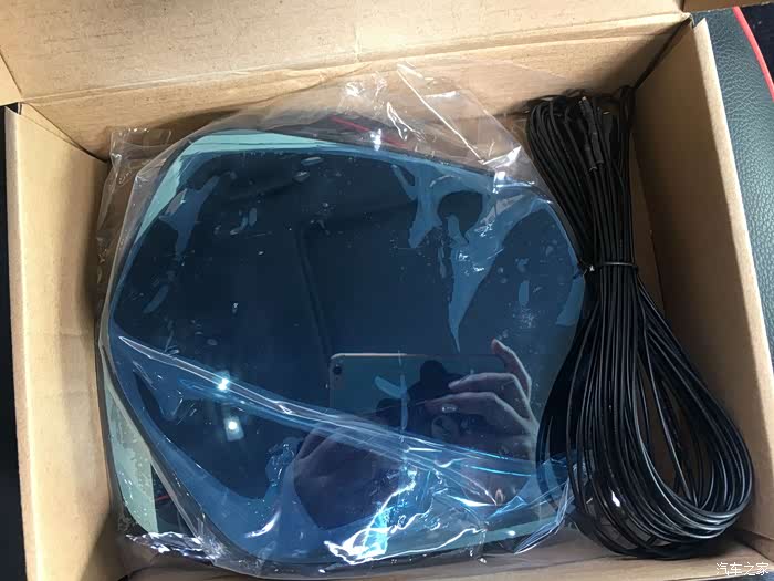

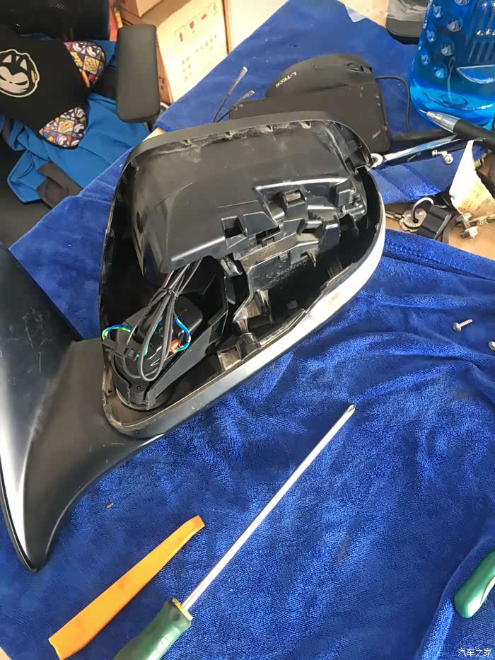

XRV的配置是从最低配到顶配都没有后视镜折叠,这一点对比缤智显得不够厚道,而且后视镜加热也只在顶配车型才有。后视镜转向也是只有顶配才有,其他配置都是在叶子板上。这次改装带来了后视镜折叠,后视镜加热,后视镜片蓝镜加LED流光转向,三个功能一次性改装升级。

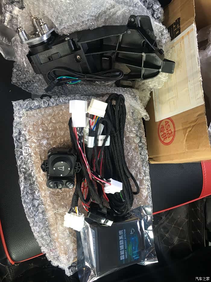

买的后视镜折叠材料配件
蓝镜后视镜加热带LED流光转向
改装中,门板和后视镜都拆掉了
后视镜拆掉,是比较费事的,需要排折叠线,转向线,加热线,真的是一般人搞不定的,还是找改装师傅吧。
改装好之后也有视频效果,可是贴子只能发一个视频,后续加链接吧。

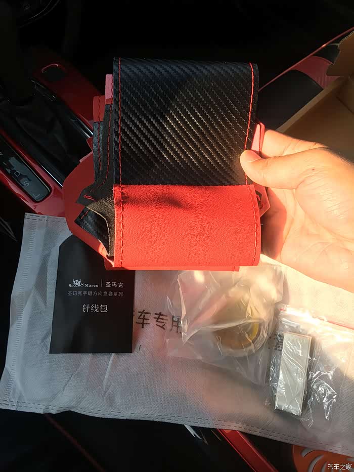

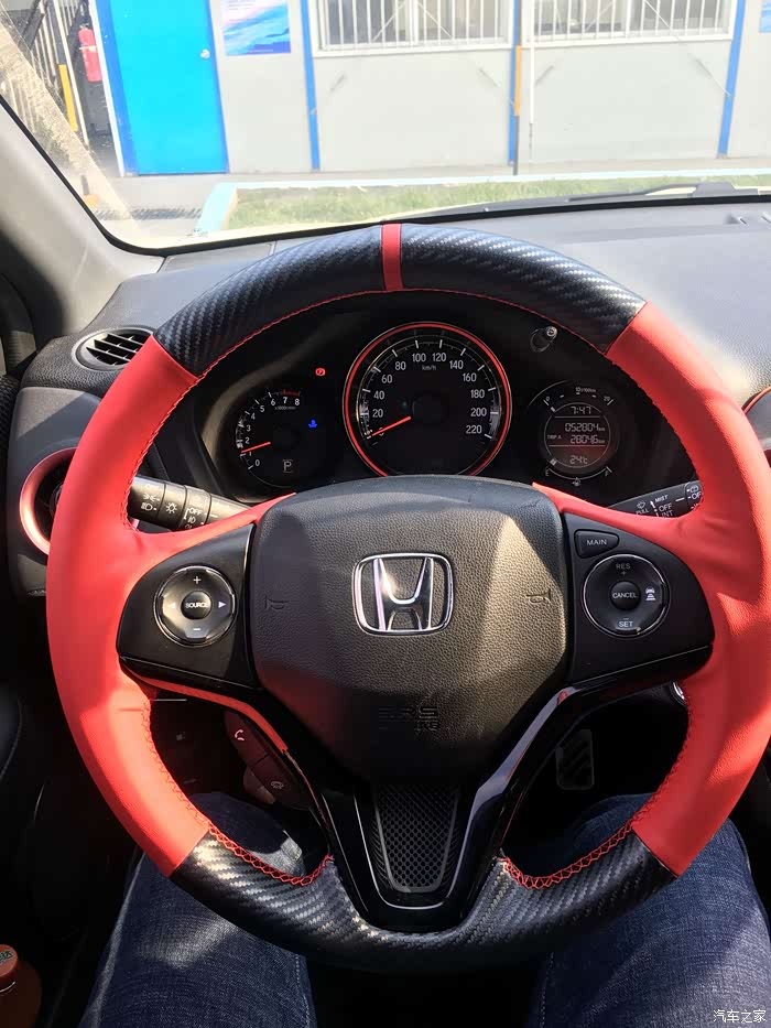

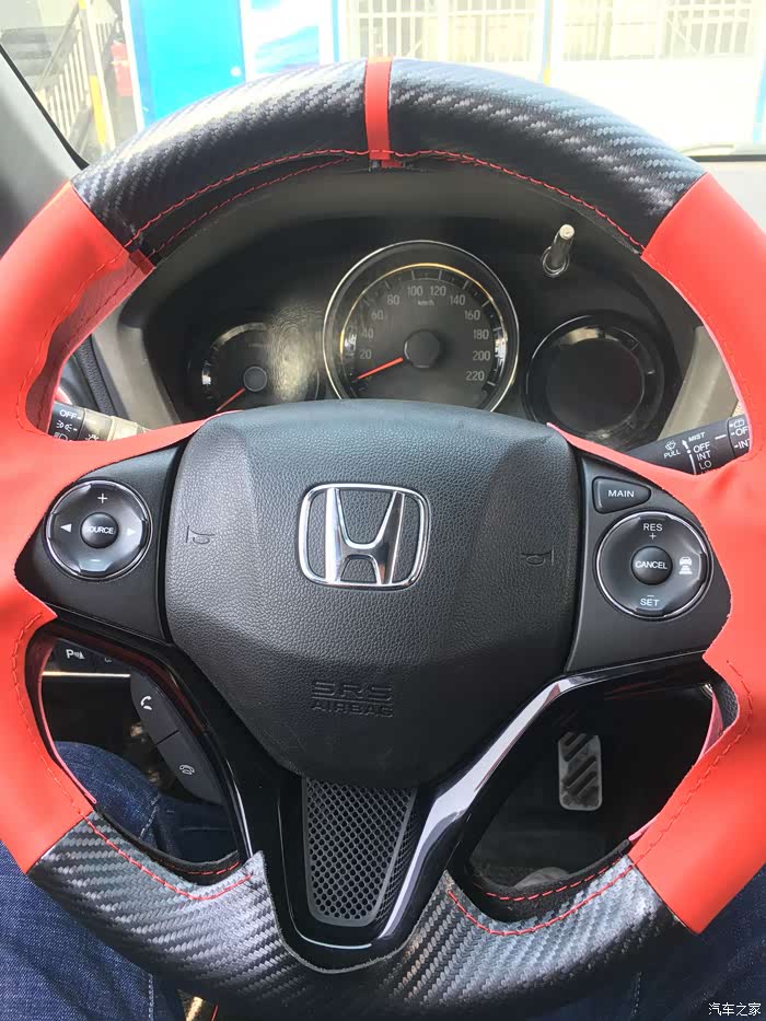

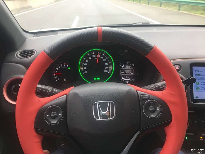

2020年4月更新手缝方向盘皮套

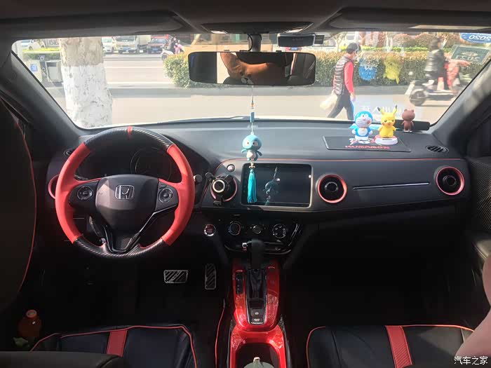

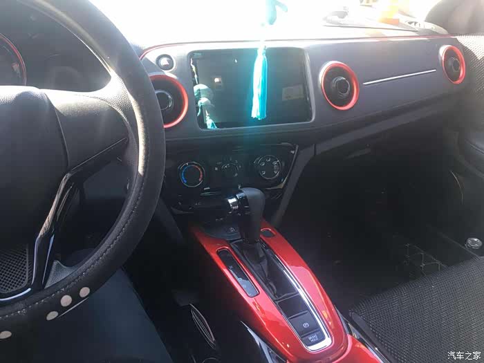

中控现状,整体风格是黑色点缀运动红。
五一回家,高速定速巡航。
