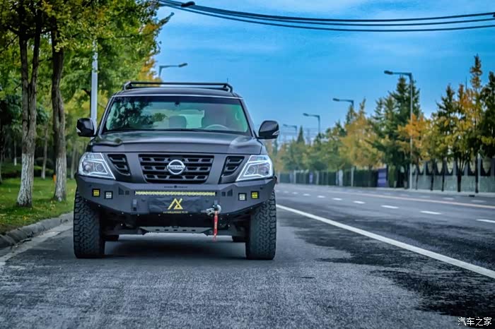

自从途乐y62上市以来,国内很多改装店家都在研究着途乐的改装竞技杠,款式风格众多,车友各有所爱,但经过一年多的经验经历,总结一点,途乐的前杠最好用5052铝镁合金,强度高质量轻,减轻重量很关键,你用一个一两百斤的铁杠装在车头前面,再加一个四五十斤的绞盘,又不更换重载弹簧与减震,这个在越野过程中确实是一个沉重的包袱,建议车友们改装前先算一下前后配重,根据自己的需求来定,最好前后重量分布均匀,选择竞技杠时,先看自己喜欢的款式,再看制作工艺与材质,其次是功能配置(能否装绞盘,是否带拖车钩,灯光等)和价格,市场价格从4000多至1万多不等。

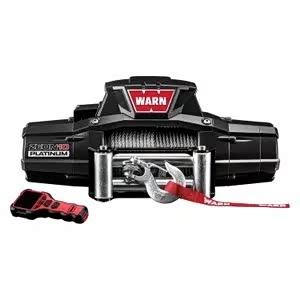

对于一个经常越野的人来说,绞盘是必须装的,绞盘会让你更有信心,保障自己的同时,也能让你有更多助人为乐的机会,但是绞盘的选择和使用对车友来说又是一个问题,怎样选择一款合适的绞盘呢?磅数最好在12000以上,根据你所购买杠的绞盘支架来确定大小,体积太大的有些可能装不了,美国沃恩的tabor,VR系列,参考价格5500,国产的蜘蛛,T-MAX等都非常不错,价格3000到5000不等!绞盘绳最好用进口尼龙版,安全耐用!

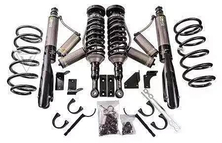

升高套件
升高套件是车友们问得最多的问题,目前市面上针对途乐Y62的升高套件有了很多的选择,价格从6000至20000多不等,但车友们要根据自己的真实需求进行选择,不要只是为了好看,越野最重要的是稳定性,特别是玩沙漠和无人区的,故障率高的尽量别选择,一般常改的是大家比较熟知的澳洲OME 大黄减(两寸升高,油压,不可调,参考价格6500),BP51(两寸升高,软硬可调,参考价格18000),KING,raptor,ACE等,具体各品牌怎么样,和车友们多交流,也可以在留言栏沟通,但不管你用哪一个品牌的升高套件,都会有一个问题,后轮内八字,经过反复测式,后轮的下支臂是可以调整的,但弹簧支座无法调整,可以加工成可调支座解决,费用在1500左右。
