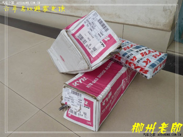

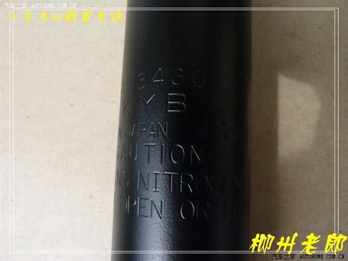

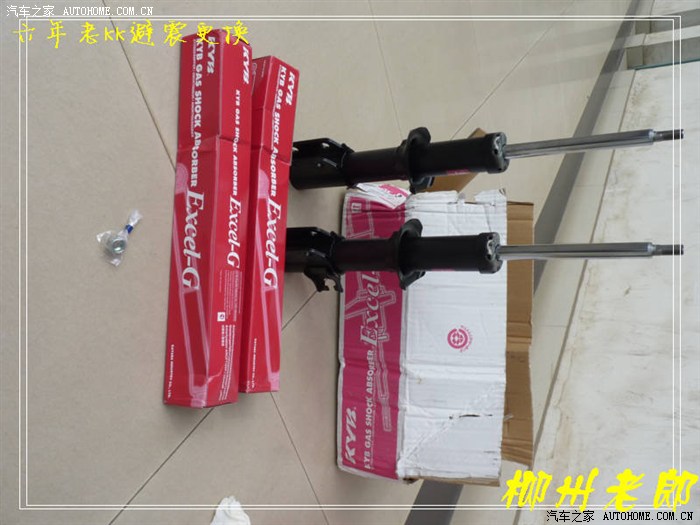

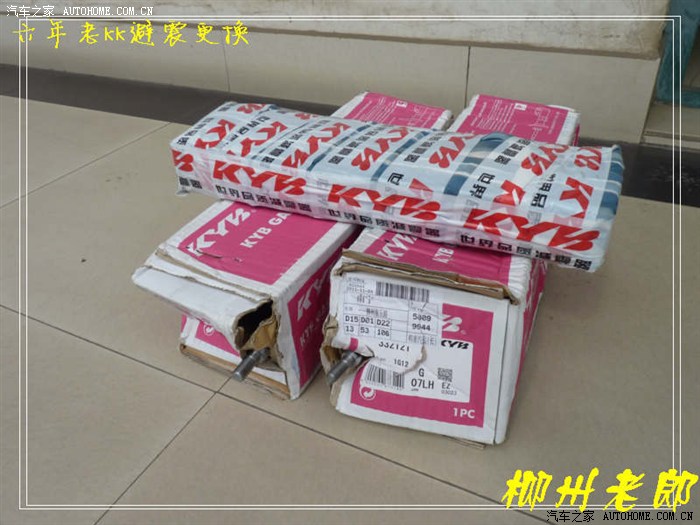

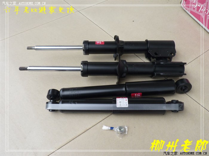

先看看我中毒后买回来的解药吧。
四根避震都上网查询过,显示为正货,再用电话查询提示“在某年某月某日什么时间已经查询过,谨防假冒。”
