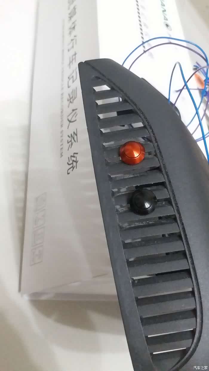

最终完成图,图上左侧红黑两颗按钮分别是SOS和云服务呼叫按钮,完美保留了原厂的功能。

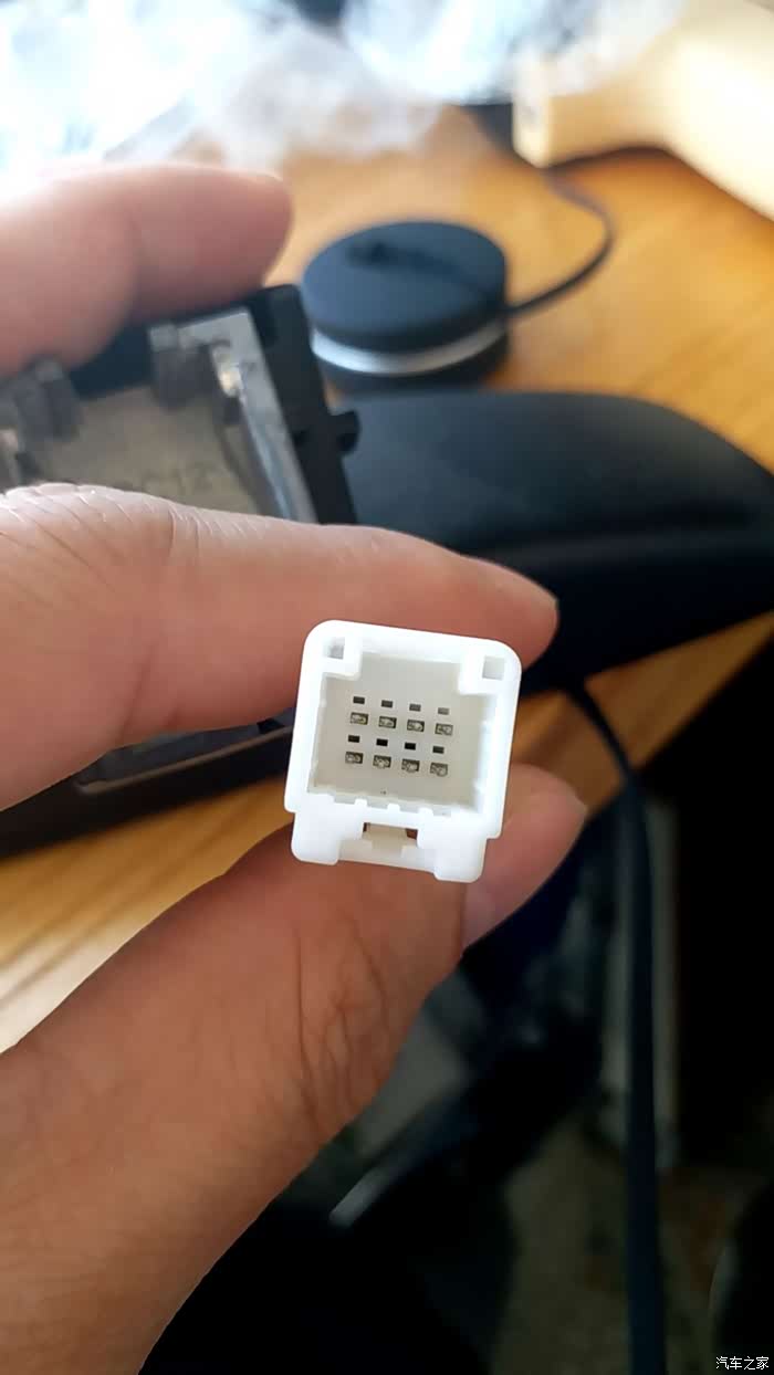

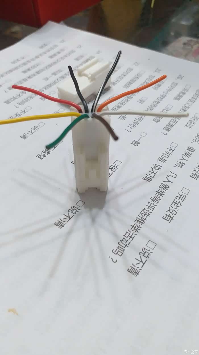

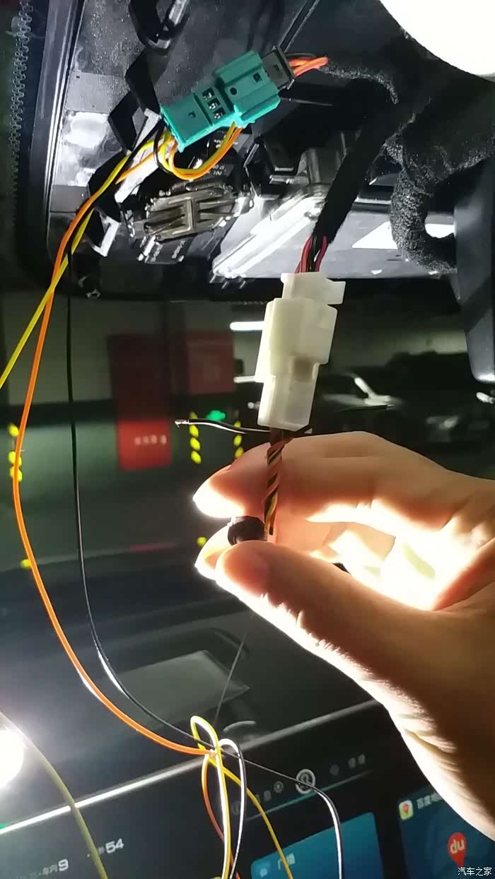

这个是原厂后视镜取下来的插头,我就是利用原厂的线序来进行接线,保证无损接插安装。对原厂绝无任何不良影响。

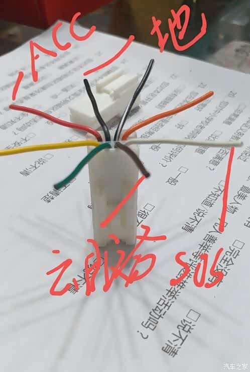

这是原厂的头子的线,我这边主要用到其中的四根,第一是红色的线,这根是ACC线,最终要连接流媒体后视镜的acc线,实现比如停车监控等功能。
第二是图上的黑色,这根是电路的负极线,当负极与白色线接通,就相当于安下了sos按键。
第三就是图上的白线,功能上面已经介绍了,是sos信号线。
第四是图上白线旁边褐色的线,他是云call的信号线。当与黑色的地线接通,就相当于安下了云call键。

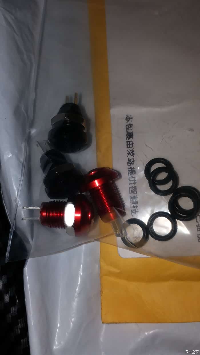

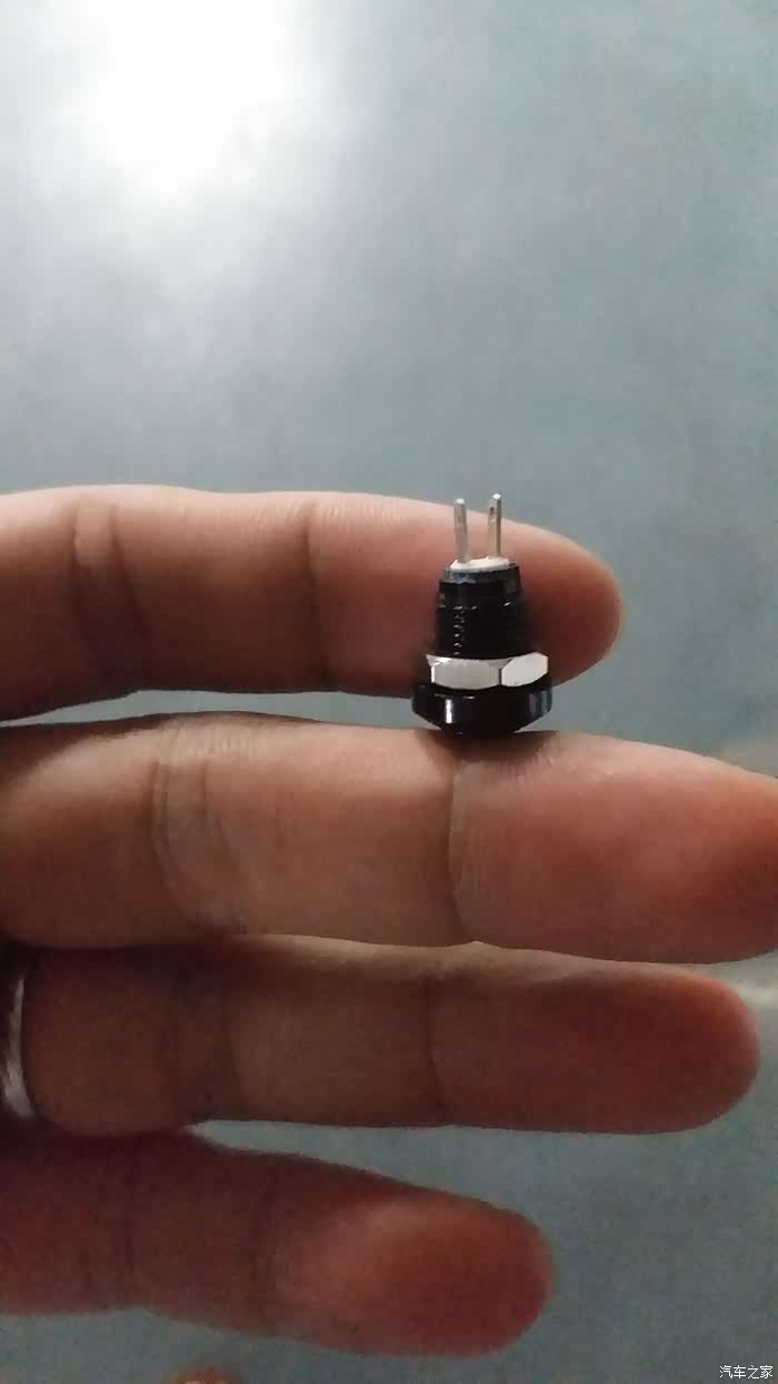

淘宝上买了两颗8毫米的金属按钮,这样把原车的sos和云call引出来,就能完美还原原车所带的功能了。

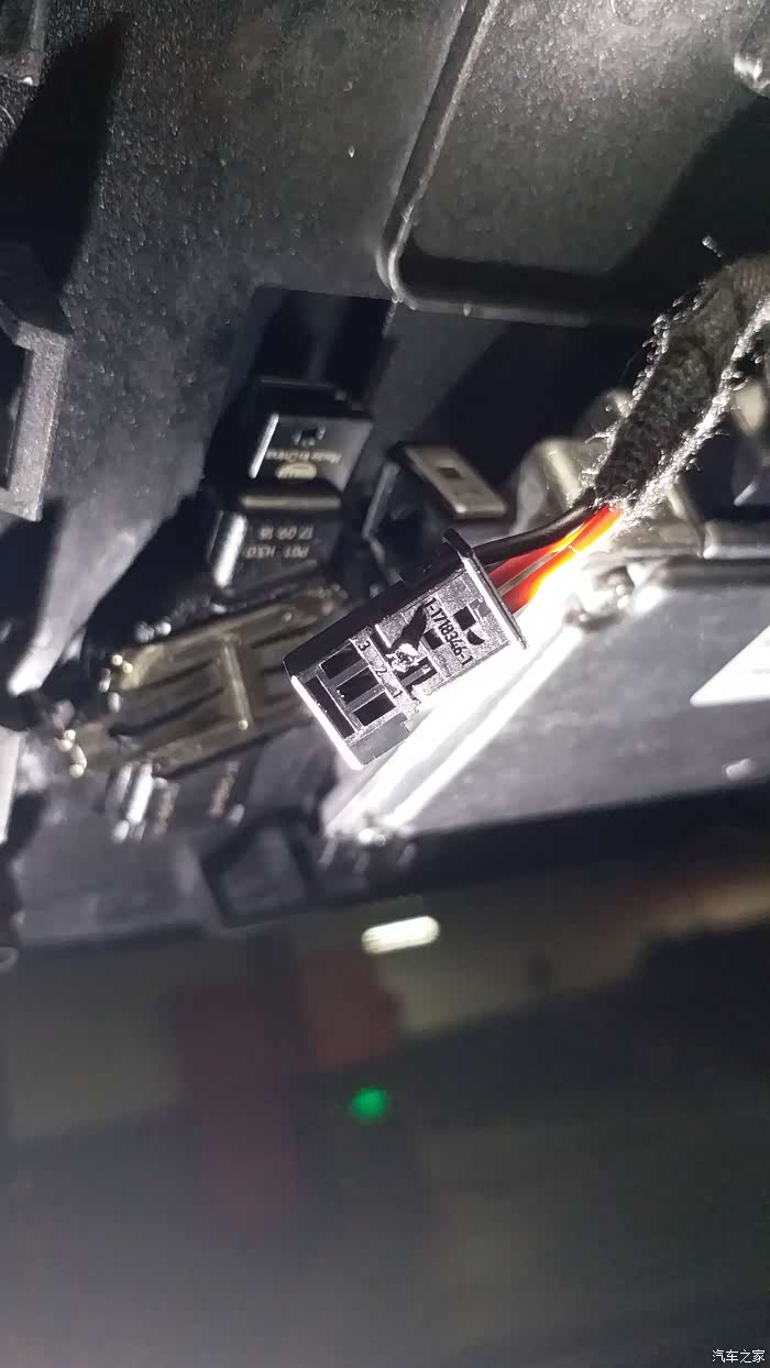

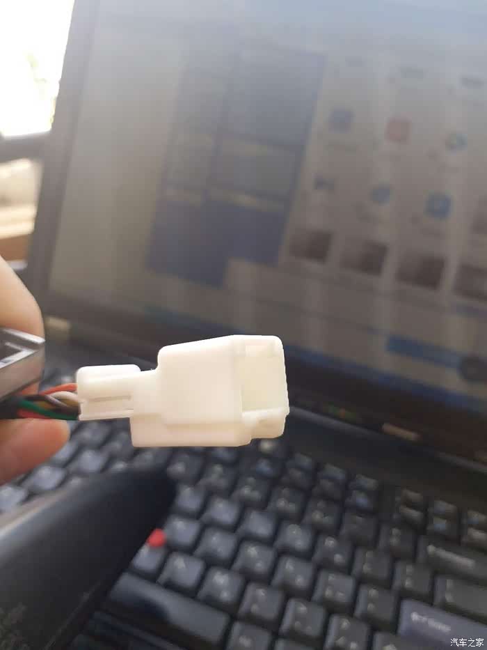

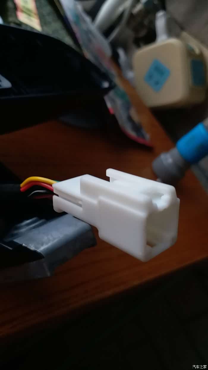

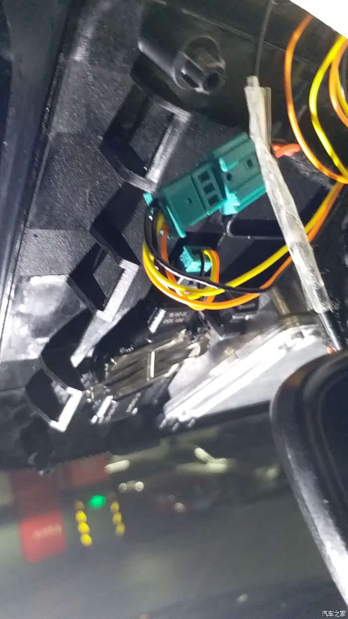

不管大家购买任何品牌的流媒体后视镜,都会涉及取电问题,流媒体后视镜需要三根线,第一长电,第二ACC电,第三搭铁(负极)。这里我把原车取电的地方告诉大家。原车后视镜后面的控制盒里面,有个雨刷感应的插头,就是上图这个黑色的。把他拔下来,其中最右侧的黄橙颜色的线就是车子的长电线。最左边的黑色的就是搭铁。再加上上面白色头子的红色ACC,你就能找到所有需要的线头了。

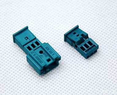

当然,各位可以选择撸破线皮,直接把线并上去取电。但是,作为无损党,那是不能够的。淘宝可以找到雨刷感应这里的公母头子,这样就能够利用接插件实现完全无损的引线了。就是说,原厂的母头插接公头,公头出线一分二,其中一组再做好到一个母头插回原车。另外一组就是无损引出的线了。如上图绿色的接头,就是无损分线接头。
这个就是取电需要的头子,淘宝找一样的就行,关键词是宝马氛围灯取电。
这个头子叫22011-8p,淘宝上能找到。
头子买好了,千万别忘了买接插件里面的插针,也叫端子。22011pt端子。宝马取电那个也一样,别忘了端子。
这就是所谓的原厂流媒体取电线,白色是从原后视镜插头取了acc和地线,黑色从雨刷感应取了长电。地线从后视镜和雨刷感应都能取到,我为了连接按钮方便,按钮从后视镜取了地线,流媒体从雨刷感应取了地线。总之黑色的是地线,各位可以根据需要自己取。

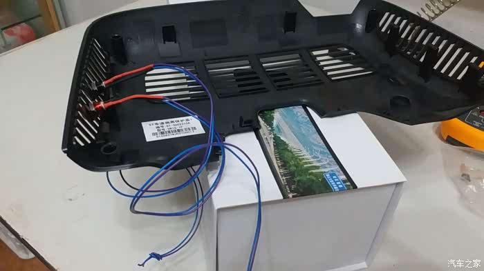

把小按钮的一端接黑色的地线,另外一端接白色,就实现了sos功能
把小按钮的一端接黑色的地线,另外一端接褐色,就实现了云call功能

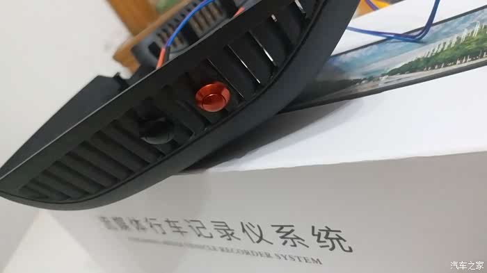

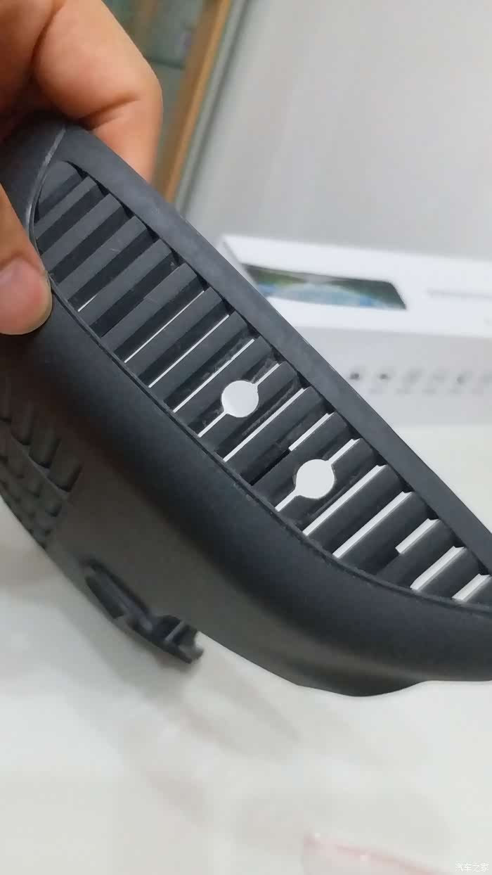

这里,需要确定好安装按钮的地方,并开孔。可以用个小锉刀,慢慢锉。慢工出细活,只要有耐心都能开好。
当然有开孔工具就更好了。
当然有开孔工具就更好了。
按键连线过程中
金属质感
通电测试,按钮功能完美

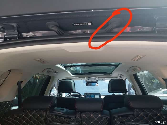

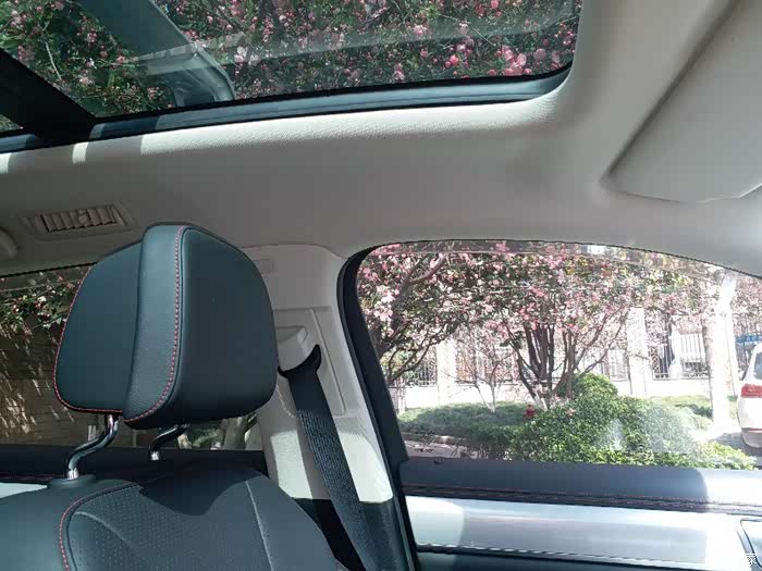

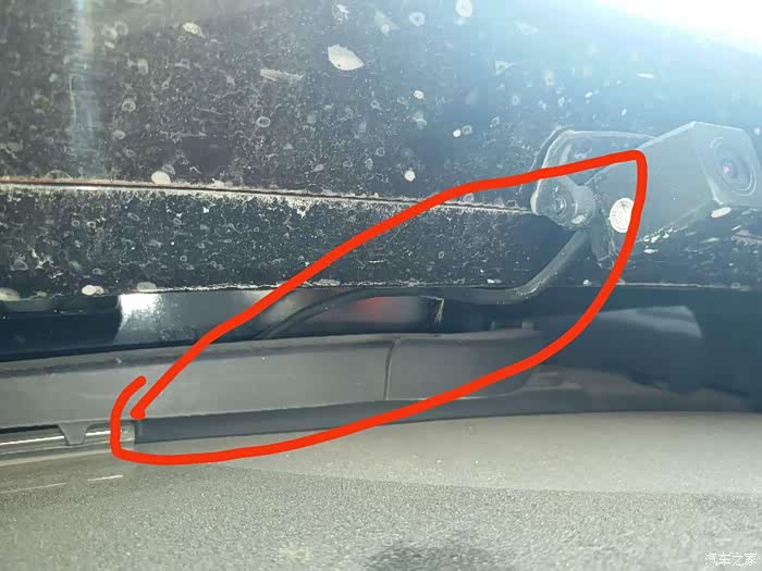

车内的走线是沿着红线的位置,车内把线沿着内饰板的缝隙走到车尾。

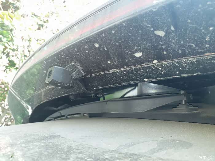

线最后一段是通过这个管子走到车外的。车外要拆尾箱窗子最外面的塑料饰板,但是光顾着和朋友聊天了,忘了拍照。
最终外侧只有这里能看到一点线。
车尾安装到高位刹车灯下面,雨刷附近,只有里面能看到一点线,正后方,看不到的。有空洗好车,我补一张正后方的图。

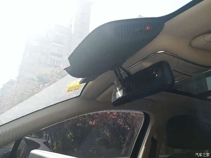

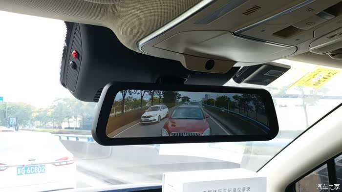

车内总装效果,完全无线,整合度很高。
看不到线
一眼看过去,没有线。
从车尾看过去,完全感觉不到是后装的。
再来看下最终总装的效果。流媒体后视镜,大视角显示后面车辆,再也不怕遮挡了。同样在后视镜头污损的情况下,它还依然是光学后视镜,双保险,安全无虞。两颗质感很棒的金属按钮,完美还原云call和sos。最重要的原厂都没有的解决方案,各位可还满意?满意的话请点赞!
