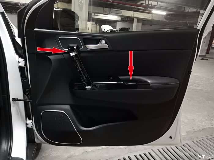

第一步,按照箭头所指,拆。

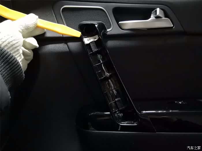

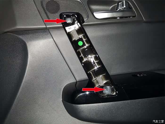

是这里翘开,才能看到2个螺丝位置。
2个螺丝
第三个螺丝。

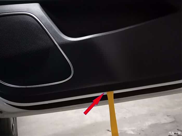

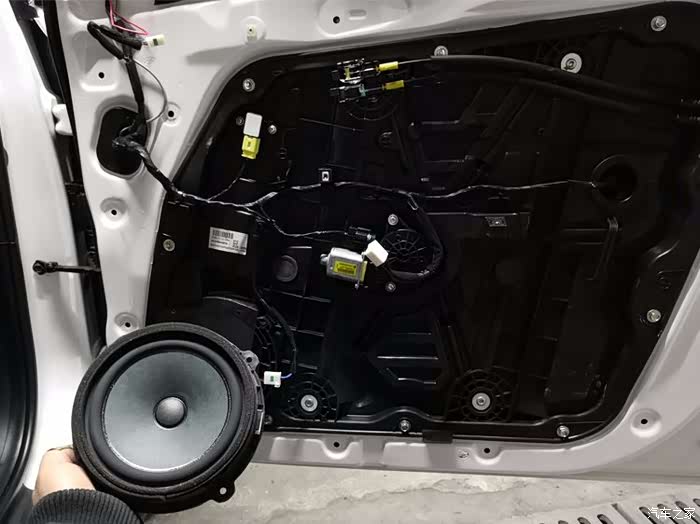

门板的3个螺丝拆掉后,从这个门下位置,翘开。一圈边沿,慢慢往自己这方向拉开。可以看到里面的线和门锁拉线。按卡子拔下。
先拆喇叭,四个螺丝,拔掉线。自己更换喇叭,好像需要支架和防水罩。

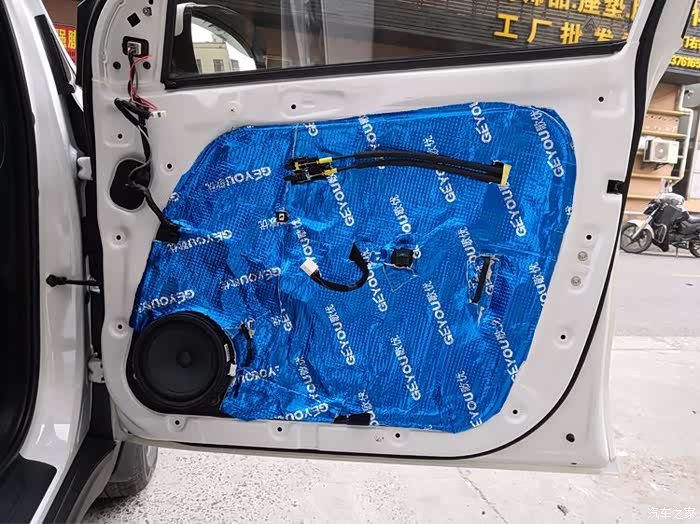

黑色塑料板,一圈边沿是六角螺丝固定的。拆掉,我发现我还是拔不下整个板子。只好从下端,把止震板裁成条,贴到里面去,贴里面的铁皮上。然后,在装回黑色塑料板,再贴一整面。然后,盖回面板。
