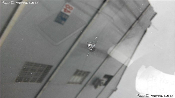

       因为购买的是二手车,提车时就发现车子前风挡上有一处小伤疤,专业点叫星状裂痕,前车主说是某次前方大货车石子飞落所致,如图
     其实此次修复已经过了最佳的修复期,本来刚撞击产生的时候就应该立刻清洁,并用透明胶带贴上防止灰尘,雨水渗入等,但自己开回家来一直未理会,非常后悔。也是看了其他车友的贴子,决定买来修复工具试一试效果。

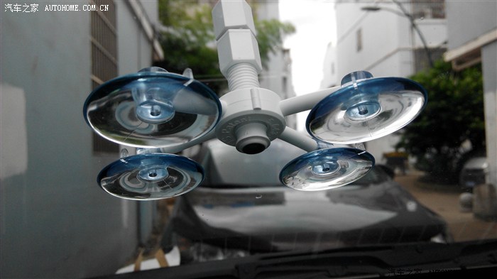

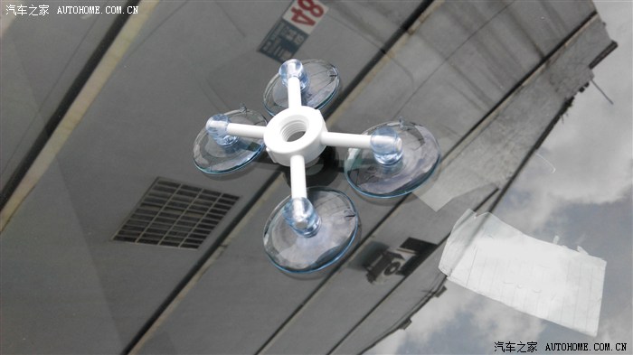

     第一步,车停在阴凉处,清洁玻璃后先用固定架把中心点对准撞击部分,四只吸盘固定牢。
      第二步,把压力筒旋入,让修复药筒压实伤疤,不用硬死,食指和拇指拧到阻力就可,滴入五六滴修复液,根据伤疤大小来决定修复液的多少,再把压力筒旋入,把药水注入裂痕中,不要拧死,保留个二三毫米
       第三步,从车内观察修复液渗入裂痕的情况,此时应该能清楚的看到,修复药水已经被压进了裂纹的间隙中,如果发现有未渗入的情况应重复第一二步,

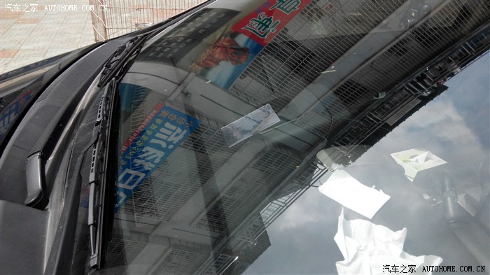

      第四步,修复药水完全渗入到裂痕后,分别旋出压力筒和药筒和吸盘,在伤口处直接滴上一到二滴修复药水,注意另外一只手应当拿着块面巾纸什么的注意吸收滴滑下来的修复液,
       第五步,用保护膜轻轻压盖住伤口,轻轻加伤口处的气泡挤出去,有油的颜色没关系,此时应轻轻将车移动到阳光能直射的地方,加速烘干,此时千万别误触到雨刮器哦,建议用EV模式移车
此时效果已经可以隐约可见了。
        第六,暴晒20到30分钟——-
    第七步,轻轻揭掉保护膜,用小刀片刮掉凝固的修复液,再清洁下,怎么样,还能找到原来的“伤口”吗?
