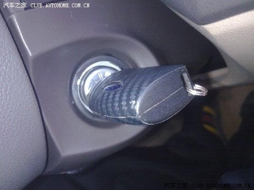

①用你的右手,一定要用右手,即使你是左撇子,也要用右手,当然了,非要用左手我也不拦着。插入钥匙,保证处于0位置。

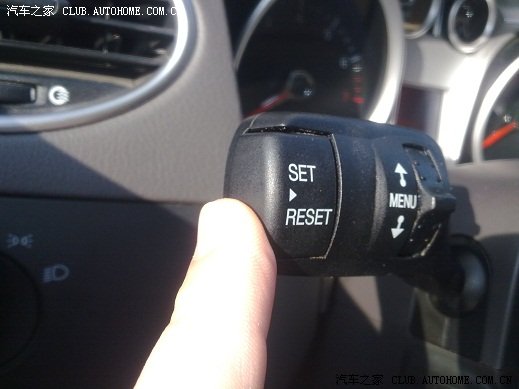

②用你的左手(知道为啥刚才要用右手插入钥匙了吧),按住灯光控制手柄的“set /reset”键,切记,一定要按住不放

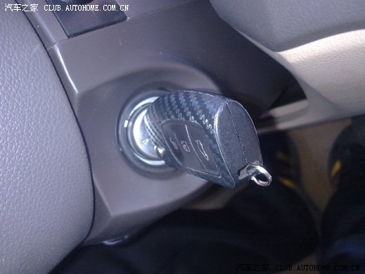

③再次用到你的右手,将车钥匙拧到II的位置。此时,左手保持按住,不能松开,直到出现第④图中的画面

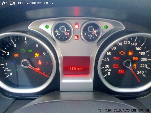

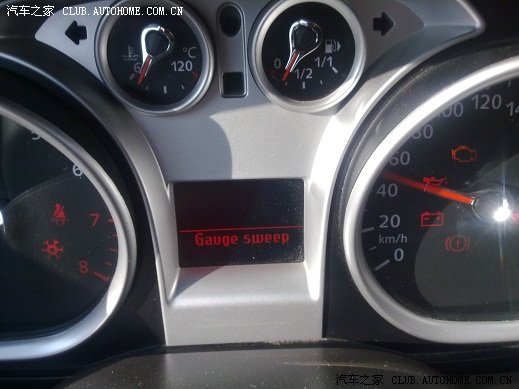

④当仪表盘中的小屏幕出现如下界面时,就可以松开你的左手了,恭喜你已经成功了一半,离看到你的平均油耗不远了

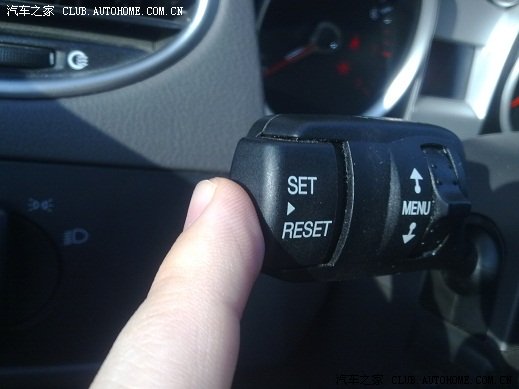

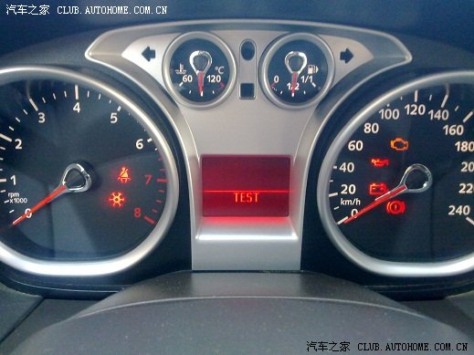

⑤连续按“set /reset”键,是一下一下的按,这次不是按住了
⑥期间会出现各种各样的参数
⑦会出现各种灯全亮,各种仪表乱指的情况,不要惊慌,不要失措,这都是正常现象,继续按吧

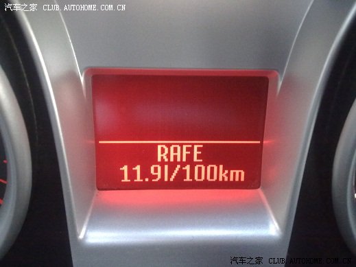

⑧直到出现下图,当!当!当!当!就是你的平均油耗啦。 这里显示的是11.9L/100KM ,我的AT很费油啊
到此,平均油耗就调完了
