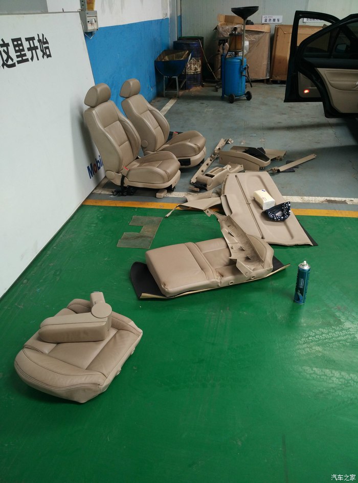

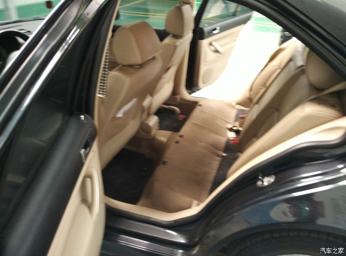

这张没拍好,一转眼功夫后座已经拆下。

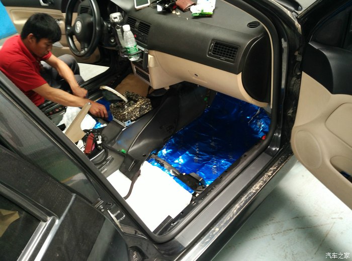

全程洪涛一人施工,我在旁边干点小活。

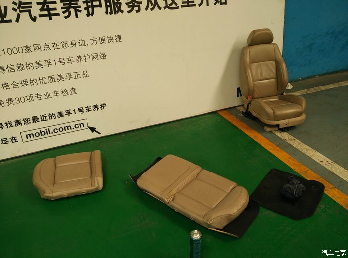

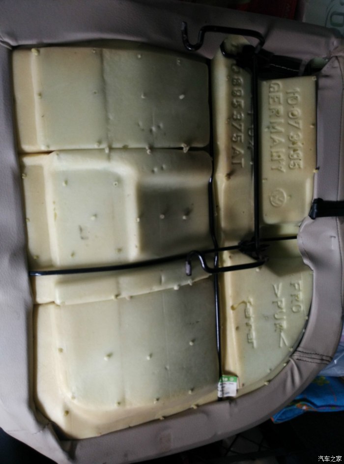

拆下的后座的德产的
没几分钟主驾驶座位也卸下了。
正好趁着这次机会把平时清洗不到的地方洗一下。

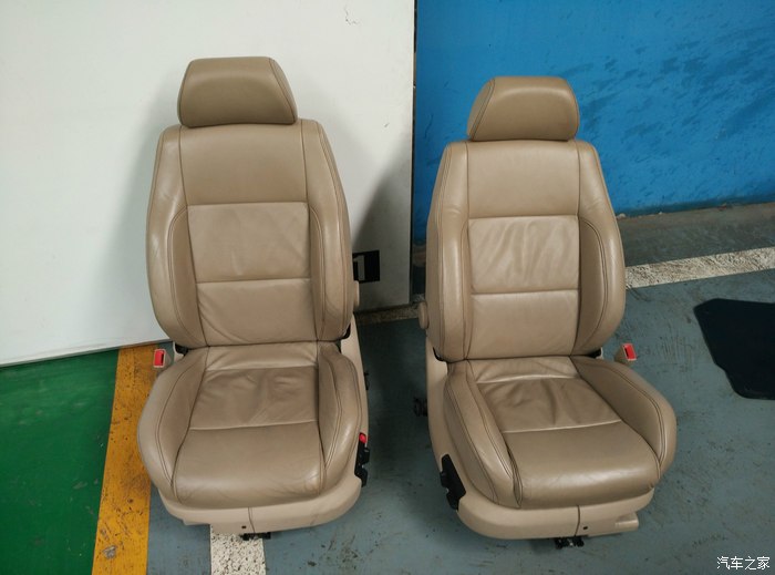

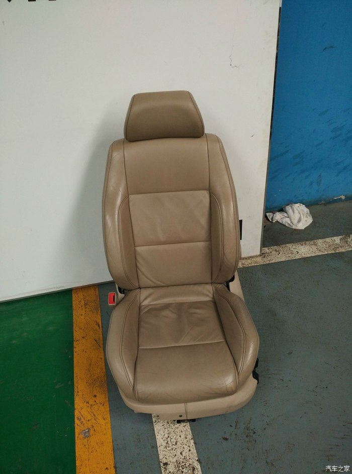

主驾驶座椅在车上看起来也不怎么脏,为什么照片上看着这么脏?

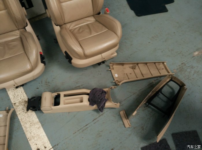

前排已经拆下,成色看起来还不错吧!

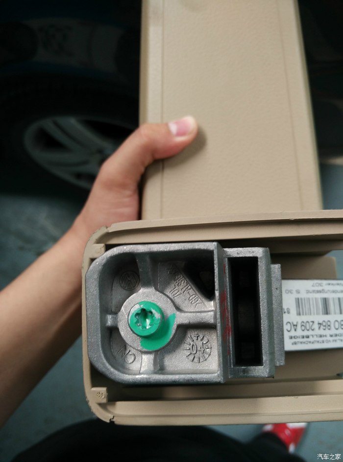

扶手箱,支架是国产的
顺便清理一下

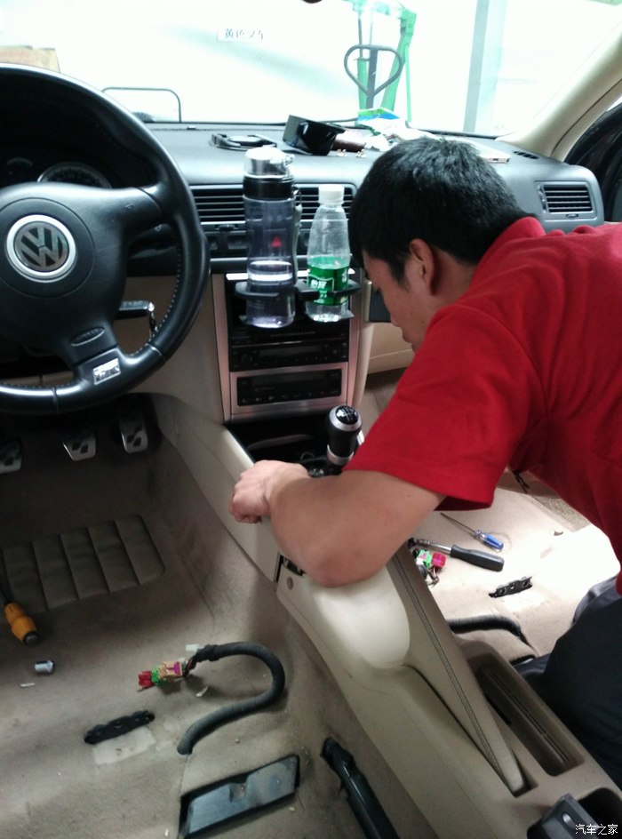

这个就是帮我干活的好哥们,技术没得说,虽然年龄不大,但是修车10几年了,麻利的很,全程他一个人施工

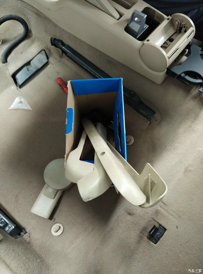

专门找了个箱子放杂物

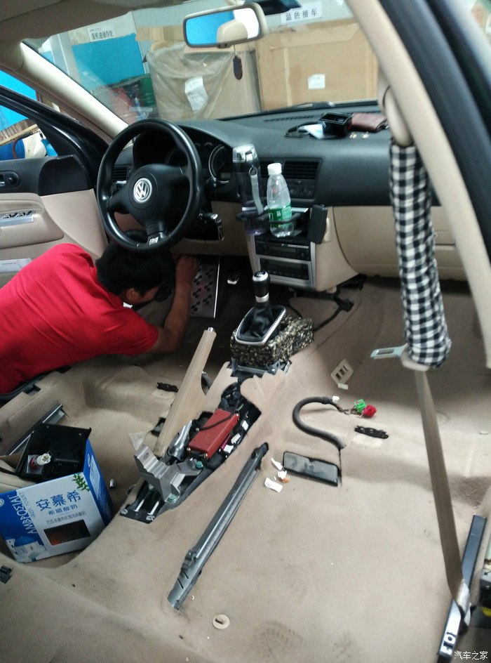

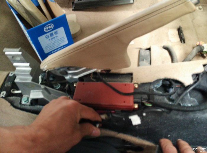

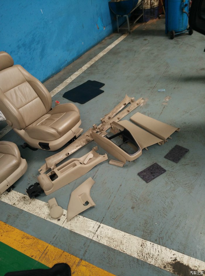

拆通道
红色那个是蓝牙电话模块

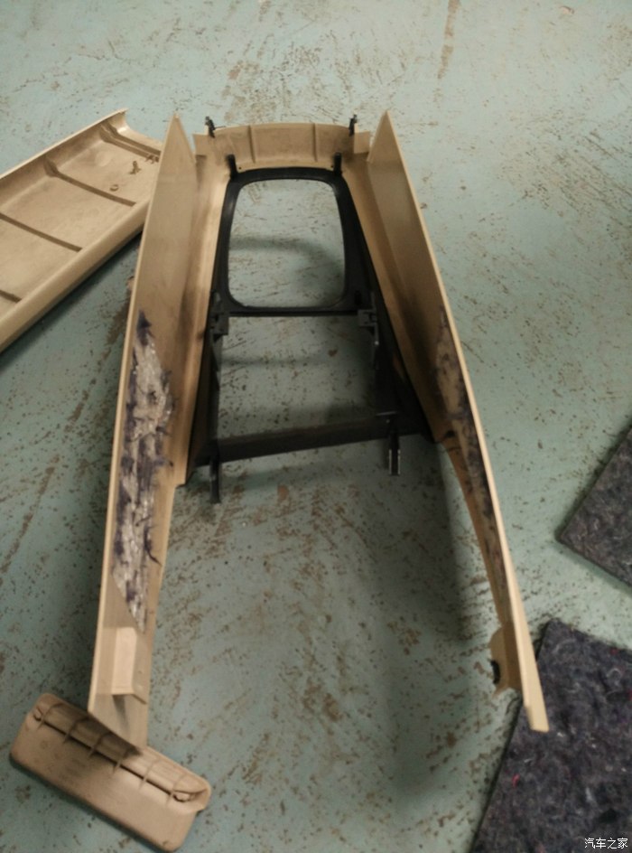

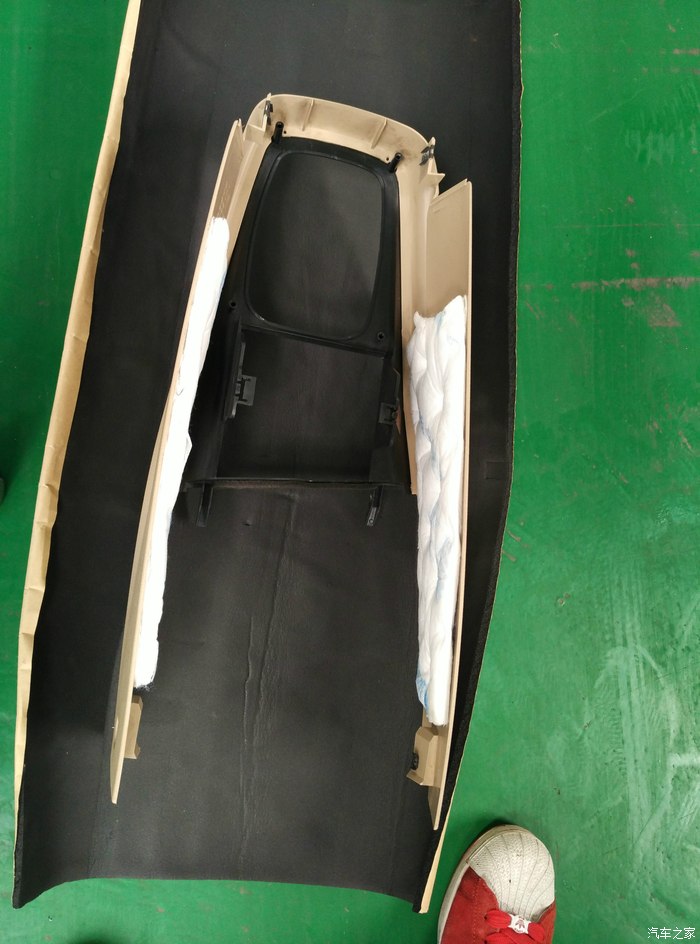

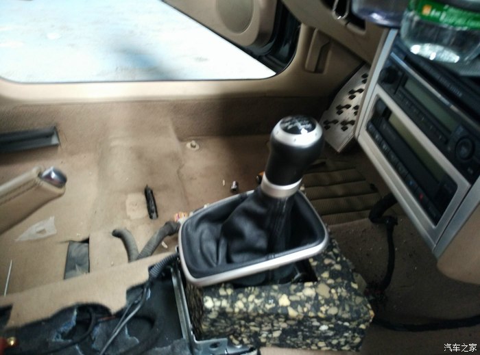

中央通道拆下了,档把下面看起来像切糕一样。

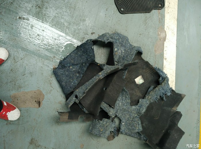

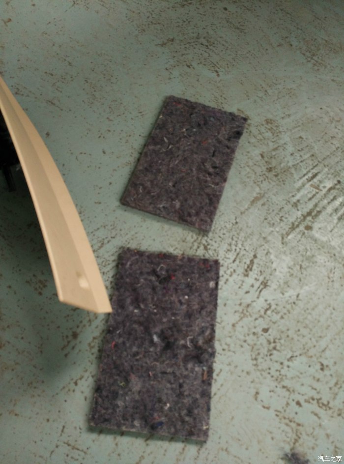

中央通道里面的两块黑心棉
直接揭掉
等会儿清理干净

零件一地

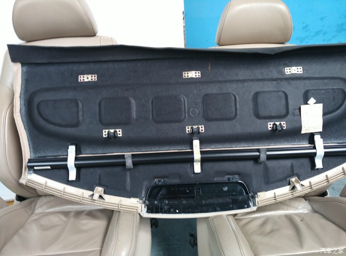

后面的置物架也拆下了

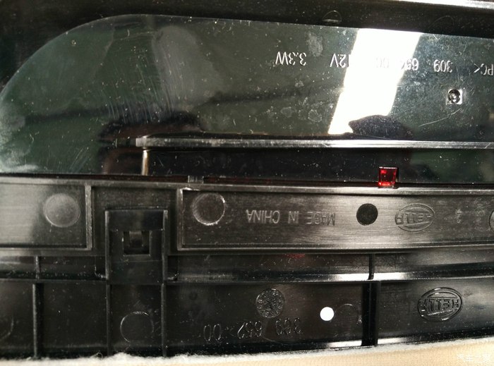

高位刹车灯是国产海拉的

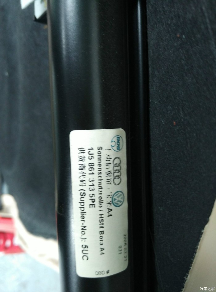

手动后遮阳帘
原来这个东西叫衣帽架

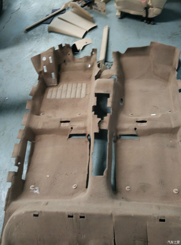

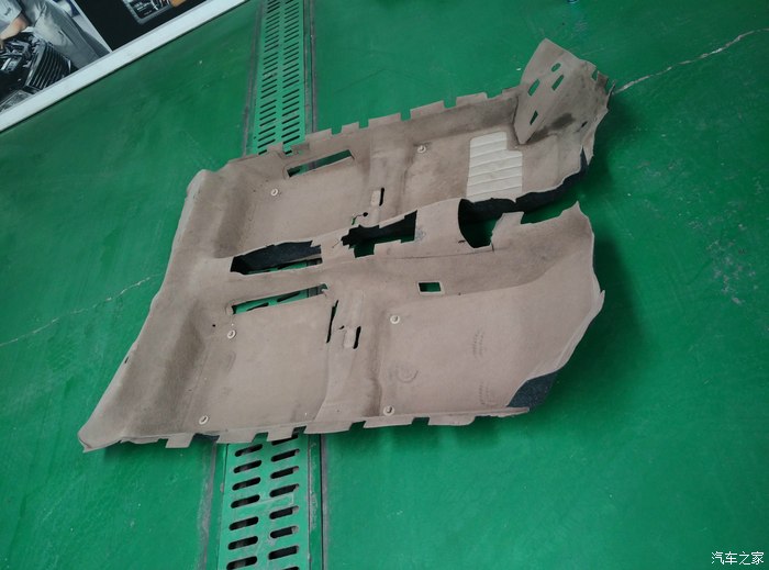

来张全貌看看,地毯还不太脏

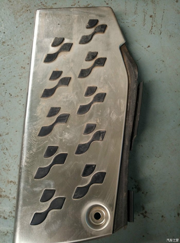

拆下的休息踏板是德产的

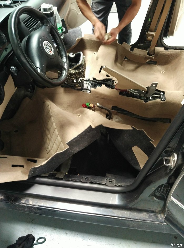

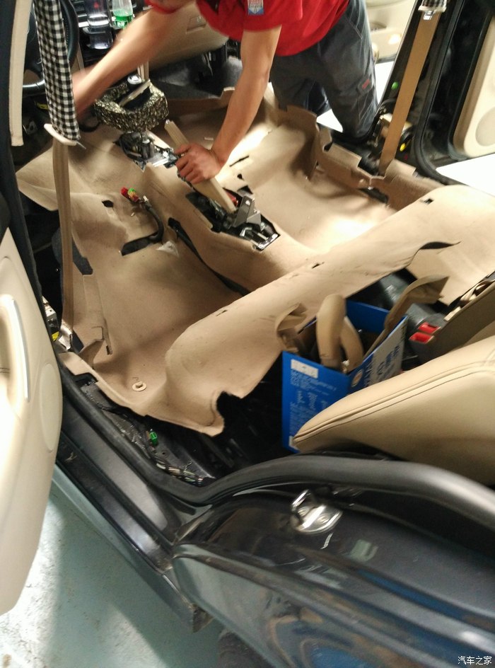

地毯快搞下来了
下来了

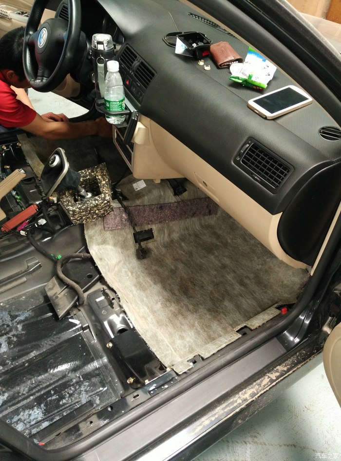

主驾驶那边常年踩,好脏。

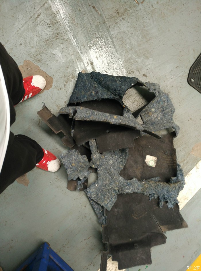

后座下面的黑心棉,左后座位那里前天下雨落进去雨了,幸好发现及时,要不然肯定发霉。
本人有鼻炎,对味道不敏感。
反正是不好闻
用脚一踩还出水呢!

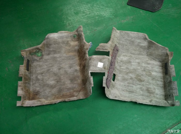

前排黑心棉
前排黑心棉全貌,非常厚,而且里面有油,能闻到油性气味,指甲掐一下还能出油。大家知道咋回事不?

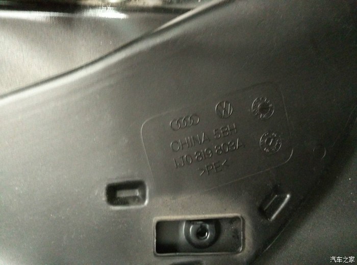

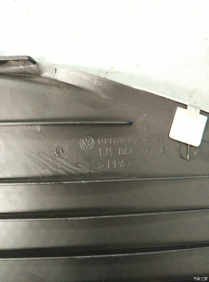

国产的风道

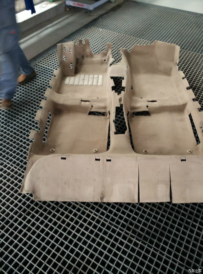

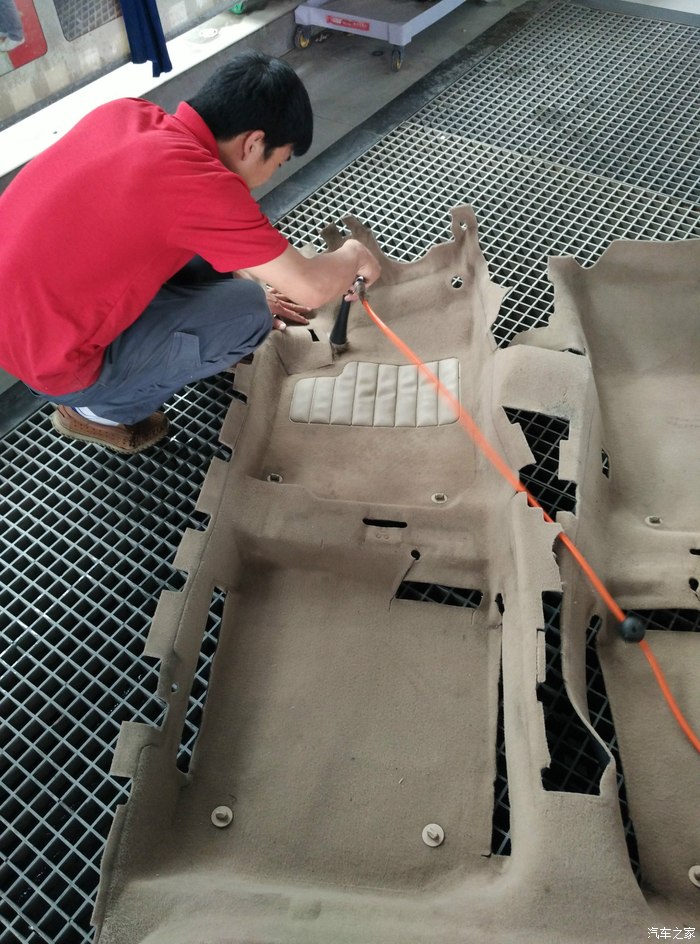

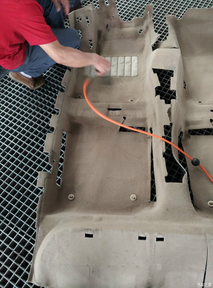

开始清洗地毯
气动刷子
工欲善其事,必先利其器啊!
还是洪涛一个人干的。
清洗完以后拿出去晒了。

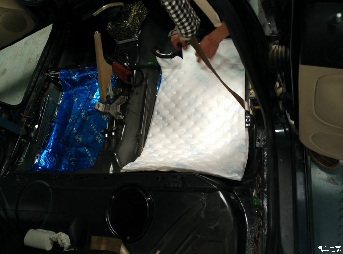

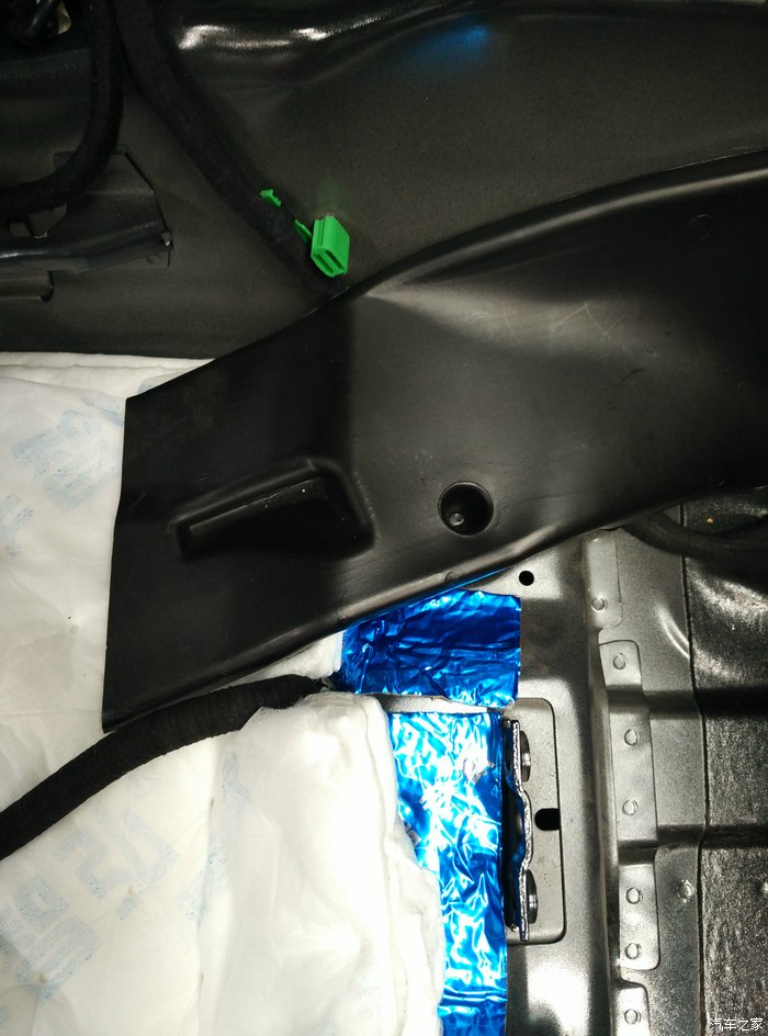

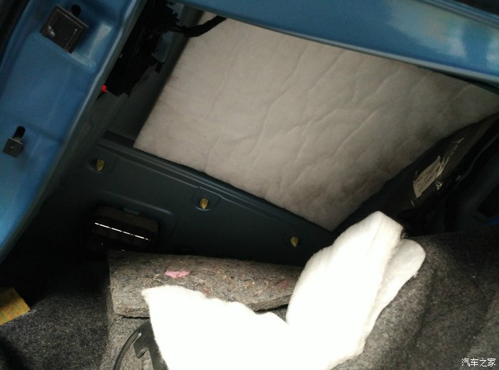

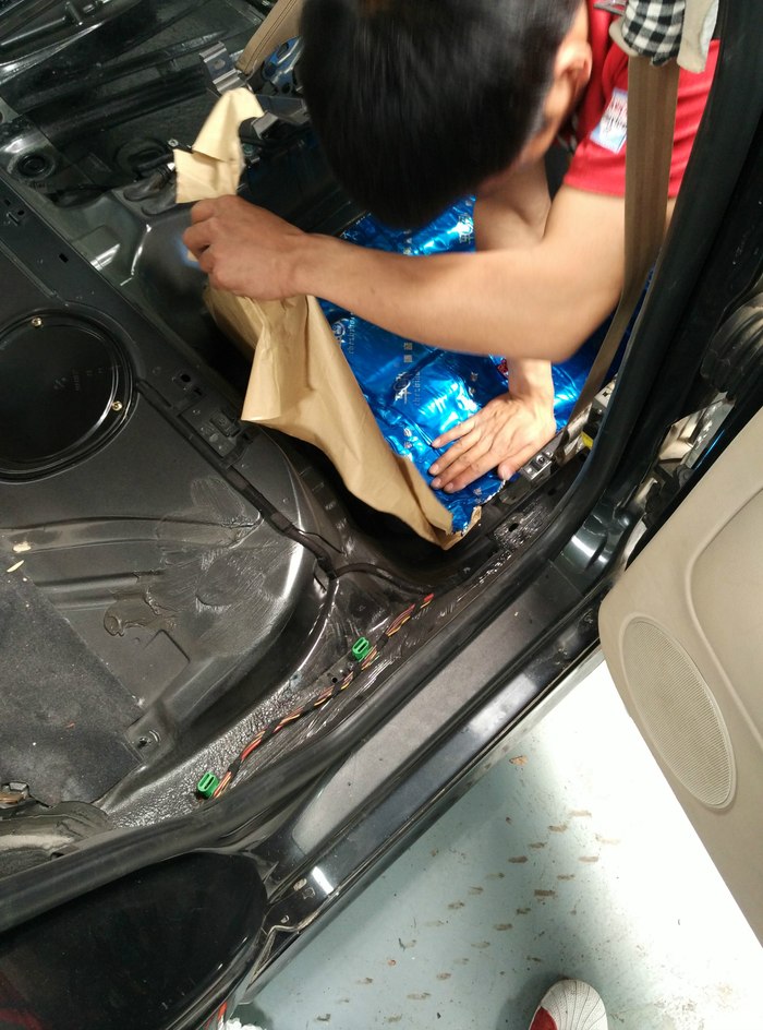

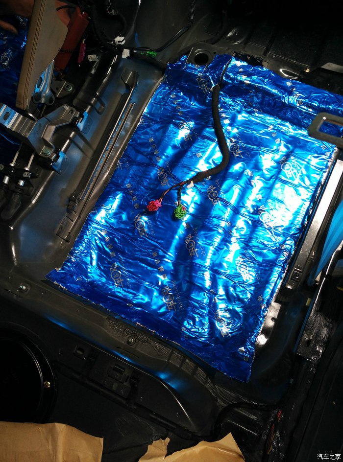

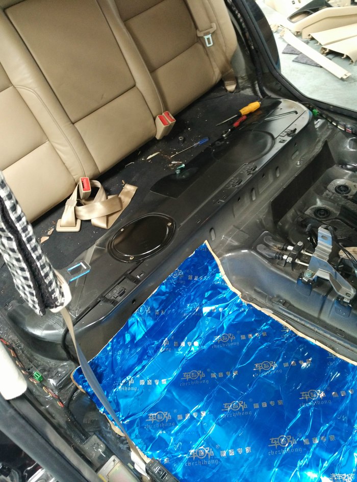

上止震板了,先比比位置
开始贴
右后座位置贴好了
一会儿工夫两个座位都弄好了,开始铺白棉。

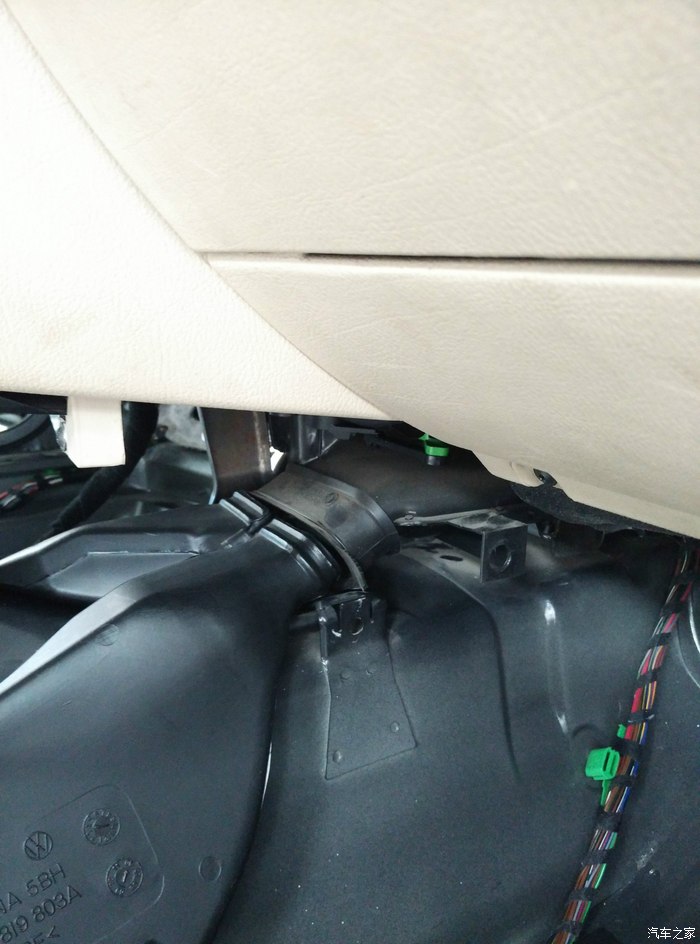

这个是后排通风道,注意固定风道那个洞口别贴,要不然风道固定不住。
足以证明R有后排出风口了
只不过在脚下

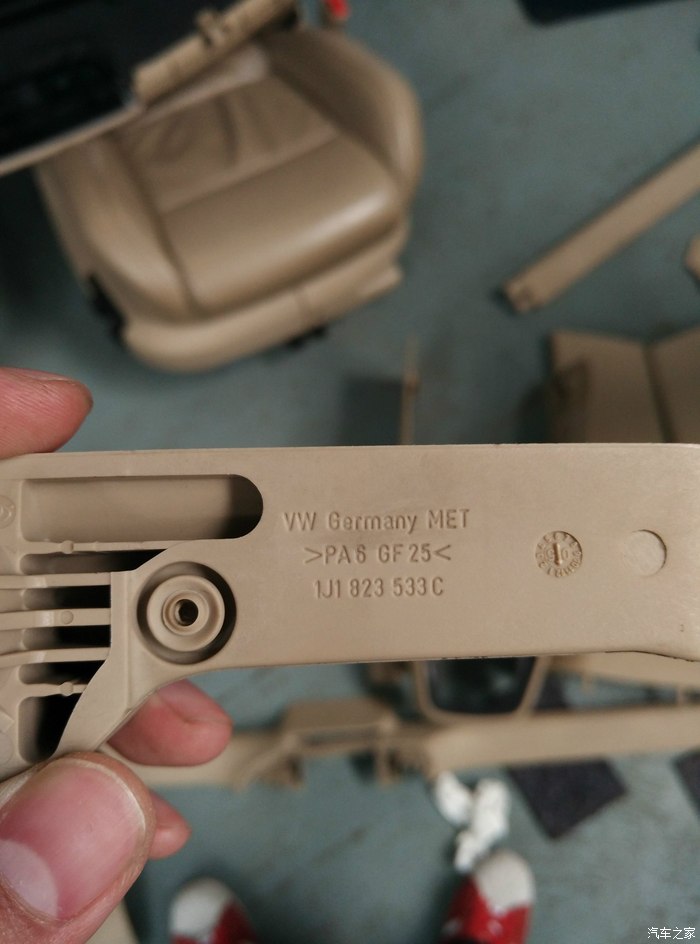

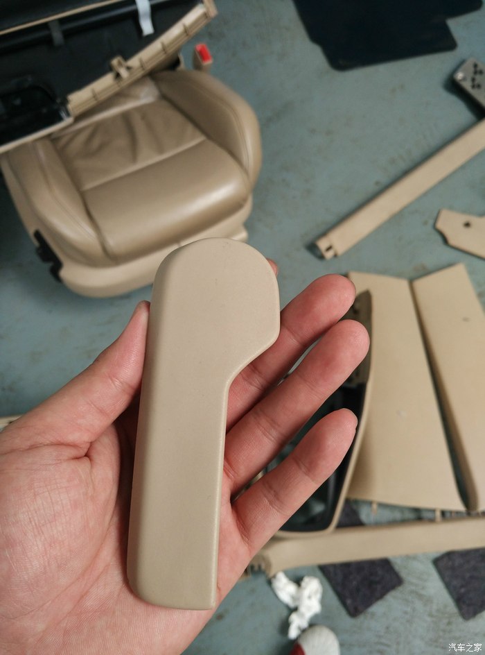

我没事的时候就拍拍拆下来的小零件,这个开机盖的拉手的德产的。

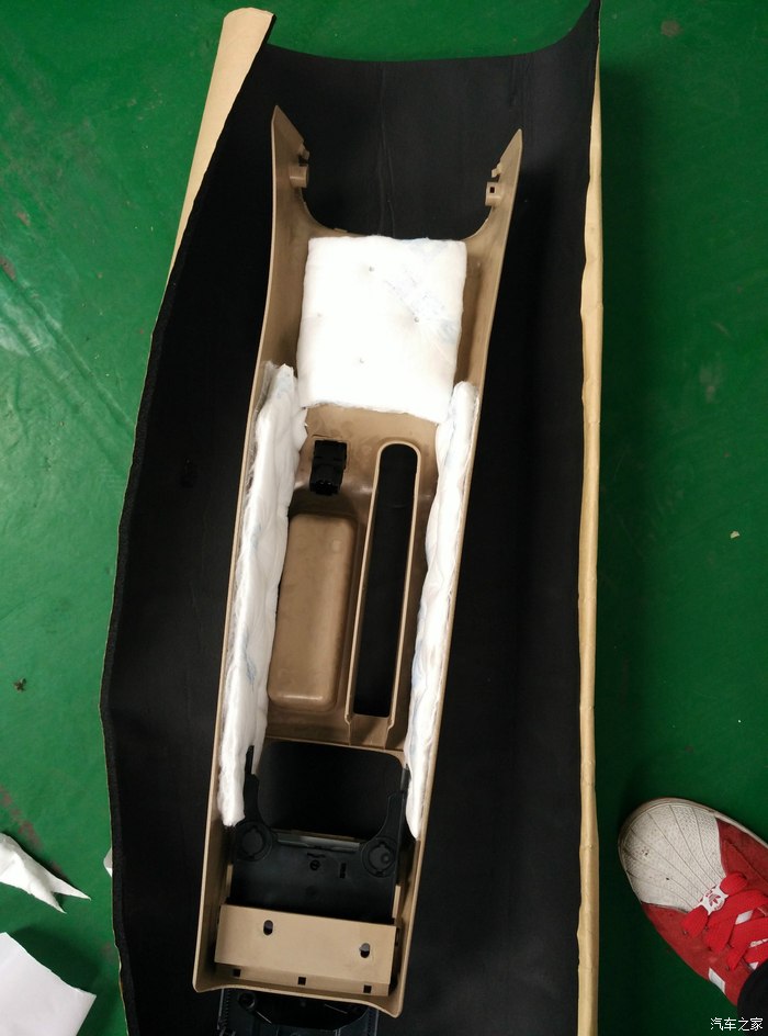

自己给中央通道做隔音,贴隔音棉

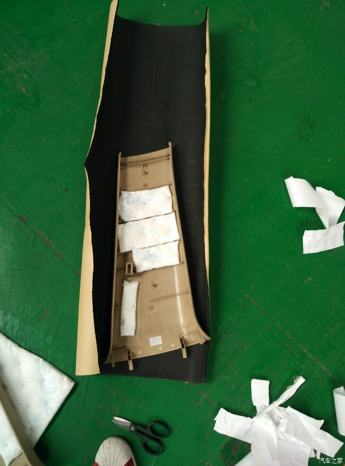

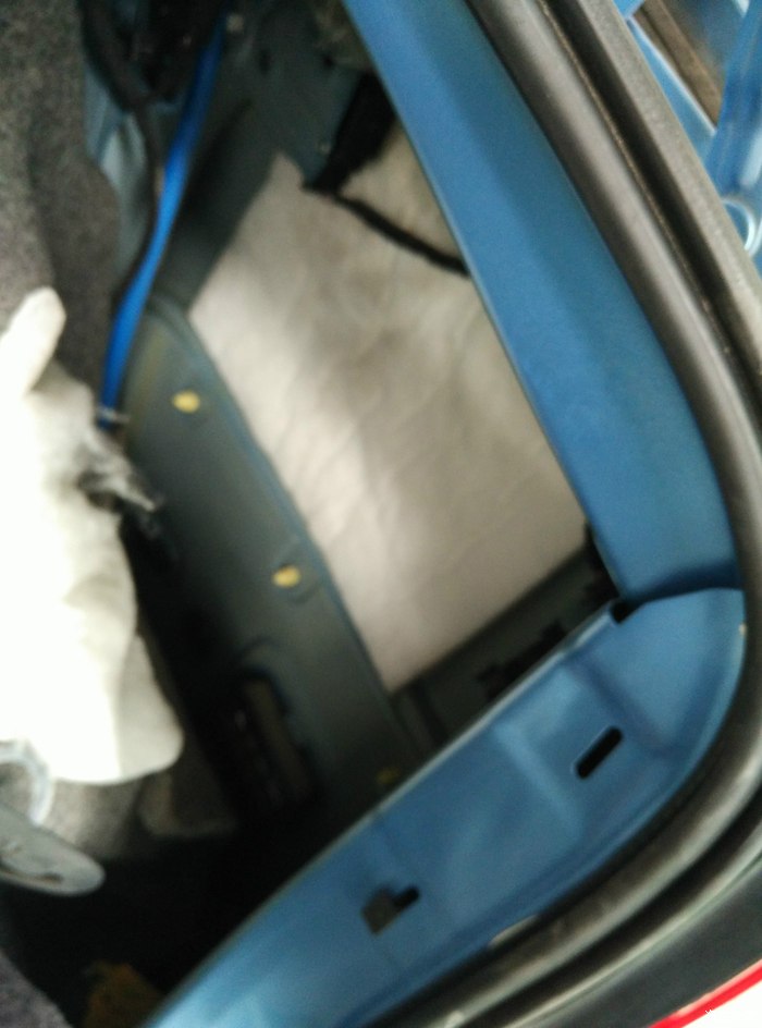

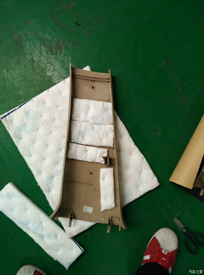

B柱饰板隔音
下面那个口没贴是要留给安全带的
