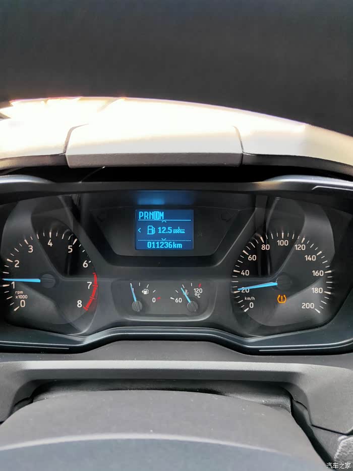

出发前做了保养,先说大家关心的油耗,从深圳出发经湖南 湖北 西安 银川 G7京新高速 哈密 阿勒泰 白哈巴 克拉马伊 塞里木湖 独库 库尔勒 若羌 芒崖 乌兰 若尔盖 九寨沟 重庆 湖北 湖南 深圳,总里程12656公里加油1209.6升。平均油耗9.557升。基本上高速110左右,国道上70-80左右。得出结论全顺汽油自动挡车型绝对不是耗油的车型,可以说是省油车型了,高速超过120油耗会到13以上因为这么大的车风阻太大,国道70-80差不多只要8升左右是最省油的,这次旅行国道较多所以综合油耗就比较低。

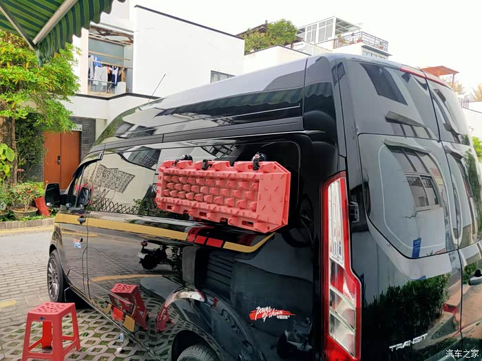

出发前准备了脱困板和猴爬杆,后来高速上这样挂不稳所以还是放车内了

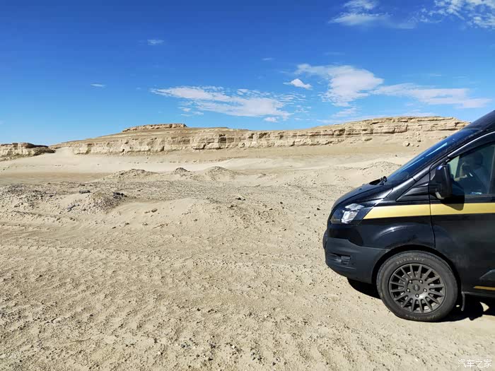

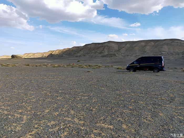

这些有车辙的硬路面通过性绝对没问题的

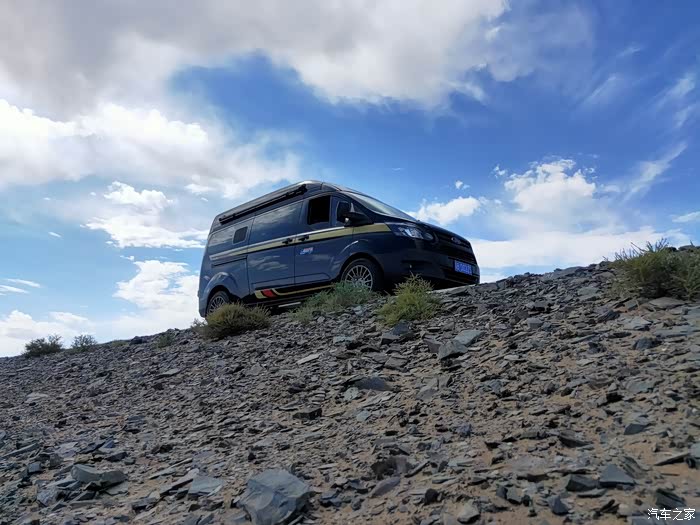

这样看起来有点帅
气压前2.8后3.2非铺装路面还是有点颠但基本上可以接受,勉强接受而已

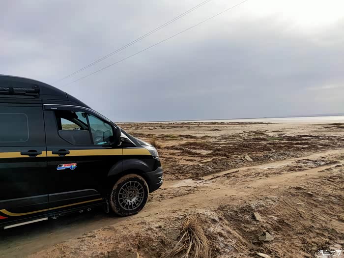

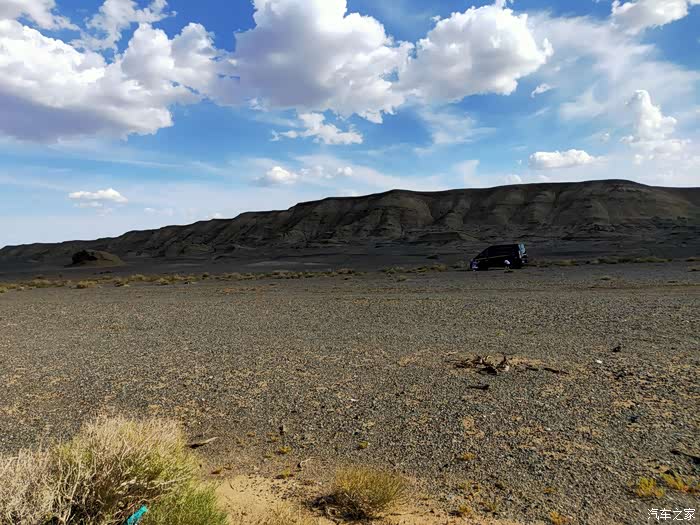

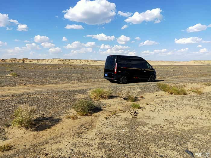

隔壁滩上跑不是爬陡坡哪怕坑大一点只要慢慢通过也是没有问题的

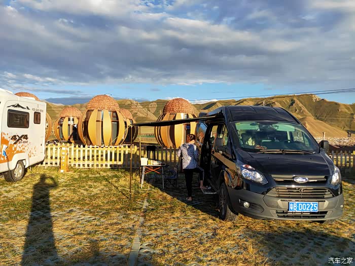

进汽车营地就非常舒服了

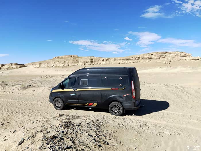

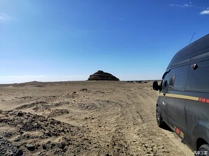

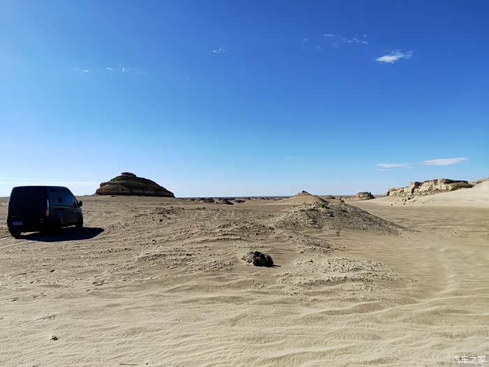

这种雅丹地貌的场景也跑了不少,还是那句话,慢一点过不要像四驱硬派越野那样肆无忌惮,实在陷车猴爬杆加脱困板就可以轻松解决

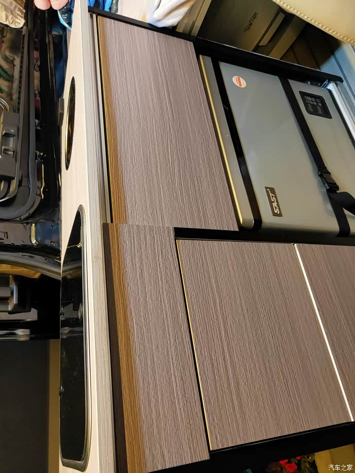

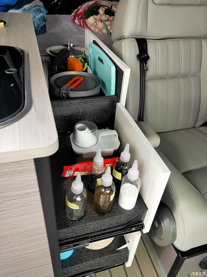

油盐酱醋,锅碗瓢盆都是一个萝卜一个坑的固定放,包括冰箱,这样车子开起来不会有噪音

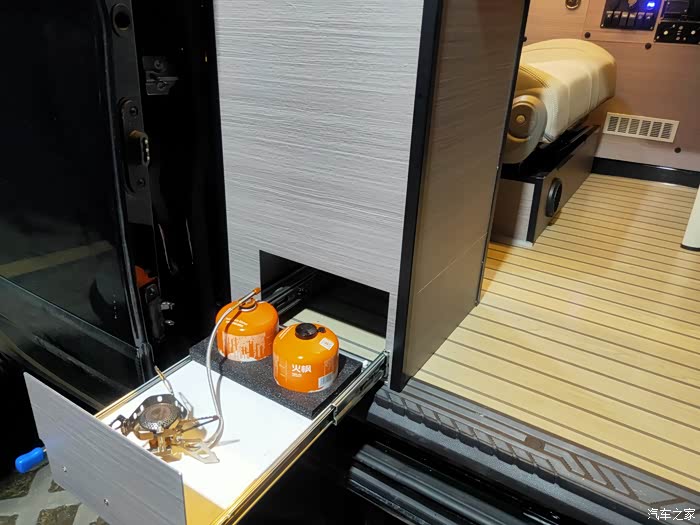

这个抽拉灶台很实用很实用,随时煮点吃的很方便

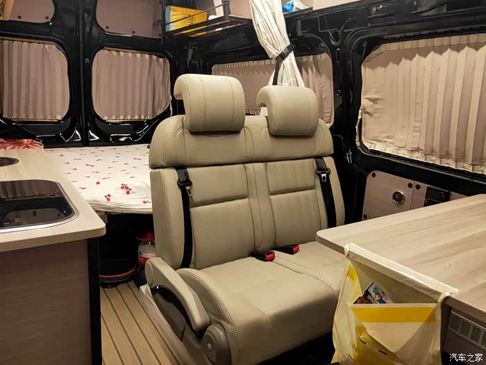

这是行车模式

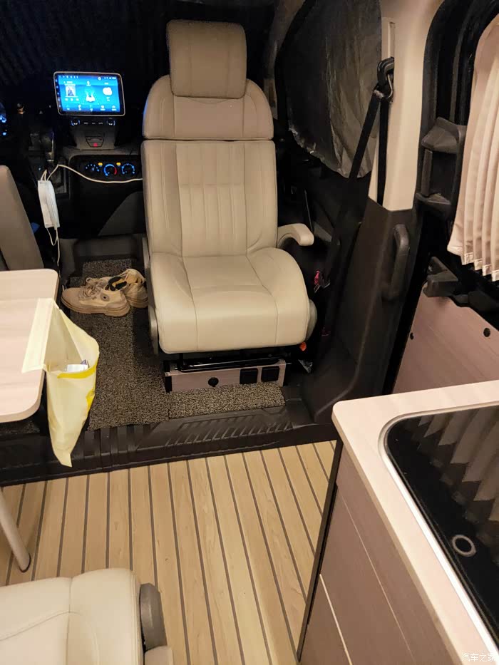

洗澡模式,座椅往前推

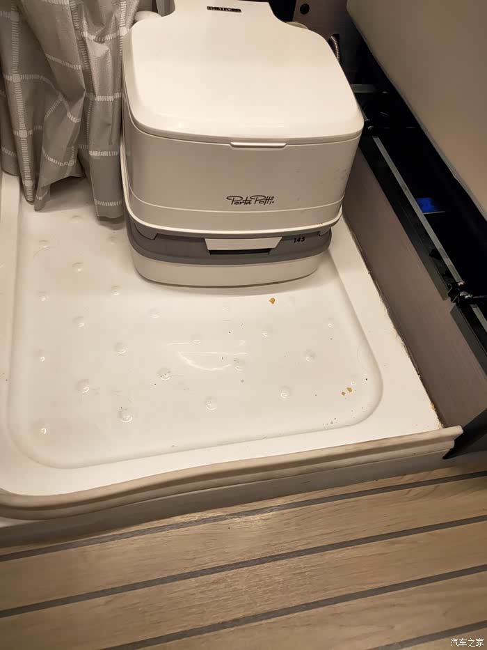

座椅后面是这样的,有一个淋浴底,座椅座人的时候就往后面推刚好可以利用这个空间

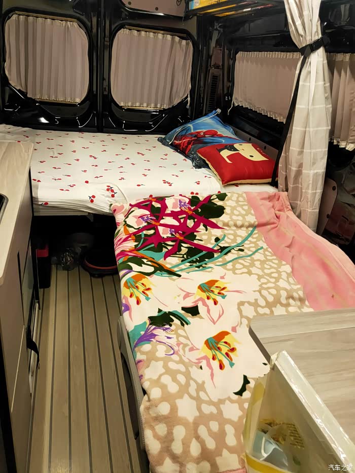

这是一家三口睡觉模式
副驾旋转过来,内部空间大很多。

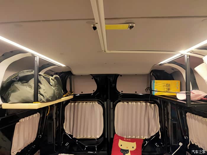

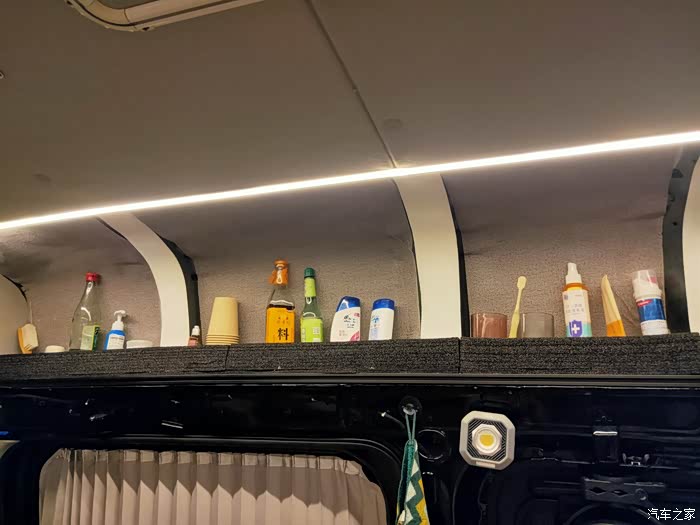

顶棚切掉后这个台上放所有随时要用的生活用品,也是一个萝卜一个坑不会互相碰撞
床两边做了一个铝架子可以放很多衣物,在车内可以随时拿取,实际用起来非常实用
