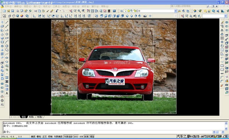

在计算最高速度最重要的就是计算出阻力与速度的方程。已知的数据是风阻系数为Cw=0.29,在时速200以上风阻占总阻力的85%,根据方程:风阻=1/16X横截面积X风阻系数X速度平方,我们要求酷宝横截面积A
省略N多艰苦的步骤,经软件计算,酷宝的横截面积A=1.9558673M2
