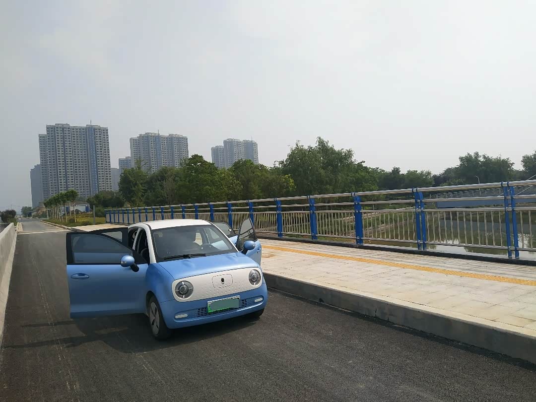

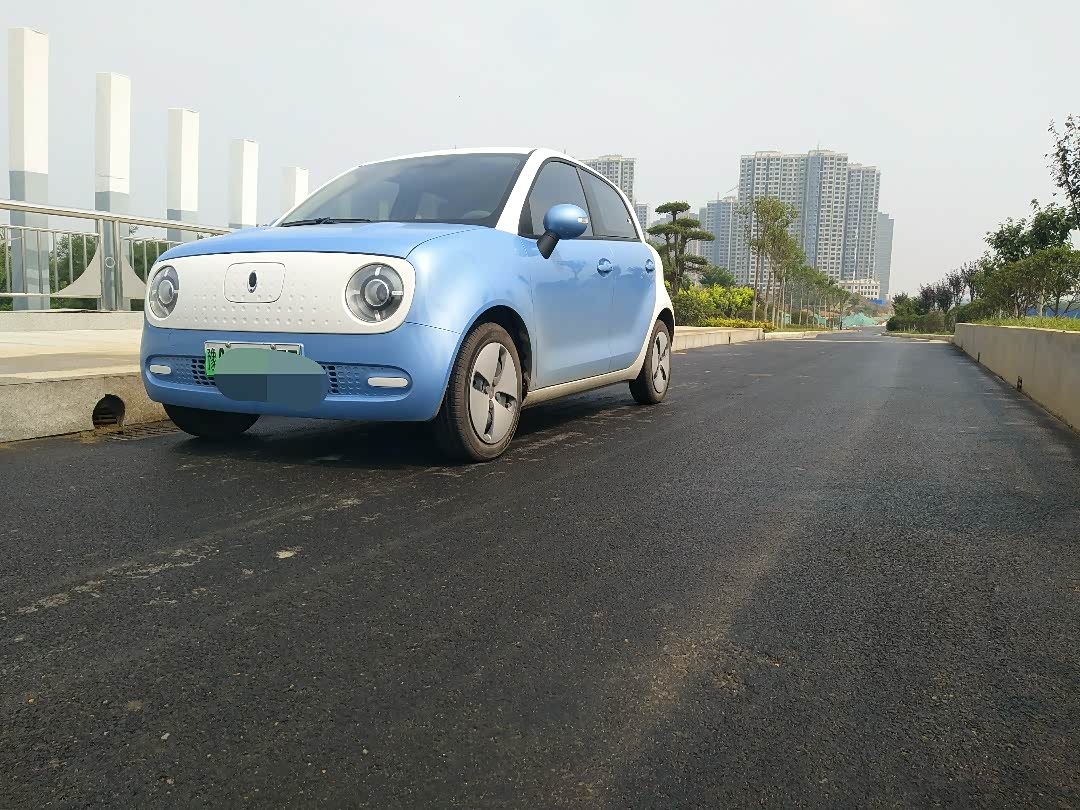

平时已经离不开小欧了
毫不夸张的说,小欧,现在是我们家里最重要的一辆车

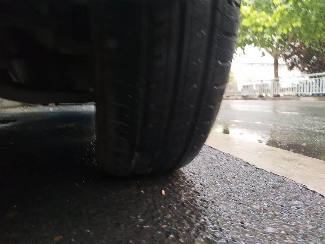

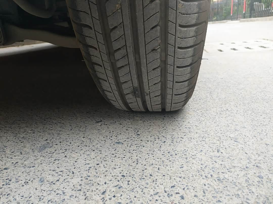

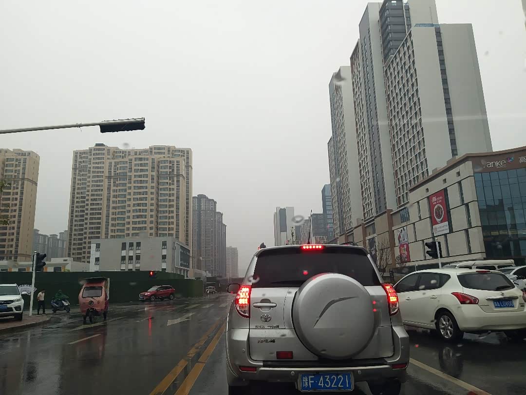

可是可是,这种天气
这样的路面
轮胎明显感觉力不从心

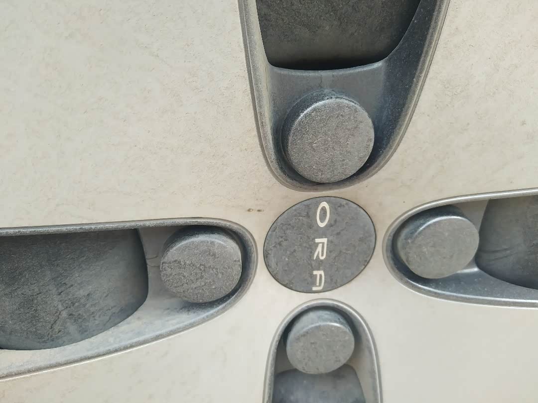

也考虑把轮毂换掉,但说实话,这个低配轮毂加上轮毂罩,真的,真的不难看。

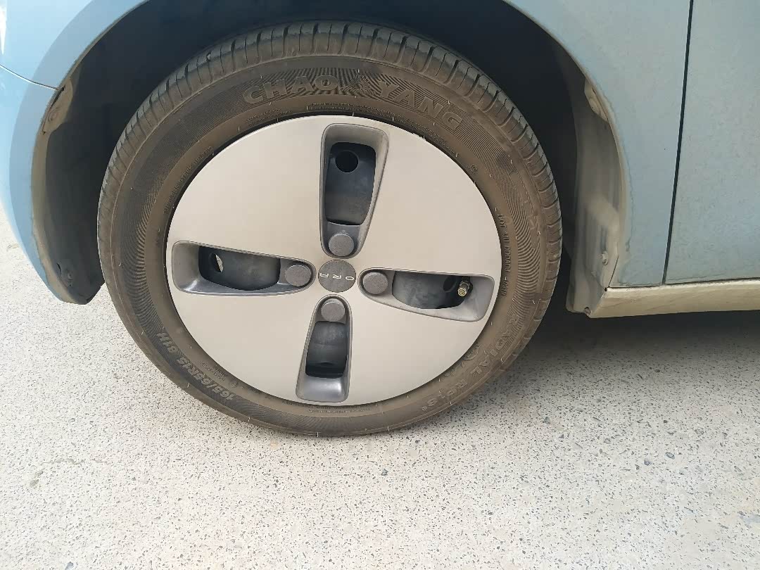

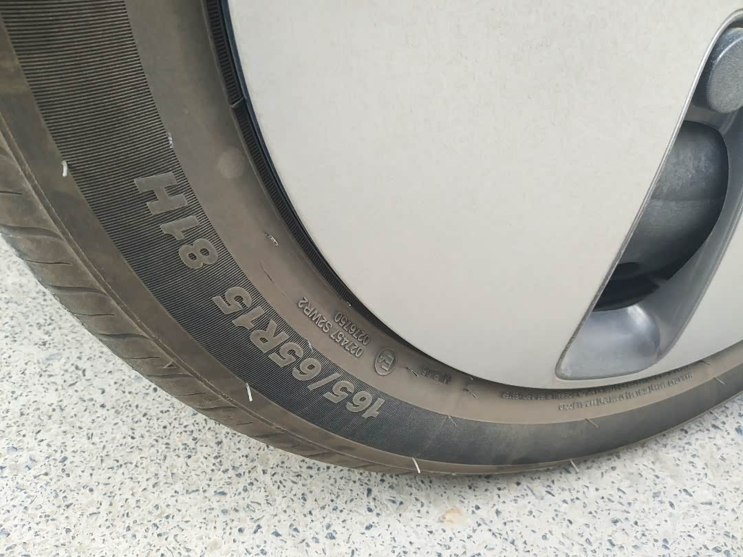

原厂原车胎是电动车专用
侧壁上有电动车专用标识
真是让人纠结的轮胎啊!
