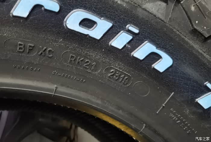

19年23周 其他几只基本都是这日期 一年多点了 疫情影响 不然价格也没这么高
拍张细节 原计划是定10层 结果根本没戏.....

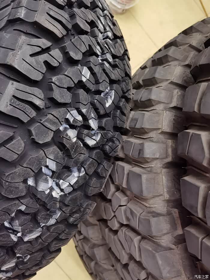

KO2和KM2花纹对比 两款轮胎区别还是很明显的
275比原车的255明显整体大一圈,2cm宽度也比较明显,在店家随便找了个体重称测量 KO2比KM2重约1.7KG左右,这点量后门的轮胎支架应该没问题。
