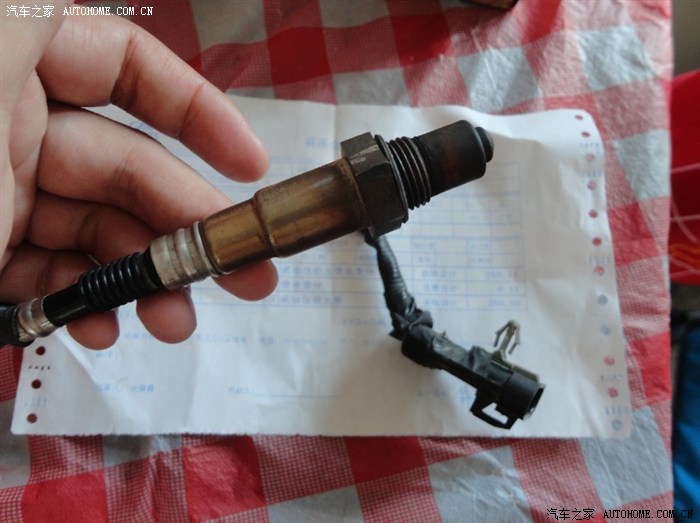

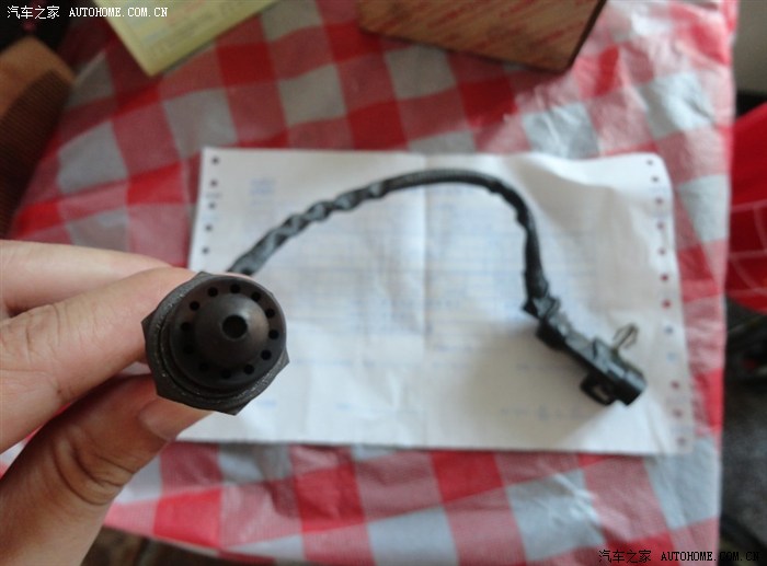

这个是换下来的氧传感器,车上排气管出来那里有两条,分前氧和后氧,其实都一样,我坏的是后氧,坏的这个我带回来了,留着以后坏掉的话自己买一个换,其实很简单,无非就是拧开和拧上,插上插头而已,为这个,我话掉了250米,4S还个我优惠了0.11元,好感激他们啊!

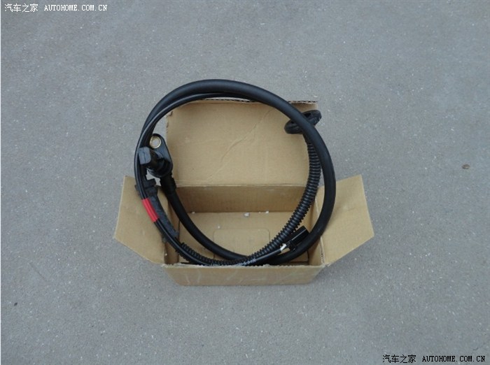

既然知道了是哪个轮子坏掉了传感器,所以到家都立马在网上购买了,快递给力的,安徽到宁波隔天就到了。
网购连运费合计50多块,比4S换的换便宜一半多。
再照一张

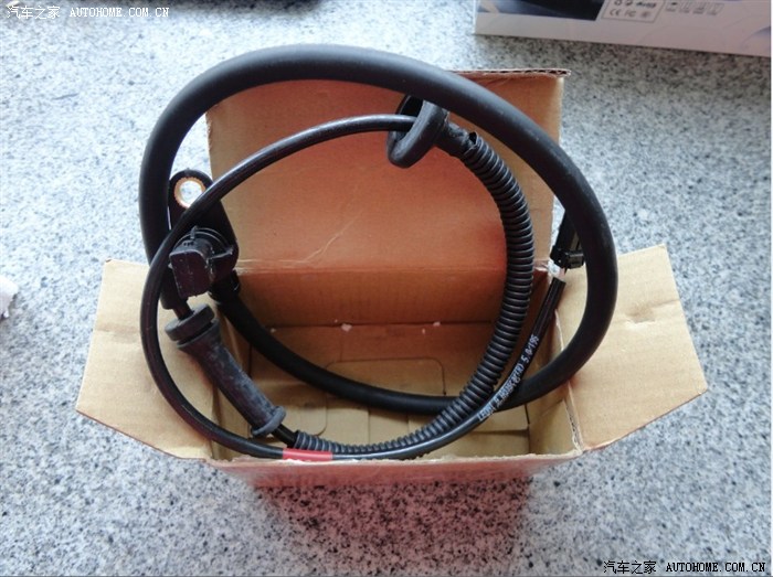

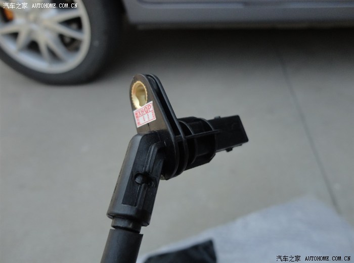

新的接头
新的两个接头,原厂不原厂无所谓了,我的目标只要插上仪表台灭灯就好了,当然,卖家说是原厂的,也是,哪个小贩会说自己的货不好的啊。

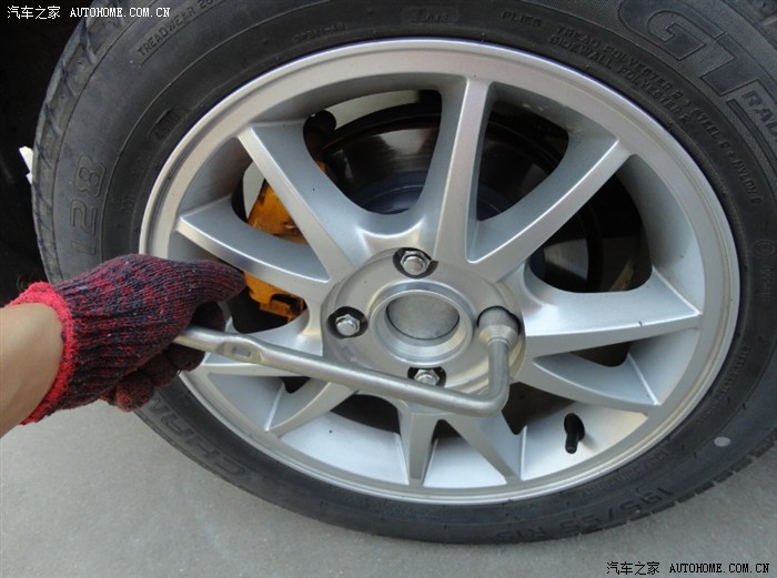

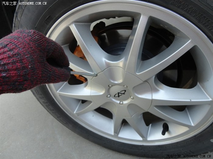

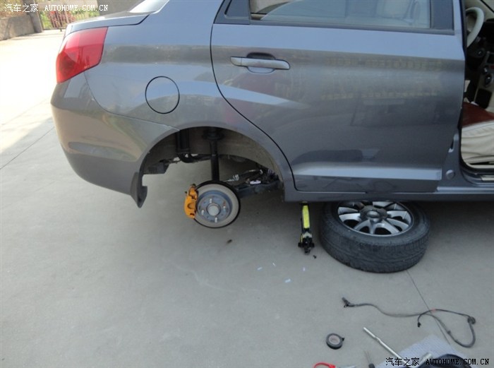

开始拆右后轮(PS:其实图省事可以不拆,自己人钻到车底下就可以,但是昨天宁波气温41度,水泥地面温度大家可想而知了,拆了轮子施展空间更大更方便,所以我就拆了。)
拧开四个轮胎螺丝
拆下轮胎,垫在车底,自己动手,安全第一。

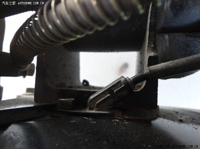

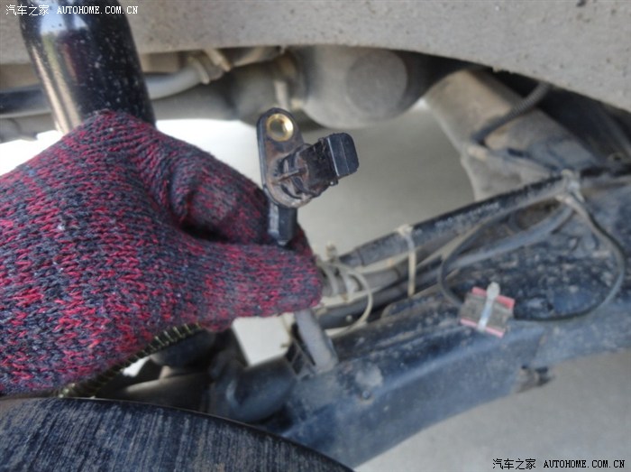

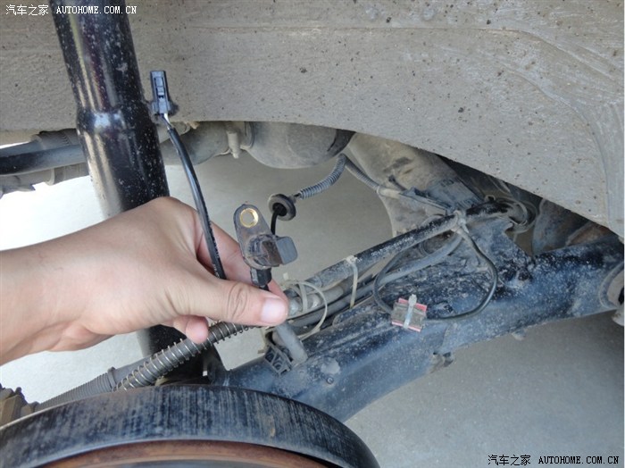

俯视图,车轮和车间连接处有一个ABS传感器用螺丝固定在刹车盘那里。

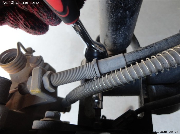

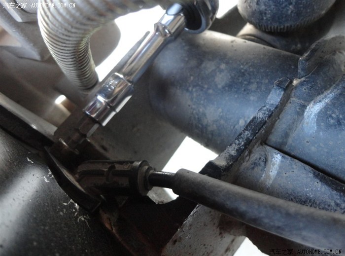

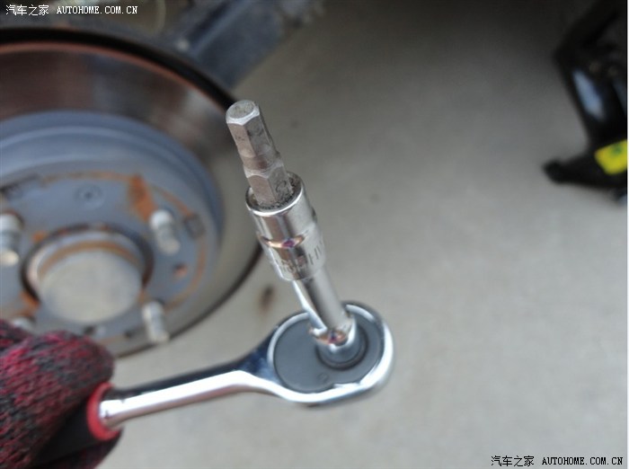

用5MM的内6角

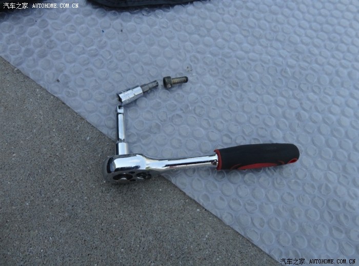

拧开固定螺丝
拆轮胎很有必要,否则躺车底操作太憋屈了。
螺丝拧下
拧开螺丝后向外拔出ABS传感器,稍微有点紧,开一来回晃动,使其一点一点出来,然后再用一字螺丝刀翘几下。
接头上很多的铁屑,接头带有磁性,为了拍照美观,我擦了一下。

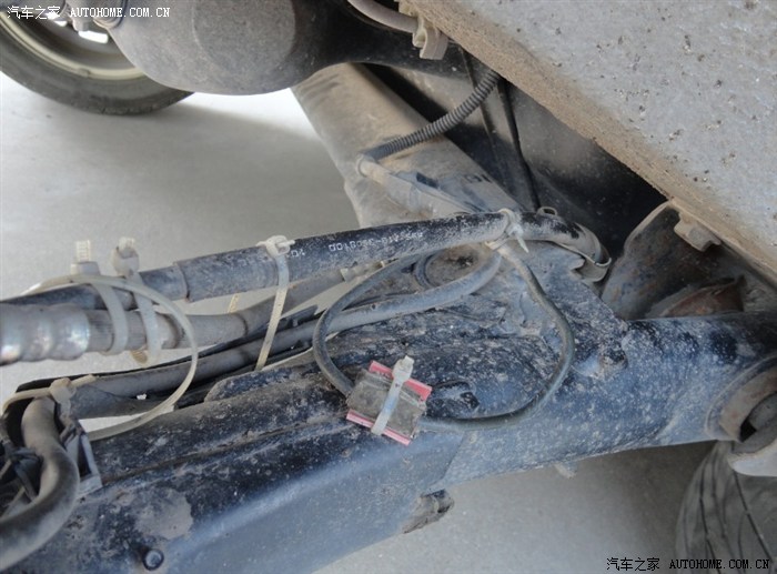

ABS的原来走线,照片左侧下数上第一条就是。

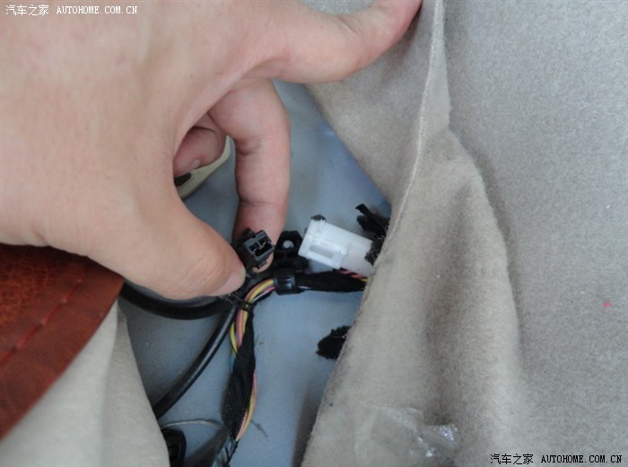

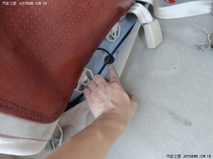

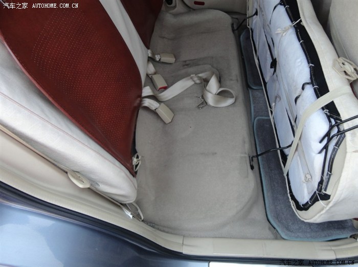

现在将目光转移到车内,开始拆车内接头,掀开后座椅垫子。
右侧的密封橡胶
沿着那条线就可以找到ABS接头
接头用扎带,海绵,电工胶布包裹,多好的包装啊,这里我用到了剪刀。
强势拔出

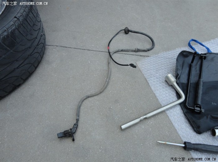

在车外一拉,整条就出来了。

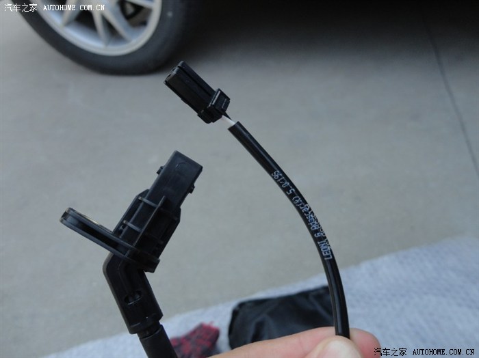

已经损坏的原车ABS传感器,在4万多公里的时候,它挂了。

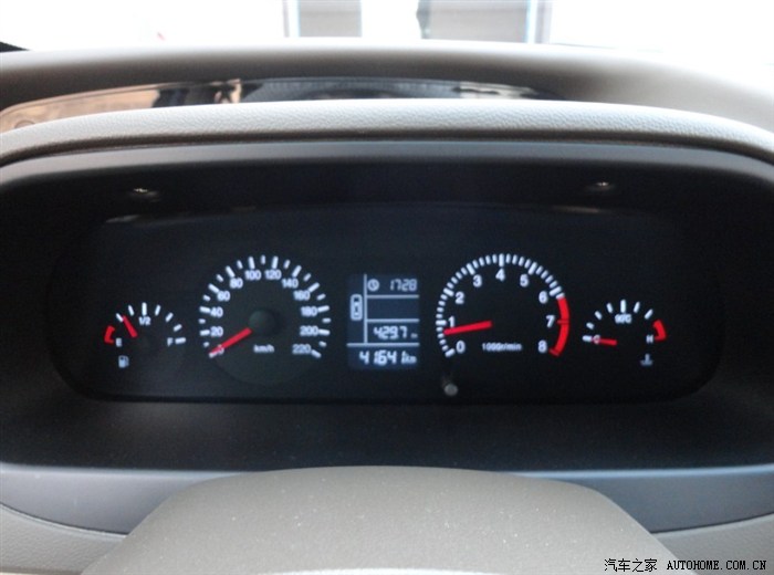

点火,启动,灯全灭。
