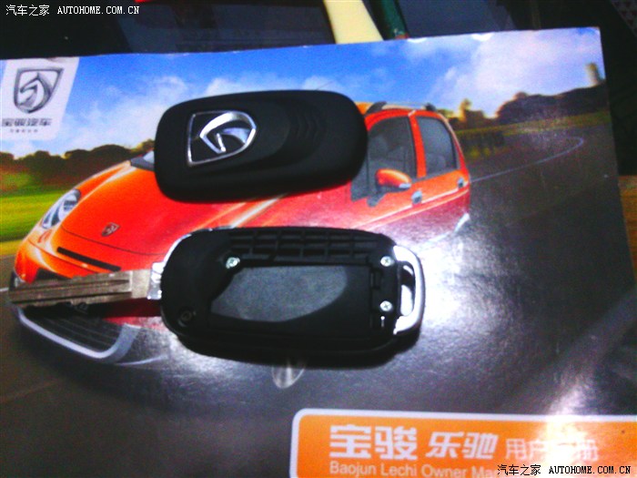

    换乐驰遥控钥匙的第一步是打开钥匙外壳(有宝骏标那一侧),这一步就像很多的电视遥控器外壳那样打开,先将钥匙头打开,试一试用拇指的指甲插入藏钥匙头的槽内,试着向钥匙的后部滑动(第一次打开时候比较紧的,要多试几次)直至钥匙上盖的外壳后部有所开启, 然后再沿着缝隙滑向另一侧,待到另一侧划开后基本就成功打开上盖了。打开后就是这个样子的:

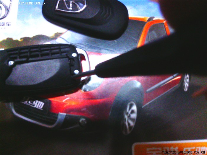

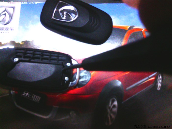

    第二部是撬开装有电池的电池盖板(上图的比较亮灰色的半月牙型就是),这一步需要用到小型一字螺丝刀(我试了好久想徒手打开都没能成功),电池盖板靠尾部有俩卡扣扣住,用一字螺丝刀轮流插入俩扣稍微用点力向头部撬一撬,电池盖板就可以撬下来了,还不明白的请看图:
我左撬
我右撬

圆圆的白色的就是取下来的电池,型号是CR1632,3V的,松下公司Made in idonesia 产地是印度尼西亚吧,需要你取下来才能看得到型号的,明白怎样更换了吧?明白的就顶一个吧,内部的结构就暂且不打开研究了(上图遥控钥匙上的三个小圆点就是打开内部结构的,好像还有一个需要内六角螺丝刀才能拧动的螺丝吧),无非就一些电子元件电路板的。
