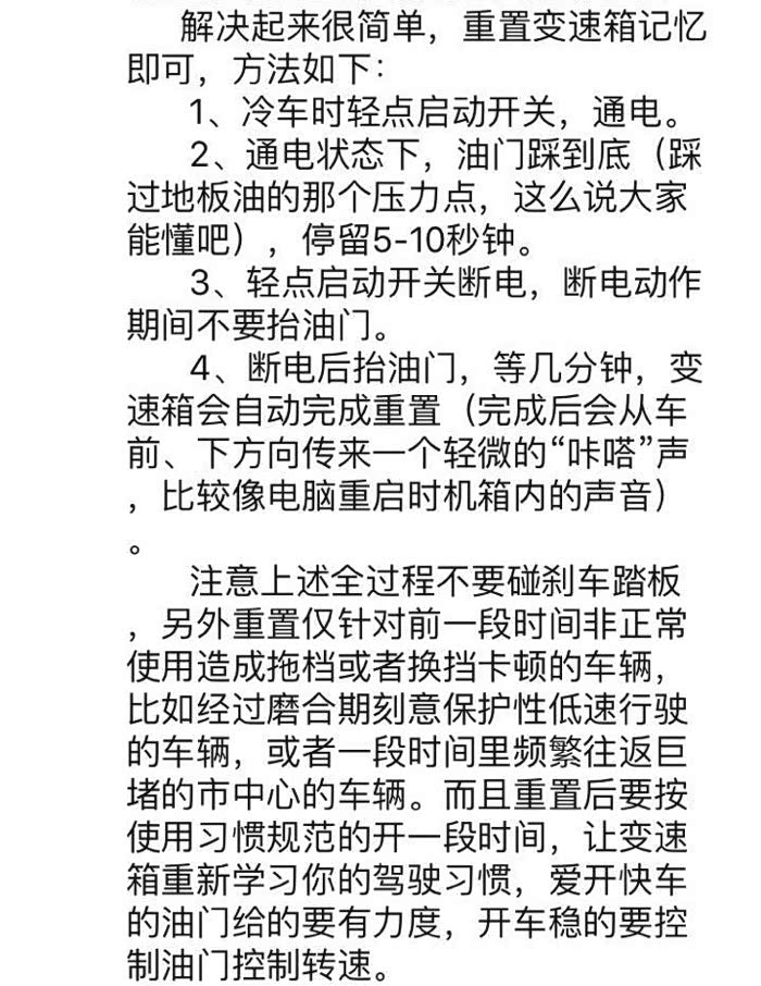

ZF 8速电子变速箱目前在宝马推出市场的民用车型配备中属于主流配置,从老x1、3系、5系及7系的各路车主反馈情况来看,口碑甚佳。从宝马目前的战略中端车型配备来看,ZF无论是配搭n20还是B48,再加上宝马的实力调校,都属于宝马民用车技术的中流砥柱之位。但再优秀的产品也会有疲态的时候,特别电子变速箱中的电脑系统。有否发觉我们自己的电脑、安卓手机系统等,在使用一段时间过后,由于垃圾信息的沉积,反应会明显变慢?控制ZF的变速箱电脑也一样,经过太长时间的杂乱信息沉积,负担会加大,运算时间会拉长。而且ZF的电脑是一台很聪明的电脑,它从你第一天驾驶就开始学习你的驾驶习惯,如果碰巧你还处于磨合期又或者经常多人驾驶这辆车,ZF的电脑记忆就会容易与你真正的驾驶习惯及喜好有差异,变得偶尔太灵敏偶尔又太迟钝,这一切都是因为太多杂乱的信息让它迷糊了,不知道怎么才是配合真正驾驶者的最佳反应。
没关系,其实我们只需要几分钟,就能亲自动手把ZF的电脑记忆重置,继续以最佳姿态配合你的游刃驾驶,也更省油、换挡时机更准确。请跟着下面的步骤来:
