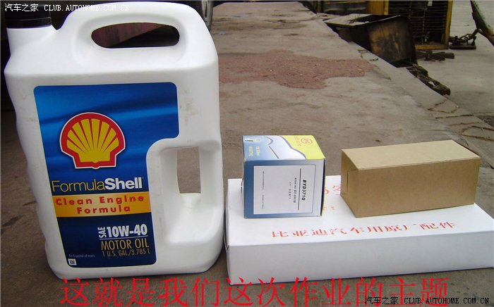

首先来看我们今天作业的主题:

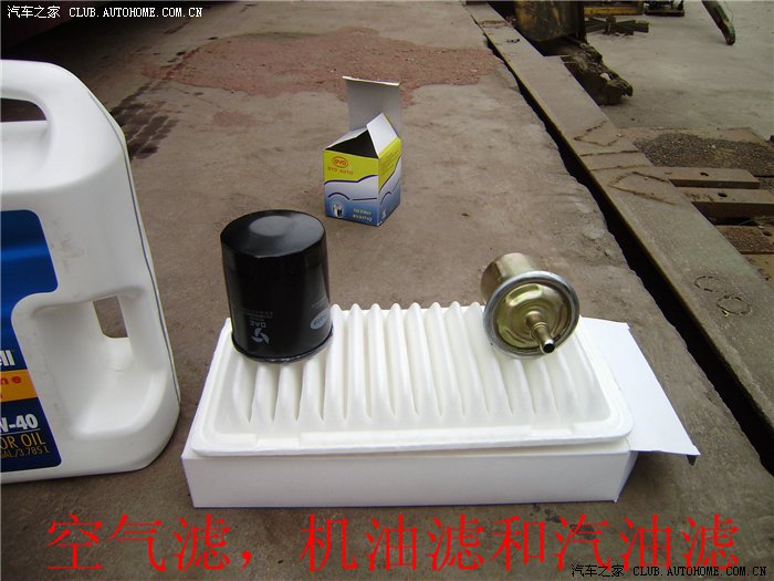

从左至右开始,第一个是白壳机油,第二个最下面的是空气滤芯,第三个左侧上方的是机油滤芯,最后一个就是汽油滤芯了。
下面分个来张照片

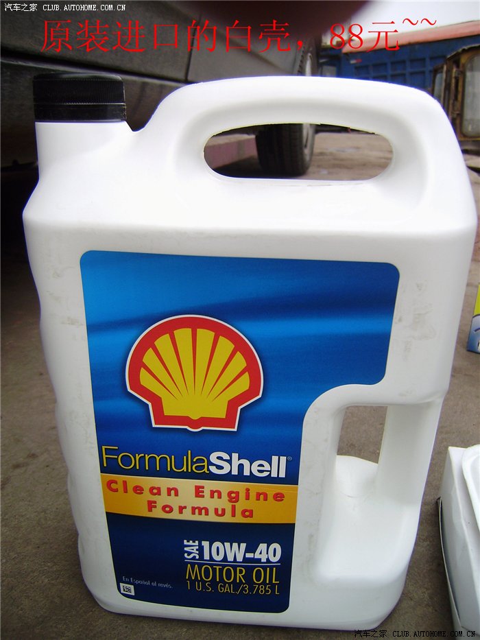

SM级的原装进口白壳矿物质机油,非常的不错。(我们在修理厂能给你用红壳的就不错了)4S都是自己的机油,跟白壳差的不是一清半点。
空气滤+机油滤+汽油滤 总共是35元钱,还有更便宜的,我没敢买

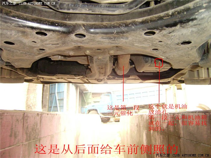

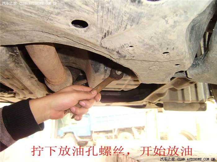

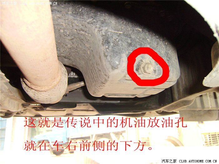

从上图我们可以清楚的看到,机油箱放油孔。因为是在地沟里,拍摄很不方便,我是从车底后面向前照的。
近处照的机油箱放油孔,红圈标注的就是,也非常好找。下面我们就开始拧下放油孔螺丝。
拧下螺丝(最好带上手套)小心机油烫手。开始放油

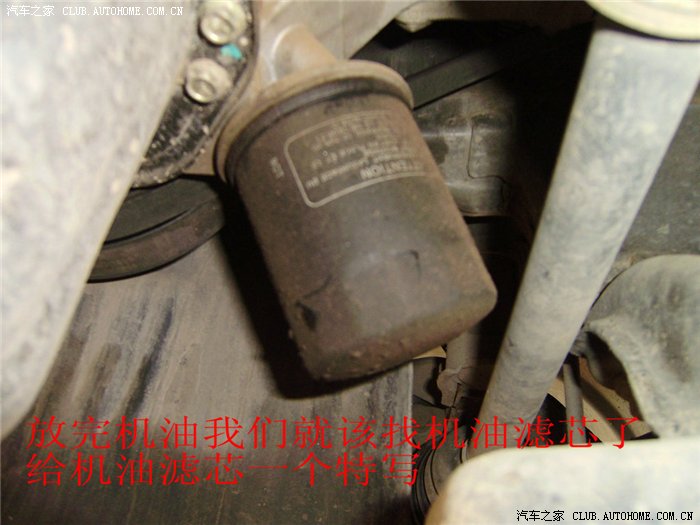

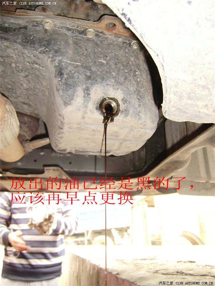

放出的机油已经非常的黑了,应该早点更换了~~~(多放一会。放干净后,我们开始找机油滤芯)

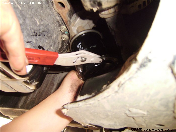

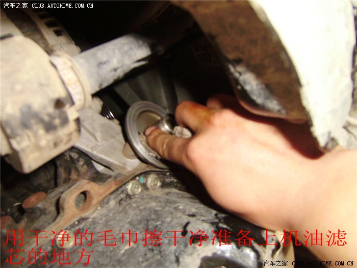

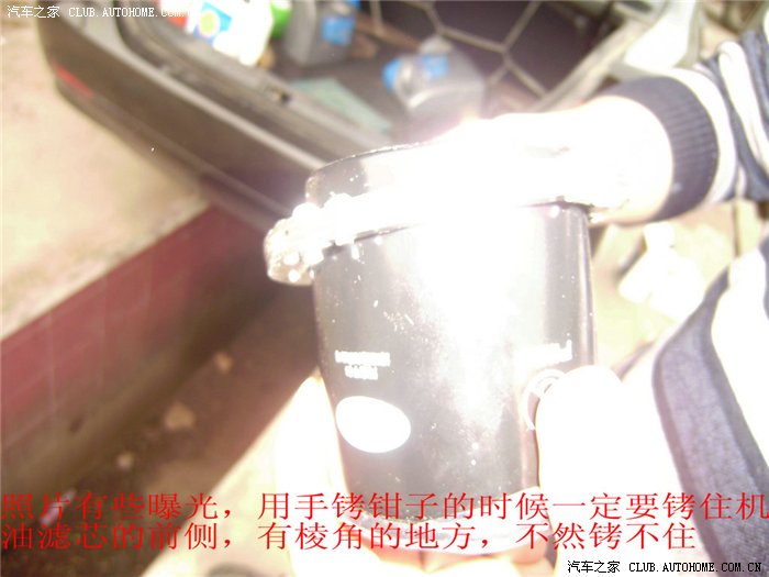

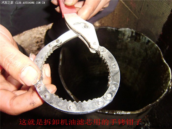

在机油箱旁边就是机油滤芯,我们开始准备把机油滤芯卸下来。这下,我们的主要工具,手铐钳子就要上场了。
这就是手铐钳子,专门又来拆卸机油滤芯的,在修车工具店就可以买到,10元。

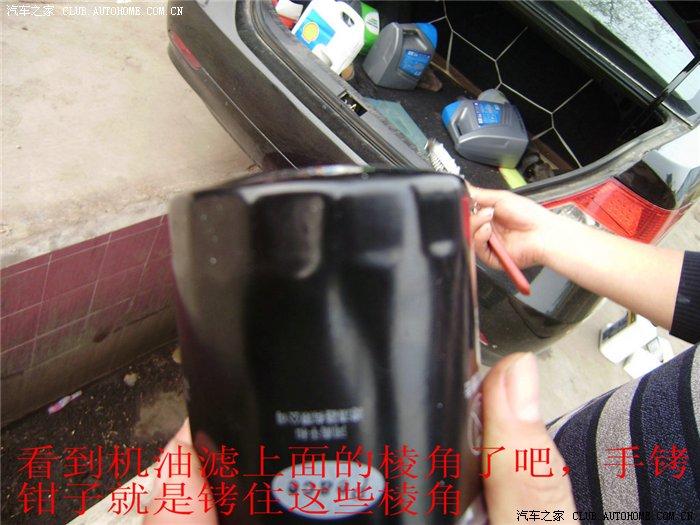

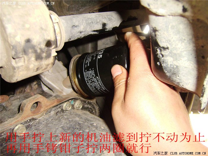

因为在拆旧机油滤的时候没有照,所以用装新机油滤的照片代替,主要是告诉大家的使用的方法。就如上图所示,用手铐钳子卡住机油滤,逆时针把旧的机油滤拧下来。卡住机油滤的时候需要注意一下几点问题:

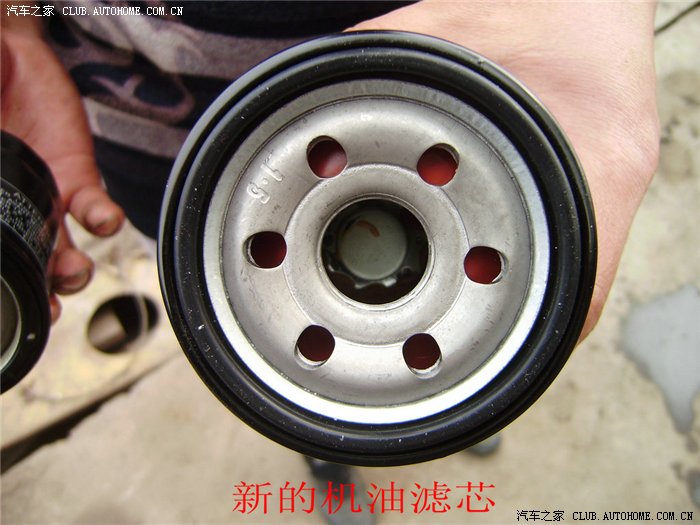

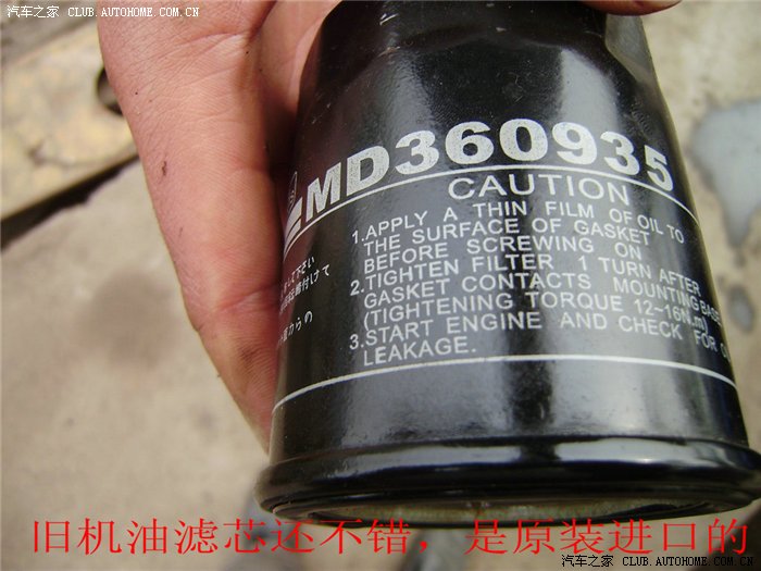

就是手铐钳子一定要卡住机油滤芯上面有棱角的地方,不然是铐不住机油滤芯的!(我也是总结经验发现的)下面是拆卸下来的新旧滤芯对比:
旧的机油滤芯还不错,是原厂的机油滤。

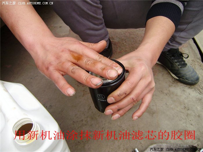

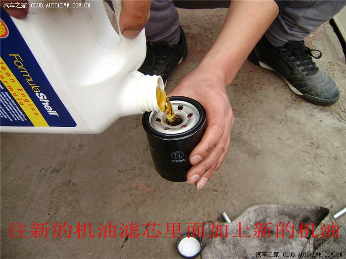

这就是我的新机油滤了,感觉不如原装的好。下面是开始往新机油滤里倒机油
因为F3的机油时在车的下方,我们可以把机油直接倒入机油滤中,然后再用新机油均匀的涂抹到新机油滤的胶圈上。下面咱们就准备上机油滤芯了。

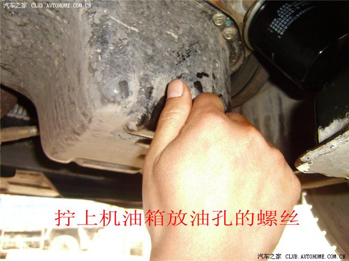

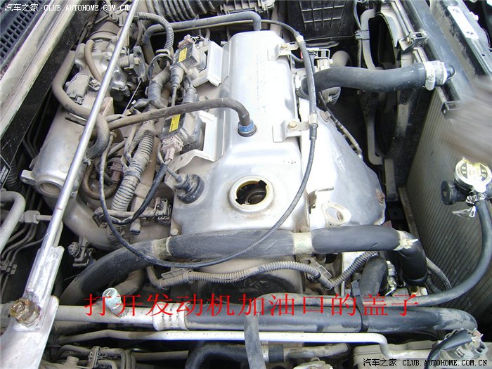

装上新机油滤芯后,再上好机油箱放油孔的螺丝,我们就可以加机油了。

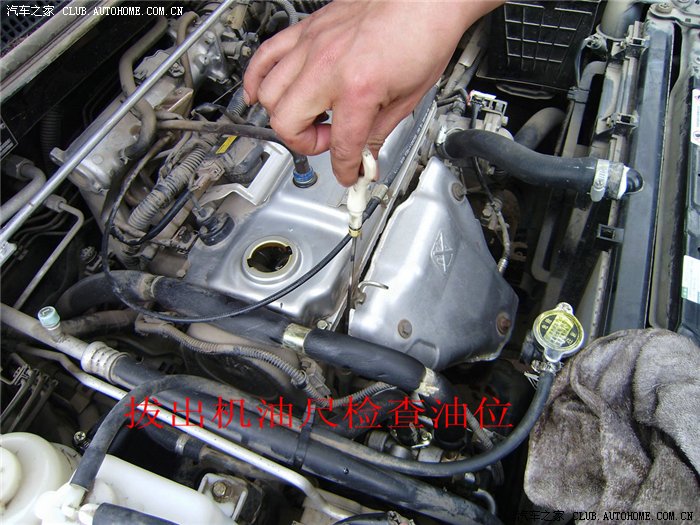

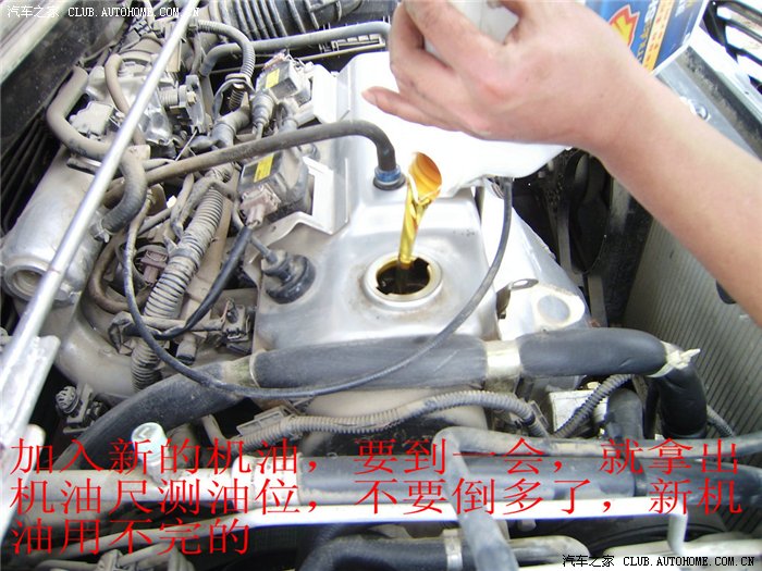

加机油的时候不要一股气的倒进去,要加一点感觉差不多就拔出机油尺查看油位,千万不要倒多了,不然还得再放出来,那样就浪费了。(具体的油位的标准,在F3使用手册就注明的。)加完后我们就看可以拧上发动机机油注入口的盖子,着车,(3分钟左右)观察新的机油滤和放油孔有无泄漏机油的情况,(观察的时候要用毛巾擦干净,便于观察)如果没有,熄火。机油和机油滤的更换就完成了。

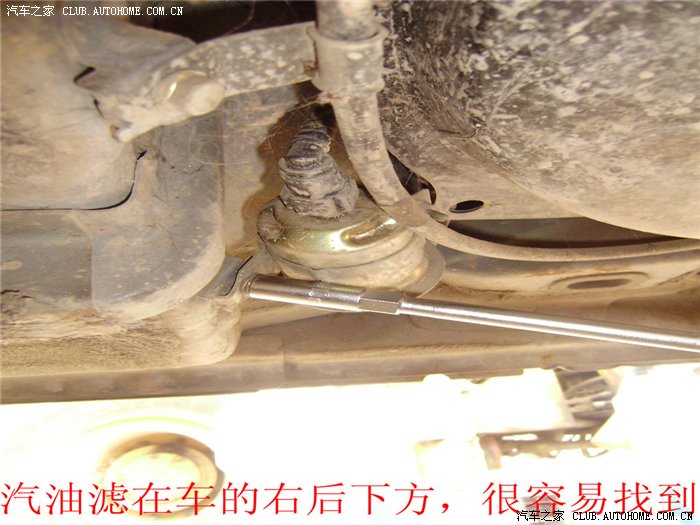

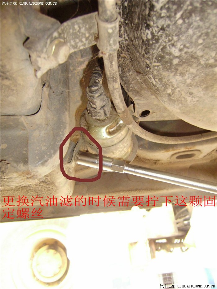

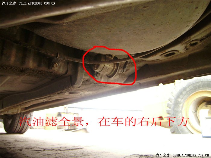

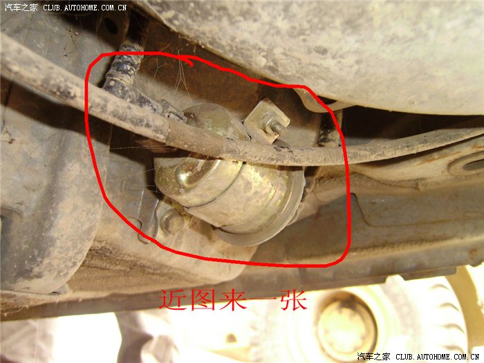

更换完机油于机油滤芯,我们的工作就完成了一大半,下面是开始更换汽油滤芯。首先我们找到汽油滤在什么地方:

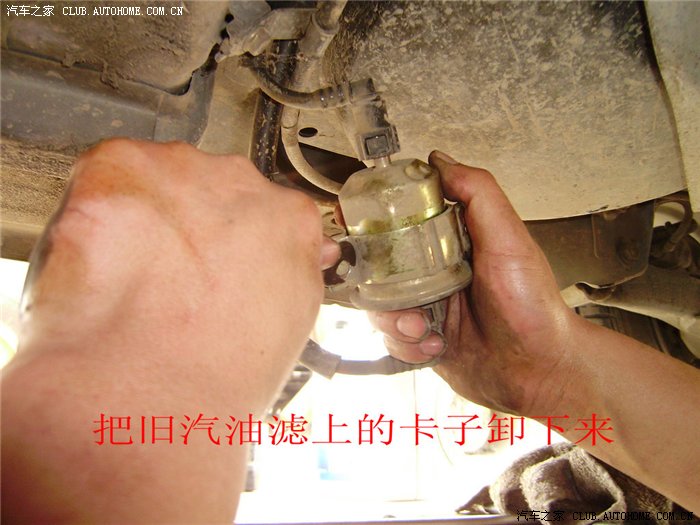

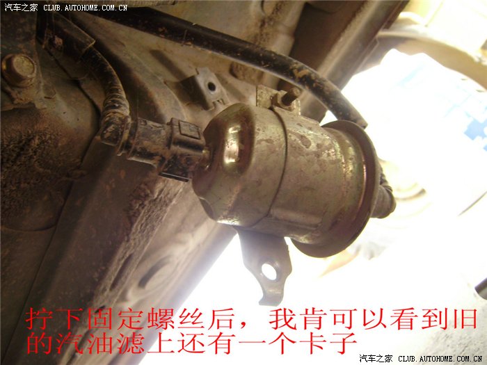

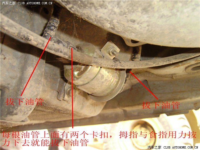

汽油滤就在车的右后下方,一眼就能看到,下面开始拆卸汽油滤芯。

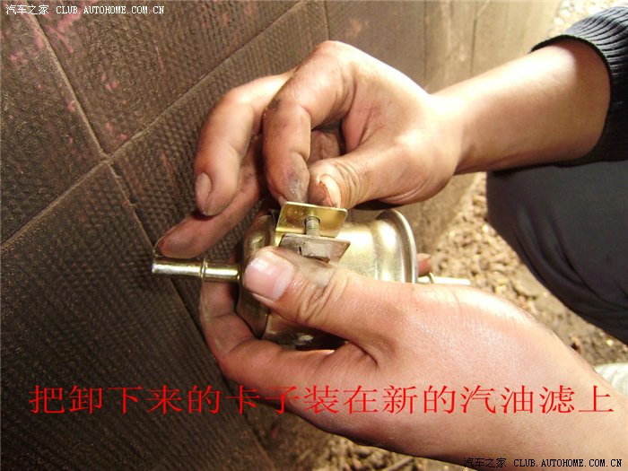

把新卡子装上以后,拔下旧汽油滤两侧的油管,把新汽油滤装上。
再从新固定好新的汽油滤,咱们的汽油滤就更换完毕!

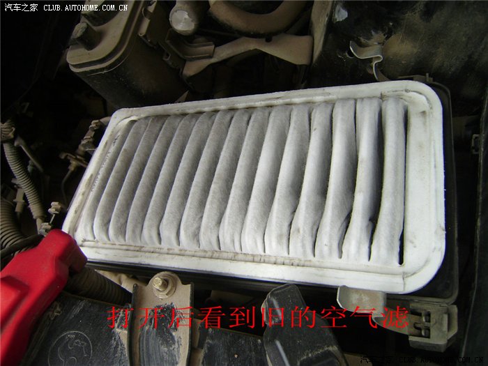

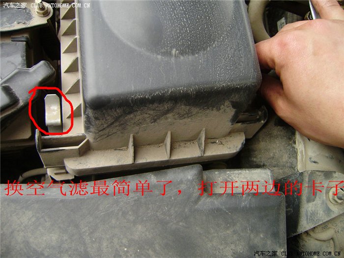

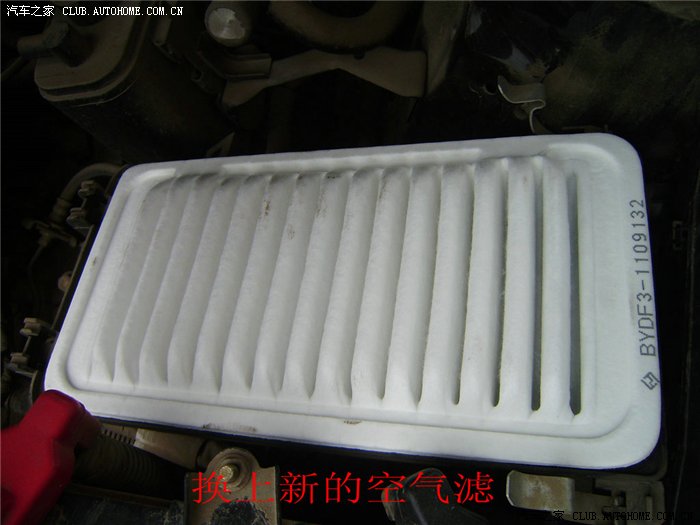

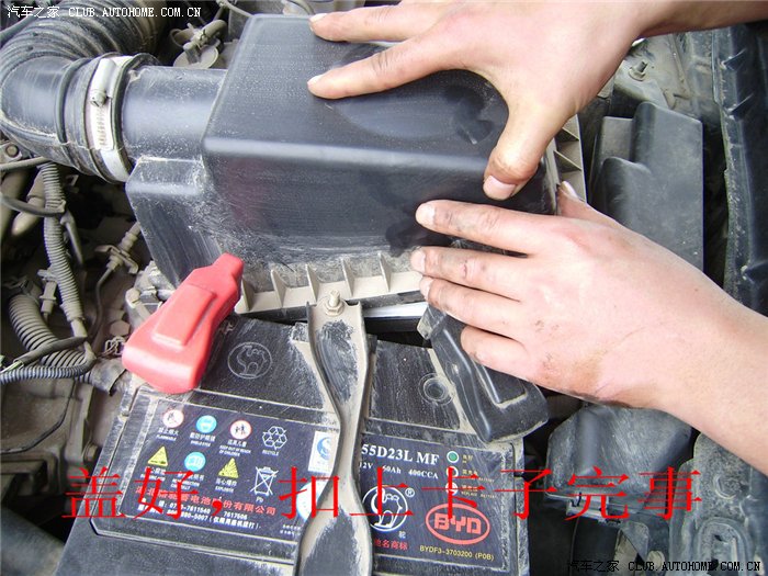

最后,也就是最简单的,更换空气滤芯。
就是这么简单~~~不知道大家能否看懂!
