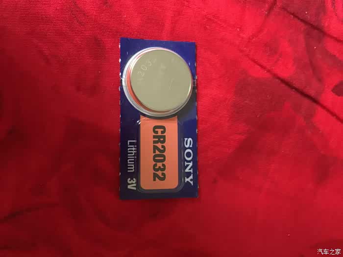

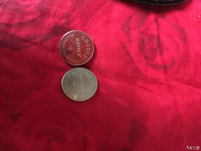

自己在车子第三年就买好的CR2032,没想到原车纽扣电池挺 经用,到现在4年半了还没坏
准备更换了
CR2032与2025合影

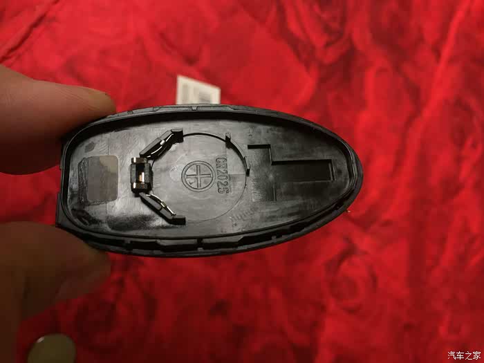

原钥匙壳上印的也是CR2025,用2032有点紧

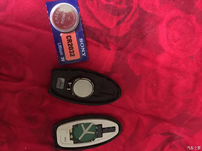

阳光电瓶寿命多久啊,我的4年5个半月突然没电了,原车是日立可维护电瓶,车子是2015年4月1日提的,到今天刚4年半差一点。开始以为是纽扣电池的问题,毕竟纽扣电池都四年半了,于是换了个CR2032,结果车子还是没有电,这才想到应该是蓄电瓶的问题,请问大家都是用了多久换蓄电瓶啊?如果要换换什么牌子,多少钱左右呢?
附更换原钥匙内部的CR2025,自己后面买的CR2032也可以完美安装。
距发帖一个多小时了,刚叫了中石化免费道路救援,发现车子后阅读灯被打开了,是上周六同事打开的,4天时间把蓄 电瓶完全耗完了,刚在路上瞎跑以便充电,充了20来分钟断电后再按二下起动键,电压显示12.3V,蓄 电瓶和钥匙的纽扣电池都是好的,事实证明:阳光的日 立可维护蓄电池和智能钥匙用的索尼CR2025用个4年半,无压力!
