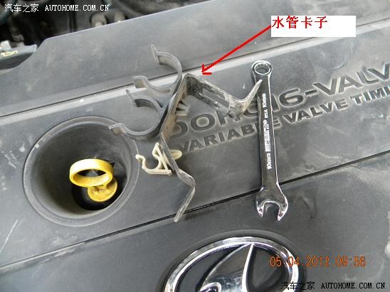

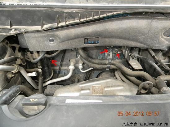

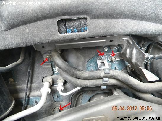

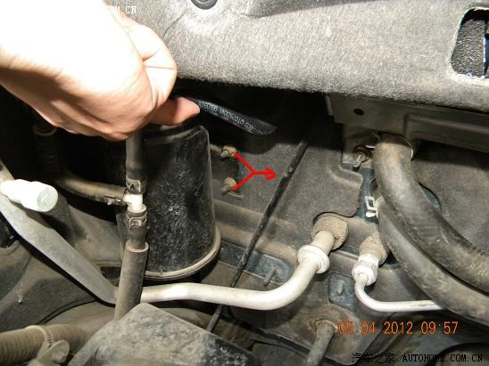

首先将防火墙上面的水管固定支架拆下来,支架有2个10个的固定螺丝,用开口扳子(或者用眼睛扳子)拧下来。水管上面有一个铝合金小护板也拆下来(也有2个10个螺丝固定),还有一个好像碳管的东西也要拆下来(也有2个10个螺丝固定)、把加装的空调排水管也要拆下来。如图:
这是拆下来的固定水管的塑料卡子,如图:

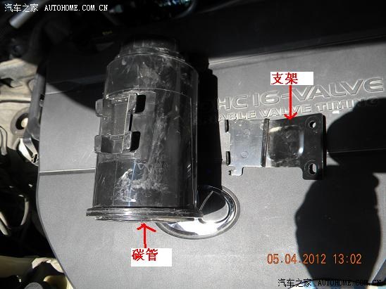

把碳管拆下来,如图:

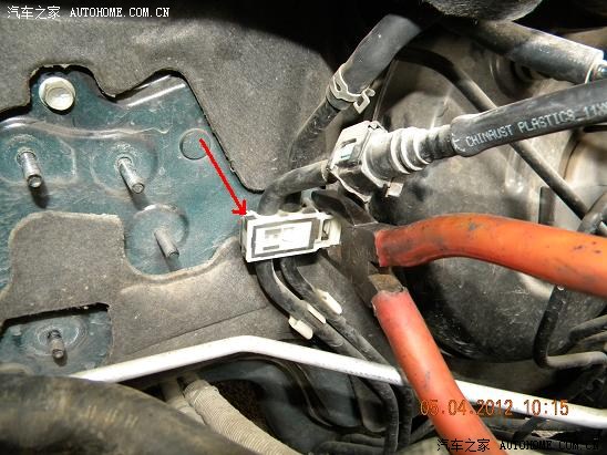

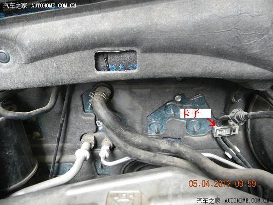

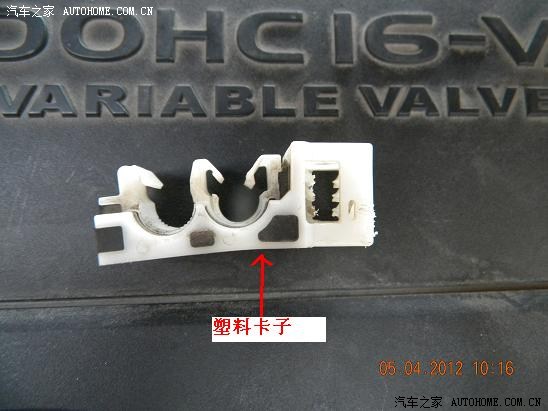

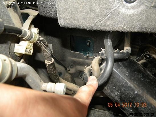

还有一个塑料卡子(固定2根细管子的),也要拆下来。这个卡子不好拆,要用钳子慢慢晃动,才能拿下了。如图:
这就是拆下来的塑料卡子,如图:

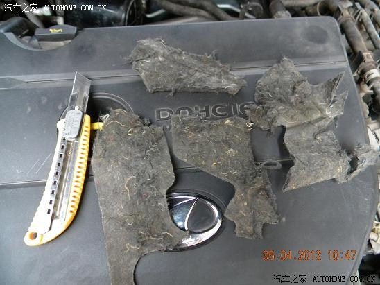

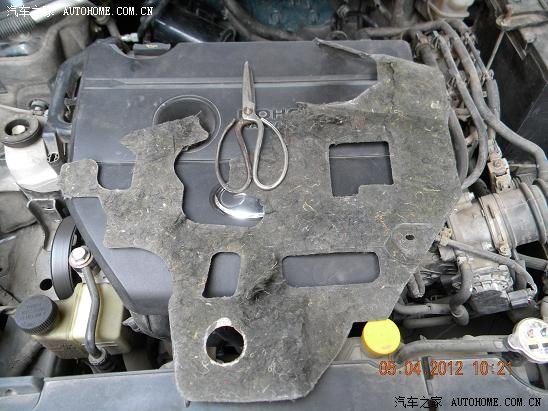

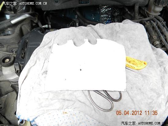

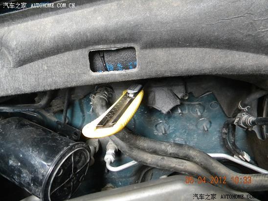

本人本想在原车隔音材料里面粘隔音材料,再把原车隔音再装上。但发现这个想法不能实现,原车隔音不能拆下来,只能采用破坏法(用剪刀、壁纸刀),将其拿下,如图:

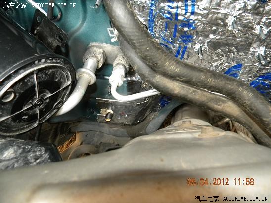

将防火墙清洗干净,如图:

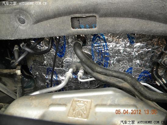

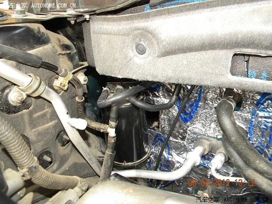

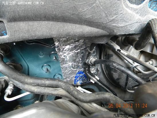

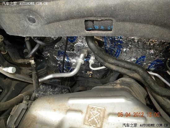

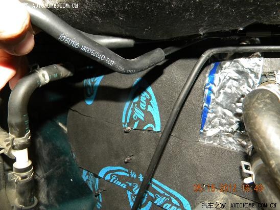

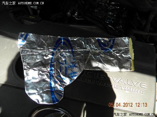

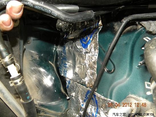

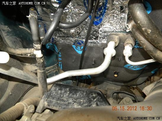

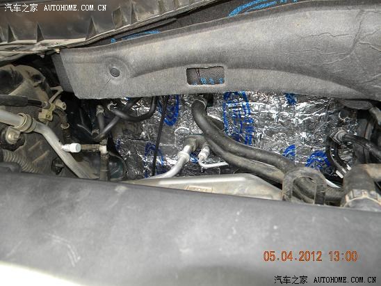

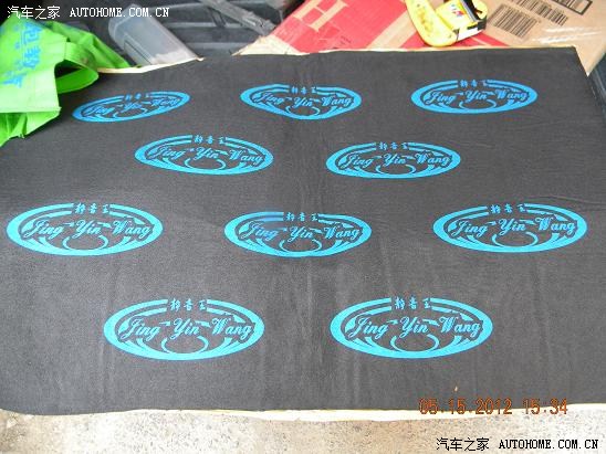

防火墙虽然平整,但螺丝和管线比较多、剪裁一大张不得下手粘贴,所以就采用一小张一小张的粘贴,如图:

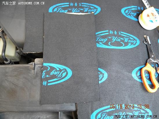

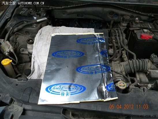

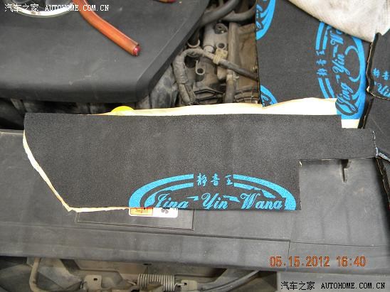

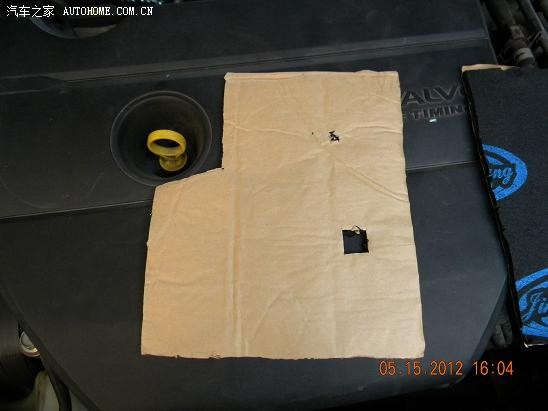

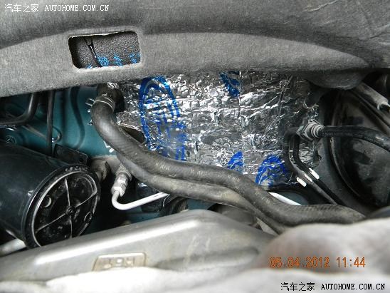

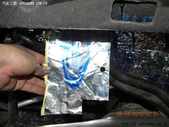

后面的工作,就是按照防火墙的形状,剪裁隔音材料,然后粘贴,如图:
最后大家看一看做完后,感觉怎么样?如图:

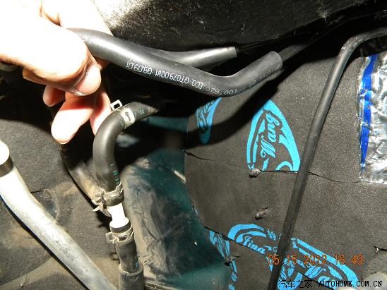

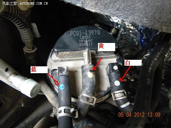

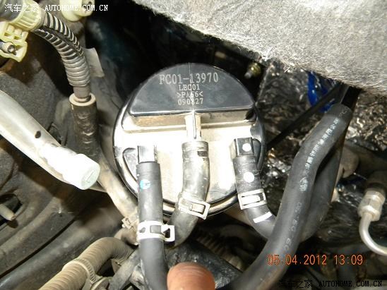

准备再粘一层隔音材料时,家里有事。工程只能哪天再做了,下面进行回装。在粘隔音材料的时候,发现此碳管非常碍事,不好下手,所以就把它从车上拿下来,它上面有3根管子(白色、黄色、蓝色)回装的时候不要弄错。如图:
先把碳管支架回装,如图:
把自制空调排水管装回去,如图:
把连接管按照3个颜色回装,如图:
把碳管放在支架上,如图:

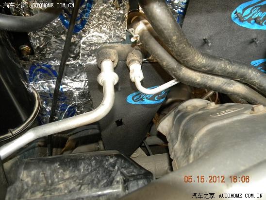

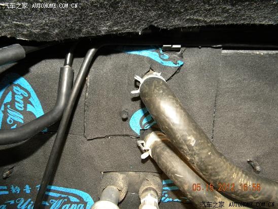

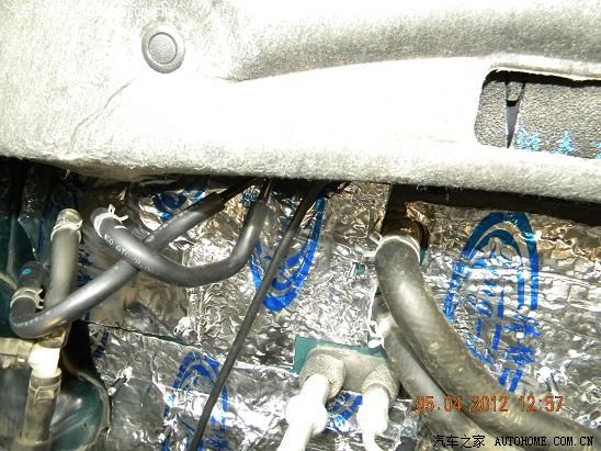

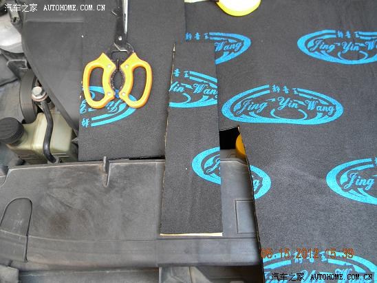

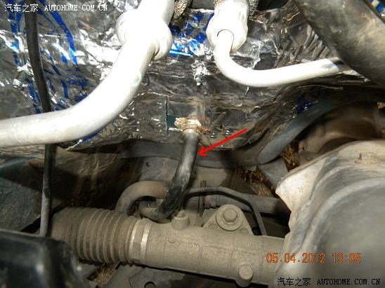

下面就是过了几天以后,本人再粘隔音材料。剪裁隔音材料,然后粘贴,如图:
粘贴的过程参考上面的内容,本人就不在仔细说明了,大家看图:

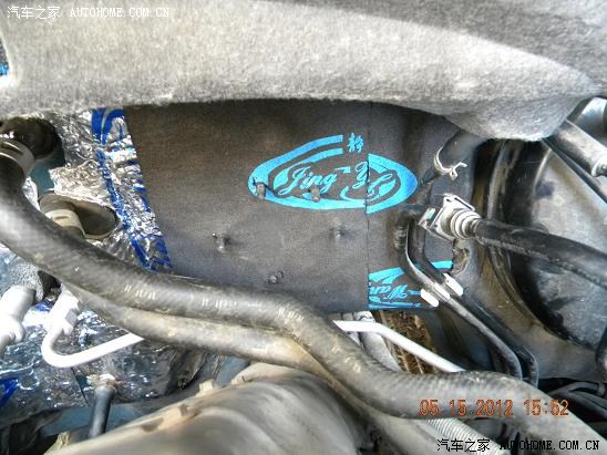

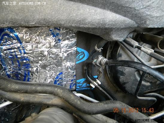

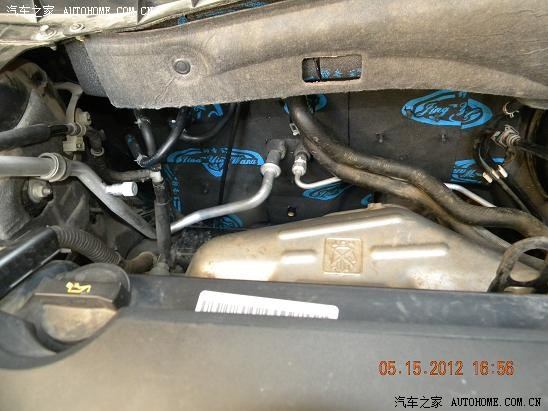

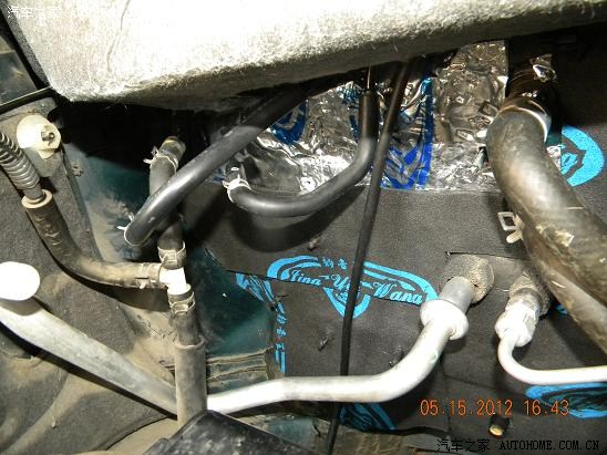

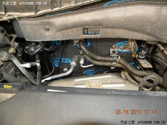

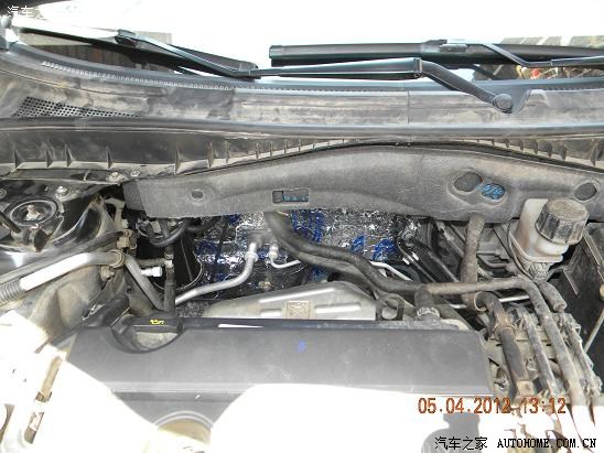

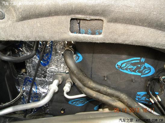

这是粘完隔音材料时的样子,是不是很严密,呵呵,自我感觉良好。如图:

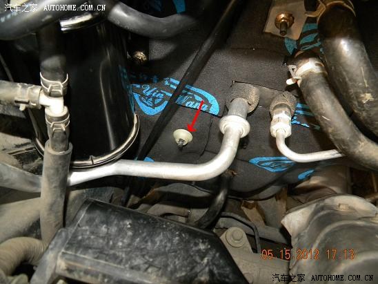

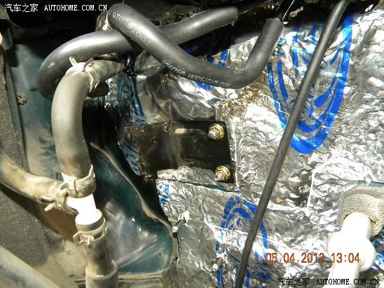

图中的白色塑料螺母,是固定原车隔音的。回装后,也起到固定新隔音材料的作用。如图:
最后的工作就是把所有的零件回装,水管固定支架、铝合金小护板、碳管支架都压在新隔音材料上面进行固定的,同时也起到了固定新隔音材料的作用:一举两得,呵呵。这是最后竣工图:

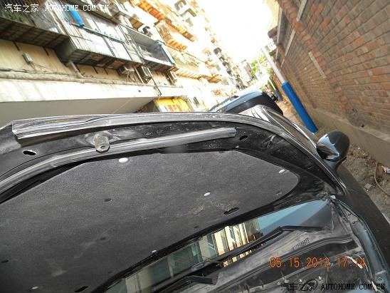

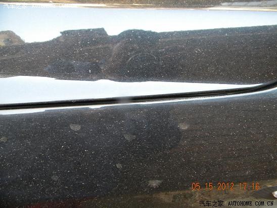

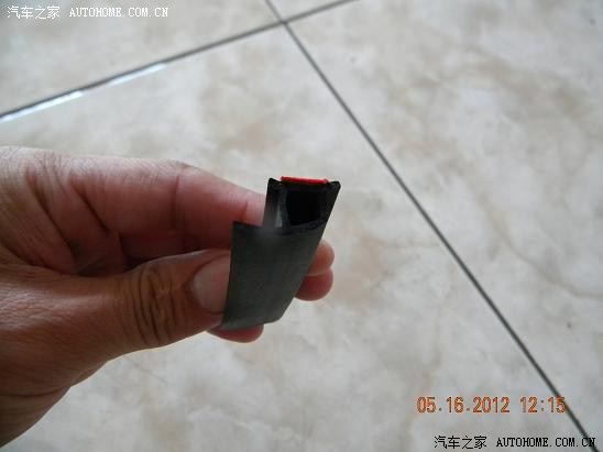

同时本人以前也加装了机盖密封胶条,如图:
本人用的是P型密封胶条,这样密封效果要比普通的圆管胶条好,直接的好处就是发动机舱变得干净了。以前刮风下雨就脏了,现在需要很长时间才清洗发动机舱了。
