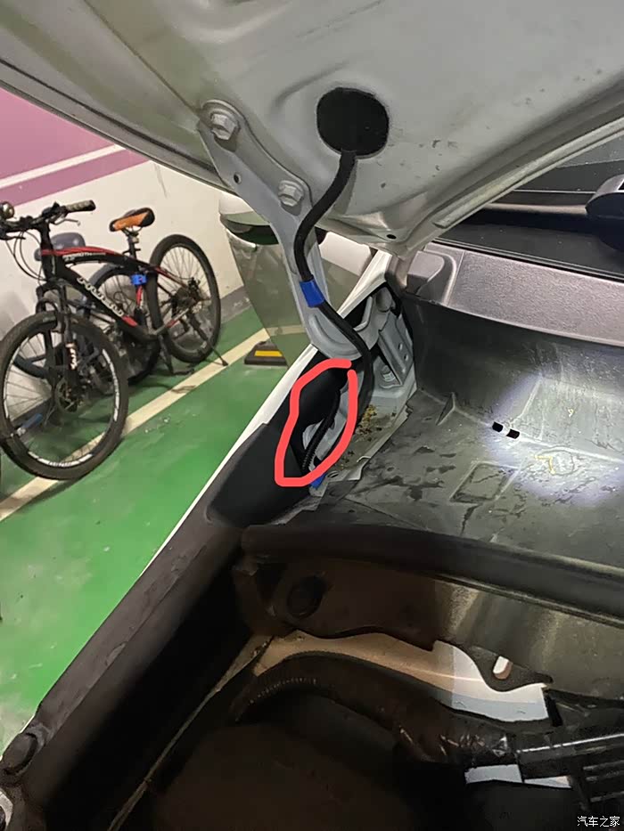

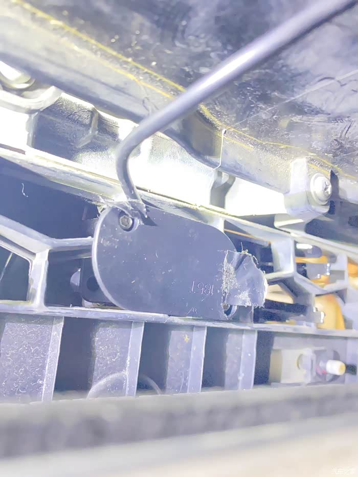

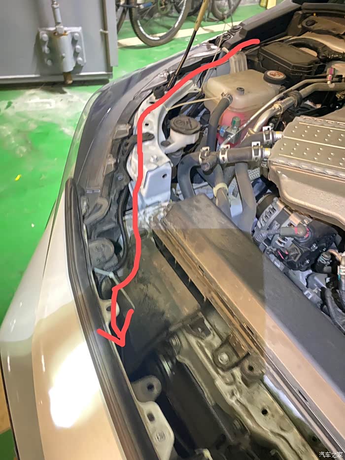

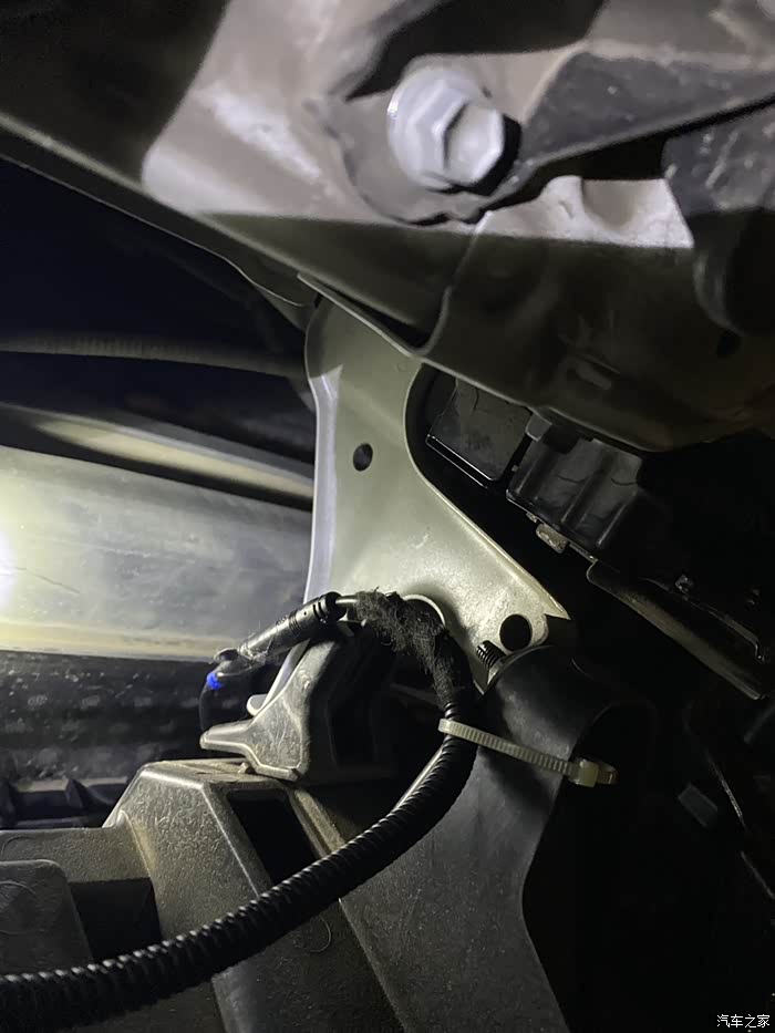

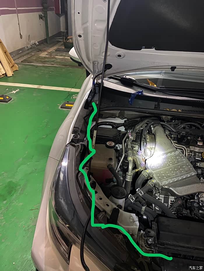

用穿线胶条,也可以用硬的光纤线之类的,从叶子板旁的黑色塑料缝隙,穿透到机舱,在机盖铰链那里可以抽出胶条,把线束绑在胶条上,带过去
先用穿线胶条,从叶子板旁的黑色塑料缝隙【绿色小标记的缝隙】,穿透到机舱,在机盖铰链那里抽出胶条,把线束绑在胶条,拽回到车门处
穿线参考视频时间5:35处,
https://chejiahao.autohome.com.cn/info/11870833
穿线参考视频时间5:35处,
叶子板塑料应该是隔音的,不是用于防水,穿线不影响结构功能
雨刮器水管旁的就是摄像头延长线
机盖铰链处,靠翼子板那里,有一大空间,穿线多尝试几次,就能从这里冒头了,
走线,我尽量压旁边的黑色盖下面
走线到车头中部

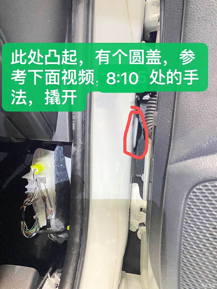

【以下是,前、右摄像头线一起进车身】,到副驾驶的方法

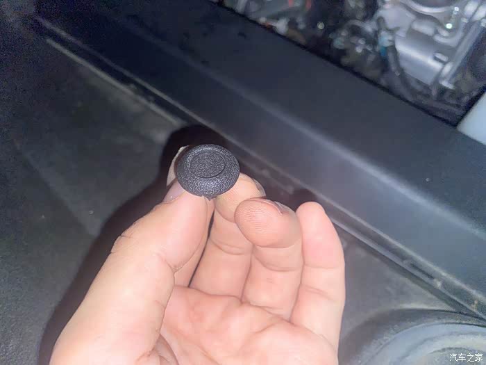

撬开车身圆盖
撬开车身圆盖
手法参考视频时间8:10处,

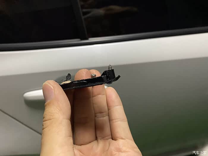

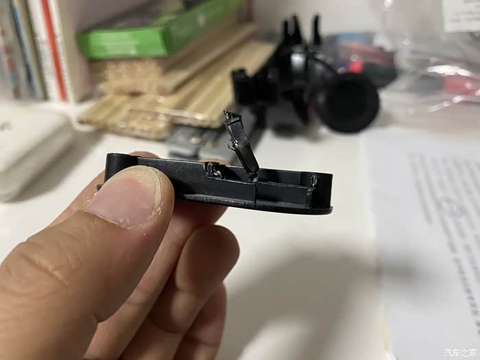

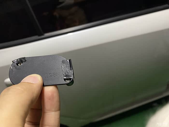

盖子带一圈海绵,四个卡扣,比较难撬,容易损坏

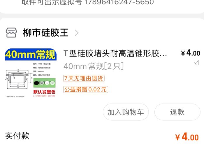

刚开始拆右边圆盖,没有经验,用力过猛,破损了,
想办法,在万能淘宝买了下面硅胶盖
想办法,在万能淘宝买了下面硅胶盖
买这个硅胶盖之前,先确定尺寸,用纸在车身圆孔那里拓了印,量出车身圆孔直径39MM,决定买40MM直径的硅胶,塞进去盖着,非常紧致,绝对防水

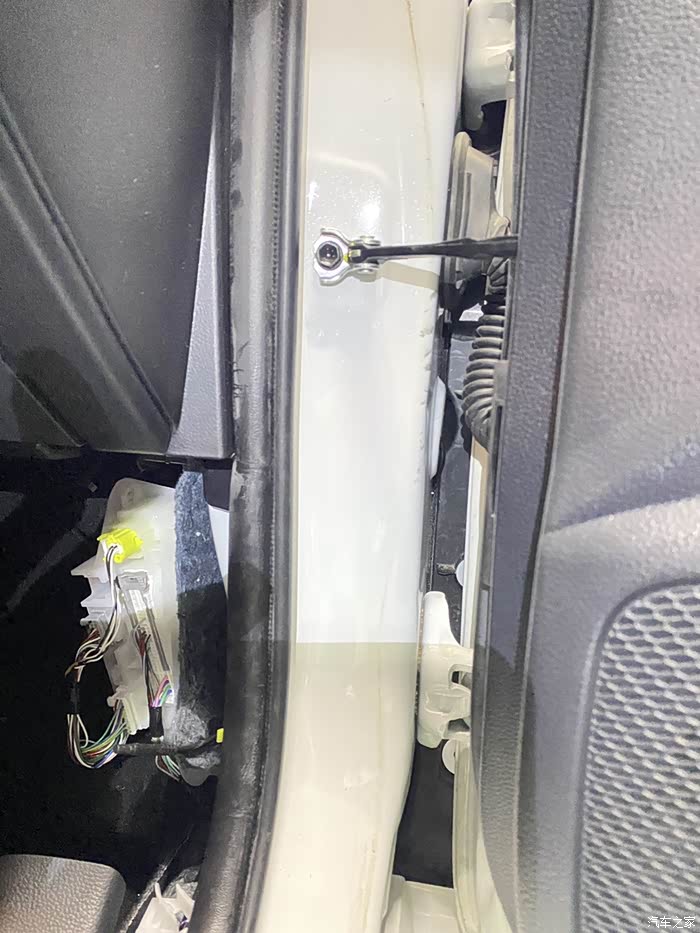

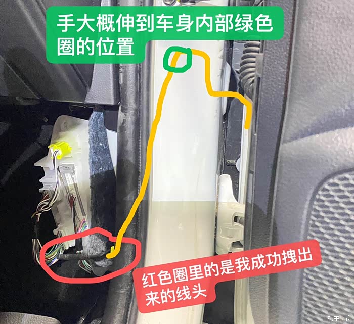

然后,在圆盖处打孔,穿摄像头的线,前、右摄像头线都是从这里过,左边同理
穿到车身有注意事项,因为圆孔不是横向直通车内,注意看下面图片描述

我是把右线和前线一起绑着,拉过来的,到了车内这个位置,就是可以接360主机了

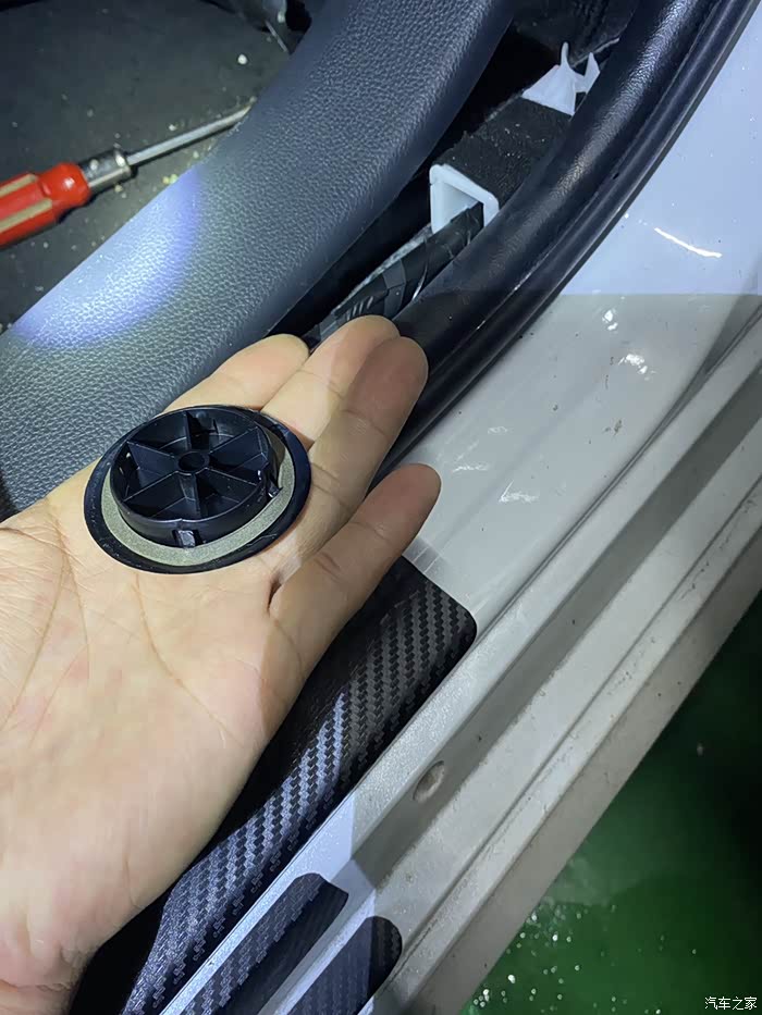

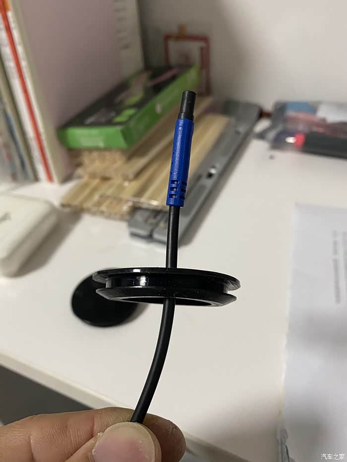

买了硅胶盖,替代原来的硬盖子
-以下补充【车身圆孔的穿线细节】
买了硅胶盖,替代原来的硬盖子

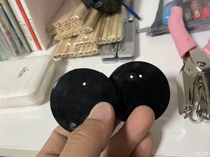

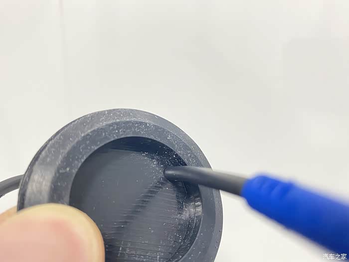

文具打孔器,打2.5MM直径的孔,线径是接近4MM,穿线后,紧包着线,防水,我倒水测试了一顿饭时间都不漏
紧,爽
两个盖子,打一个孔的是用在左车身穿左视的线,打两个孔的用在右车身的前视和右视穿线

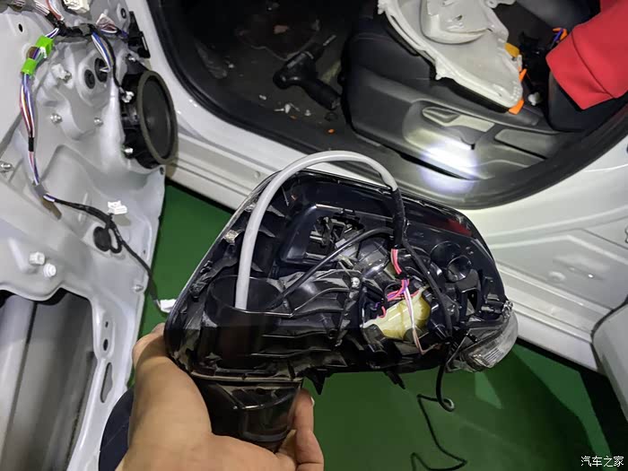

以下,左摄像头线,一样是通过左车身圆孔,进入方向盘下方,再通过方向盘下方、车机下方穿过,到达副驾驶,跟主机汇合
具体过程,从后视镜开始穿,如下

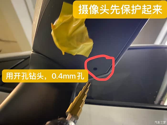

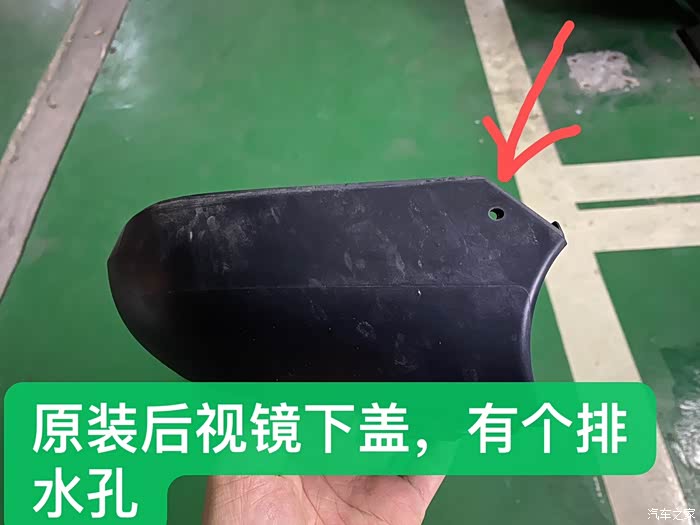

把摄像头支架替换原来的下盖,用开孔钻头,钻一个排水孔,用黄色胶布,保护摄像头

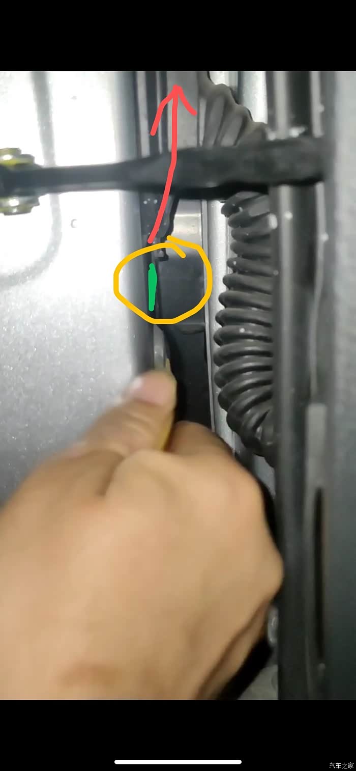

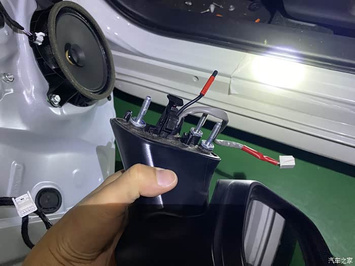

接好摄像头线,跟镜片电机线一起穿过底座。把电机线往外扯一段,然后把摄像头线绑在电机线上,通过扯动电机线,把摄像头线拉过去
成功穿过,红色的就是
摄像头线穿过后视镜底座

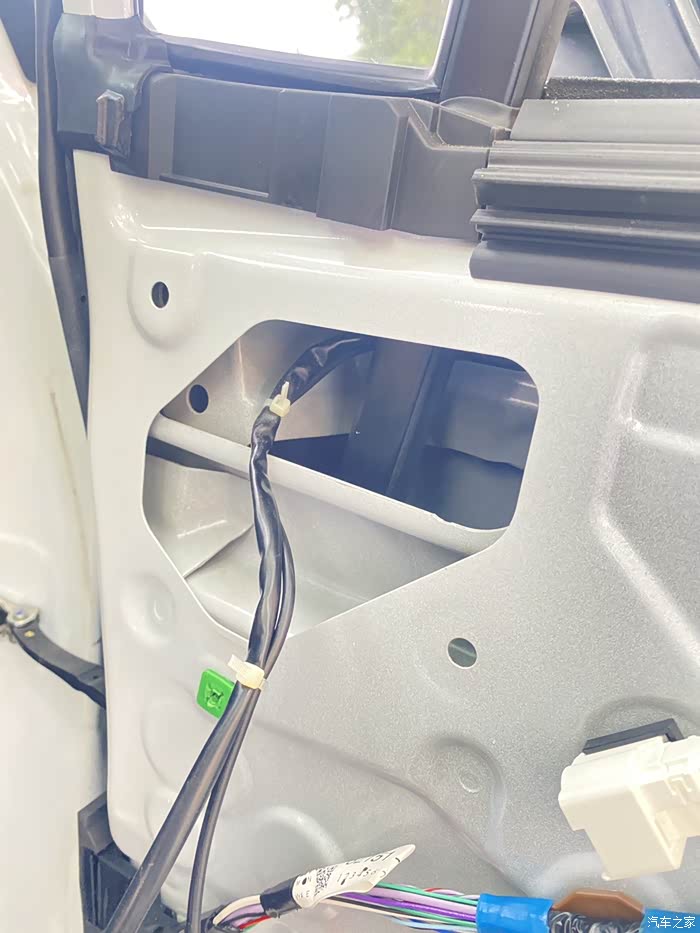

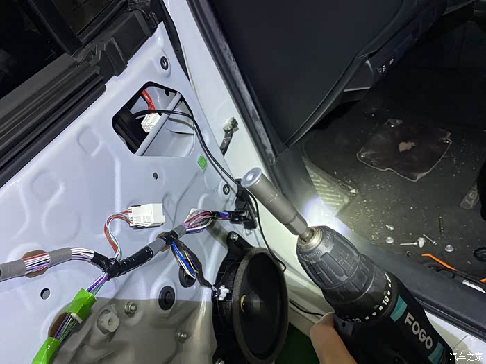

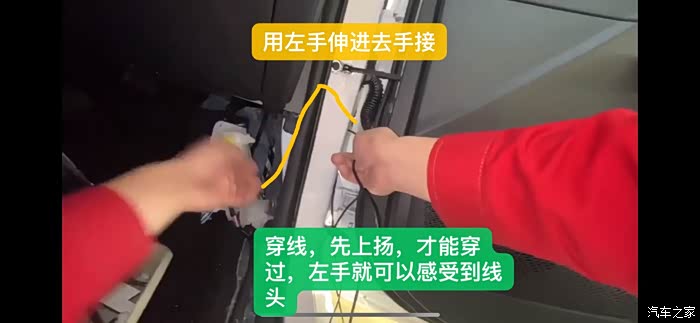

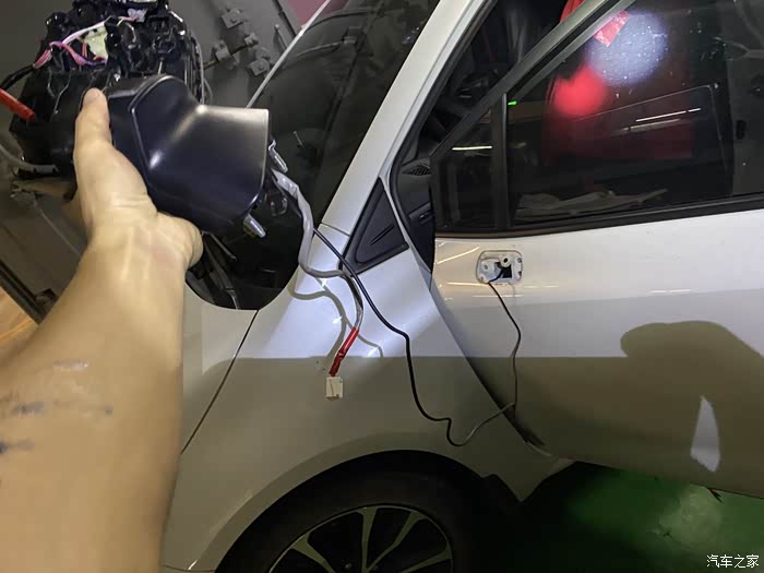

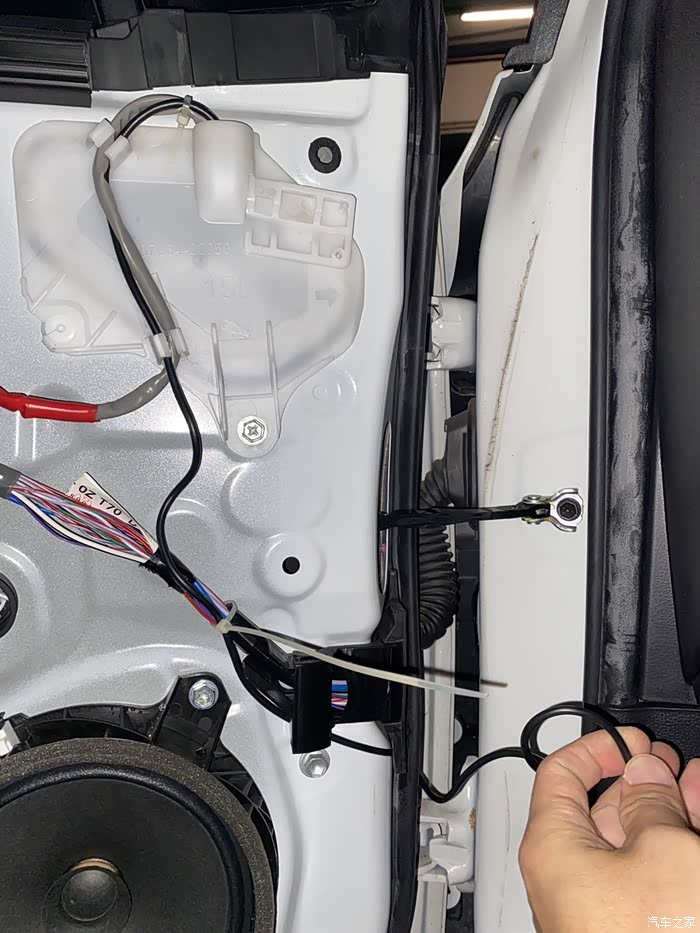

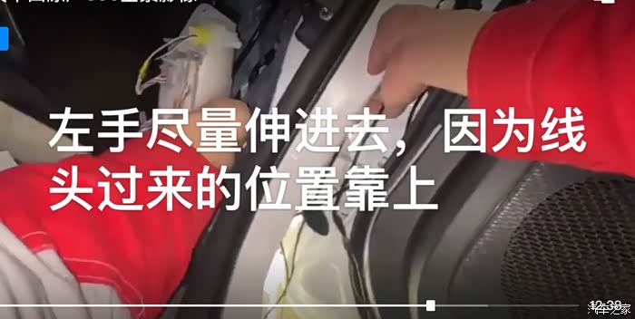

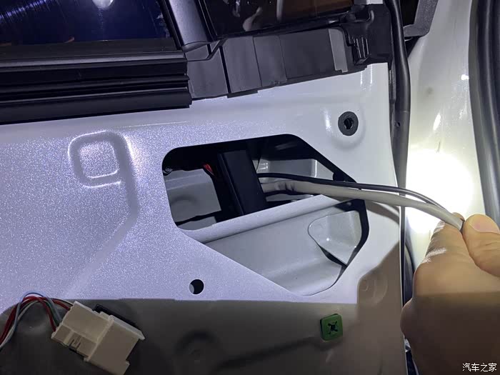

穿线进车门
绕开玻璃轨道,跟镜片电路一起
后视镜底座螺丝,取下过程注意别掉进车门内部
摄像头线就跟镜片线束一起走出来
黑线就是左边摄像头线,到硅胶盖子那里,进车身
右摄像头走线也一样,避开黑色的玻璃轨道

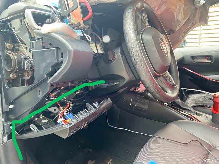

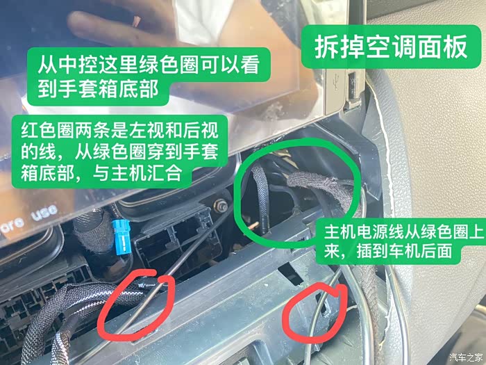

以下是【左,后摄像头线,在仪表台的走向】
左线,后摄像线,360切换开关线,都走绿色方向,我只拆了上图中的盖子,也是卡扣,注意下方还有一个螺丝固定,不一定要拆这个螺丝,张开就可以操作了
用铁丝带着左线,后摄像线,360切换开关线,一起经过空调面板处,
空调面板,这里拆开之后,里面的右侧可以看到直通手套箱的下部

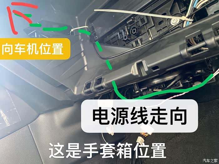

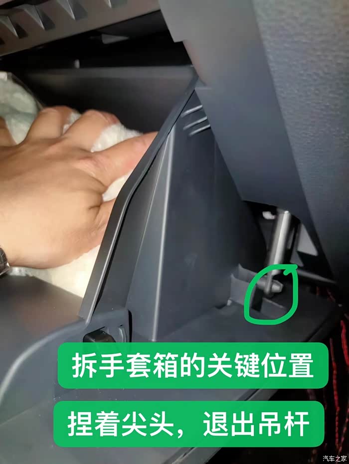

手套箱拆卸,
手套箱下方有块电路保护盖,三个扣子

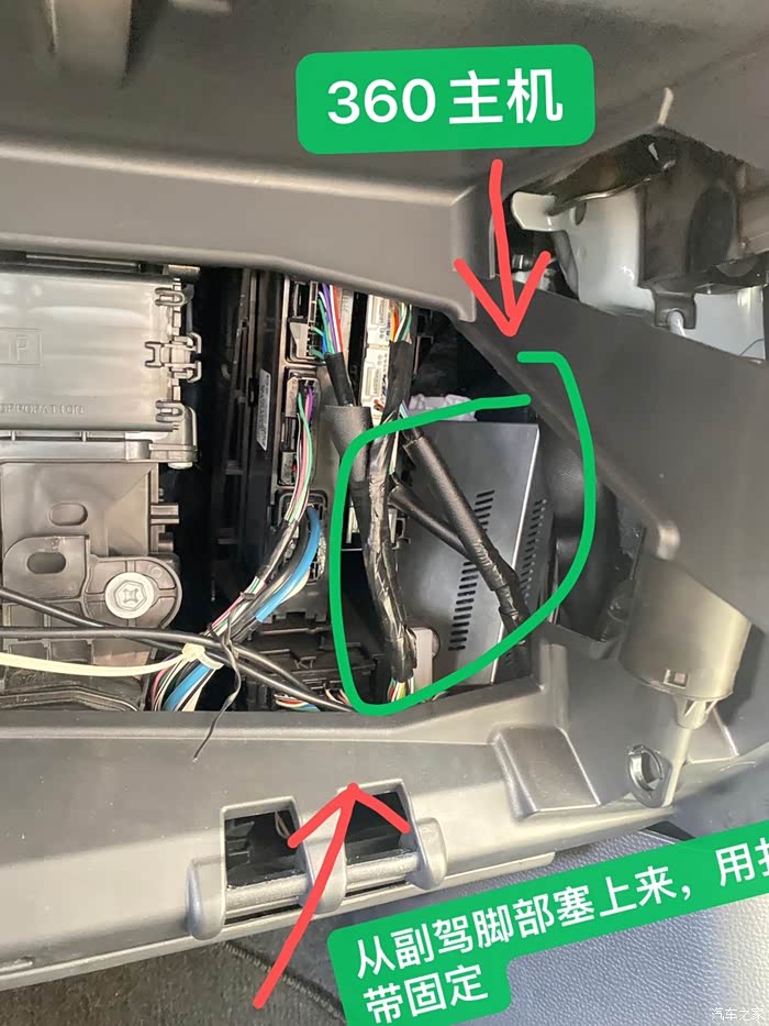

手套箱拆掉了可以看到can的K7线束右边这里有位置可以放360主机
放这里,有空间散热,我就不打算放在空调滤芯旁边了

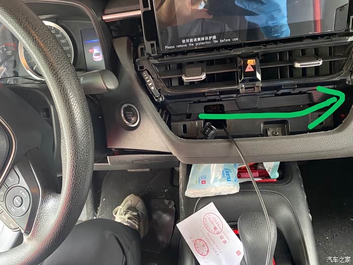

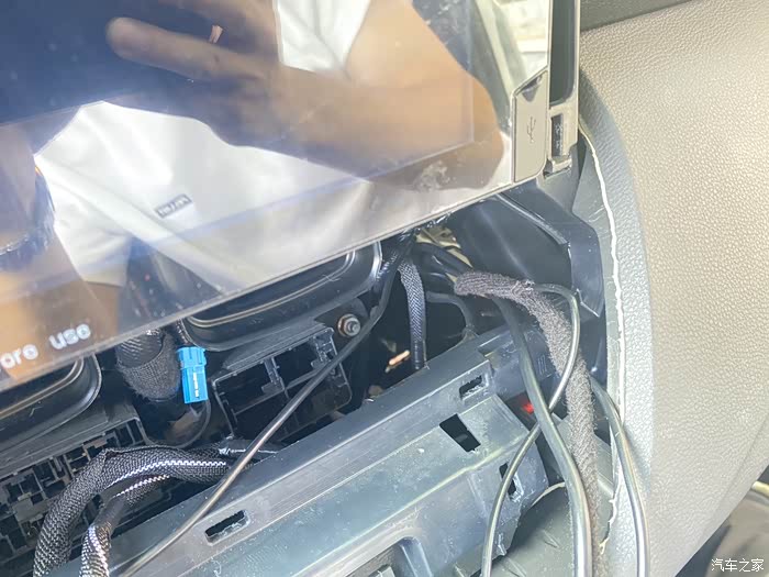

连接好360主机,电源线如绿色方向通往车机
接车机,取电,这个步骤在我第二篇文章有写,这里主要是展示取电的线束是从手套箱下面上来,从这个绿色圈圈到车机

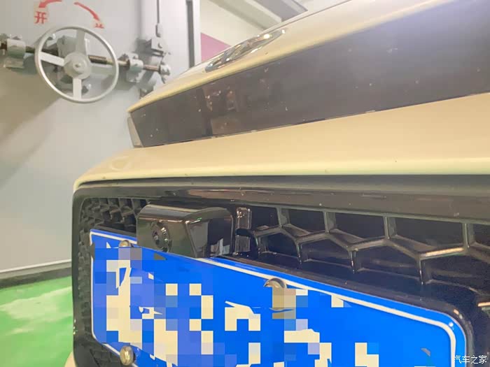

下面是【前摄像头支架的固定】,我买了21款运动版专用的摄像头支架,但是没用上,因为要剪掉中网三个小格,实在不想剪
所以,用360自带的旧款前摄像头支架做了改造

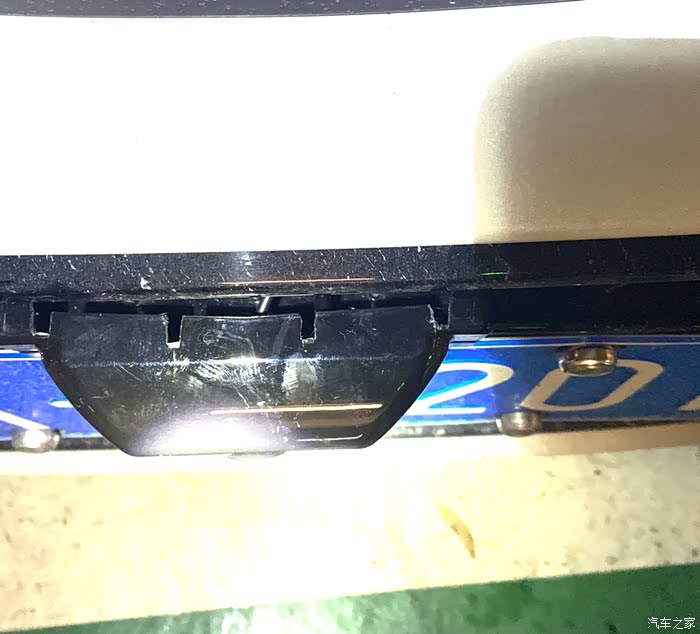

1,先修剪支架,以便塞进中网,看下图的几个方型缺口,用水口钳剪出来,修修边
1,先修剪支架,以便塞进中网,看图的几个方型缺口,用水口钳剪出来,修修边,就可以扣进去,至于具体剪哪个位置,自己拿着摄像头支架,在中网那里比划一下,就知道了
在此提醒,摄像头先用胶布保护起来,前支架要改造,一不小心就砸地上,就花了
扣进去效果不错
2.接下来就是在中网内部,用配套的固定板和螺丝,锁定前摄像头的支架,
固定板的加强筋太高了,剪矮一些
剪完,可以了
先把螺丝塞进孔里,用电工胶布挡一下,因为把它塞到中网里操作,可以避免螺丝掉了,这螺丝是梅花螺丝,不锈钢的,所以当你用手在中网内部拧螺丝的时候,磁性螺丝刀是吸不住它,很容易就掉,掉了很难找
前摄像头支架扣进中网,从中网里看还不错
手机塞到中网里拍的,固定板,两个螺丝已经拧紧
通过照片看得出,中网挺厚的,这就是为什么我要把固定板的加强筋剪矮一些,不然螺丝差那么两三毫米,拧不到摄像头支架上

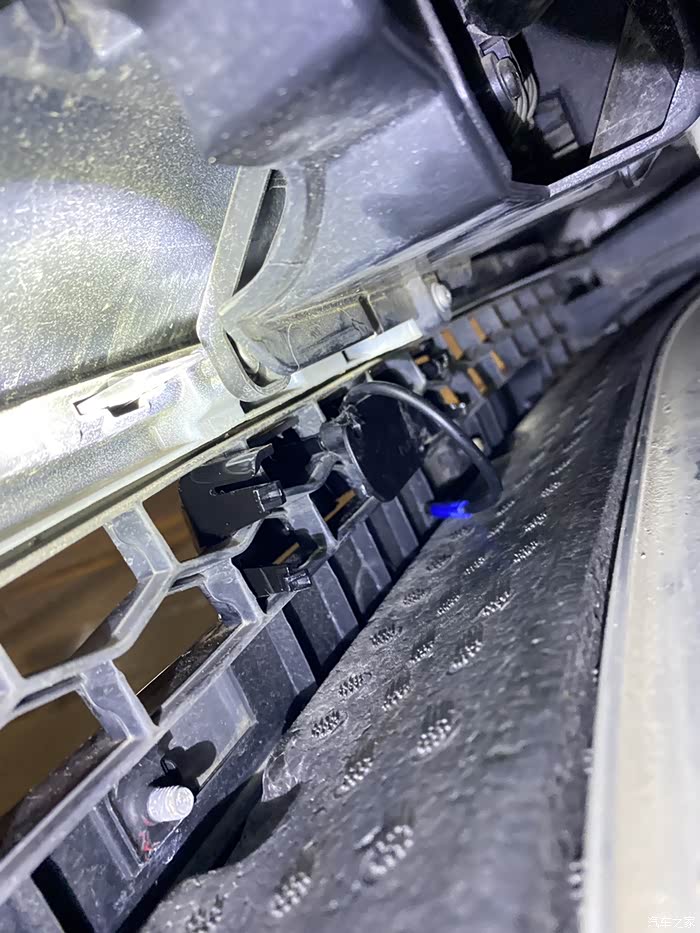

效果还可以,就是比牌照凸出一两厘米而已

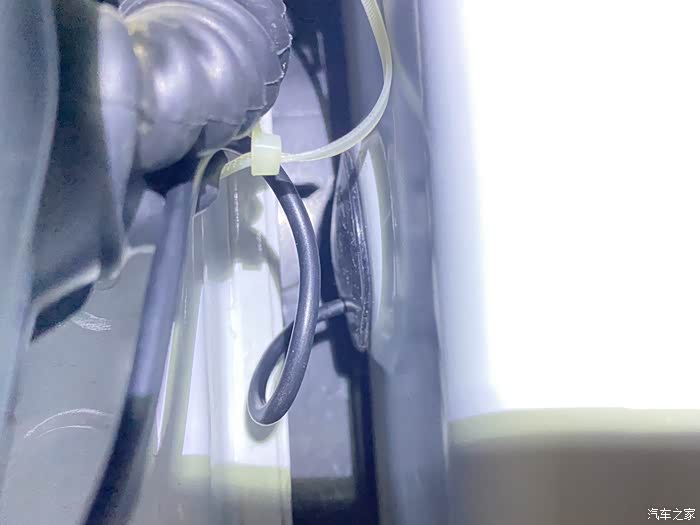

摄像头接好线,倒挂在中网旁的车身上,倒挂可以避免接头进水
打开机盖,中网上方有块饰板挡着,需要把各个卡扣拆下,拆法:把卡扣中间按下去,凹下去就是解锁状态,装法,把中间弄成凸起,就可以把卡扣装回去,再把凸起按平,变成锁定状态
最后把各条摄像头线接到360主机,360切换开关线接到主机,360主机用扎带固定好,就等调试了
