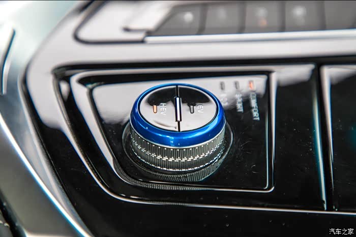

尽可能为车辆充电,车辆在满电的情况下可使用EV模式纯电行驶约60km;使用ECO或者COMFORT模式,当车辆速度低于43km/h时,松开加速踏板,车辆进入停机,可以使车辆滑行较远的距离;当您遇到拥堵时,可将制动能量回收等级调到L3档,回收更多的能量;当道路通畅时,可将能量回收等级调到L1档,减小能力量回收强度,滑行更远的距离。

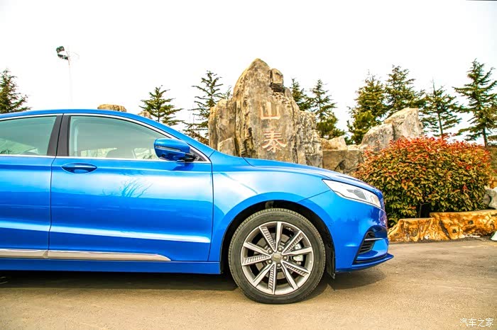

山路斜坡,一辆帅气的轿车冲刺而来。

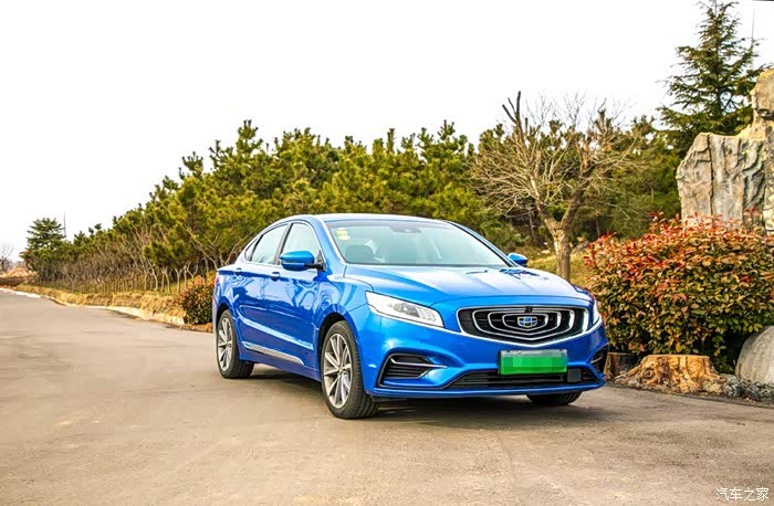

家族式水滴涟漪前脸,不多看一眼就知是你,我的爱车博瑞GE。

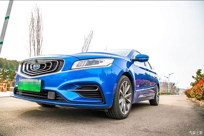

明朗鲜明、动感十足的线条,似乎与周围自然环境中的线条有点儿格格不入。
线条流畅,曲直有度,动感时尚得以挥洒。
