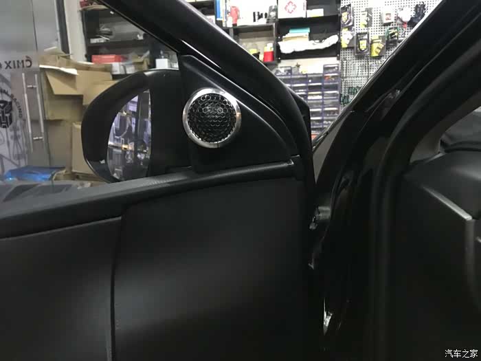

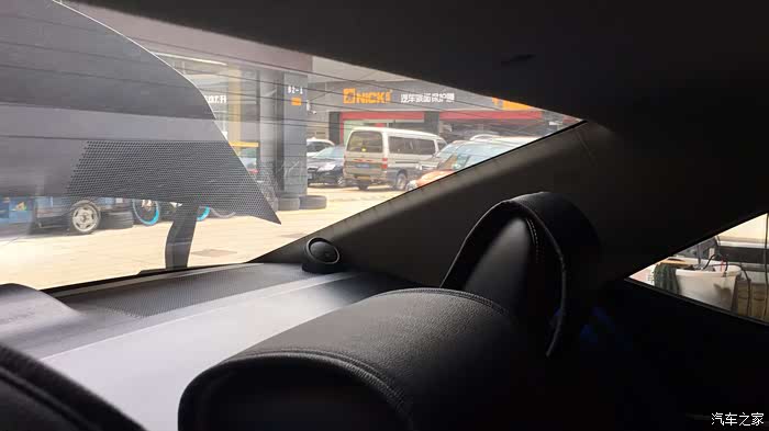

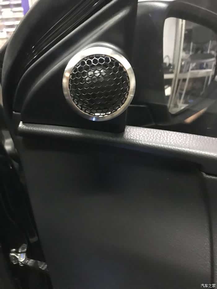

言归正传,说回汽车音响,原车的已经听了两年了,一直不觉得什么不妥,只是比顶配的少了两个高音喇叭,正所谓无对比无伤害,一直听着也不觉得什么,虽然提车时已经一直想补装上去,但碍于加高音喇叭要拆门板,新车嘛,当然不舍得,所以就一直将就听着先吧。直到最近,1052交通电台下午有档汽车玩家节目,其中一天推出限时抢音响活动,限40套,999元全车6只喇叭(牌子我忘了
),3点半开抢,抢完即止,这么“笋”的升级机会终于来了,我心想终于可以完了我的音响升级梦了。结果人算不如天算,当天3点25分刚好有重要客户的来电,一谈就是15分钟,当我挂机后看到已经是3点40分已经心知不妙,果不其然,再次进入,已被抢光

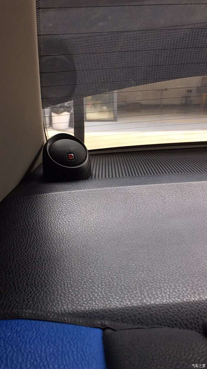

。隔了一天,在跟我的好兄弟聊微信时谈到这件事,他也认识一家汽车音响改装店,马上帮我联系上,说300元加高音喇叭还包人工,马上又燃起了我的音响升级梦,我就约了第二天过去。

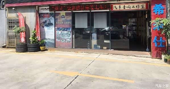

。隔了一天,在跟我的好兄弟聊微信时谈到这件事,他也认识一家汽车音响改装店,马上帮我联系上,说300元加高音喇叭还包人工,马上又燃起了我的音响升级梦,我就约了第二天过去。怀着激动又好奇的心理,终于来到了此地

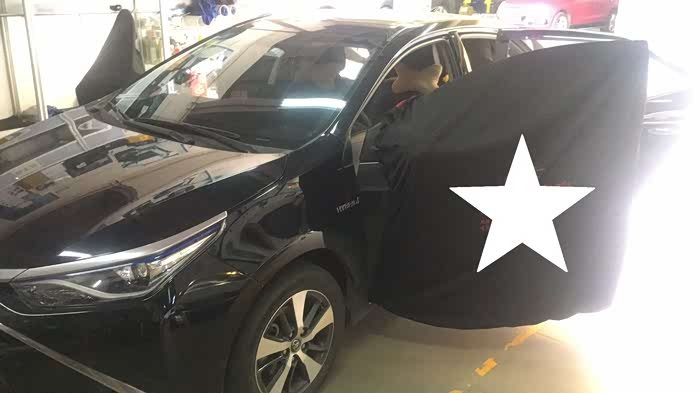

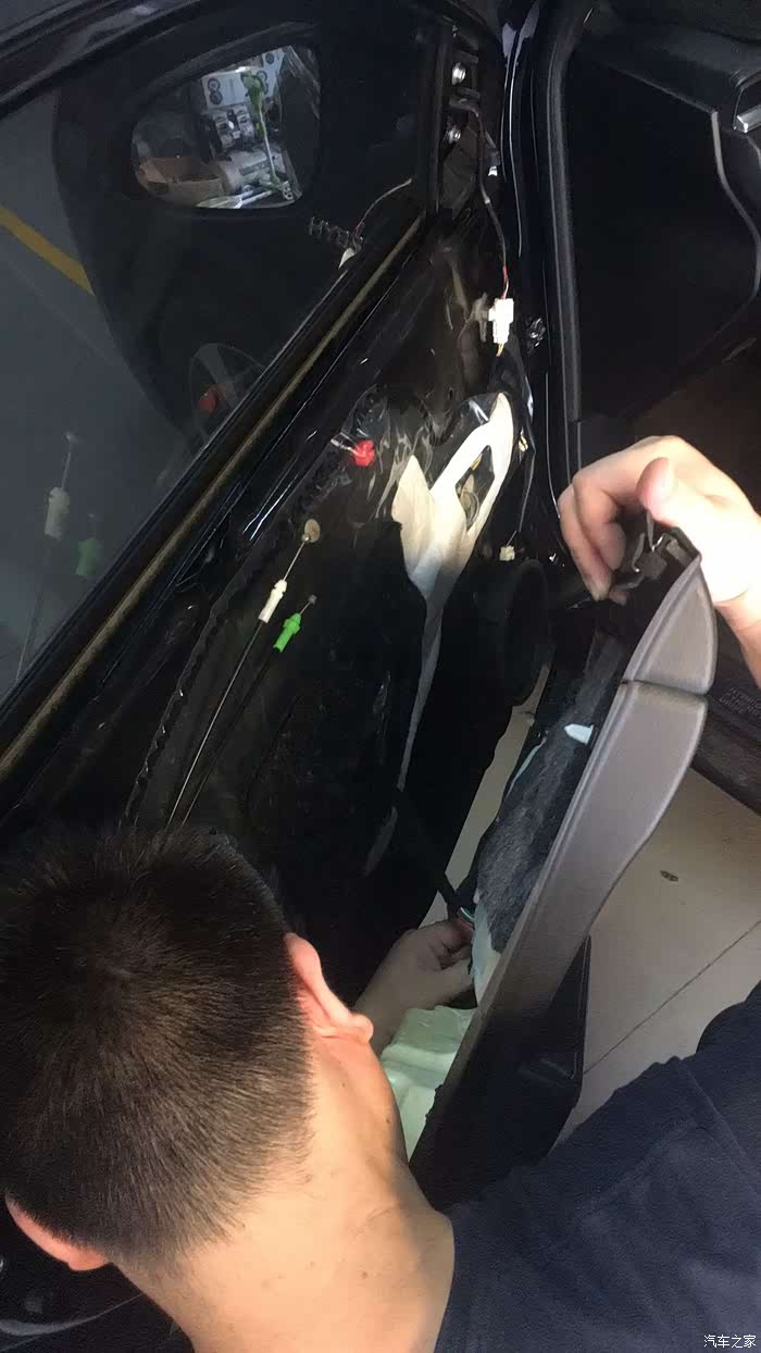

一论友好沟通后,马上动工,无聊之际,走到厨窗,看到众多器材,不禁向焱哥咨询了音响相关知识,这就是我的汽车音响的第一堂课。

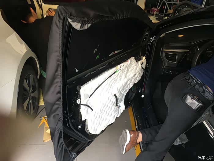

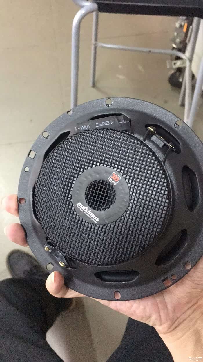

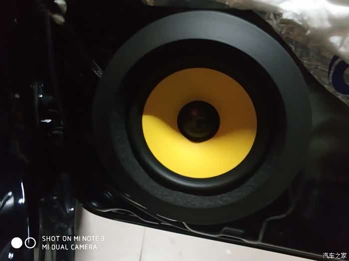

我在想,既然门板也开拆了,一不做二不休,倒不如把中低音喇叭也一起升级吧,然后就弱弱地问了焱哥一个问题:有没有性格比很高的那种喇叭可以适用于我台车的。焱哥二话不说,就介绍了我一套摩雷玛仕舞两分频套装,我预算就是1000元内就可以接受了,结果焱哥说再加500就可以了,哗!好“笋”呀,而且还包人工。上,马上,嘻嘻!捡到宝了
,最后还做了个前门隔音,正
,最后还做了个前门隔音,正

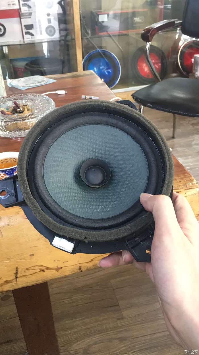

毕竟是第一次拆门板,心痛是在所难免的

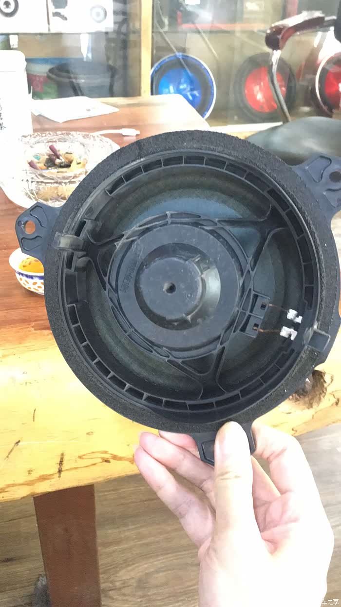

原车喇叭,好轻好轻的,当日弃掉。
由于兴奋过度,冲昏了头脑,摩雷喇叭忘了拍照了
看官见谅!

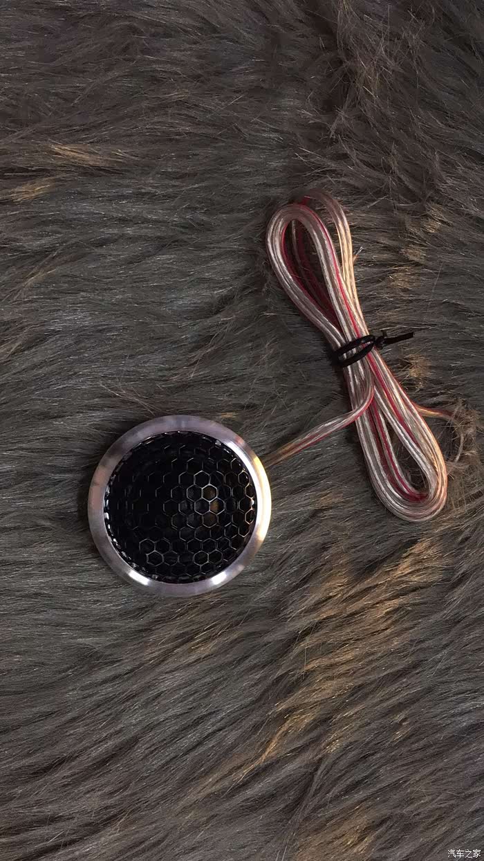

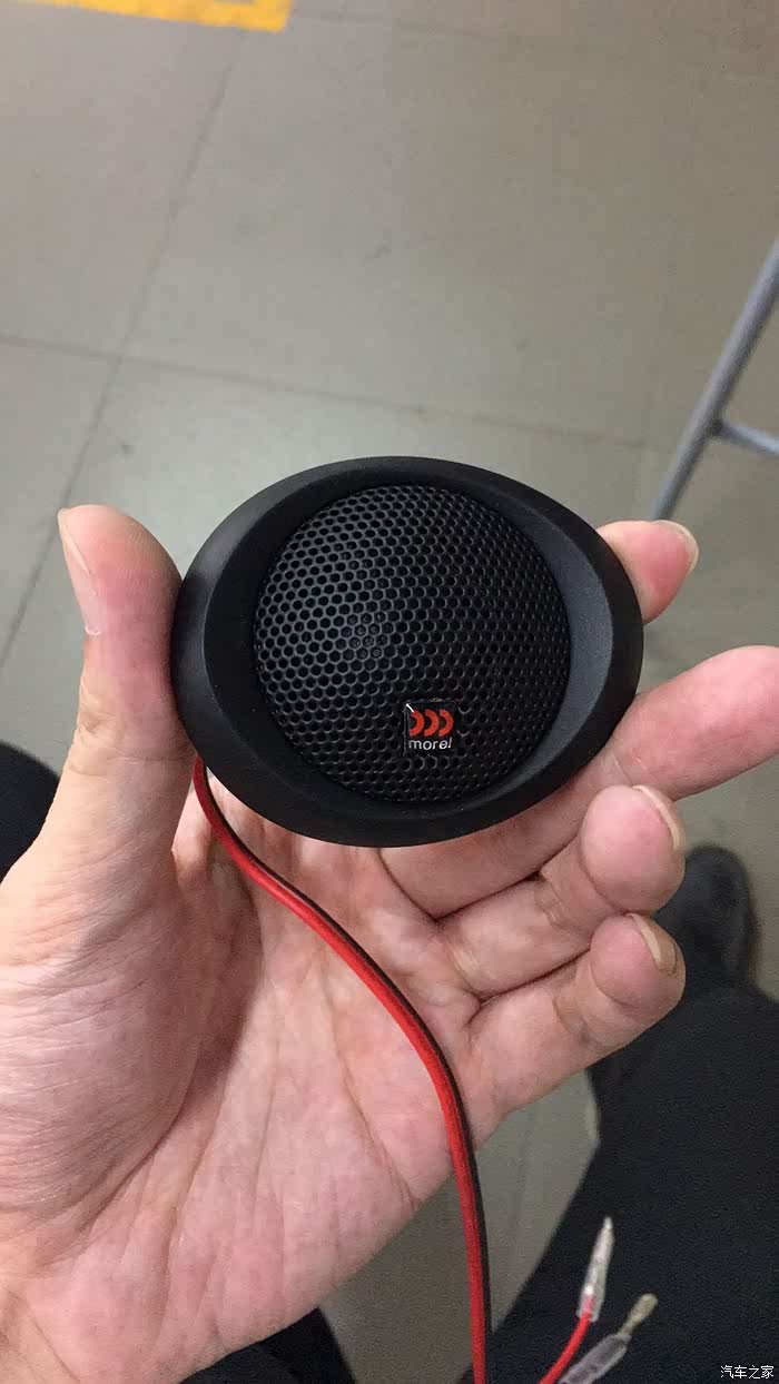

玛魅声高音单元

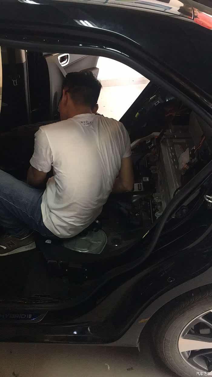

装后声场功夫最多,要整个后排座椅全拆,两边饰板全拆,后饰板拆装开孔,折腾了半天呀
焱哥亲自上阵,辛苦了!
终于把最难的完成了

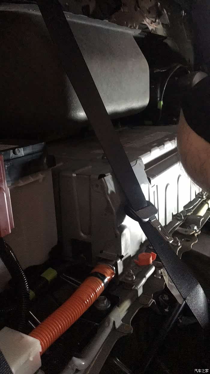

真正的戏玉,现在才开始。在上个月焱哥推出德国黄金声学音响升级特惠套餐,包括:一对两分频喇叭、一台四路功放、一个超低音箱、发烧级线材。我思前想后,再来网上查资料,性价格比确实非常高。但想到我的是双擎车,有一个问题令我非常纠结,就是功放接电的问题,由于双擎车在静止时发动机不转动,如果是从电瓶取电,电瓶不断亏电又得不到补充,那么会不会出问题呢?到月底了,优惠期快结束了,不管了,我相信焱哥,焱哥是专业人士,有问题让他来帮我解决吧,我终于忍不住要出手了

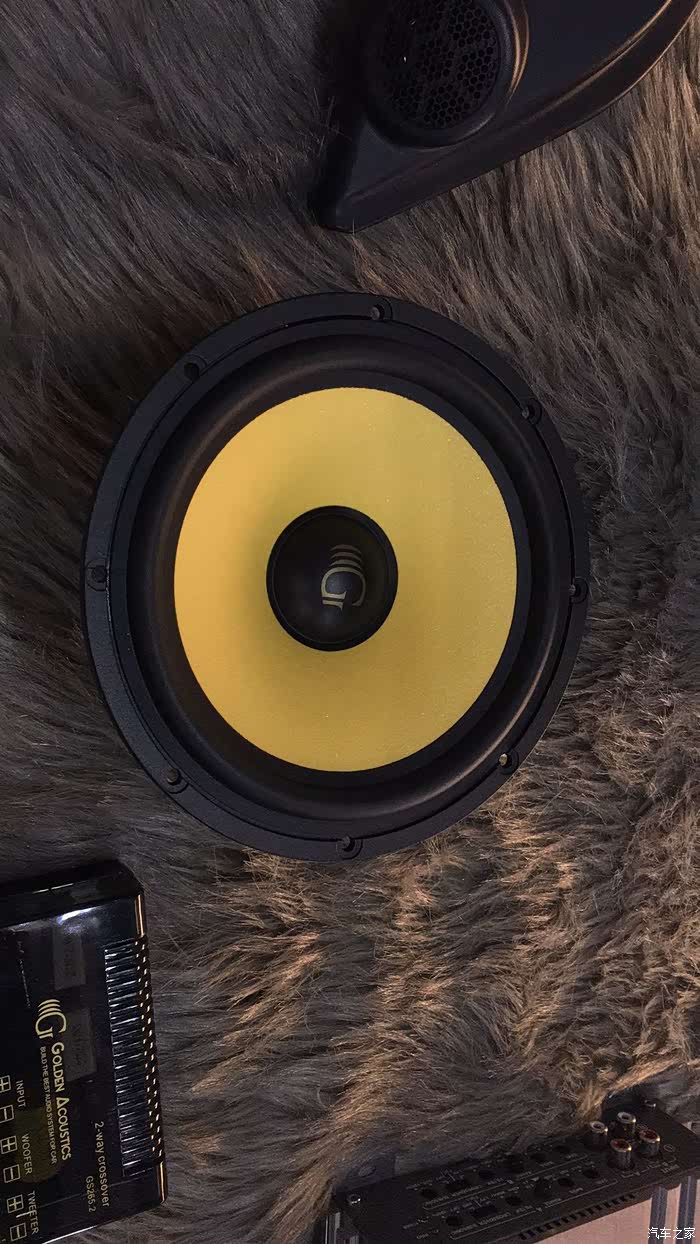

两分频喇叭:黄金声学GS265.2

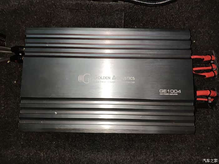

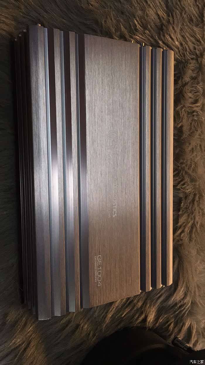

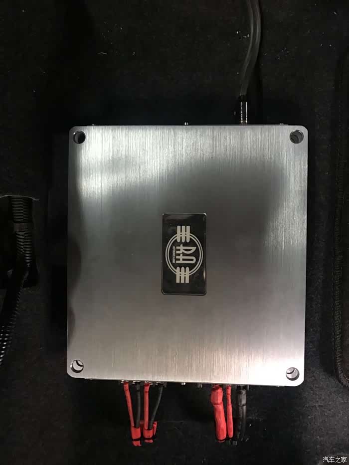

四路功放:黄金声学GE1004

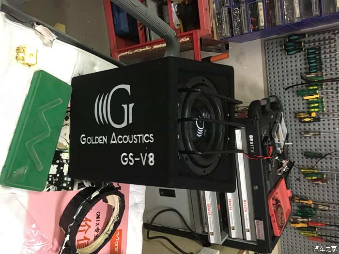

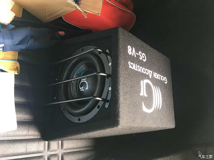

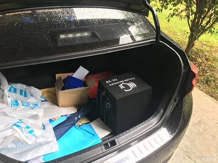

超低音:黄金声学GS-V8
四路功放:黄金声学GE1004
超低音:黄金声学GS-V8
高音单元
中低音单元
超低音密封箱
四路功放

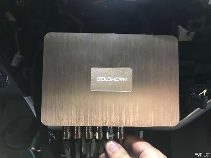

为了不再受酷我音乐会员的制约,决定加装一台歌航A1无损音乐解码器,这个效果杠杠的,读USB,硬解DSD音乐,原车主机与A1自由切换,听无损音乐,听FM收音,两不误,感觉就是爽
A1音源解码器

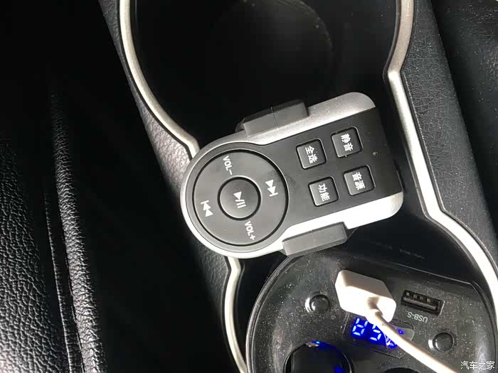

歌航A1遥控器,方便快捷,简单操控

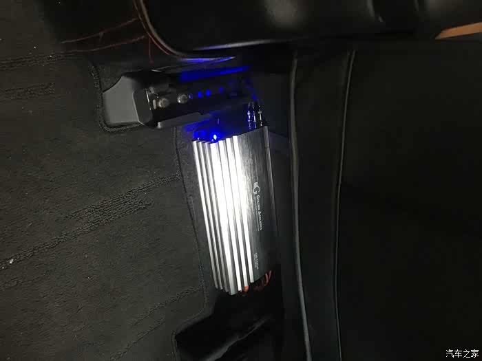

四路功放,前声道推前门喇叭,后声道桥接推超低音,但问题来了,如果我的后声场喇叭用回原车主机推的话,当我切换为A1播放时,后声场就没输出了,怎么办呢?这时候,豪爽的焱哥又再送福利了,免费送我一台两路功放,这下什么问题都解决了,哈哈
感觉好高档喔,焱哥免费送的

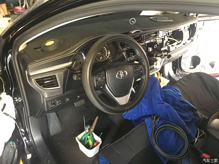

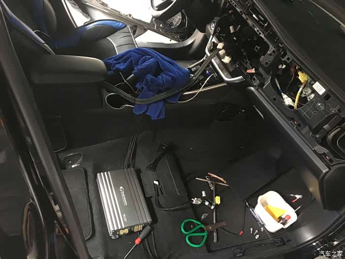

接下来就是新车车主最不忍心看见的场面,拆、拆、拆,车内的东西能拆的几乎全拆掉了,光听电钻声就够心痛了
,多希望能快点结束
,多希望能快点结束

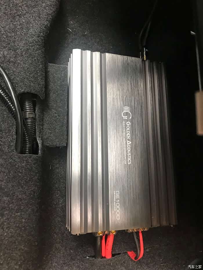

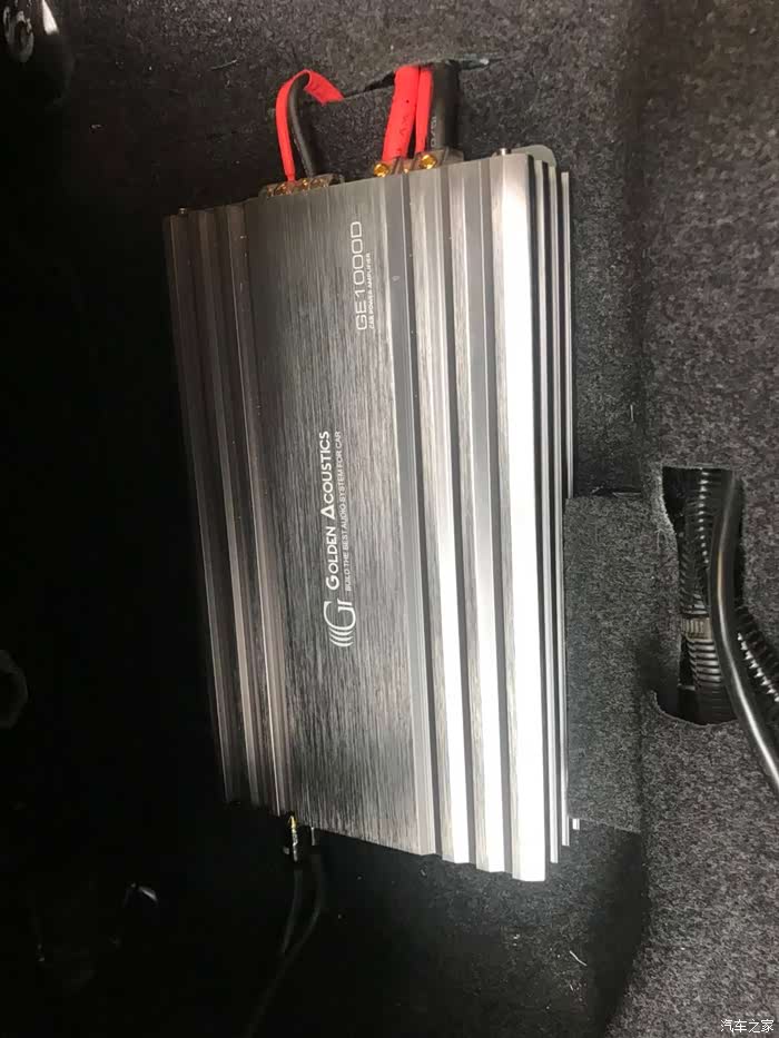

,不敢想象这就是我的雷凌双擎。仅仅过了一个礼拜,我燥动的心又不平静了,事关我在焱哥店铺喝茶聊天时,发现了一台黄金声学单路功放,自己马上用手机查参数,这下可不得了了,最高功率可达1000W,如果用它来推我的超低音,这真是如虎添翼呀。结果人回到家,心还是想着那台单路功放,没过几天,我又去了焱哥那里,在我软磨硬泡之下,拿了一个相当不错的优惠价,还等什么?马上行动,装
黄金声学单路功放GE1000D
