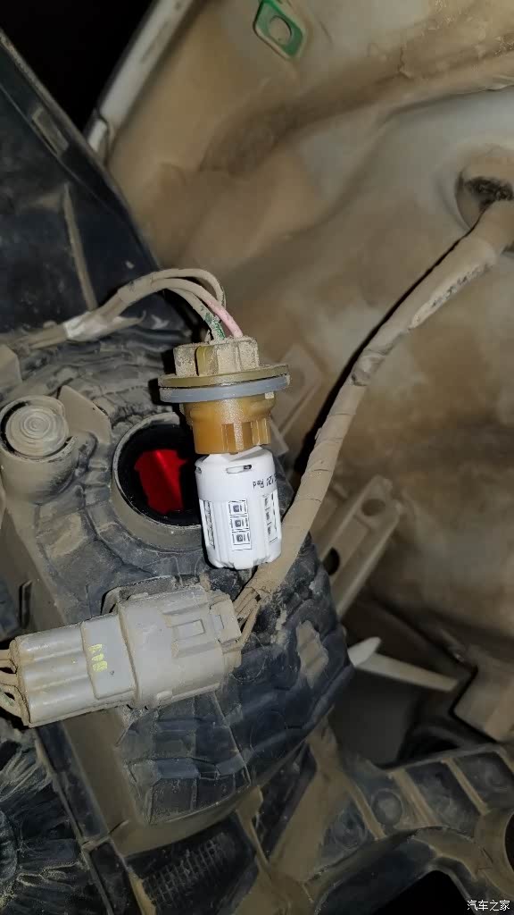

昨晚在淘宝买的欧司朗的T20 W21/5W红色到货,试了下不行。一面刹车亮示宽不亮,一面示宽亮刹车不亮。要求退货卖家还不让,说我安装了影响二次销售。说是灯座问题,不是灯泡问题...

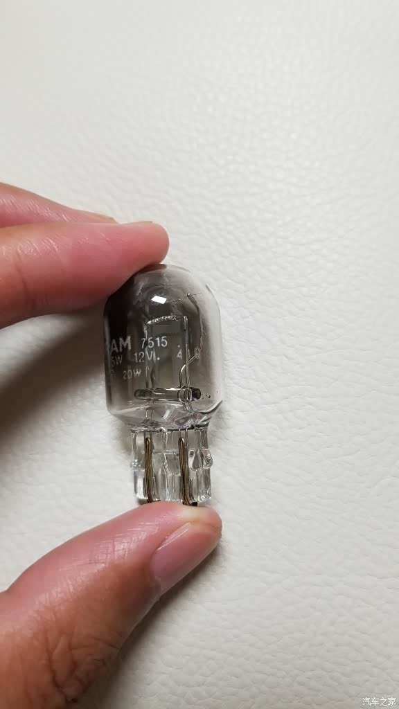

仔细看了看卸下来的坏灯泡,也是欧司朗,型号T20 W21/5W。灯丝没断,就是不亮。

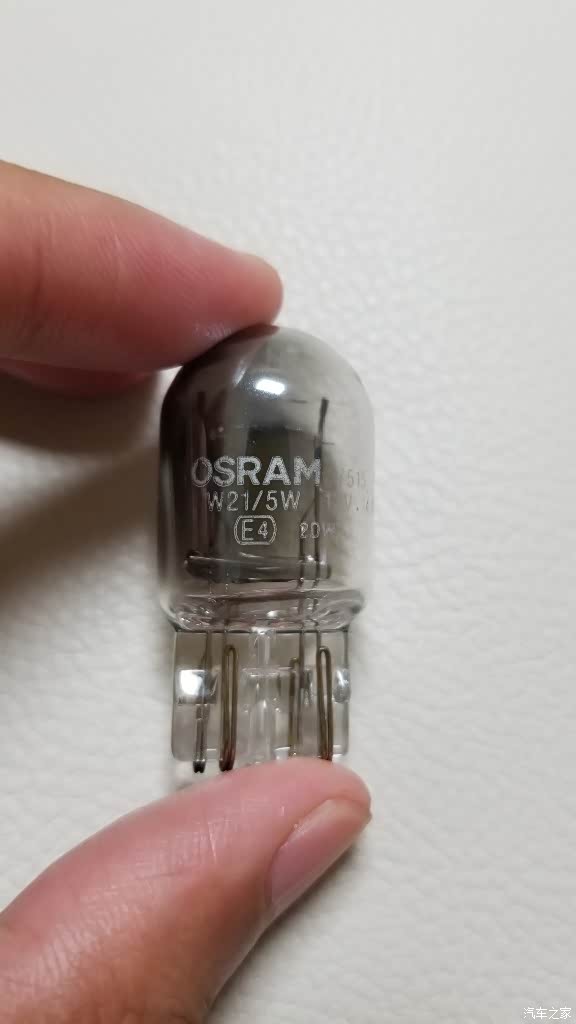

较真的我左思右想不对啊!灯泡插座非得是四根丝才是真的“w21/5w”!示宽灯开关打开时对其中一组(2根丝)通电(5w,亮度低),刹车时对另外一组通电(21w,更亮)。看下面灯泡图片可以发现,灯泡里面是两个独立的灯丝。淘宝上可以搜到T20 W21/5W型号的led只有欧司朗和飞利浦两个牌子的分别两个小店铺在卖,都属于挂羊头卖狗肉!
如果我的推断没错,那么插座只有2根丝的一定不是“W21/5W”的灯泡!
插座上有4根丝的才是真的“W21/5W”灯泡,因为示宽和刹车是分开的两组电路。
灯泡里面的灯丝是两组

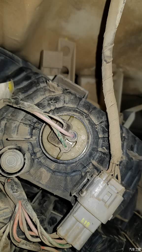

灯座三根线,一根5w,一根21w,一根负极。
淘宝那家卖欧司朗T20 W21/5W LED的属于谎报型号,灯泡引脚只有两根丝。
