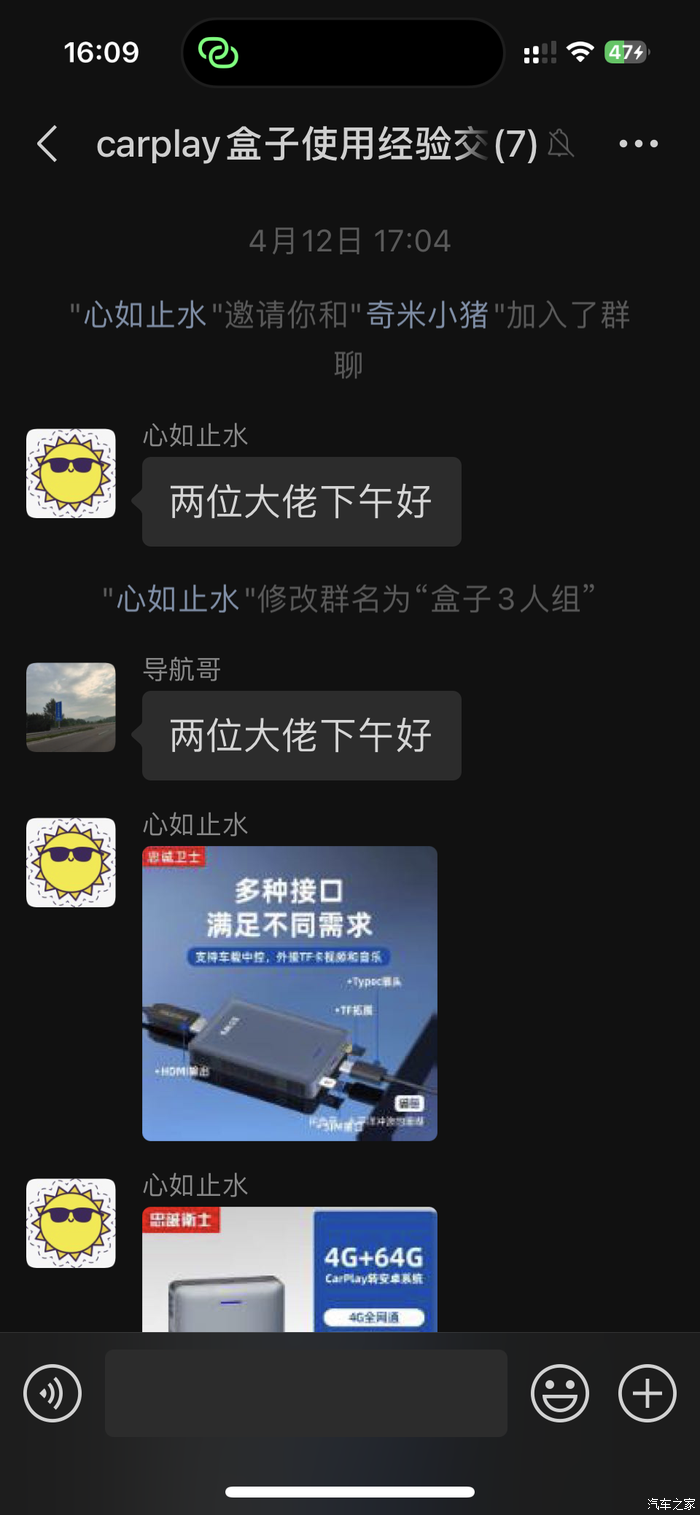

今年的4月,武老师拉的小群成立,两位大佬加我一个小卡拉米

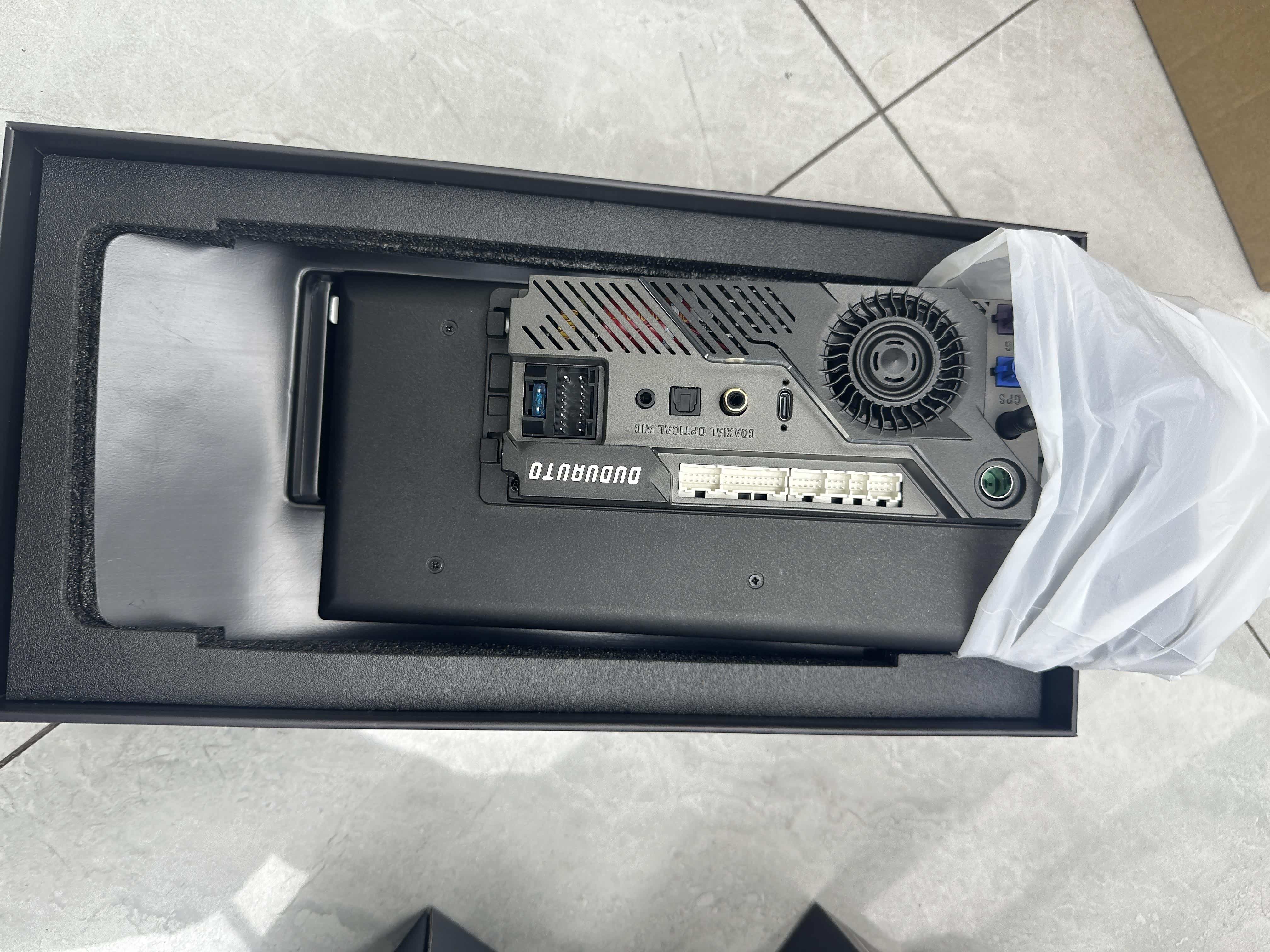

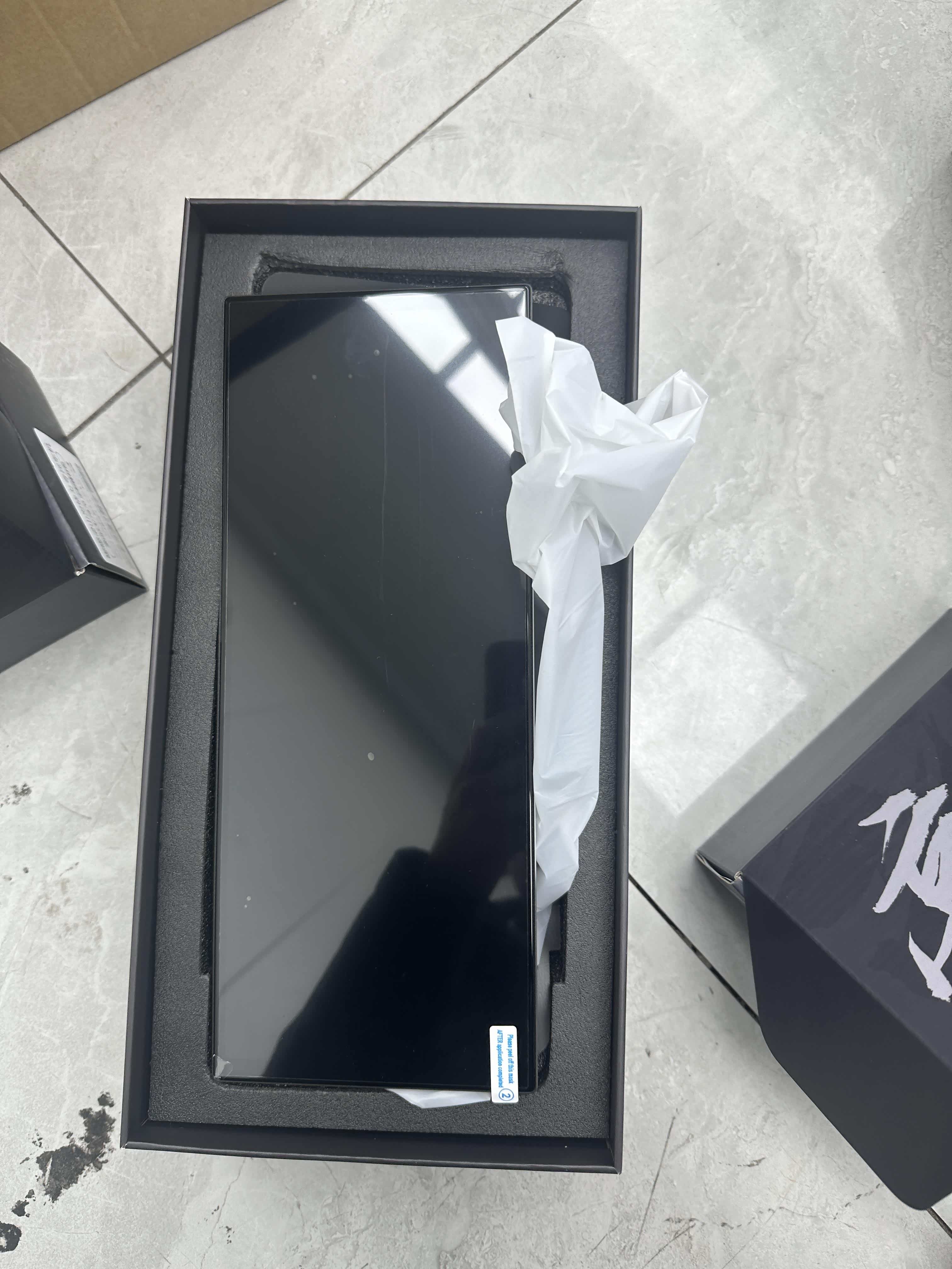

收到货后用俩字形容就是:厚重,不管包装、分量、做工、用料都属于中上。

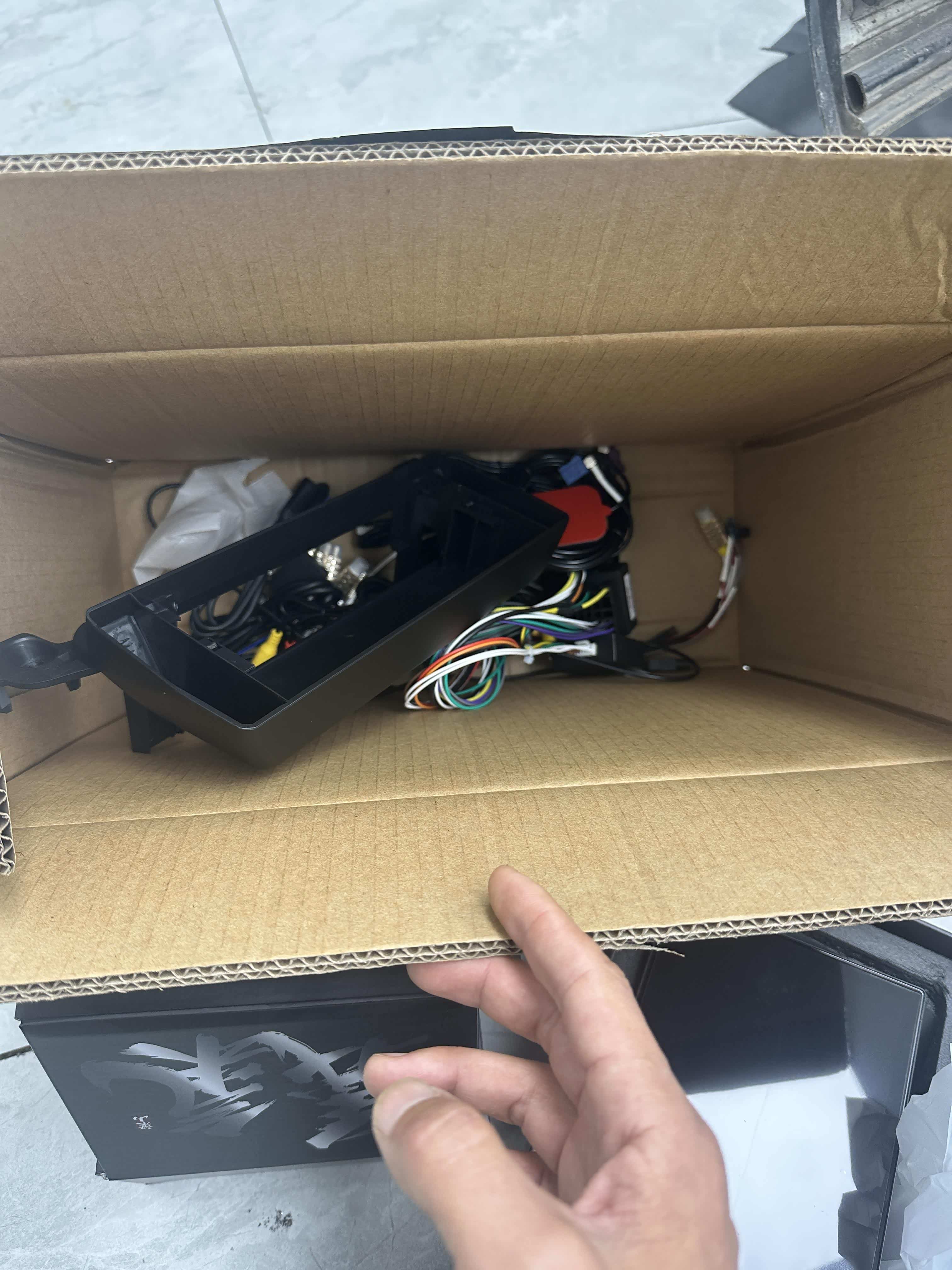

带的车框和线材,无损对插。

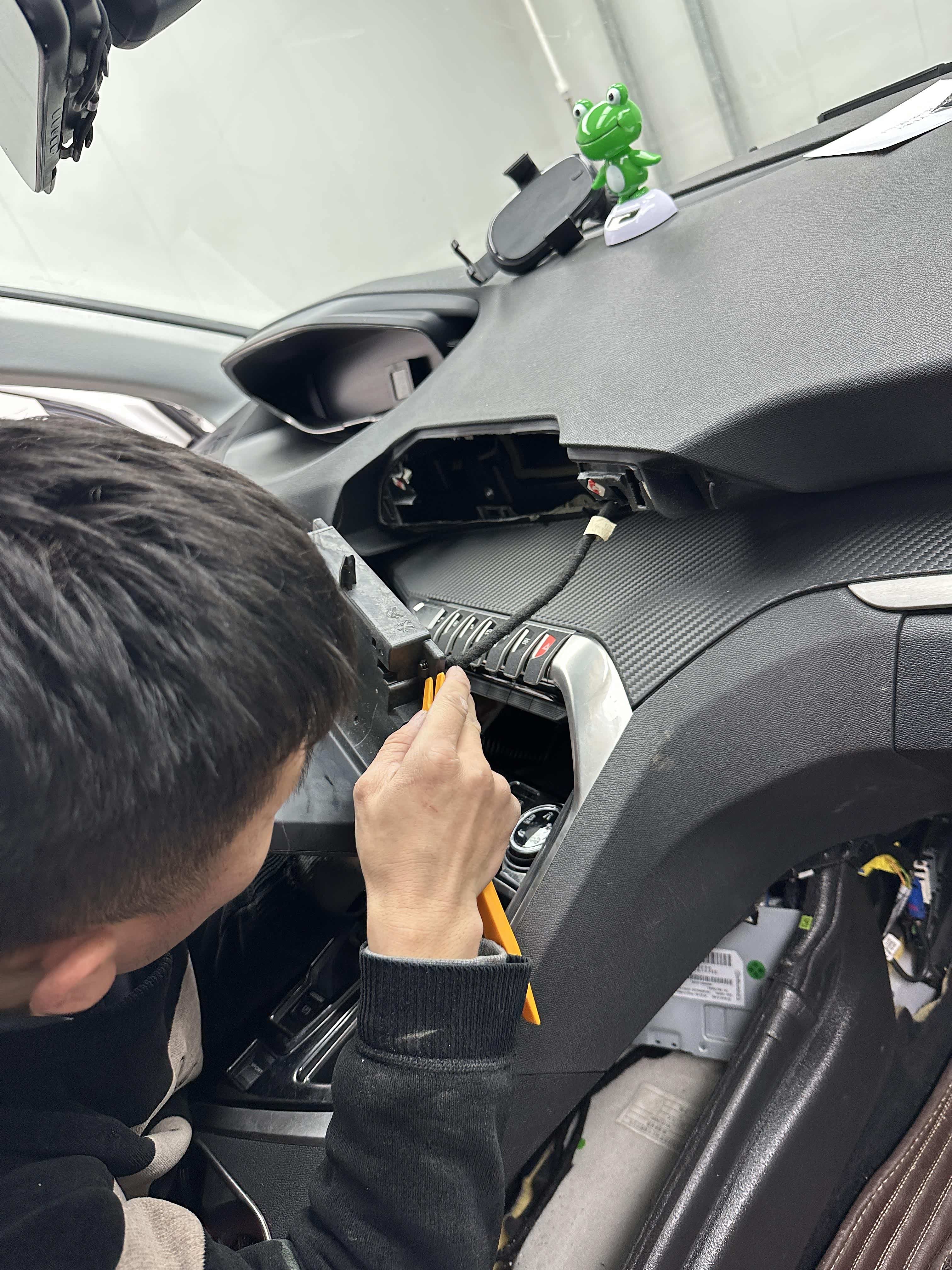

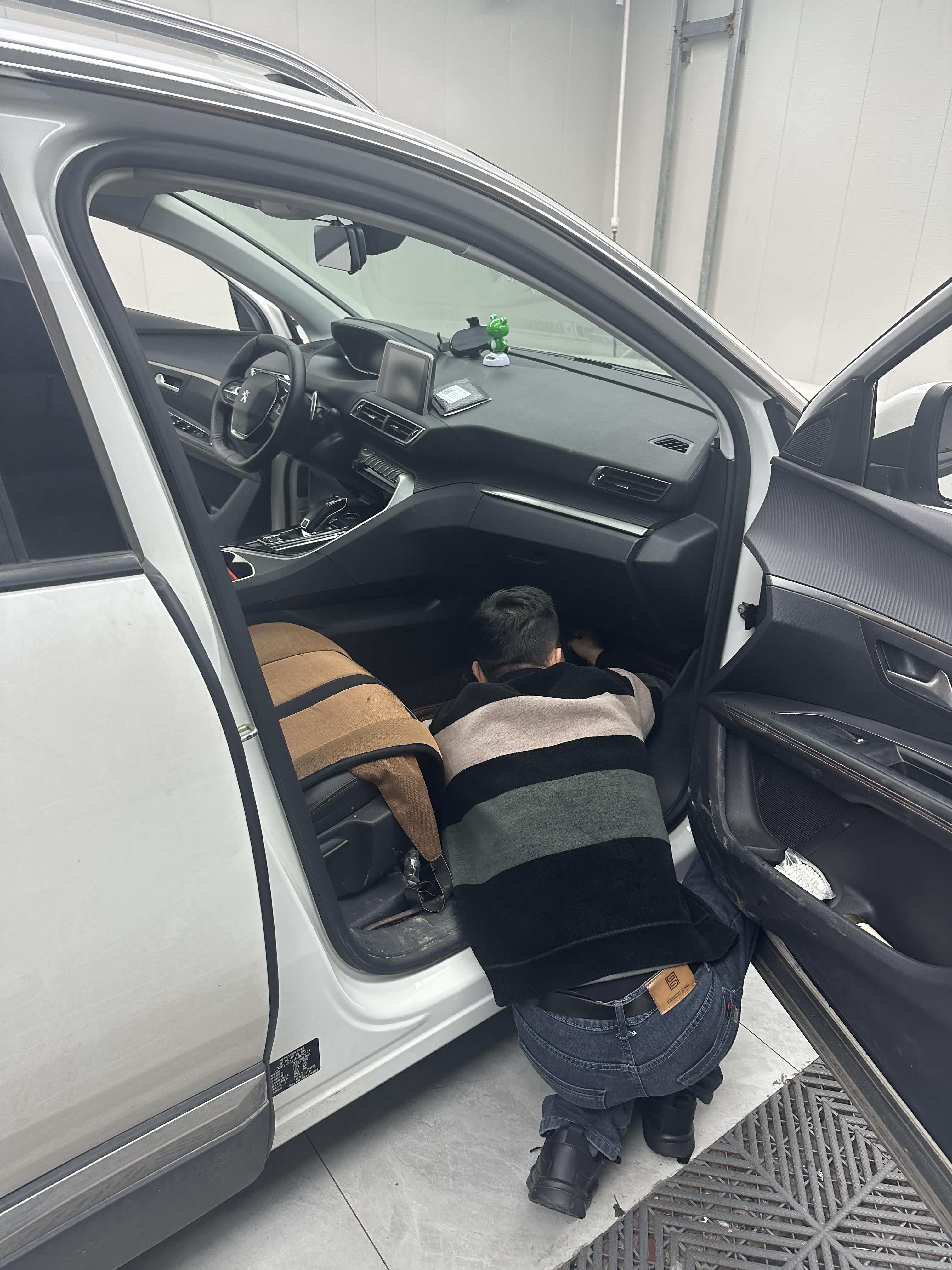

先拆原车主机,得拆开档把下两边的盖板,论坛也有教程。
拆右边
拆掉原车小屏

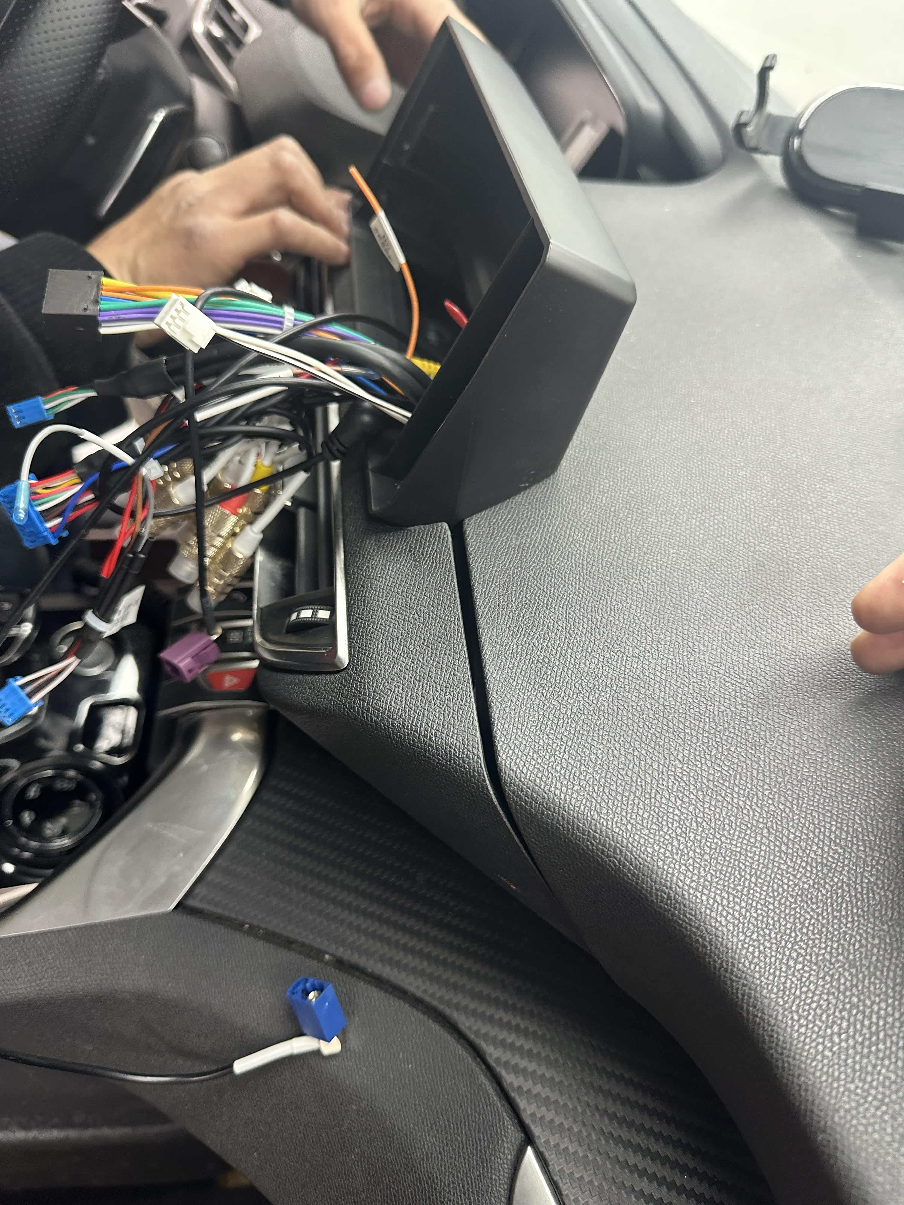

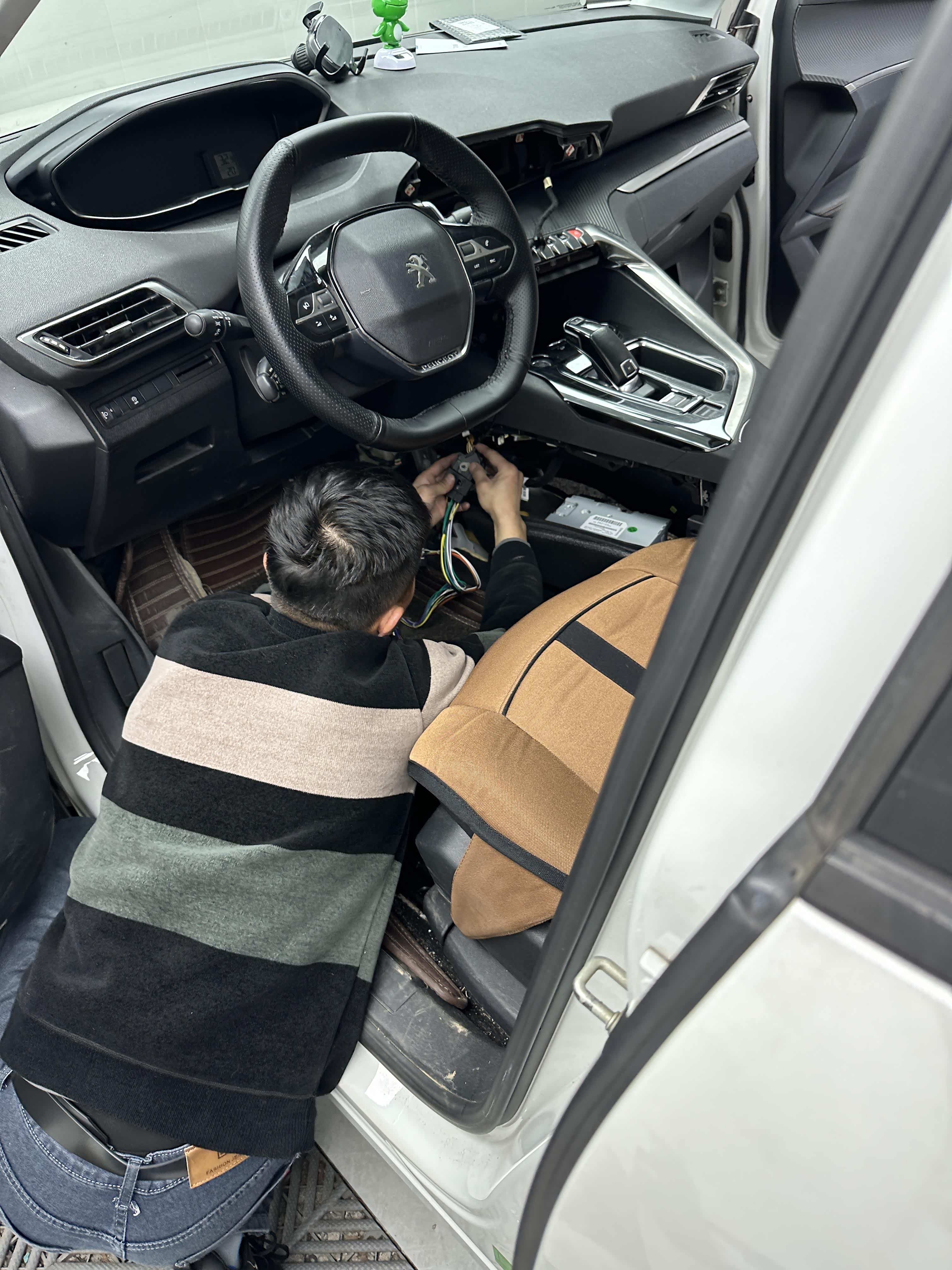

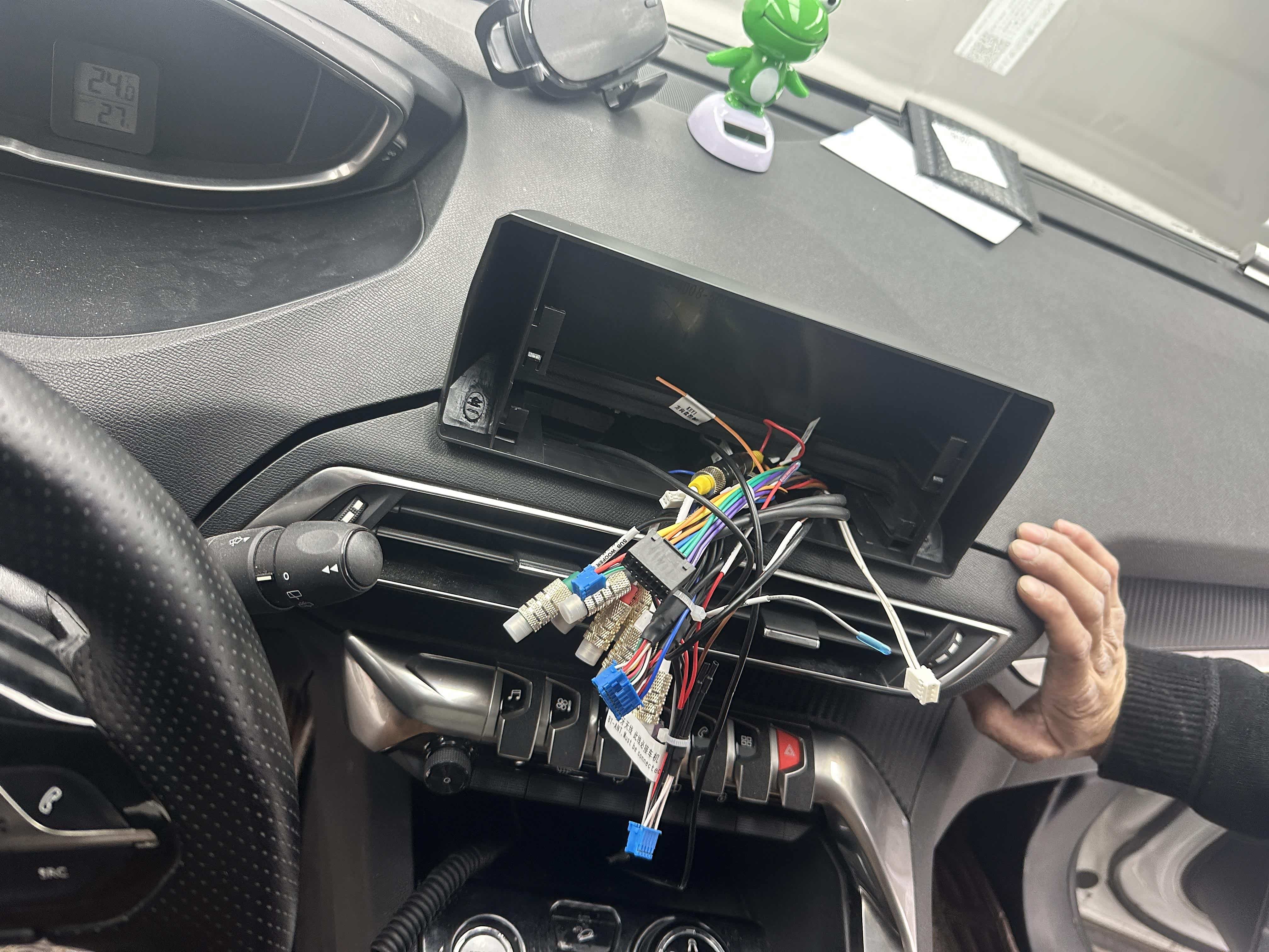

将大屏的线材穿进去,u***、gps、4G的线穿到副驾手套箱,其他的直接穿到档把下,连接协议盒,无损对插原车接头。

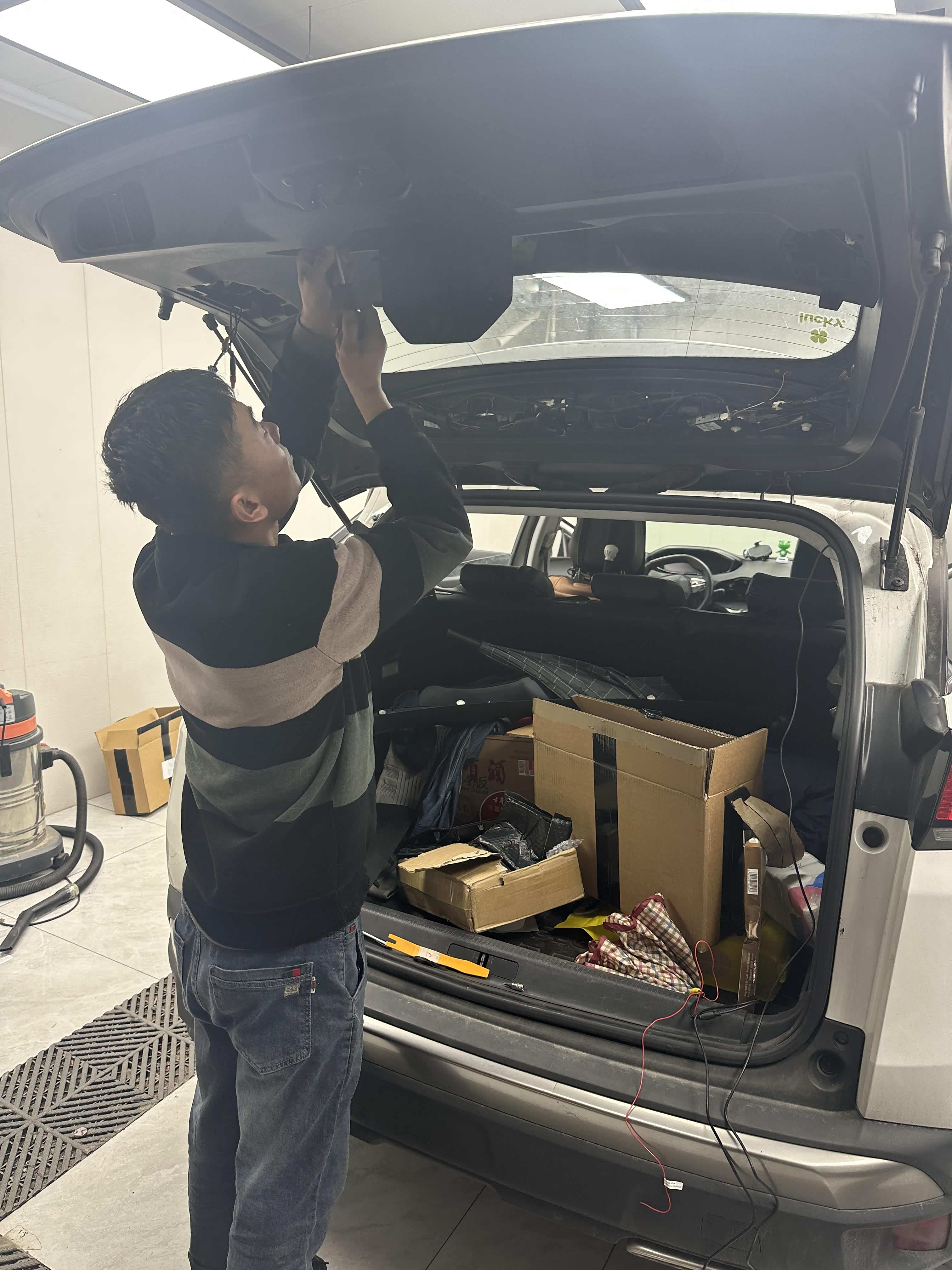

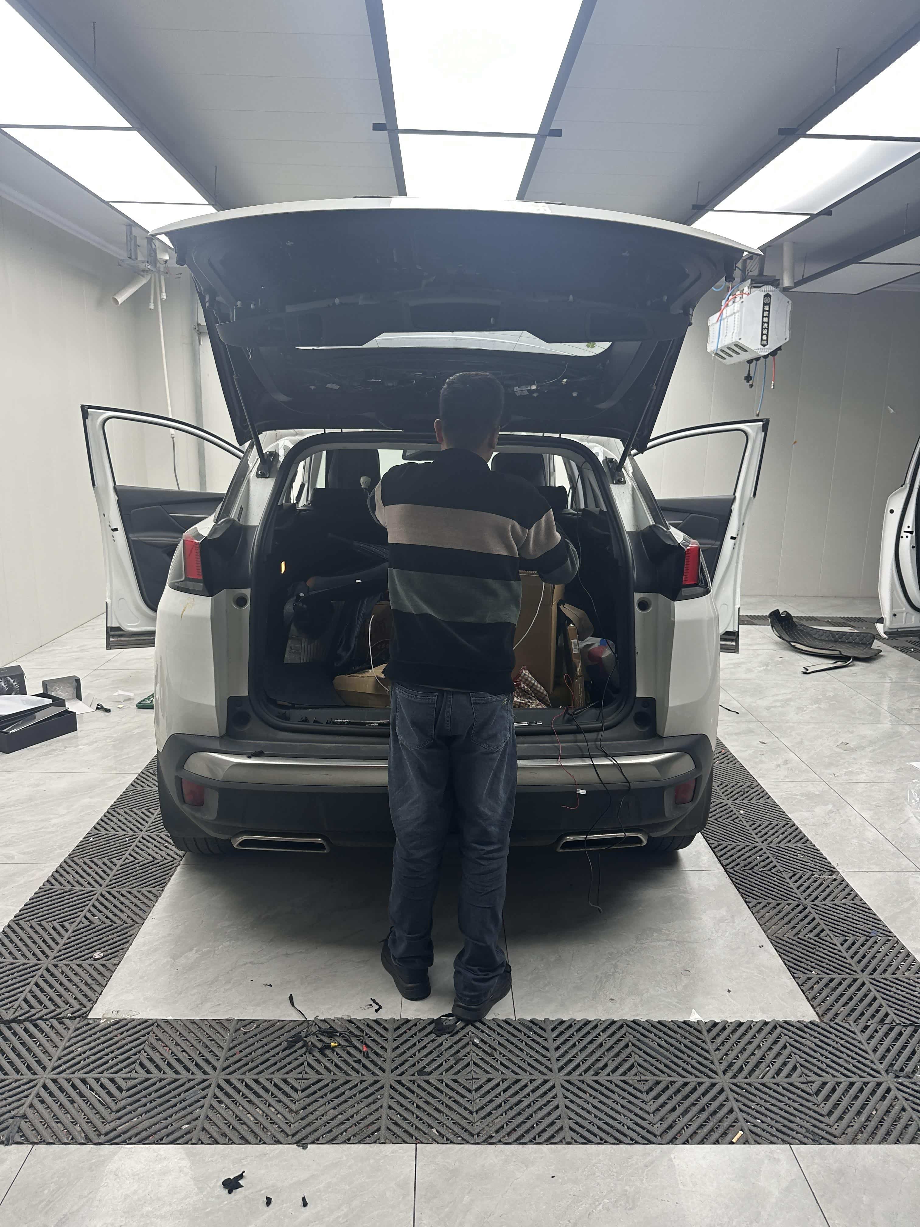

敷设后摄线路,安装后摄像头,难点在于要拆后门,记得论坛也有教程。

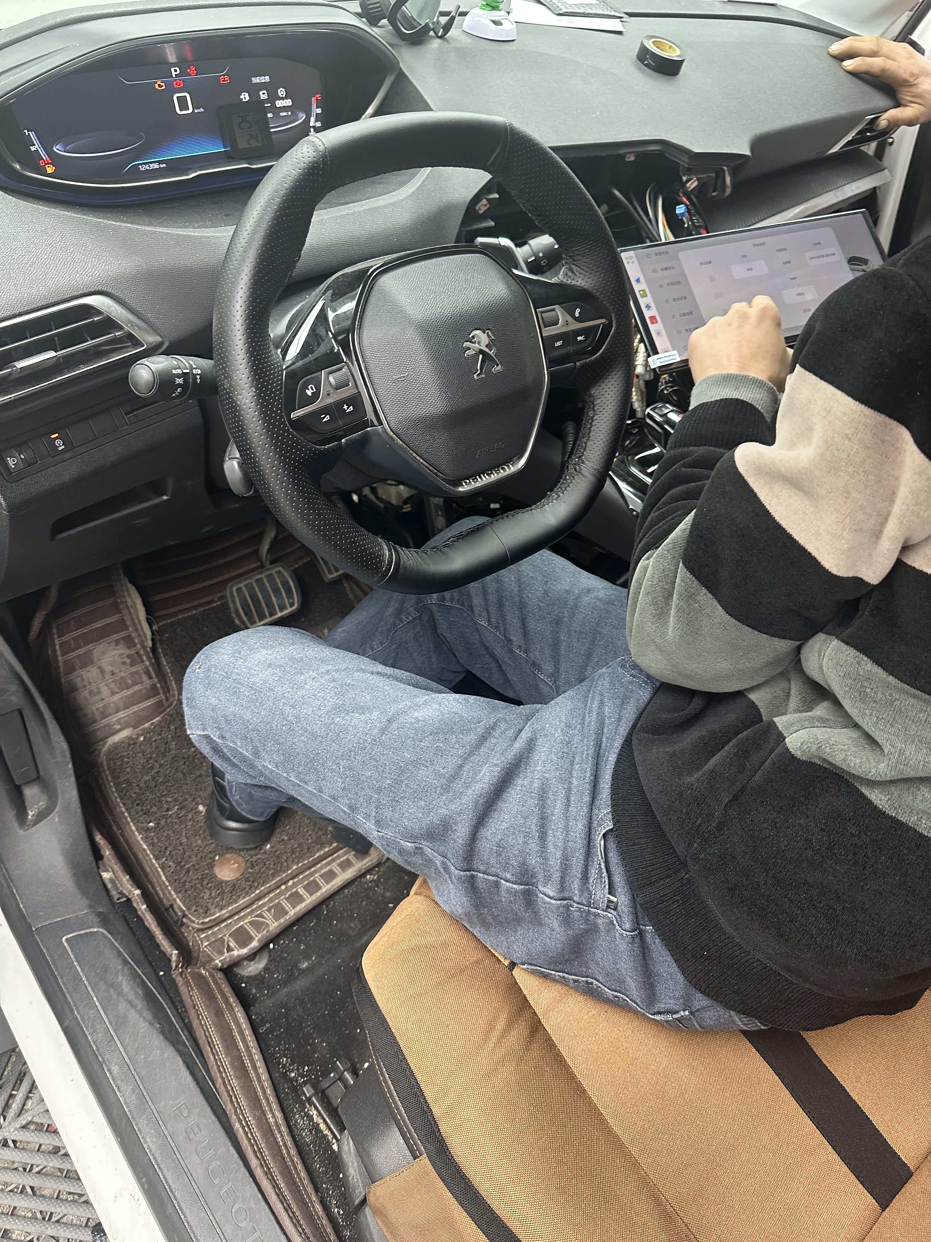

基本完活,先接上大屏测试功能,后摄、gps信号、4G信号、方控,调试协议盒。
安装大屏下的出风口,此处要用小刀修一下出风口的两个角,否则装上后缝隙太大。

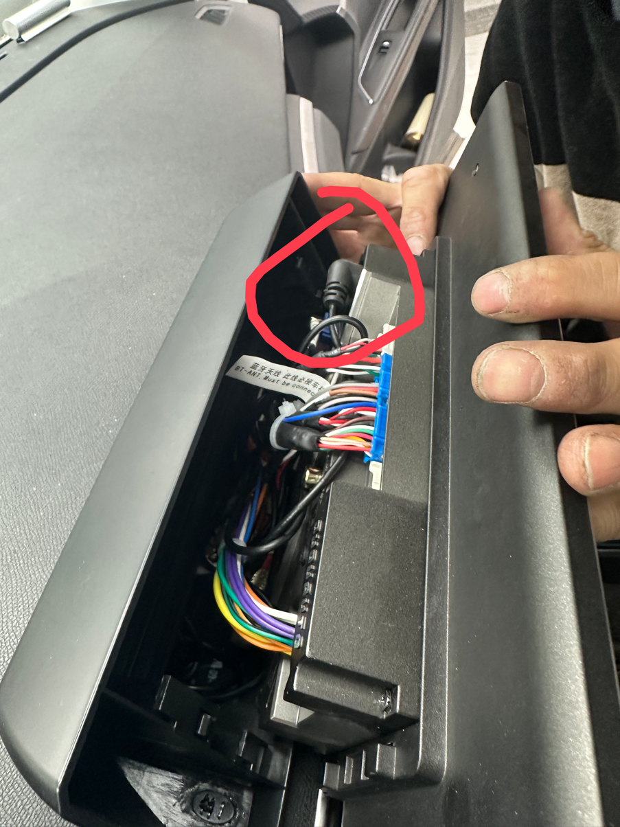

最后一步,将大屏扣上,注意红圈处的收音机天线塑料头需要用小刀切一点,要不不好扣,希望厂家后期能完善下。

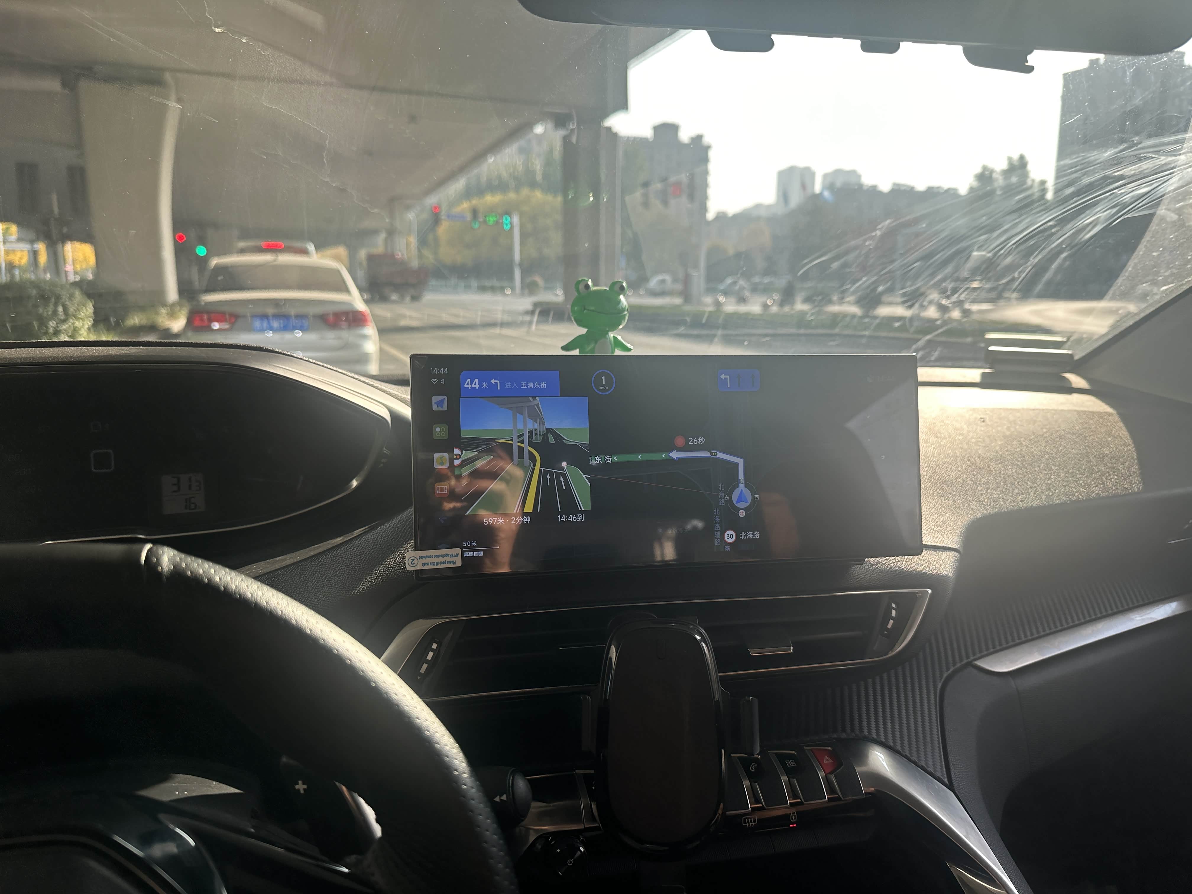

整个过程还是比较简单的,所有线路接口都是无损对接,所以,有动手能力的车友可以自己安装,大约能省下1张吧。因为使用的时间不长,下面浅谈下使用感受:

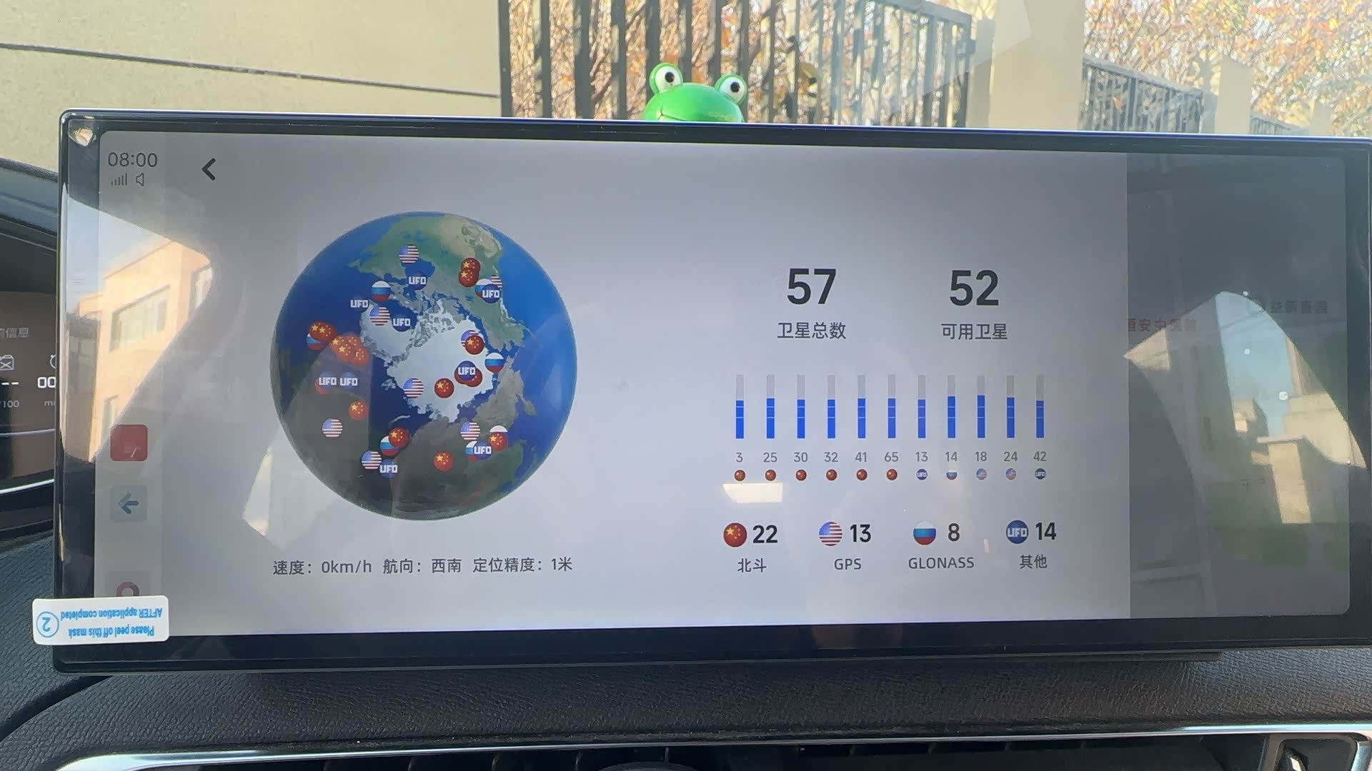

首先看着就高端大气上档次了,屏大了不是一点,而且是窄边框,最起码孩子在后排看动画片方便,听周杰伦的时候能看到歌词了。其次,音质提升了,而且音质调节更详细了,我是怕麻烦,默认的就行了。再就是导航精度啥的应该要好不少,咱也不知道这些卫星干啥的,会不会掉下来
再就是带语音功能,而且可以给他改名字,比较方便。方控都正常,原车中控的按钮也都能用。
