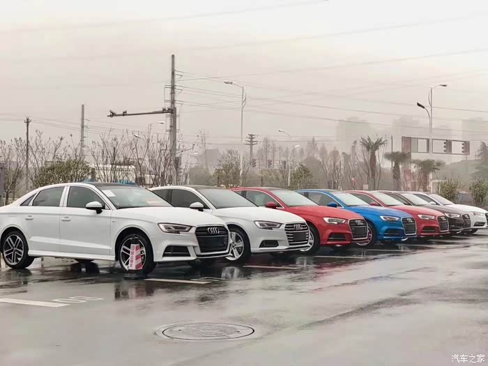

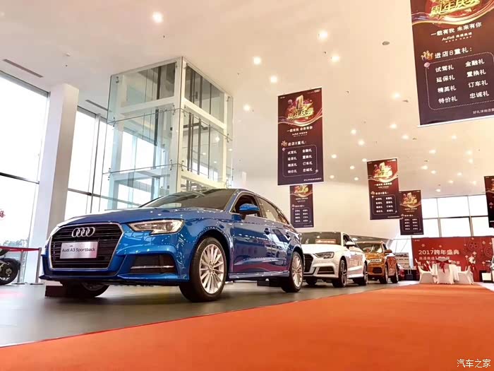

赤橙黄绿青蓝紫(少了好几种
),一溜门口全A3。这是主打还是组团提车?
灯厂的展厅灯都这么亮。。。

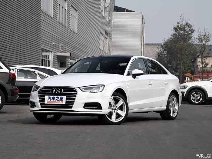

官网偷图(专业摄影果然不是盖的)

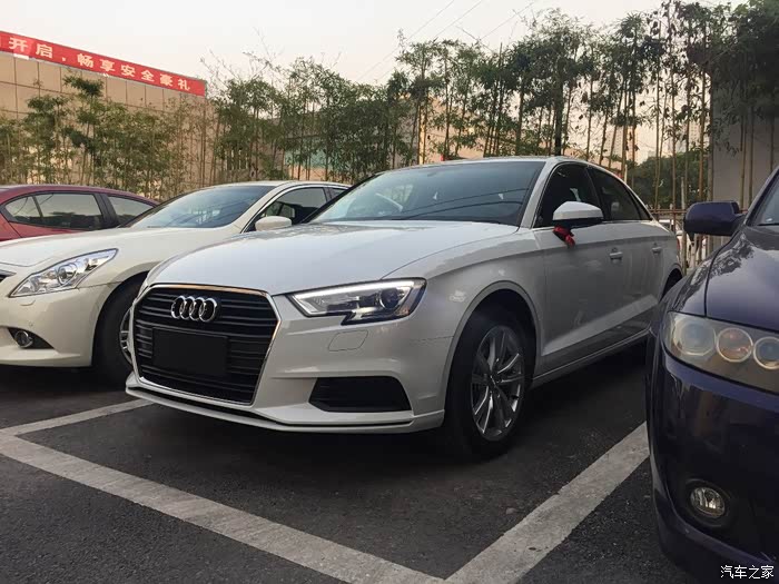

素车就拍了一张照片
,当时工作太忙,也没时间拍。为了车身颜色的事,我又纠结了两次。订车时候选的蓝色,后来又怕刮伤补漆色差大。遂又改了白的,给销售都整无奈了。
简单说下外观:相比较老款,进取型整体设计更年轻动感,既然是灯厂,就得先从灯入手,原先圆乎乎的大灯组和无透镜蜡烛灯被倒菱形疝气灯取代。前脸及中网更是营造出一种棱角分明的即视感。LED尾灯为启动后常亮状态,非常惹眼。配17寸多幅轮毂,轮胎规格225/45/r17。总体来说外观方面,除了没有天窗,其余都OK。

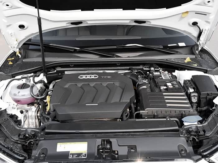

发动机舱及车身保持了德系车一贯的厚实、整洁的做工(之家偷图2.0T的
)。EA211的1.4T涡轮增压发动机,150的马力,250牛的扭矩,已经足够拉动1.3吨的小身板。整体动力表现不错(S3、RS3性能党请绕道
)。低俗换挡小顿挫在可接受范围内。

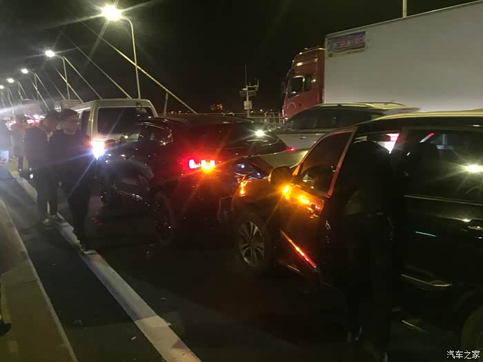

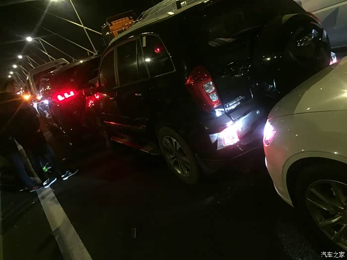

上牌第二天,从南通赶回无锡
案发地点:苏通大桥
案件主谋:某路虎女司机
案件经过:路虎女司机在超车道无故急刹;第二辆长安小面包追尾;第三辆刚从盐城提车往上海的VV7刹住了;第四辆奇瑞瑞虎由于跟车距离近,大半个前脸报废;
案发地点:苏通大桥
案件主谋:某路虎女司机

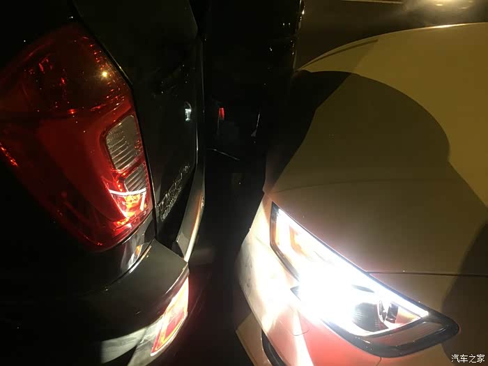

第五辆:本人
。前杠抵上瑞虎外挂后备胎。
。前杠抵上瑞虎外挂后备胎。
第六辆,别克凯越,后杠卡扣抵了,其他无大碍。
机盖未变形。
由于奇瑞车有人员受伤,被立即送往医院(不是我干的
,定责是由于奇瑞撞击VV7太严重导致的)。一行人在高速交警大队呆到第二天中午,人员全部到齐后,交警下了责任书,签字,走人。

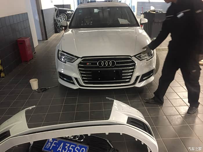

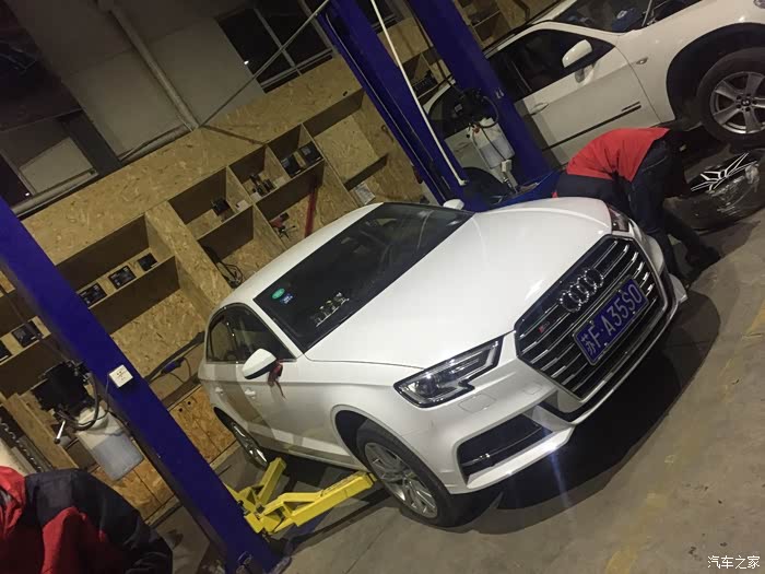

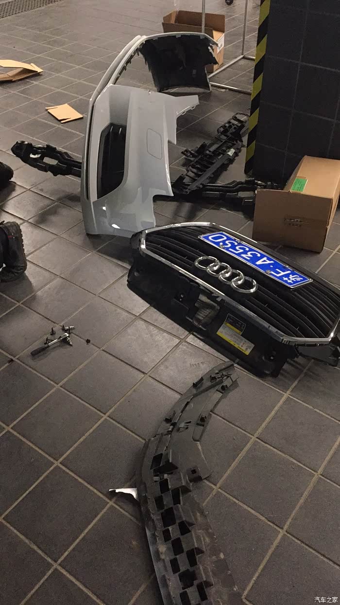

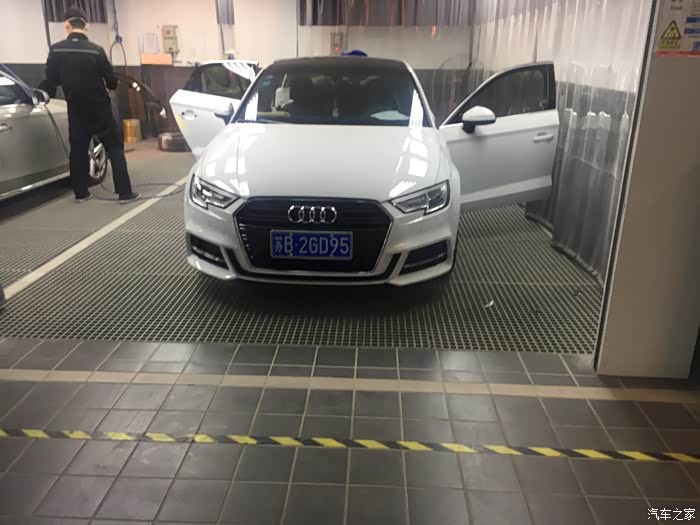

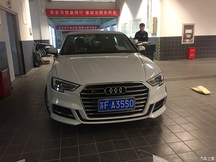

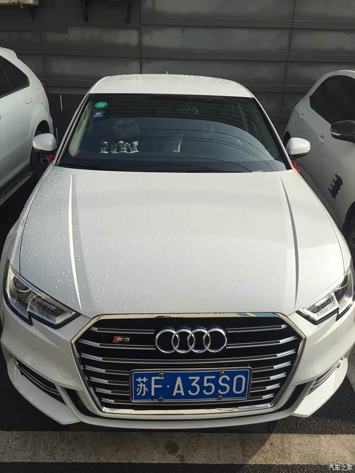

由于前杠部分刮伤,中网条断裂几根,在定损后,4S问我是否需要更换,刚好也有换S3套件的打算,遂订货。
一周后,整体维修更换完毕(S3前杠+中网),小迪重获新生。
随拍车间运动款三厢,中网还是有区别的。
整体吻合度非常高,因为没有前雷达,所以雷达口只是个摆设,细心的小伙伴应该看出来了。

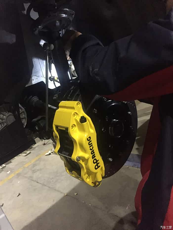

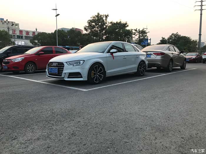

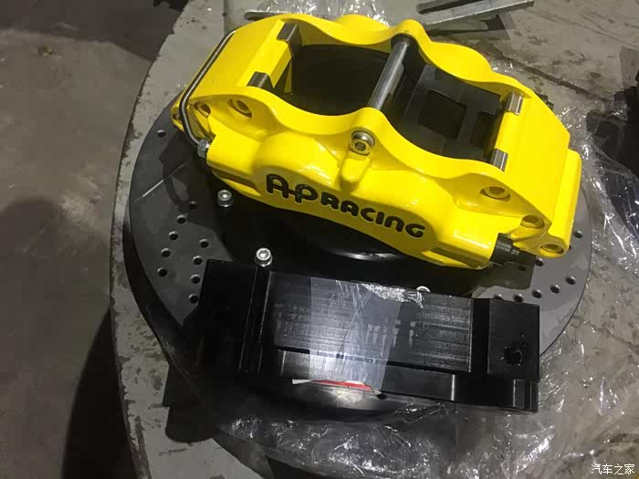

【AP大四卡钳+打孔划线盘】

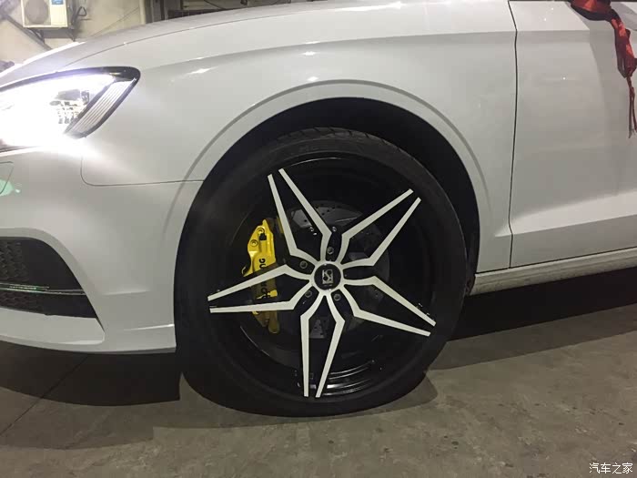

后来自己也寻思了,当时要是能刹得住的话,不就不用赔前面那辆车的后屁股了吗?自己的前脸也不会受伤,既然跑得快,也要刹得住。马上联系远在广东的老表,改装件发货。四天后到货。

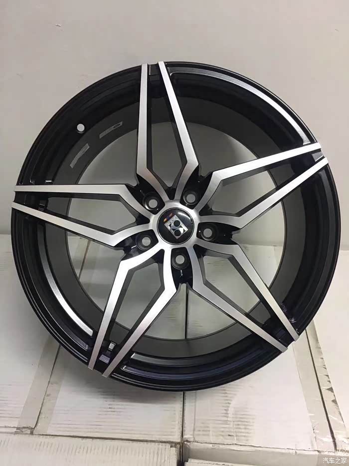

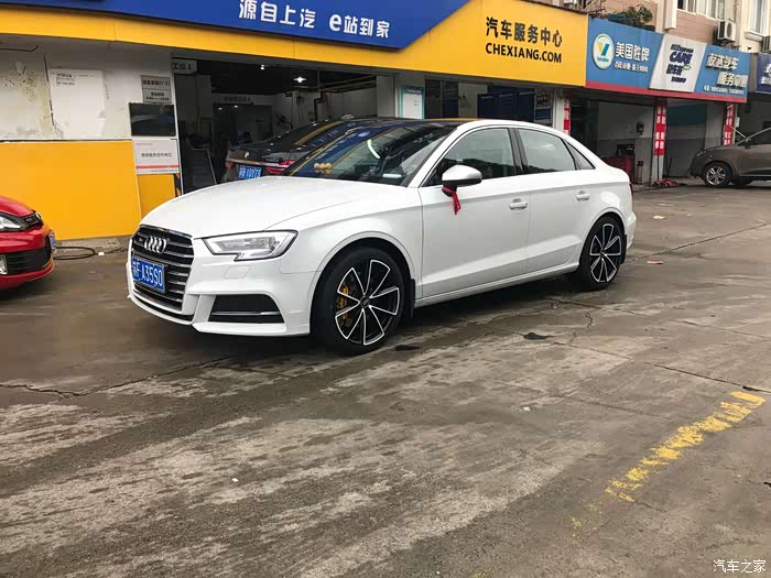

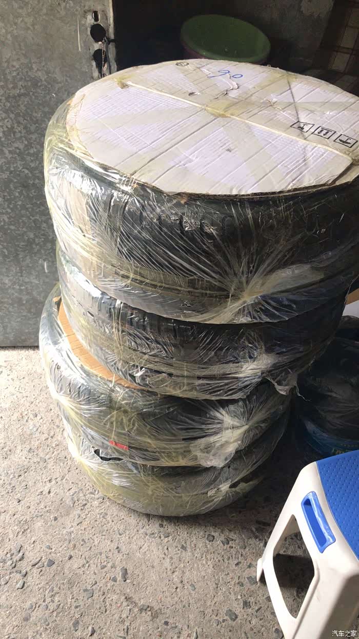

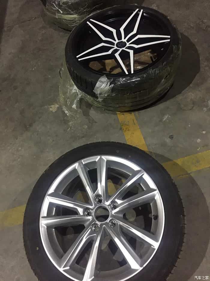

【19寸KOKO法拉利款轮毂】

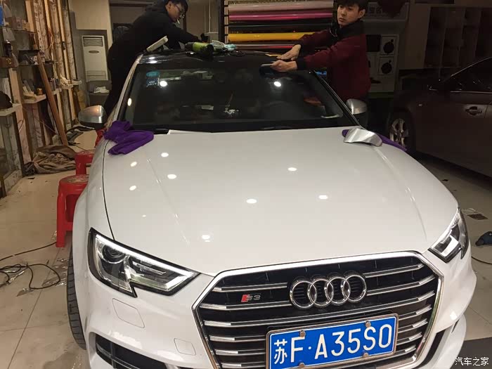

特不喜欢光面的轮毂样式,拿出珍藏一年多了碳纤维白贴膜,办公室夜深人静开贴。

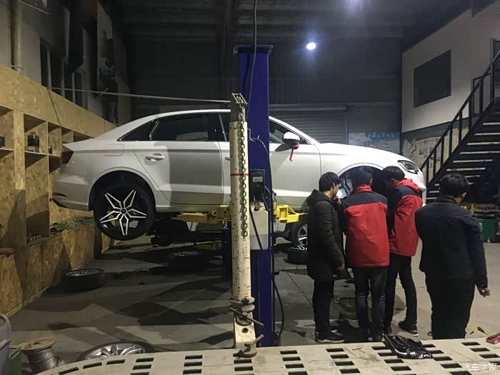

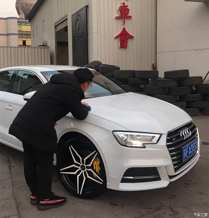

第二天立马驱车到哥们的车行。开始新老交接。

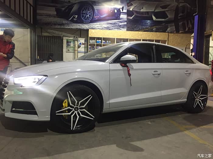

【由于不是纯粹的外观党,所以在轮胎的选择上,为了照顾家用和舒适性,配了245/35/R19的胎】

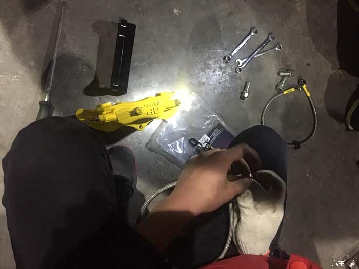

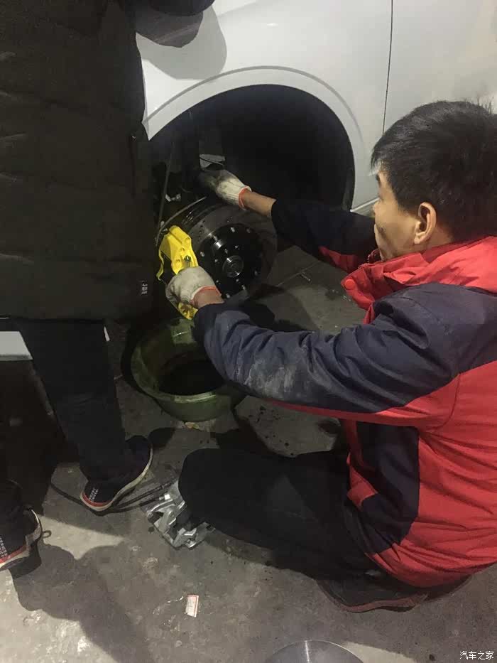

卡钳、油管螺母安装中,修理小哥还是非常细致的。从工具的摆放就可以看出来。
刹车盘、卡钳上车,油管放油调试中。。。刹车油路里如果存在空气,后果不堪设想。指不定哪一脚就失灵了。
32个赞。
调试油路的同时,后轮已上车。效果还可以。自我YY一下
落地!perfect!
避震不上姿态依然很好。

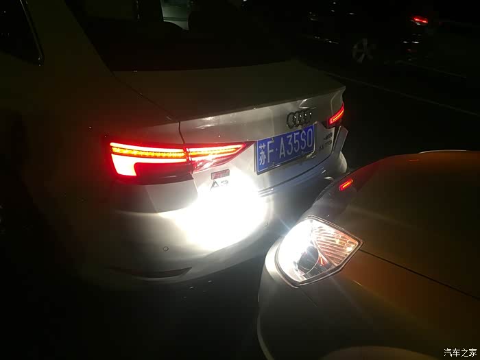

最喜欢的LED尾灯,可惜自己看不见。。。

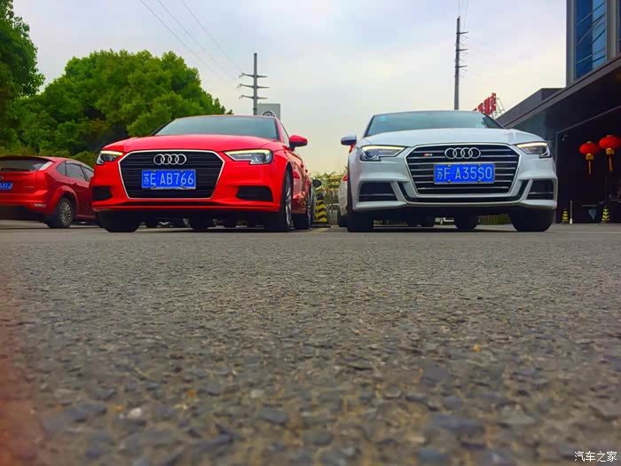

抽空和发小“面条哥”的同款来个合影~
原本他想入手C200。无奈预算不够,在我的推荐下,和爱人去了4S当天就定车了。

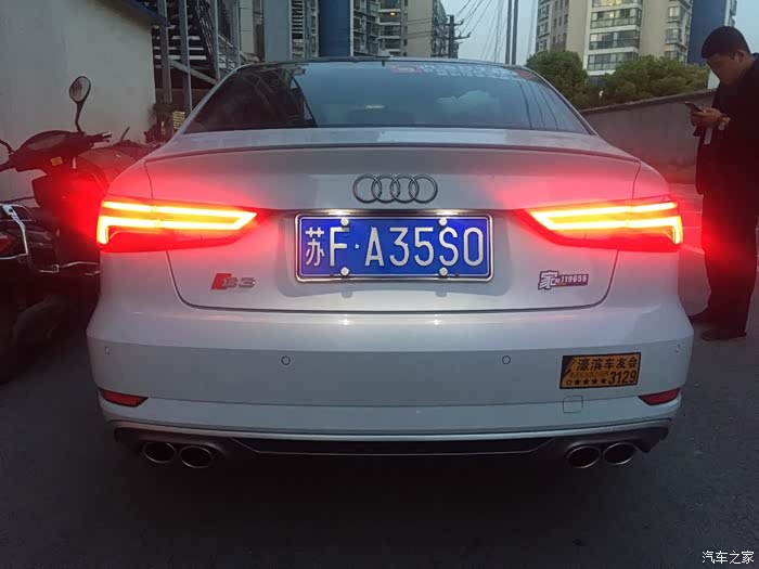

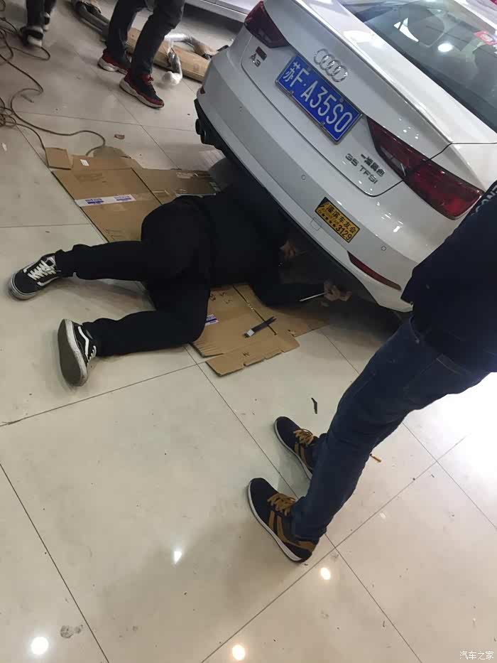

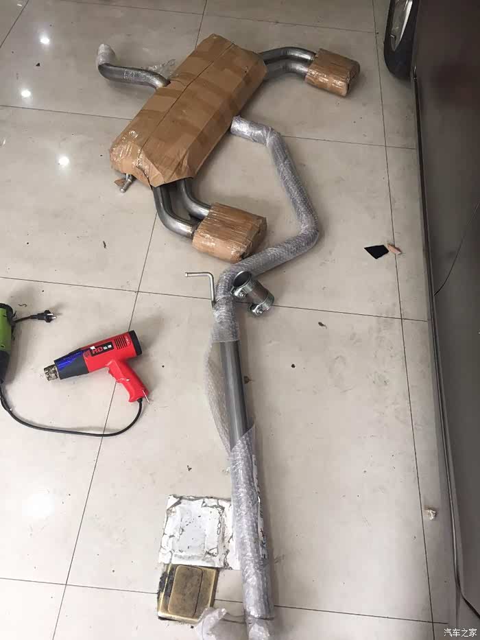

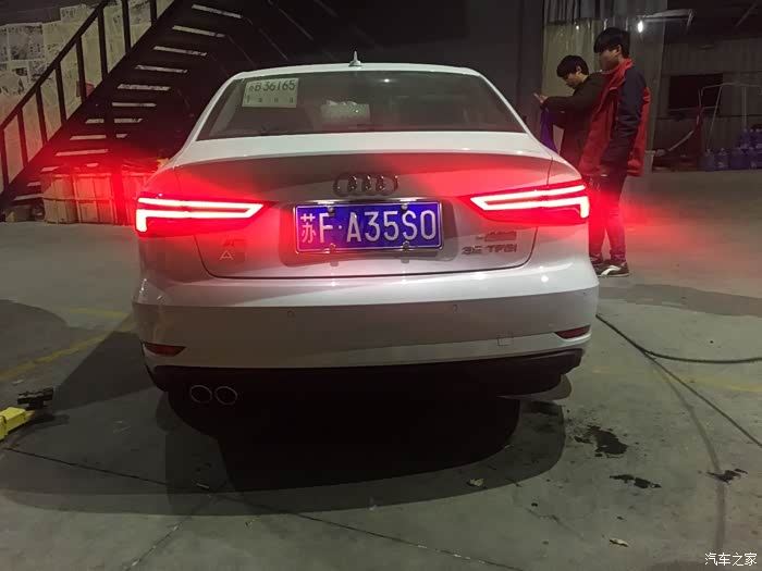

一更【S3排气上身】

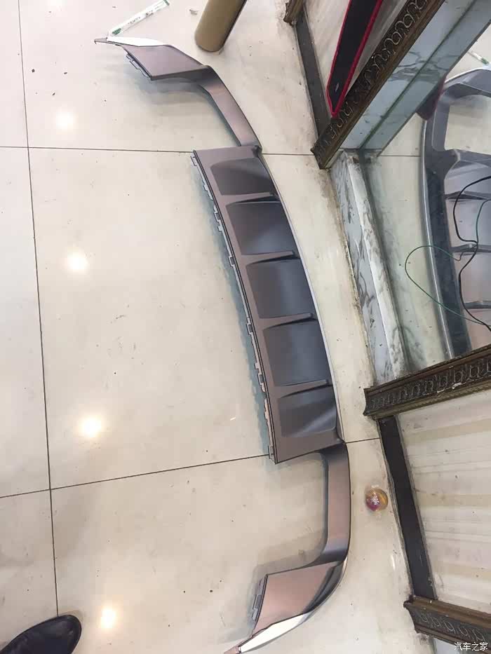

S3后唇,在此感谢江苏常州“黑白蓝”兄弟不厌其烦的咨询指导,亲自现场开模具、
S3中尾段回压排气。

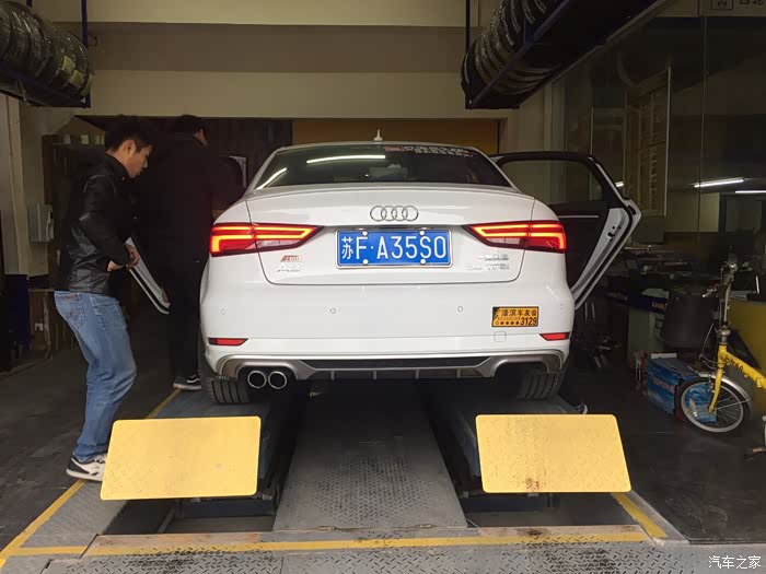

原车后杠拆除。S3四出后杠上架。再次画个重点,这德系车的拼装工艺真不是盖的,两个小伙花了将近半小时才将后唇拆装好,那卡扣真叫一个严丝合缝。
闲着的两位小老弟就同时贴了个黑顶和银耳。(外表也要一步到位)
排气卸任,原车排气中段是有消音的,而且原车中尾段是一个整体。
整体效果如图。细心的小伙伴是否发现了之家的编号:119656
。总体来说,S3排气起步低扭基本无损失无共振,3000转以上声浪凸显,上了高速动静小(120码转速2500左右),是我想要的效果。
。总体来说,S3排气起步低扭基本无损失无共振,3000转以上声浪凸显,上了高速动静小(120码转速2500左右),是我想要的效果。二更【碳纤维方向盘+换挡拨片】

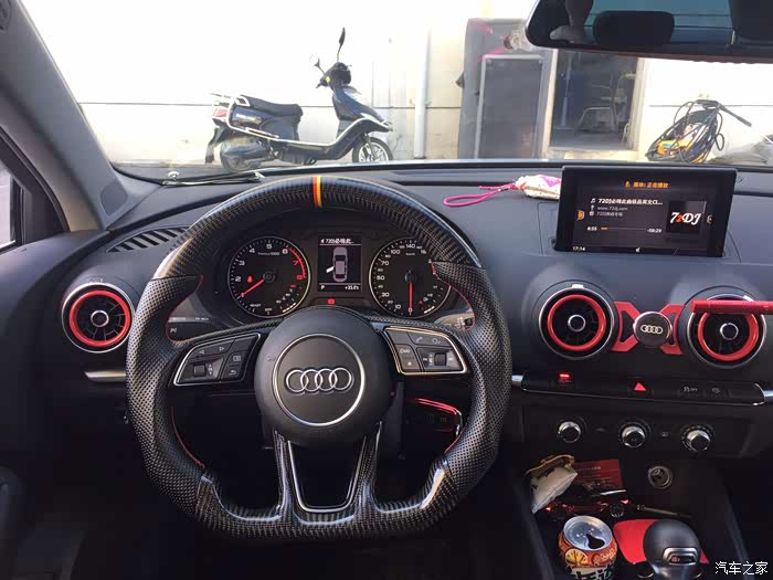

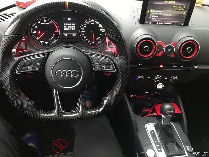

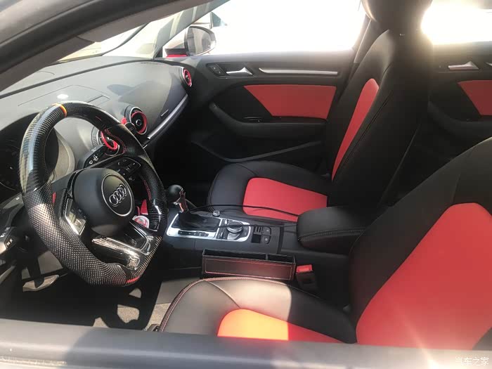

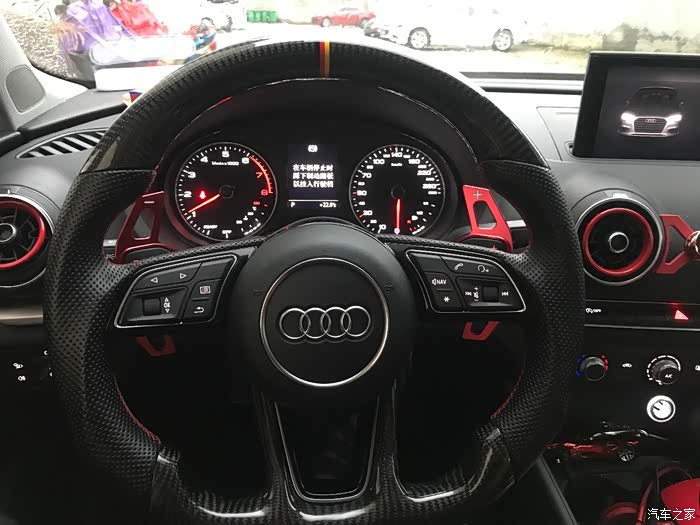

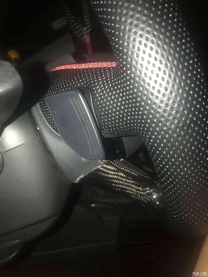

4S装的,忘了拍施工图了。。。说白了就是原厂盘水转印而已,碳纤维真心贵买不起,有那个钱不如上液晶仪表了。整体效果,还算凑合吧。本来想改短款的,但是代价太大,中间喇叭安全气囊都要换,直接就原车基础上身吧。手感不错,马力+20
某宝搜同款,150米左右,二手性价比更高,因为我的改装盘预留了拨片空位,所以只需要拆卸方向盘,空位对插(原厂线束有插孔)无需破线。
这个其实是4S的老哥左右+-装反了,后来重装的。 OBD写码后即可开启拨片功能,是不是美滋滋?要什么加装?要什么装潢?要啥自行车?
再淘一对拨片装饰壳,满满的战斗风,毫无违和感~
座椅红黑混搭凑个热闹,织物座椅确实有点low~

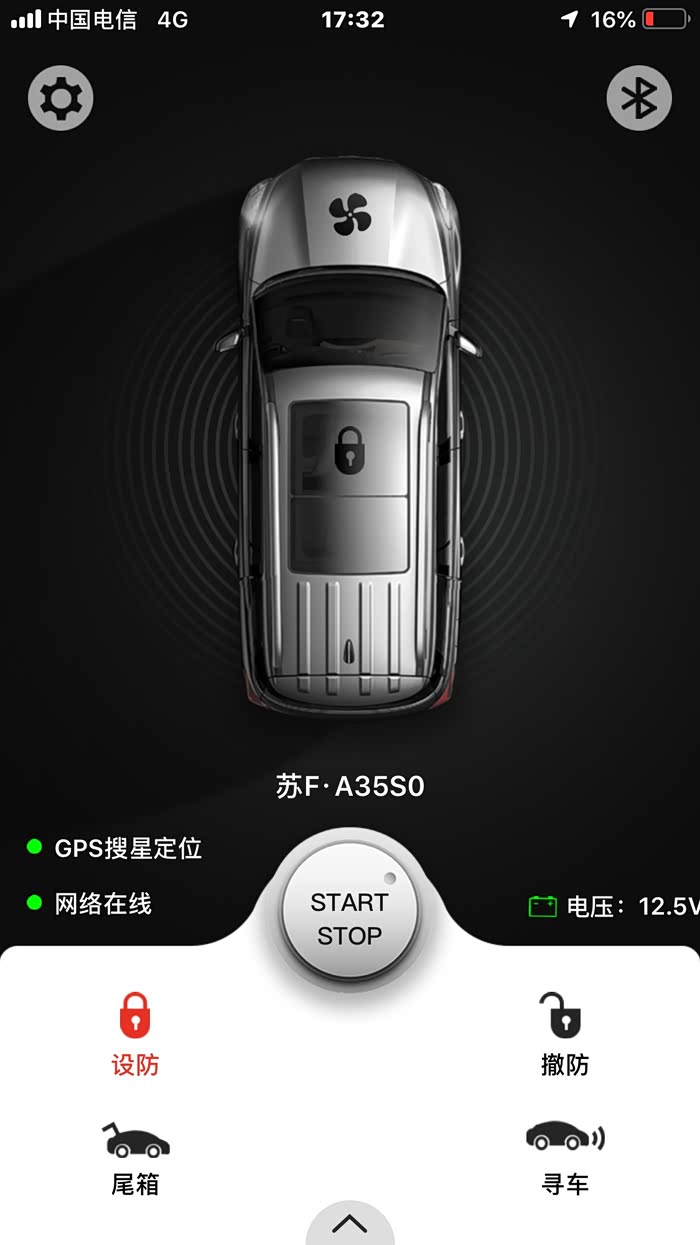

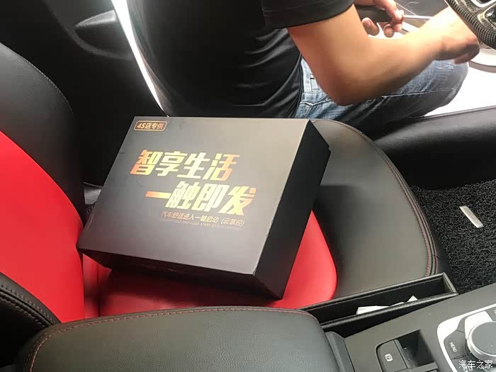

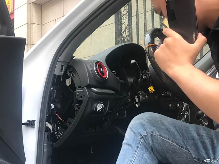

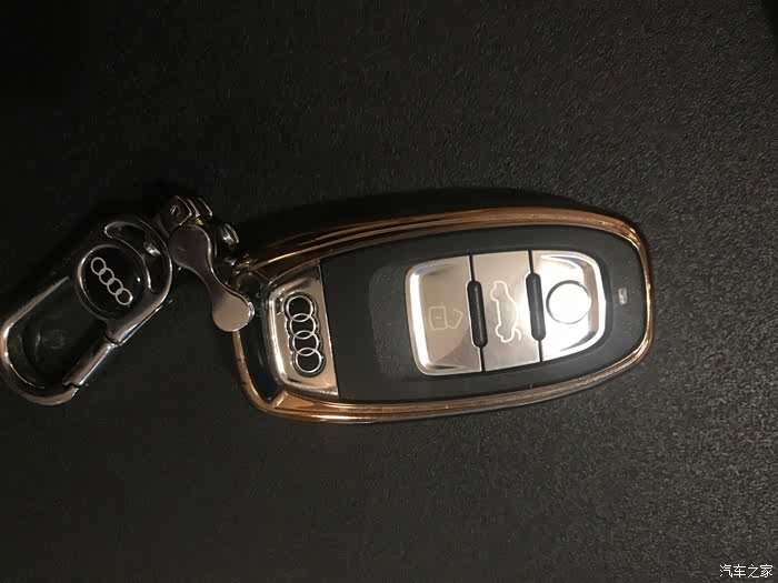

三更【一键启动+远程钥匙、app遥控】

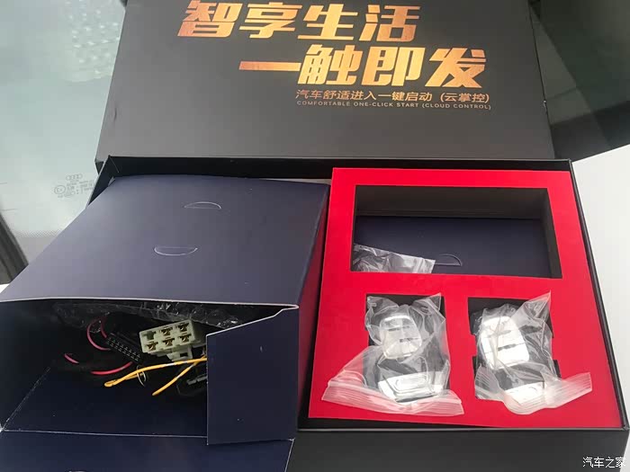

闲来无事,看到一些自主品牌和高端品牌都有远程遥控功能,抱着看看的态度上网搜了搜,没想到真搜到了,不得不感叹现在科技的日益进步。对比了很多家之后,选了综合性价比和售后还不错的一家店下单,更巧的是,离我就10公里元,遂驱车前往,开整!
功能一览,就不打字了。
配件一览:gps、功能模块、信号接收器2个、线束、新钥匙2把(原车钥匙作废)
安装过程也是比较顺利,全程拆卸、安装、调试,用时一小时(破线一股、原车点火钥匙孔作废)。
档位杆旁边新增一键启动按钮(我现在几乎很少用到,一般都是手机app遥控启动。或者挂在身上的钥匙遥控启动)
简单总结产品使用感受及特点:1、性价比:4S加装一个最普通的一键启动要多少米咱们不多说,都有数;
2、外观件:更高大上的钥匙代替了原本的折叠钥匙,再也不用担心黑夜里上车找不到钥匙孔;
3、功能性:支持手机app和遥控钥匙一键启动、熄火、寻车、开启后备箱、定位车辆、人车距离1米车辆自动解锁;人车距离2米自动落锁、自动关闭所有车窗;
4、预冷预热:由于我的车辆是手动空调,想在夏天上车后就能感受到凉风,下车熄火之前空调必须处于开启状态,再次需要用车的时候,提前远程遥控车辆启动个三五分钟,进入车内就是凉爽状态了。
5、以上均是平时用到比较多的实用功能。总价格≤2000米。品牌就不多说了,避免广告嫌疑。

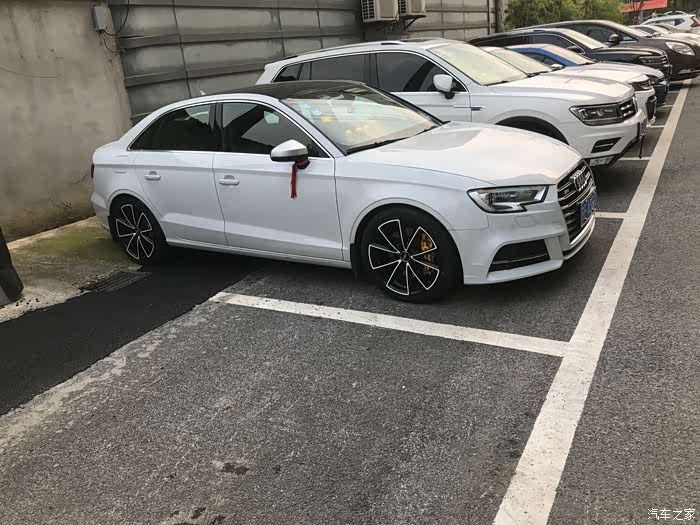

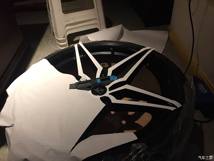

四更【RS4花瓣轮毂+爱巴赫黑簧】

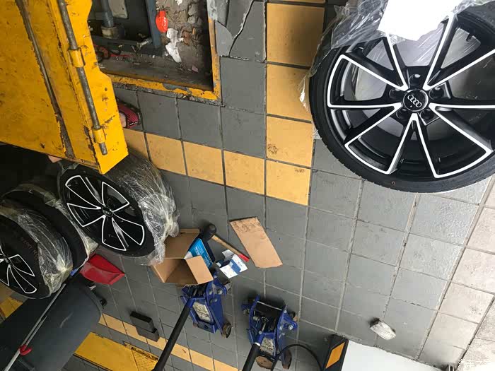

RS4花瓣轮毂到手,8J+35ET,轮胎配225/40
拿起我心爱的小烤枪,拉丝面直接白色贴膜伺候。
上机,开换
装车效果,静态还是比较好看的。

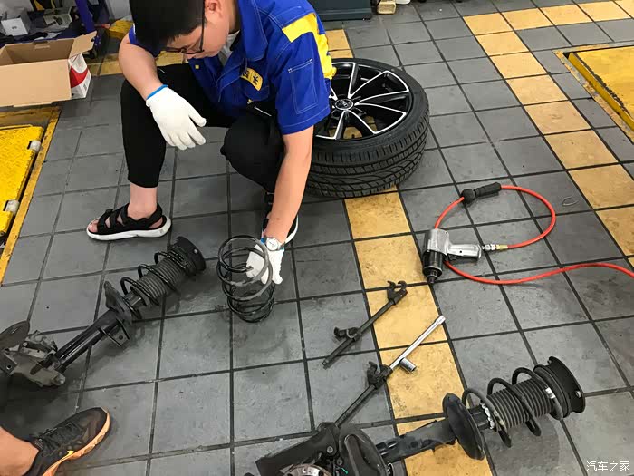

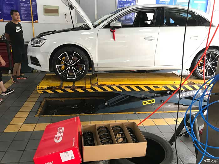

爱巴赫黑簧上机开换,辉煌极老店购买,品质保证,性价比首选,避震套装买不起
新老差距还是很大的,目测5厘米左右。
实车效果,前1指半,后1指。
差套前铲侧裙就完美了

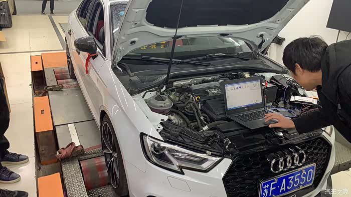

五更【etuners二阶特调+直通头段KN风格】
希腊etuners二阶特调+直通头段KN风格更换后,马力机伺候,由于版面图片限制50张,最终轮上210P/300N。

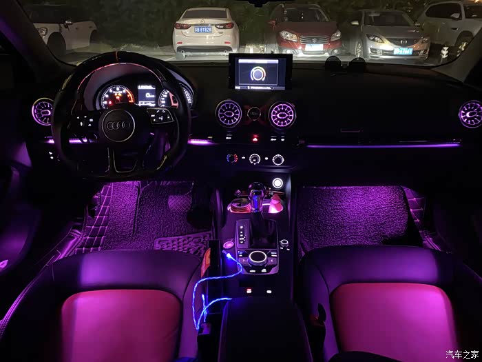

六更【原厂协议32色氛围灯,带涡轮出风口】
钥匙认证,国际惯例!
