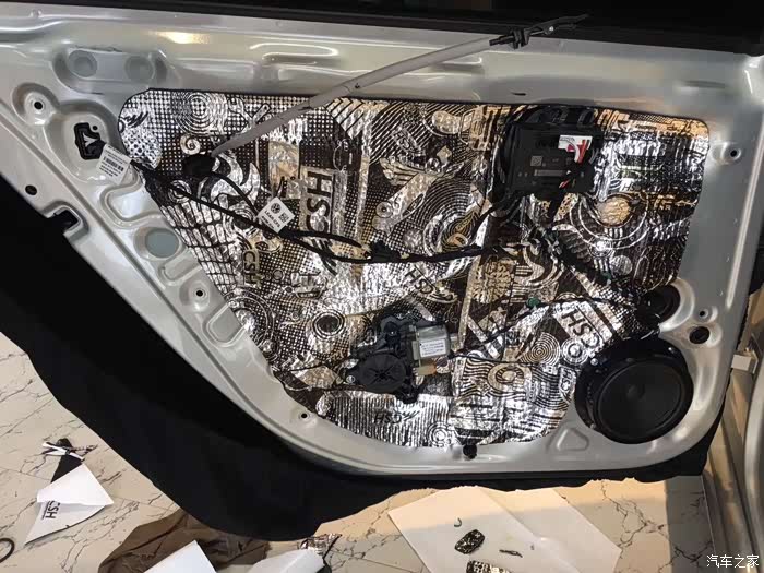

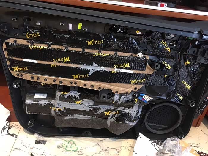

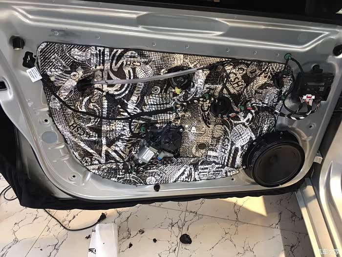

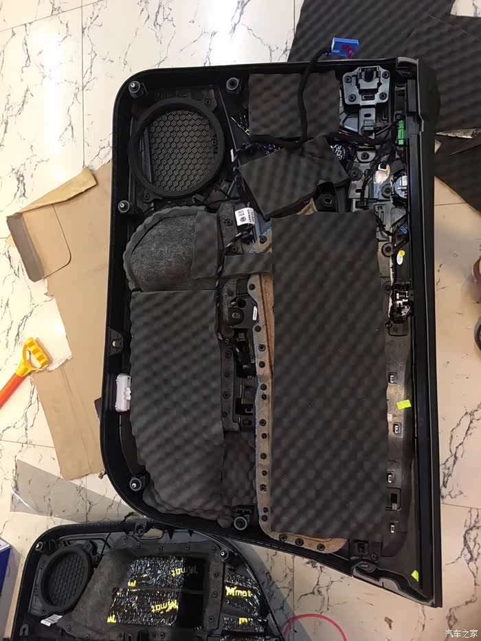

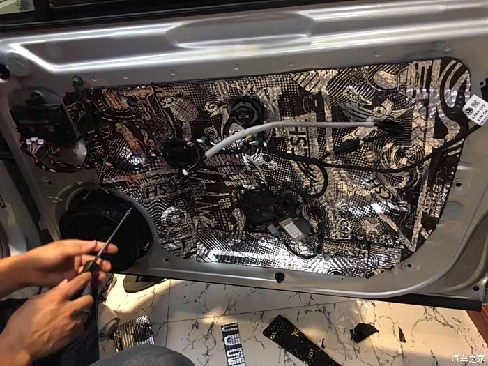

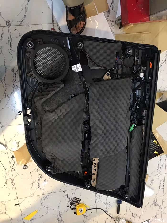

首先说下提车日期,今年6月10号提车,到目前为止,发现听歌的时候,只要听那些比较嗨的歌曲,声音不能开大,开大的话后门低音共振产生异响,那种声音就好像是什么东西被震的有所松动似的,很难受,试着坐在后排,用手按着车门内饰板,声音又没了,总之听歌体验很不爽,于是就想换掉音箱,到店里师傅说是后排的音箱喇叭功率低产生共振,建议最好不要动原车的喇叭,说大众迈腾原车音响还是可以的,虽比不上丹拿,但也还可以,建议做四门隔音,也就是贴上止震板,这样会消除共振,低音效果会好一点,最起码不会再有共振异响,于是决定做四门隔音,下午一点开始,经历6个小时才搞好,选用的是俄罗斯STP隔音,从网上了解了一下是进口隔音材质,说一下感受吧,关门开始放音乐,把声音开到百分之70,低音那种砰砰感还是有的,但是共振异响确确实实没有了,没有之前那种烦人的声音了,关门厚重了,其他倒没什么明显的感觉,希望日后不会再有什么异响了
拆车门内饰板,老板说这迈腾的门板用料还是可以的,比大部分车好多了
