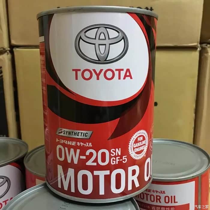

,之前测试了丰田紫桶,这次测一下进口丰田原厂红桶,同样020的,听说是美孚代工。看看她的指标是不是更好
就是这货
,图片来自网络。

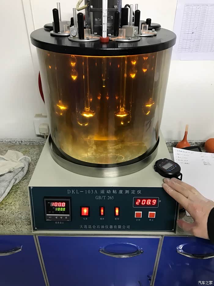

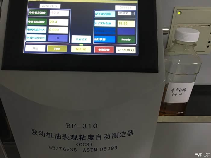

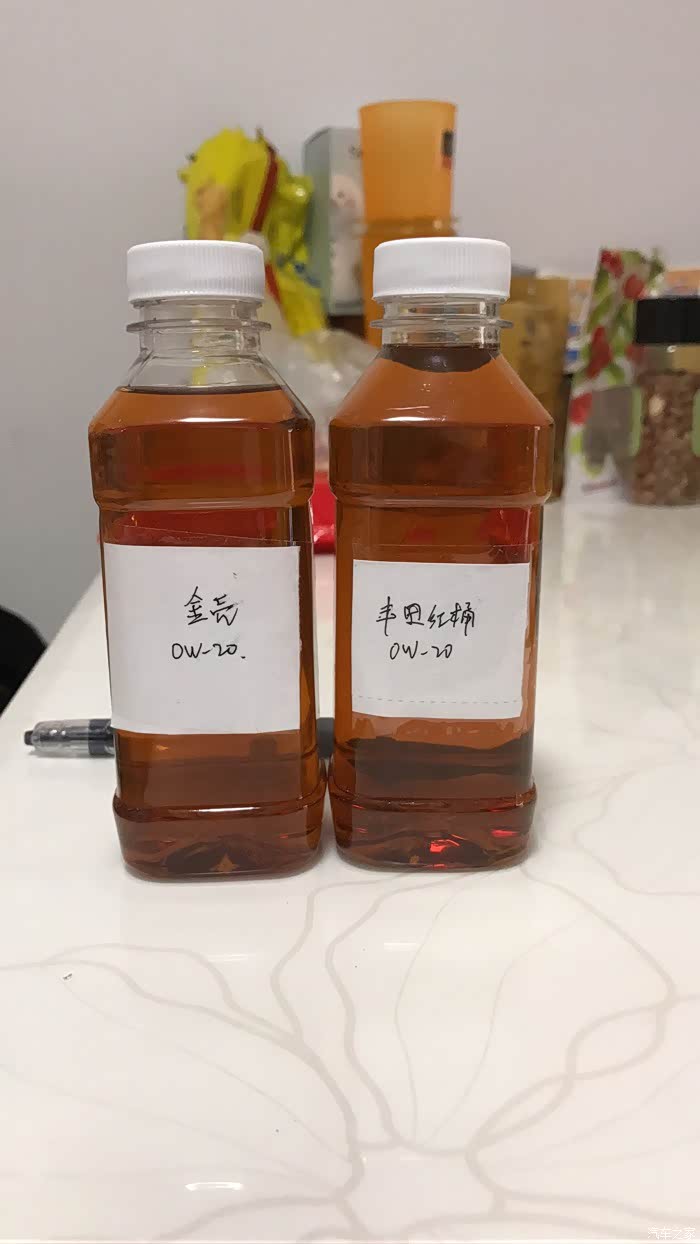

检测前拍的。

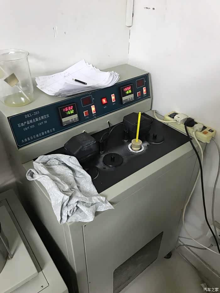

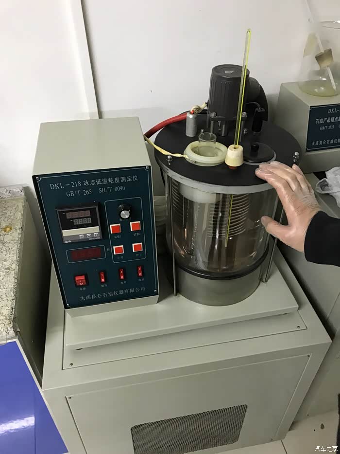

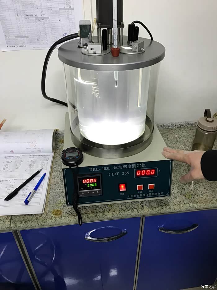

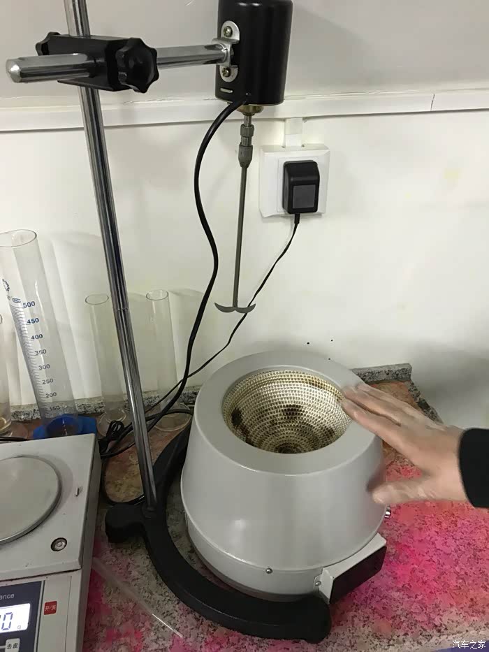

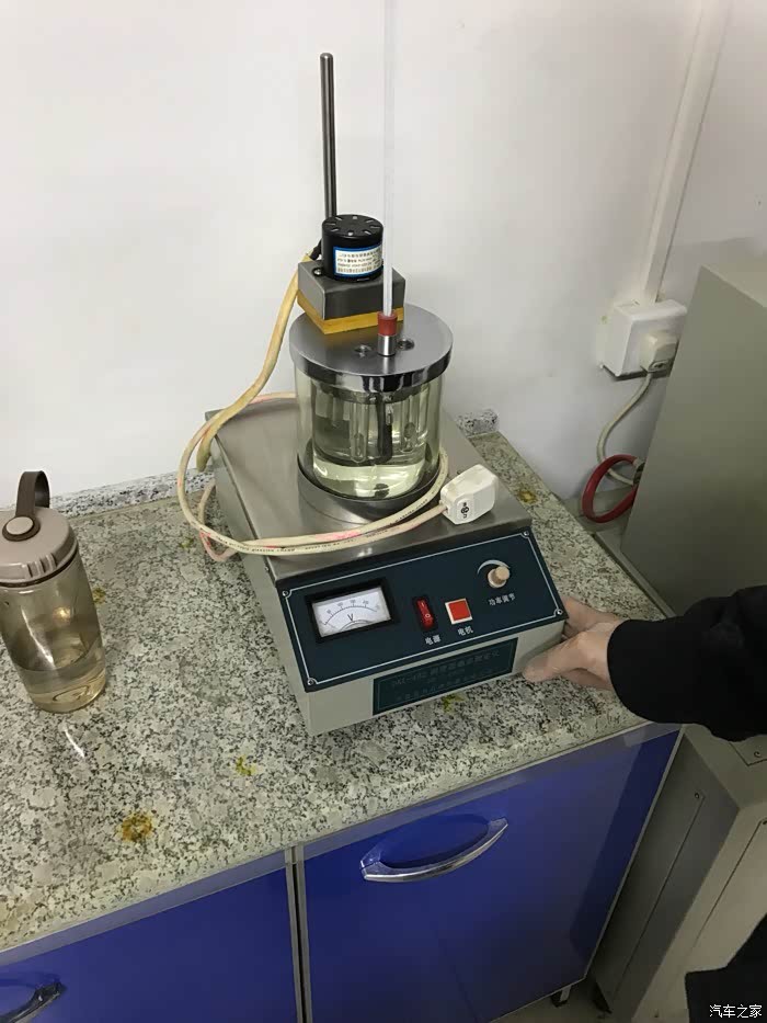

老规矩,上点设备图

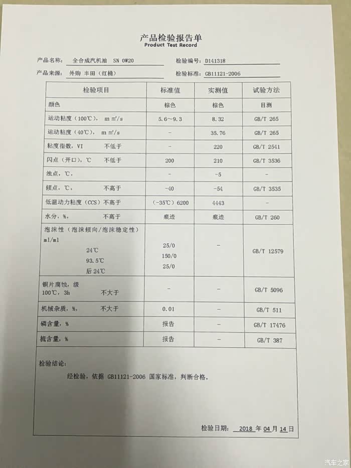

结果。

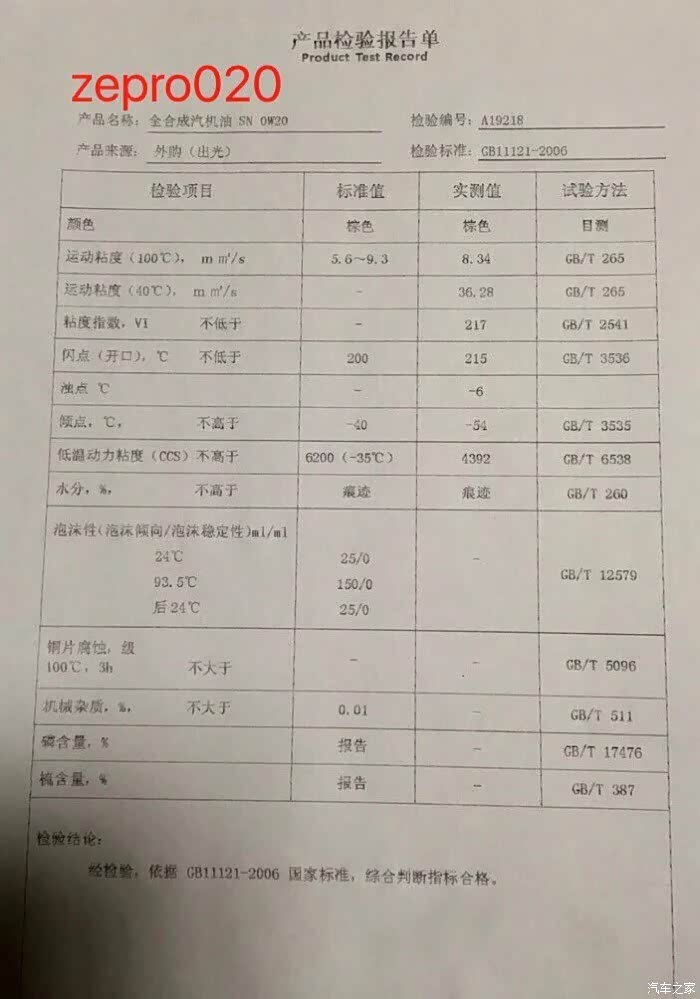

这是出光zepro的指标。
跟zepro对比一下吧……
1.100度粘度,8.32 8.34
。2.40度粘度,35.76 36.28
。3.粘度指数,220 217
。4.闪点,210 215
。5.浊点,-5 -6
。6.倾点,-54 -54
。7.低温动力粘度,4443 4392。
总结:美孚和出光合并了。

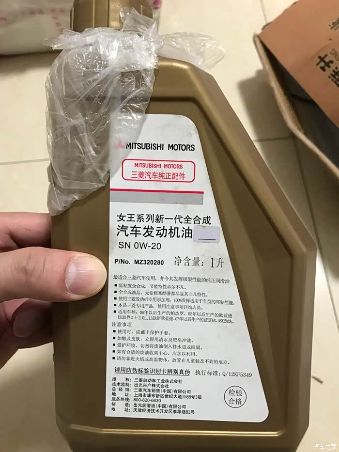

下集预告
俄罗斯神油,卢克伊尔
。三菱原厂女王0w-20
