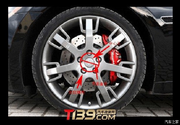

节圆直径(PCD):必须一致的安装参数。路虎为5*120
偏距(OFFSET/ET):偏距有正偏距、零偏距及负偏距之分。偏距变小轮距也就变大,升级轮圈后根据轮辋宽度不同以及偏距的变化,轮距会随之改变。如果升级了轮辋,将要考虑车轮是否会和里面避震器和悬架零件,以及外面的挡泥板是否会干涉。合适的偏距大小可以确保车轮不会发生干涉,例如揽运21寸轮毂和22寸轮毂的偏距为49,  20寸轮毂的偏距为47。这个值很有必要,±5mm的偏差以内,当然了轮毂的宽度不要超过9.5J。ET值不对的轮毂会让你加装法兰片,最好不要加装法兰片,有安全隐患。
中心孔为72.6mm,这个最好是跟这个值一样,要不然厂家会给你加一个套筒,也会有安全隐患。
PCD值 5X120,表示需要5个螺丝孔,组成的节圆直径为120mm,这个值必须一样,要不装不上。
