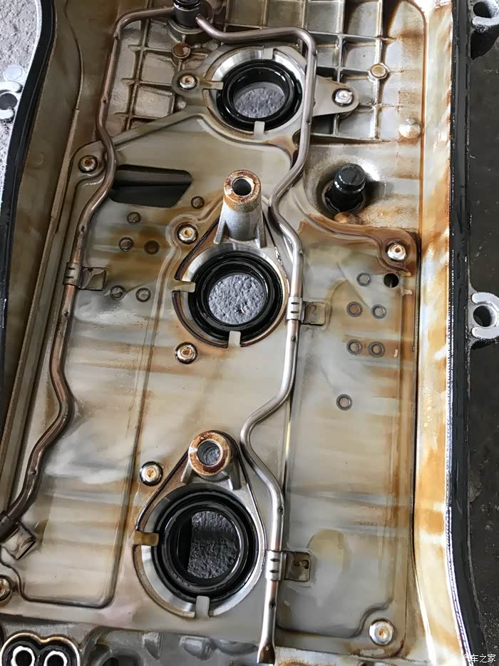

本次保养、维修费用:机油5.5升的220元,1升的70元,机油格30元,还有火花塞垫20一个,换了3个60元,右边气缸垫55元。
工时费:调换轮胎30元,保养50元,换气缸垫100元。总共615元这次是换了气缸垫所以贵了一点,常规保养换机油,机油格啥的,才300多
以前换的是左边气缸垫,这次换右边的

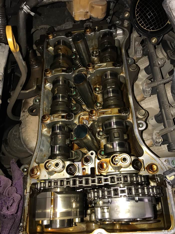

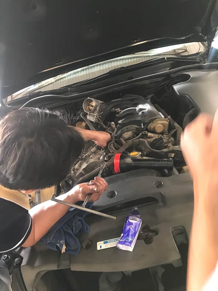

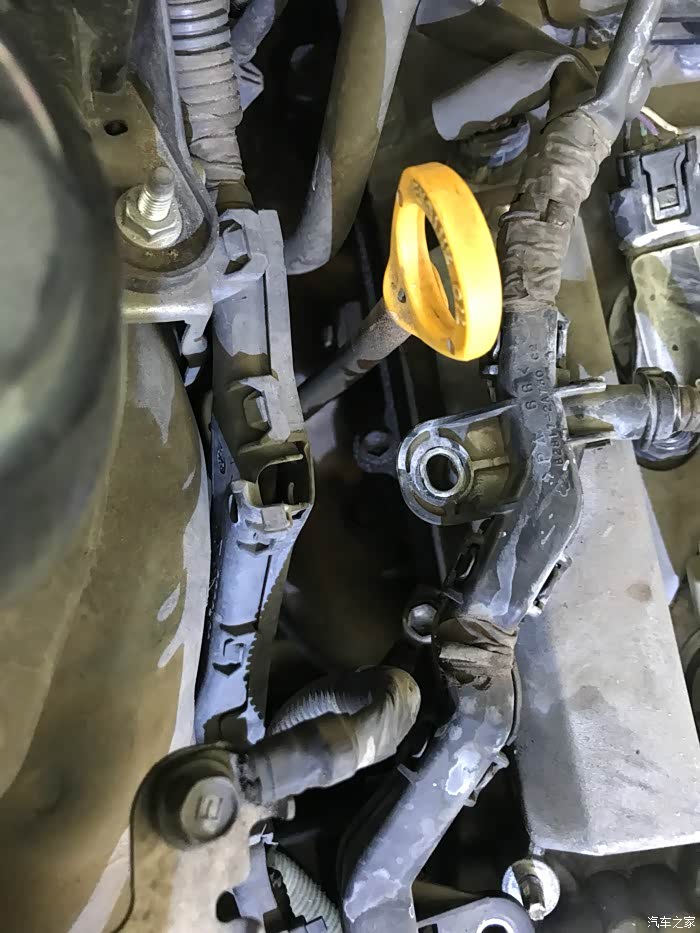

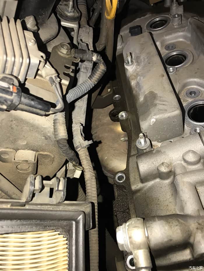

开始拆

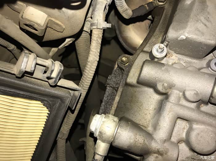

渗油
渗油

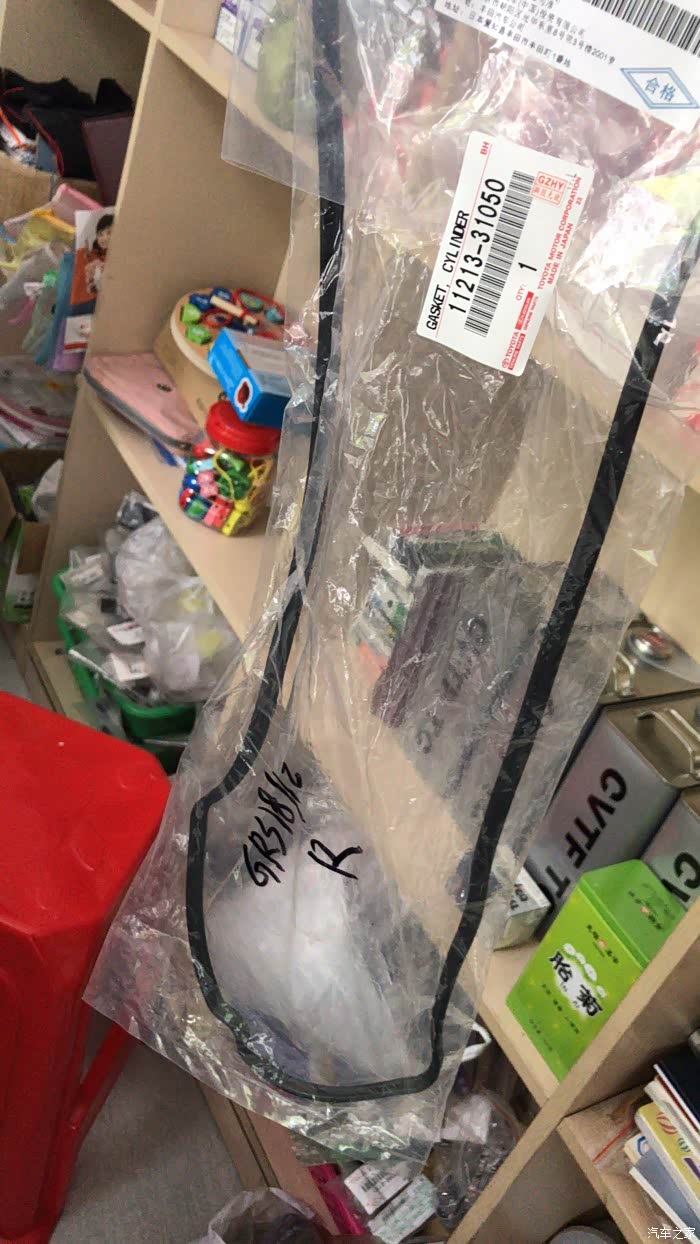

皇冠专用

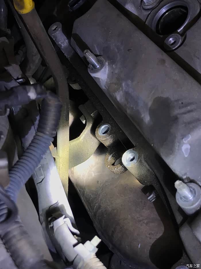

油渍
油渍
轻微油渍

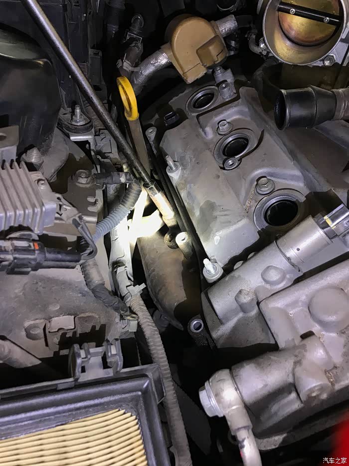

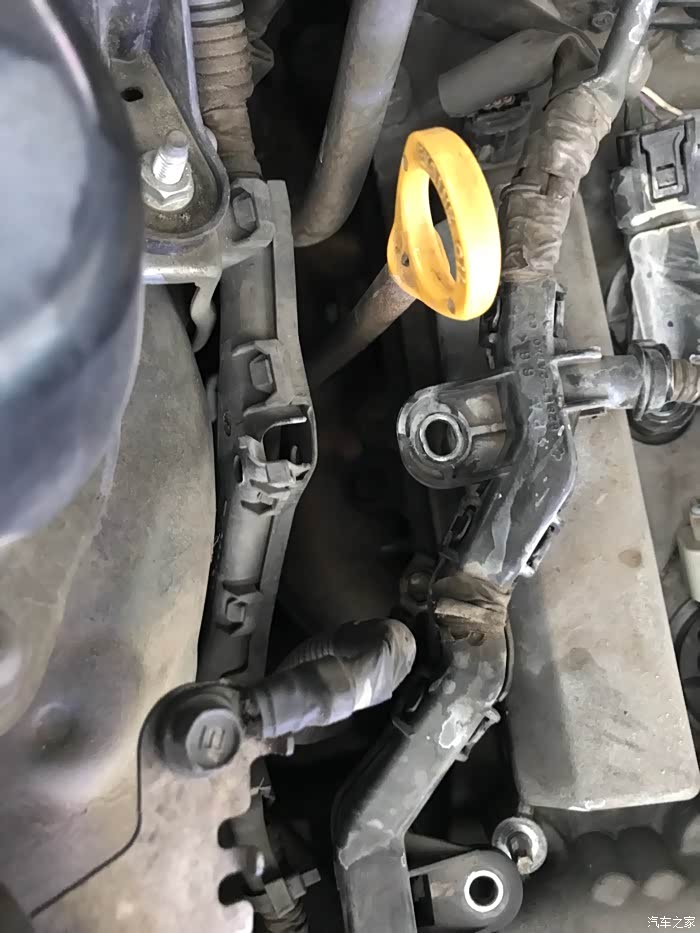

卸螺丝
渗油

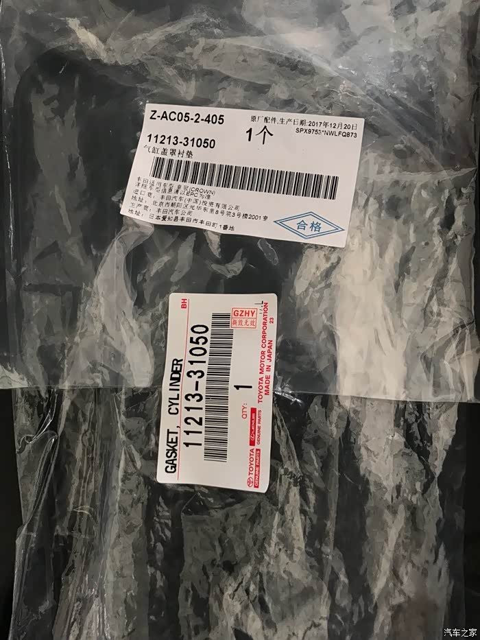

皇冠专用型号

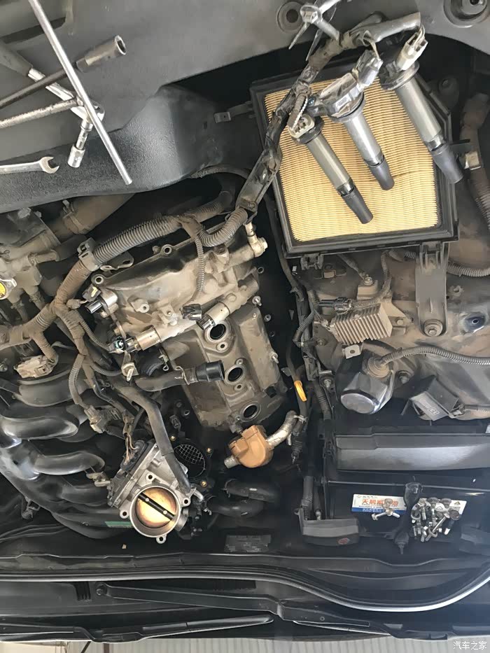

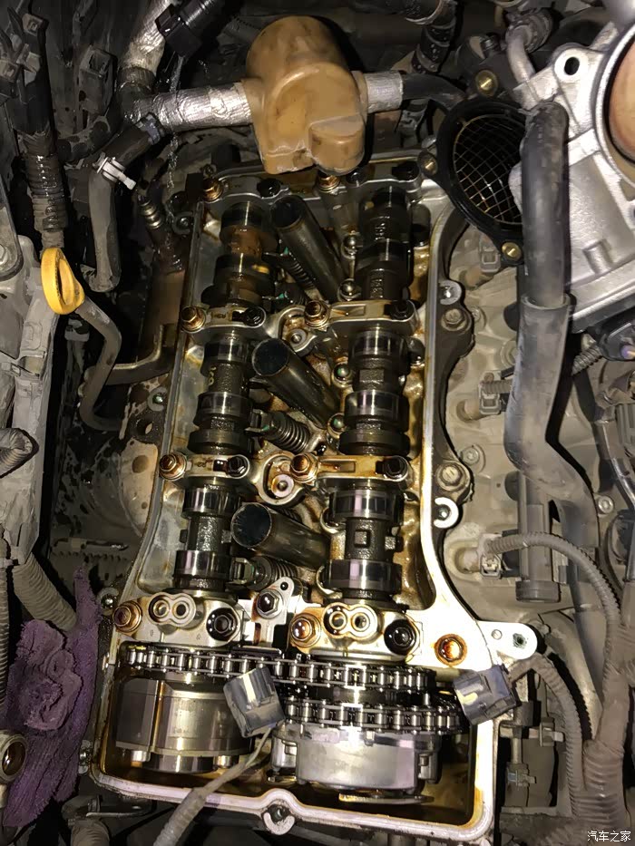

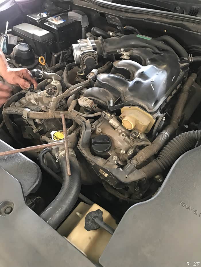

气缸全貌
发动机全貌
渗油
节气门有点脏了

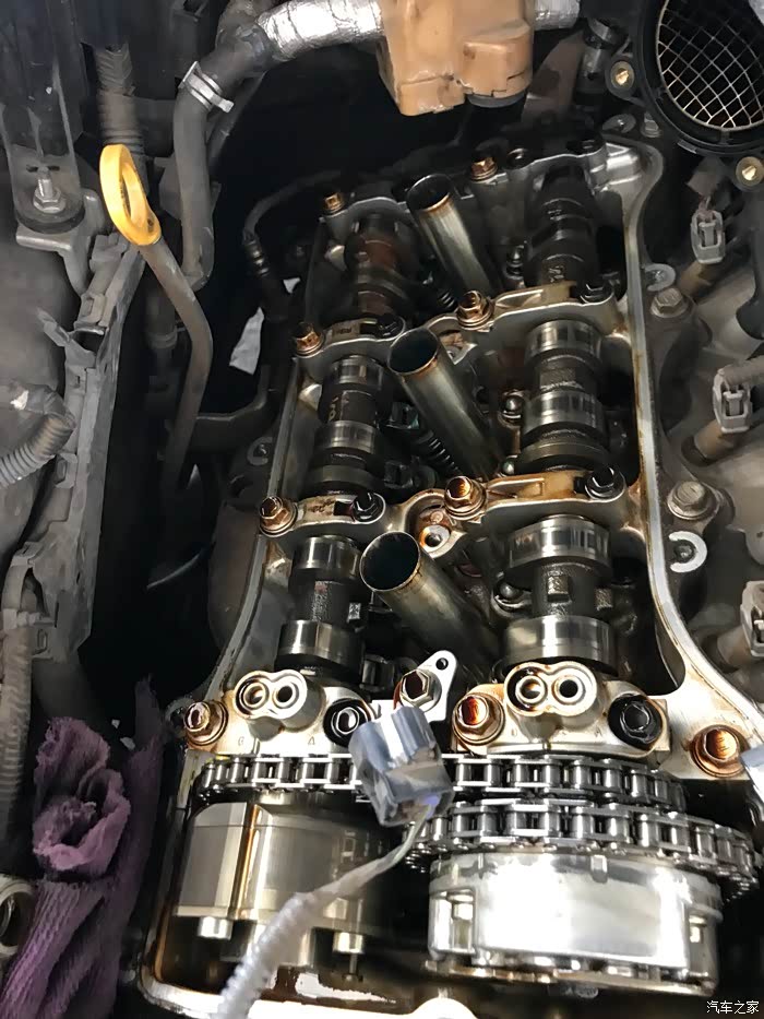

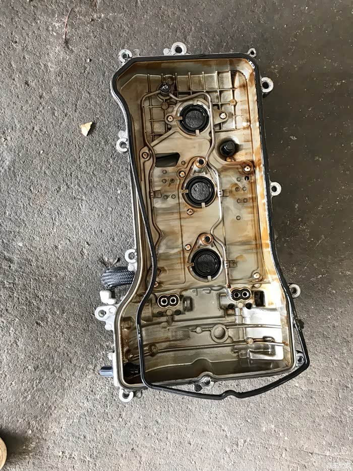

拆开了t
还是比较干净的
不是很脏 机油还行
机油还行
气缸
气缸
气缸
气缸盖
火花塞垫也要换
在等待别人送火花塞垫过来

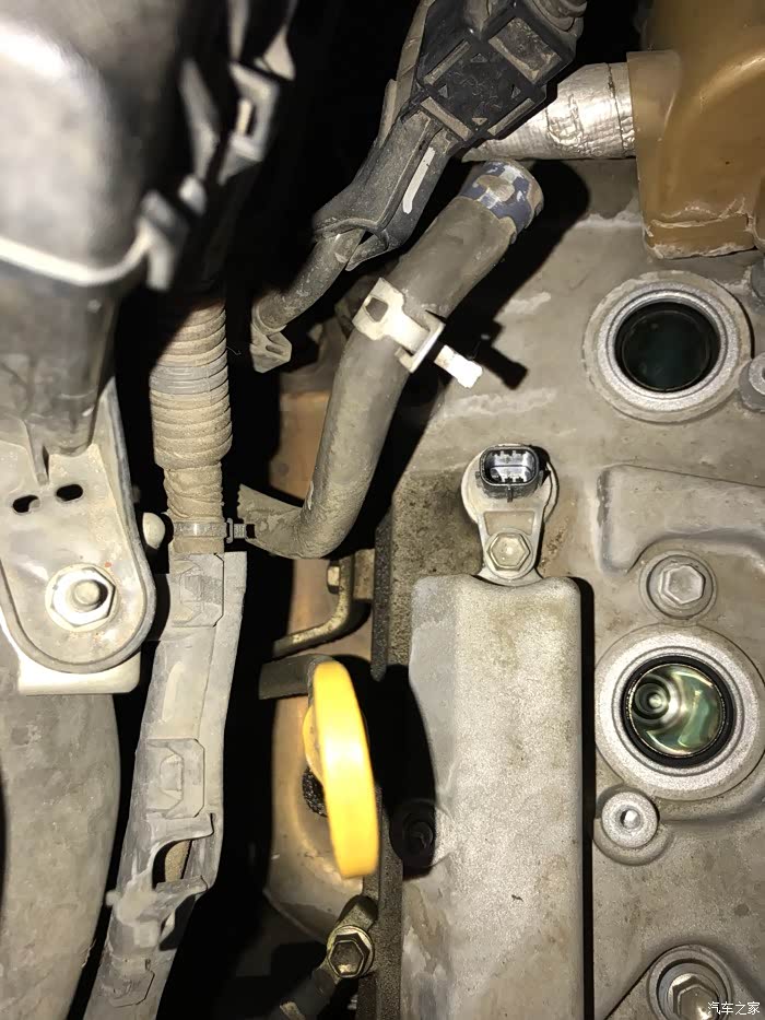

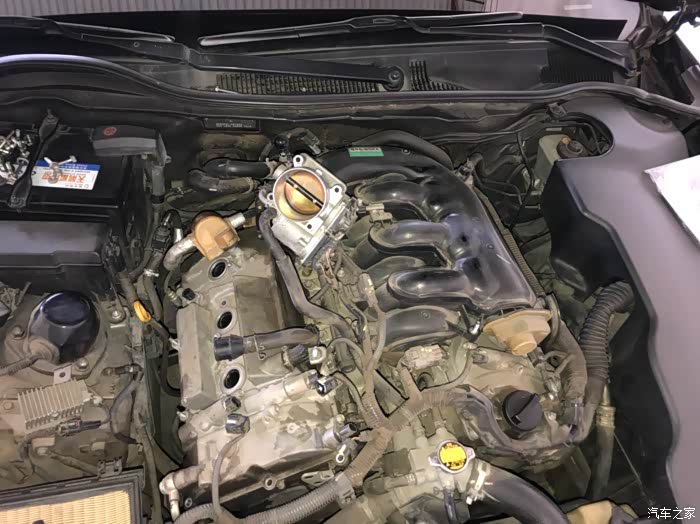

装好复原
装好复原
