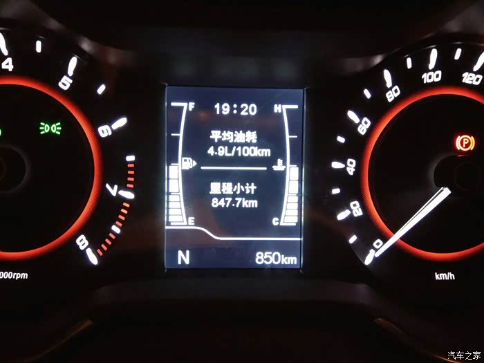

说实话,跑高速真的很省油

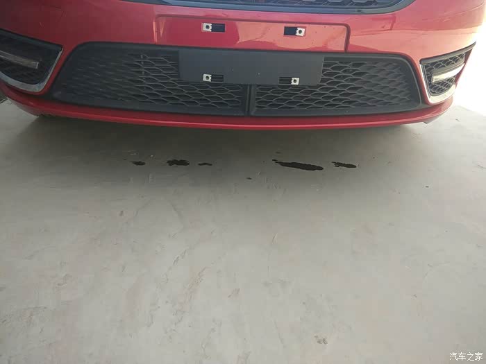

第三天,发现车前地面上不是水迹,是红色的油,就跟冷却液一个颜色。

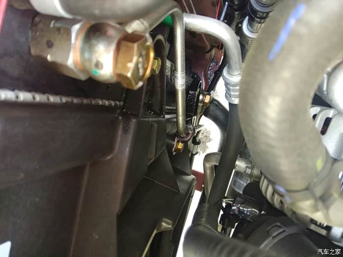

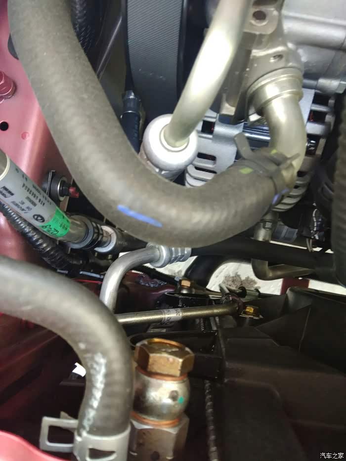

当时心就逛了,打开前盖发现是从一个螺栓开始漏的。

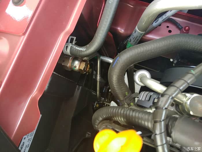

就是这个黄色螺栓漏油,顺着这个小细管子往下流
我赶紧给在总装工作的同事打电话,他说这个是变速箱油管,让我赶紧先把这个螺栓禁锢好,然后去4s查查变速箱油到底漏了多少,漏的多了赶紧加上,cvt缺油将会对变速箱齿轮造成很大伤害。我马上去了附近的4s结果他说没有专用的油尺,只能用普通机油尺给我测,测完了说没漏多少,不要紧。然后我就回家了,也许是心理作用,总感觉自己的车动力变差了,越想心里越不踏实,我对他的技术实在不放心,我决定明天去市里的另一个4s查查看好放心,毕竟漏了一路了,800多公里,谁知道漏了多少啊。这是我人生第一台车,作为一个个刚大学毕业的工薪阶层,一年不吃不喝都不够买这一台车。发生了这个事,心里跟吃了苍蝇一样不舒服。

这件事发生的原因其实特别简单,就是进油路和出油路的两个螺栓没复紧好,当初员工用扳手紧一下就能好,也许一万台车会出现一次这样的遗漏,但是对车主来说这就是百分之百!我真心希望我的公司奇瑞能发展的好,能大卖!可出现了这种事,我买车第一天就出现了质量问题,油万一漏没了变速箱就报废了。奇瑞的口碑一直不好,我一直想自己买辆奇瑞车,让周围的人看看,奇瑞车比原来好很多了,不是你们想象中的那样。可是呢?!真的伤了我的心,我不会推荐我的朋友买奇瑞车了,碍于面子自己的车有问题也不好意思向周围的人说,怕让人笑话奇瑞车买来第一天就坏了,打碎了牙往肚子里咽。奇瑞,想说爱你不容易!现在心里不是滋味,特别的矛盾,心里酸酸的。发点我在高速上沿途的风景。
