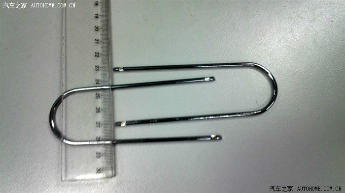

工具:1.X宝上买的拆机头专用工具,4元+运费    2.宽度1.5mm左右的细长尖锐物体(指甲够长也可以)

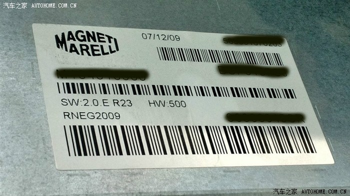

检查自己的导航程序版本,如果低于6775,请去4s免费升级程序,不能升地图,升地图是收费的

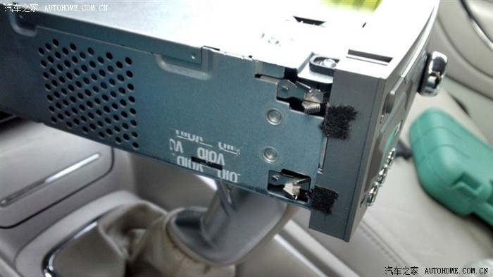

第二步,拆机头。工具轻轻插入面板上的四个孔,感觉到稍有阻力的时候用力插入,听到明显的咔哒声并无法继续插入为止,然后用力向外把机头拉出。如果稍用力工具就被拔出,说明没有卡到位,请继续用力插更深~
插入正确深度的情况下,工具是不可能被拔出的。参考下图
这个是买到的专用工具,使用的时候让有缺口的方向相对,
高手没事可以自己弯两个,锉刀修个缺口出来,还能省钱!
这个就是拔出来的机头
原车的TF卡槽就在侧面,有个质保标贴着,撕掉。找个尖细的东西把卡按一下,弹出来,刚刚好能到外壳边,用指甲轻轻挑出来,不用拔掉机头后面的线。我的车是09年12月滴,之后的批次机头啥样不清楚,但是结构应该大同小异。

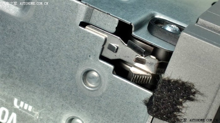

工具上的缺口要正好卡进弹簧片上两个八字凸起里,就能卡紧拉出来了。
要把工具从卡子上拆下来,只要找个硬东西把带齿纹的那块按下去,松开卡扣就能拔出工具
更加清楚的局部图

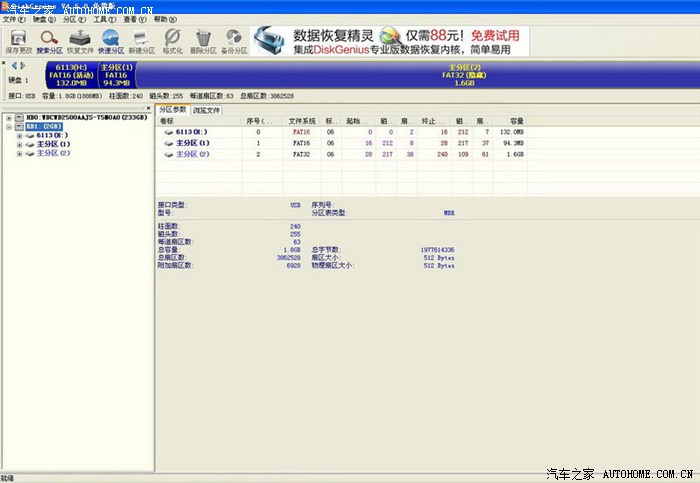

第三步,上电脑,用DiskGenius备份出这个2g卡的前两个分区。有条件可以搞两个读卡器的,或者读卡器+手机的,建议直接克隆磁盘,然后调整8g卡的最后一个分区。只有一个读卡器的,就分别做前两个分区的镜像,再倒回8g卡上,注意8g卡上的活动分区的设置,要和原来2g卡上的一样。
这是原卡的情况
直接克隆或者作出镜像
最后把下载到的2.57g的地图文件还原到最后的那个分区里就可以,注意新卡上的分区设定应该是第一个分区是FAT16,活动,第二个是fat16,主,第三个是FAT32,主。
这个操作实际上就是完全克隆2g卡的前两个分区到8g卡上,这两个分区包含了全部的驱动程序和应用程序,原导航里保存的全部个人信息,车辆信息。第三个分区就是个导航的地图文件。如果有人的卡是4g的,可以直接用地图文件覆盖掉第三个分区。
我用DiskGenius做第二个分区的镜像时总是没有反应,一怒之下直接磁盘对拷了,后来发现用ghost还是可以做第二分区镜像的。
