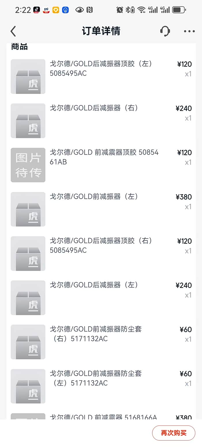

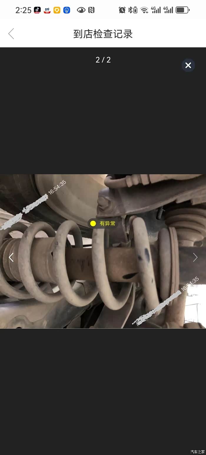

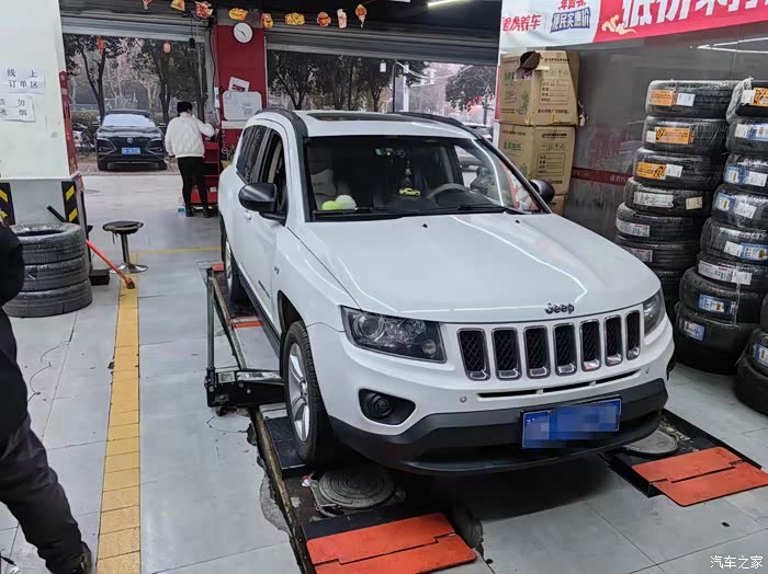

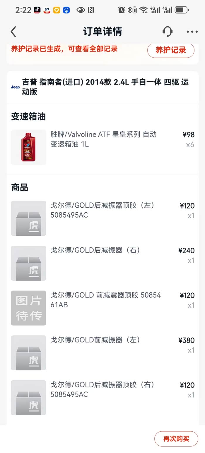

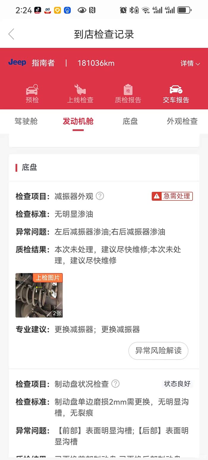

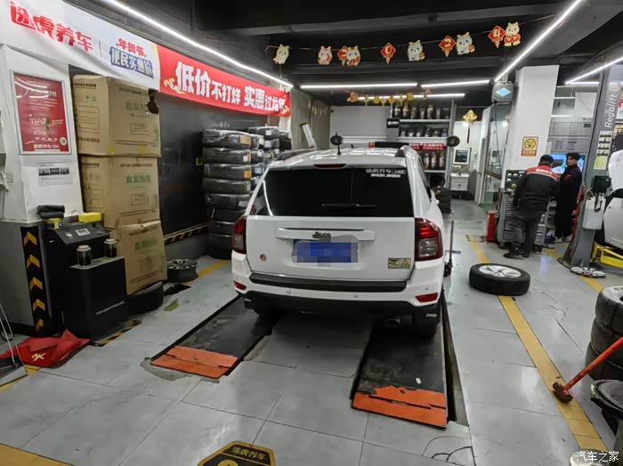

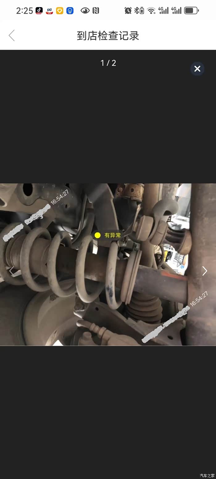

随着爱车使用时间的增加,当跑到将近20万公里的时候,慢慢感觉到减震系统有些偏硬,遇到一些沟沟坎坎,特别是遇到过减速带的时候,感觉好像车砸在路面上的一样,这样的感觉后续越来越明显,当时就预感到减振器可能有问题,遇到一次去某虎工场店去保养的时候,让师傅检查了一下,果真减振器漏油严重,应该更换。因为车型的问题,没有现货,就预订让发货,厂家发货很快,第三天减振器就到店里了。减振器更换需要更换的是:前后四个减振器包括配件,配件有前后减震器顶胶以及防尘套。我更换的减振器品牌是戈尔德/GOLD,减振器顶胶与防尘套都是这个品牌。其中:戈尔德/GOLD前减振器每个380元,顶胶每个120元,戈尔德/GOLD后减振器每个240元,防尘套每个60元。当时我的变速箱油也需要更换了,所以,同时更换了变速箱油,选择的是美国胜牌变速箱油每桶98元用了6桶。整体更换维修下来包含工时费共计2308元。上午把车开到某虎工场店,更换还是相对比较麻烦,大概大半天的时间,下午才去提车。
