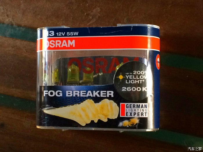

之前装的雾灯,一个灯泡烧了,果断入了一套黄金眼。
2600K,效果很黄很暴力,谁用谁知道!
