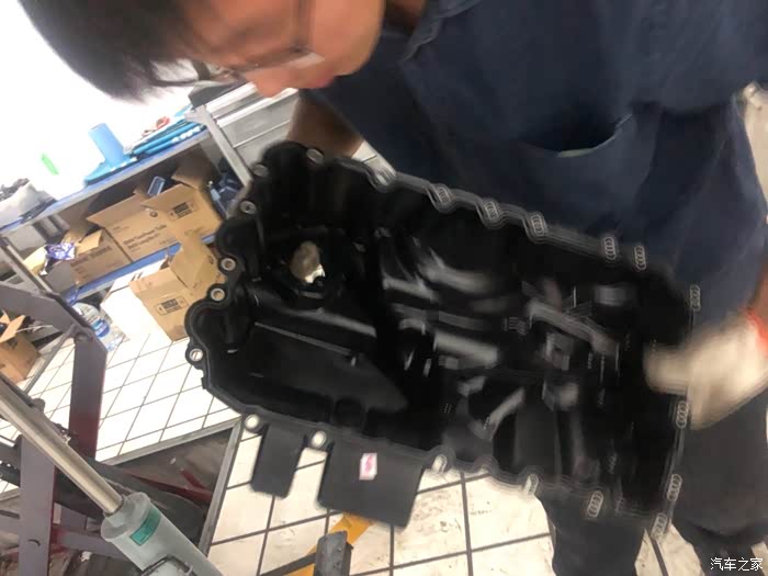

今天给大家分享发动机油底壳更换。直接上图了。

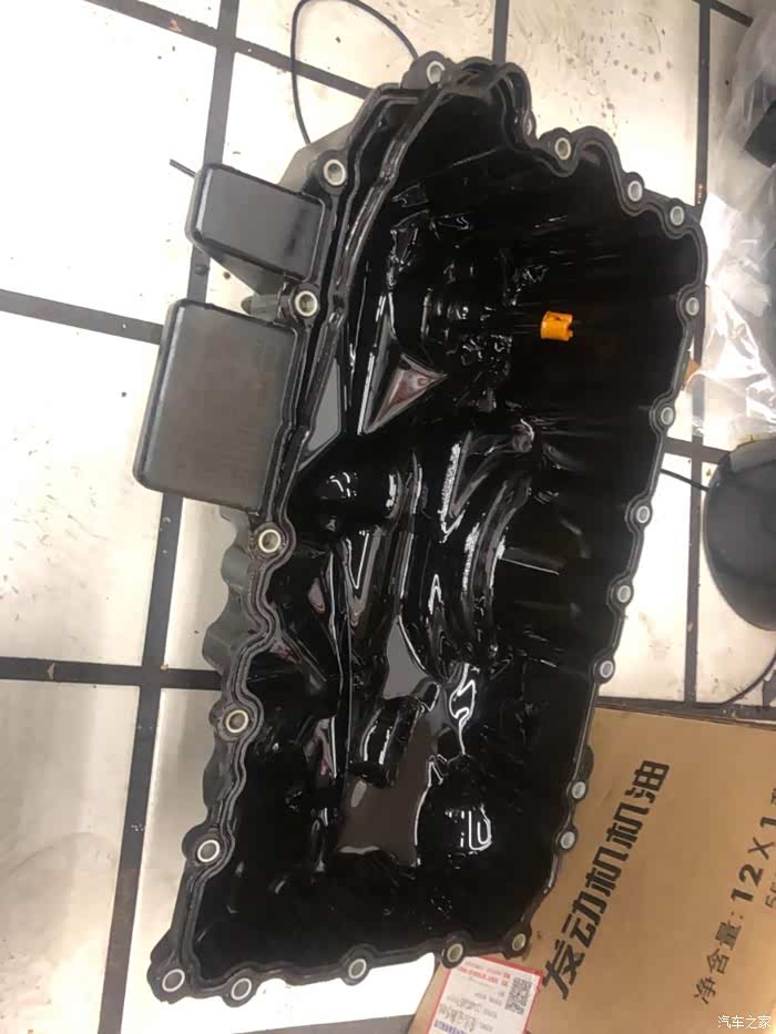

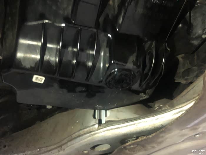

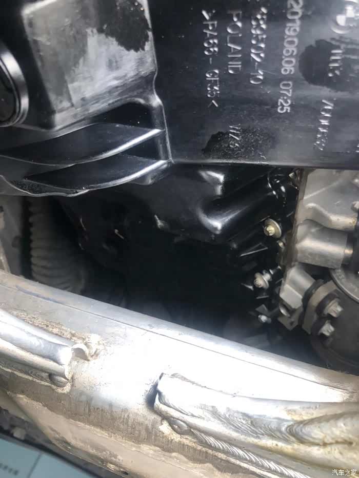

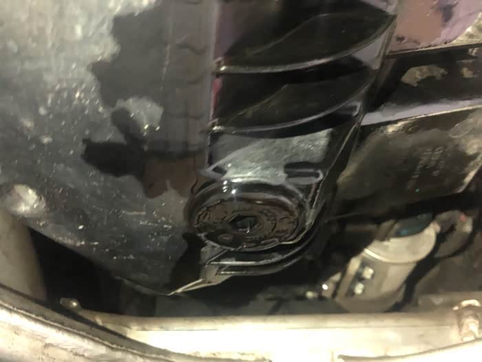

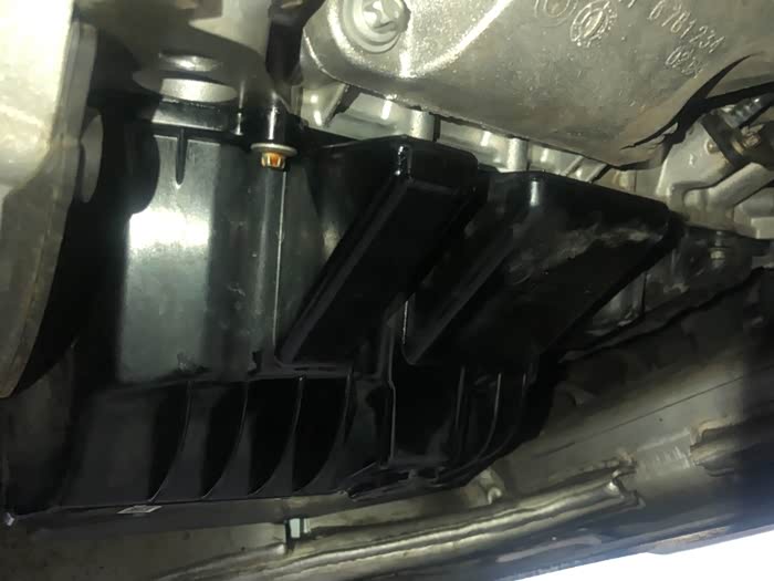

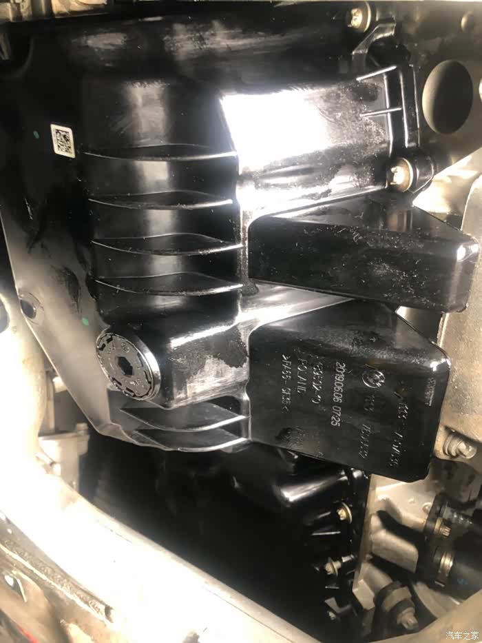

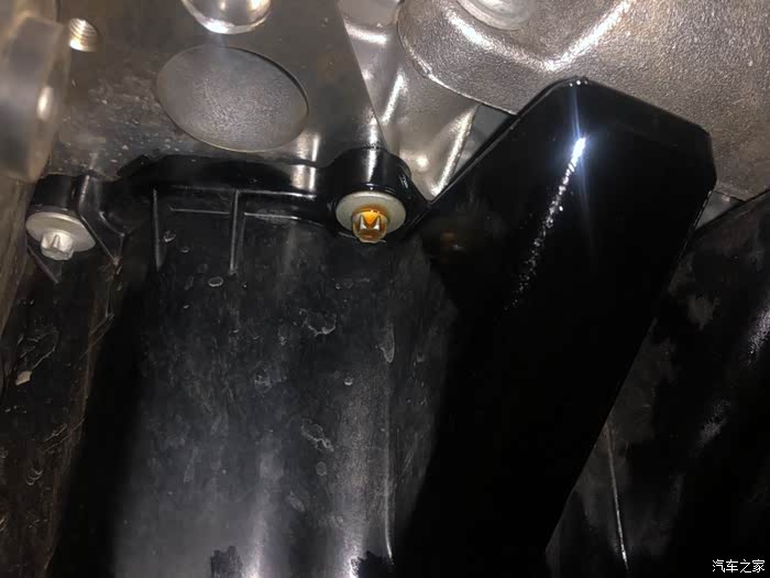

油底壳螺丝 油底壳可以很明显看到油迹

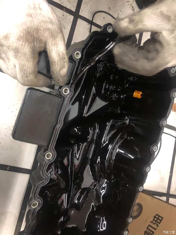

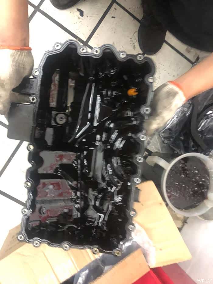

油底壳漏油原因:油底壳密封圈老化,长时间变硬,达不到密封的效果。

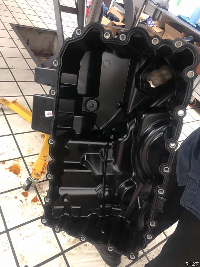

油底壳密封圈这就是真正的元凶,

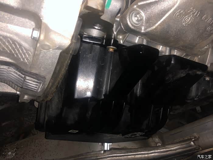

换上全新油底壳 一次解决问题
