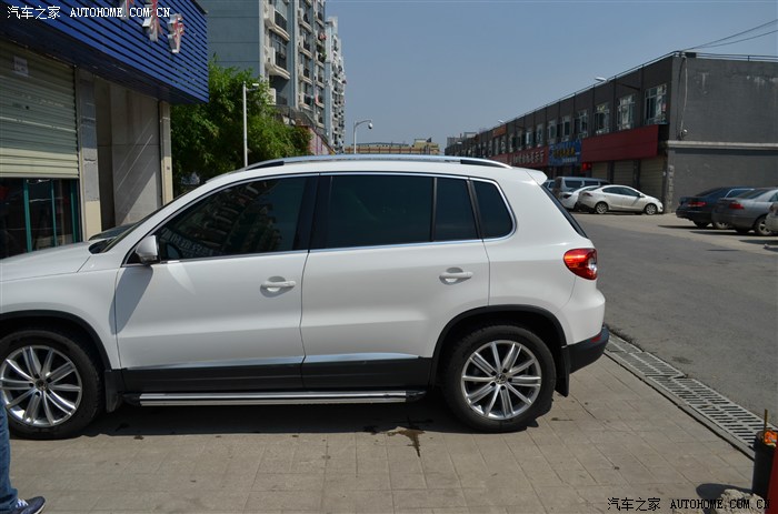

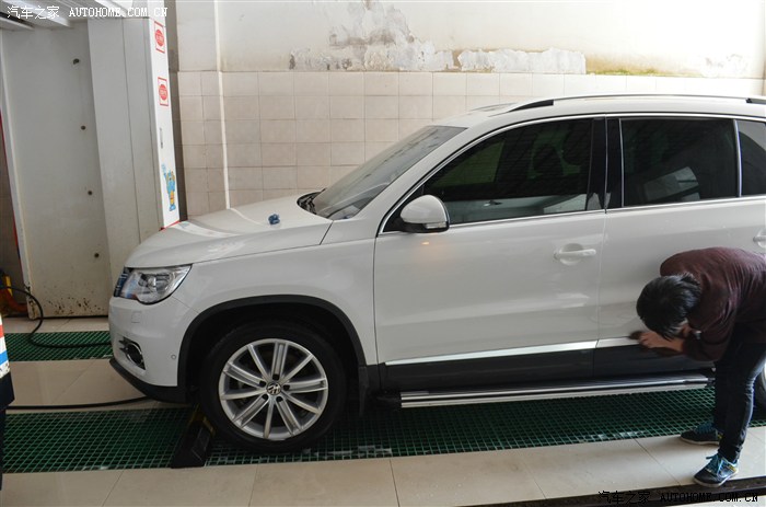

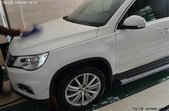

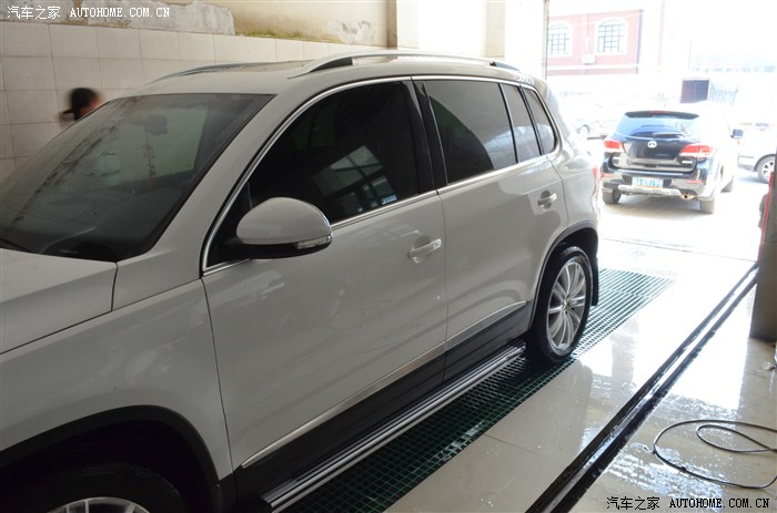

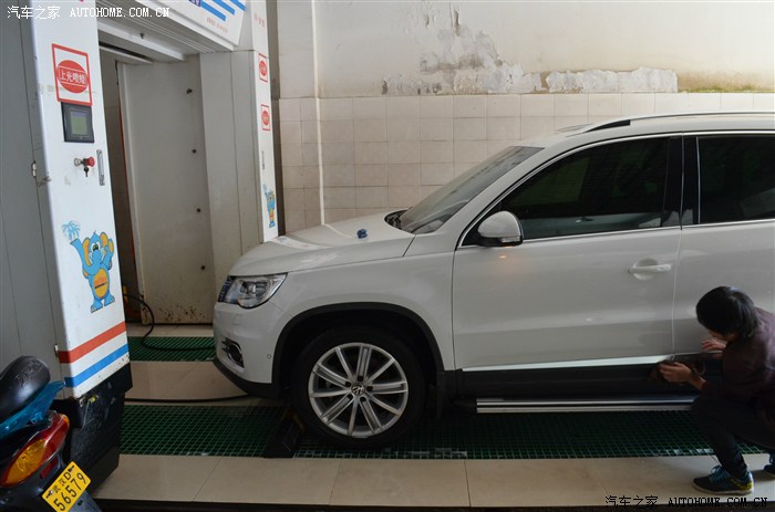

尽量避免漆面很脏的情况下暴晒
过度的暴晒会造成污垢进入漆面 形成黄斑
即便是工作忙,没时间洗车,也尽量避免在阳光下暴晒

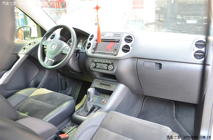

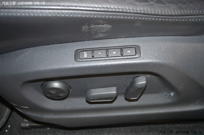

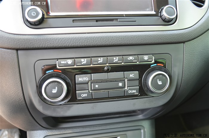

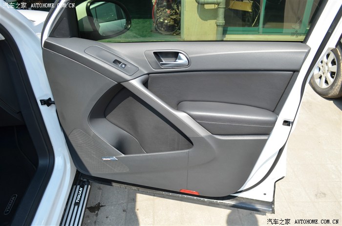

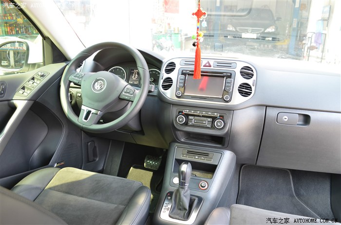

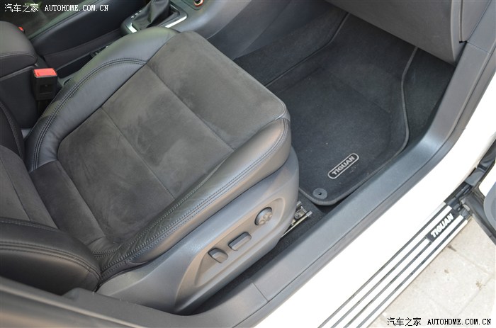

内饰清洗 自己可以DIY牙刷配合清洗剂,电子按键尽量少喷水

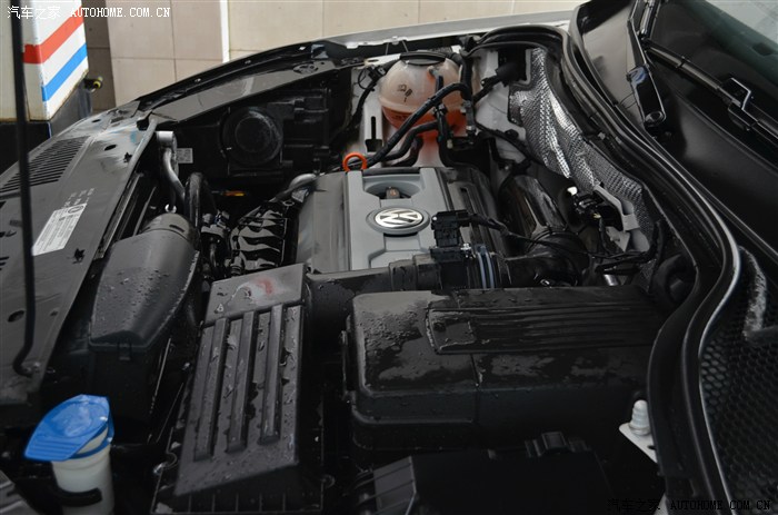

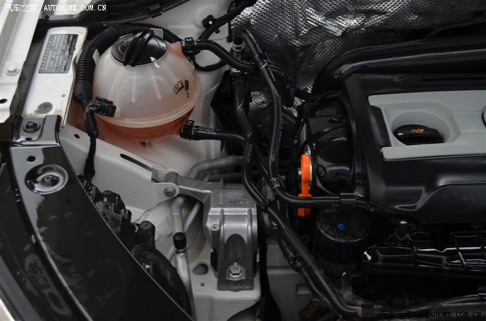

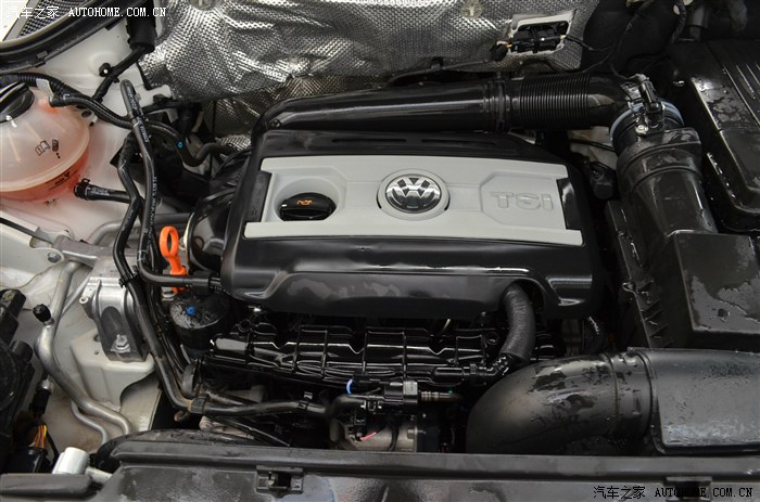

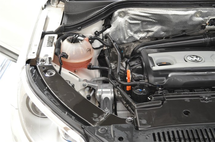

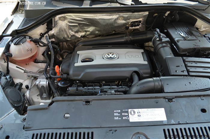

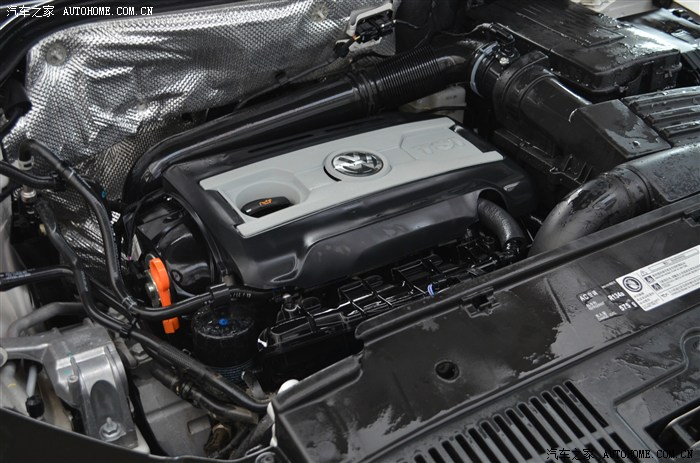

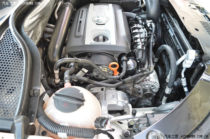

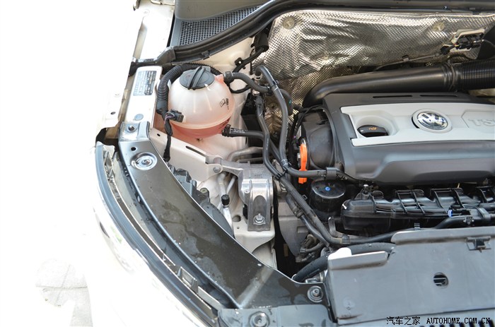

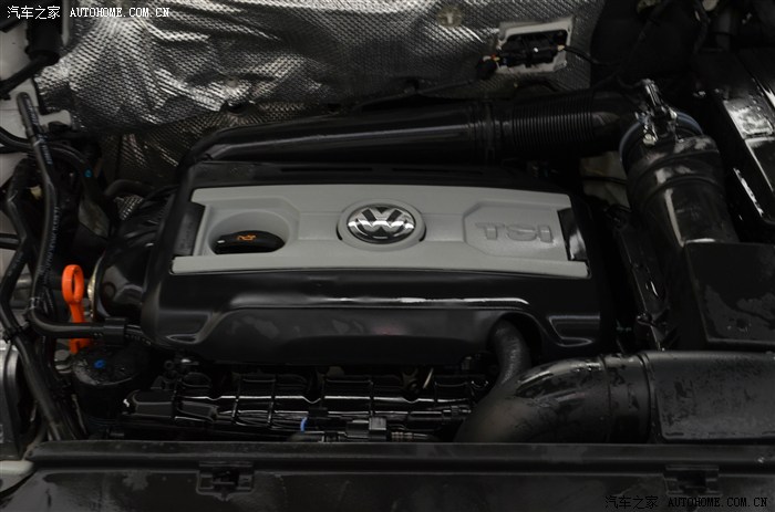

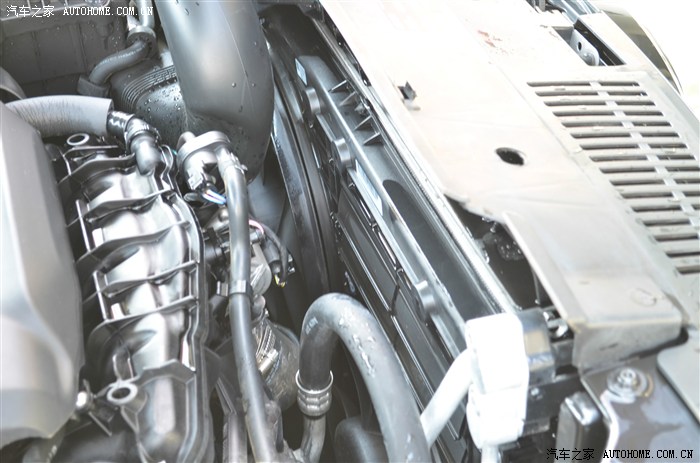

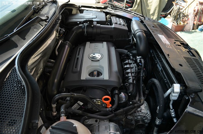

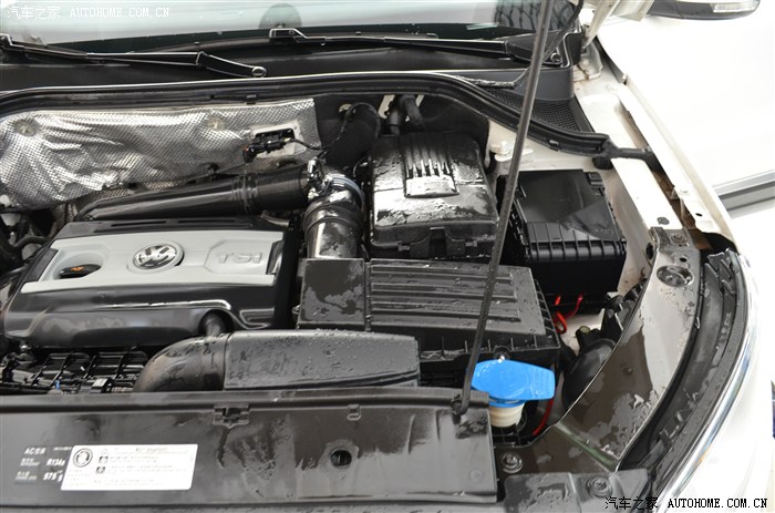

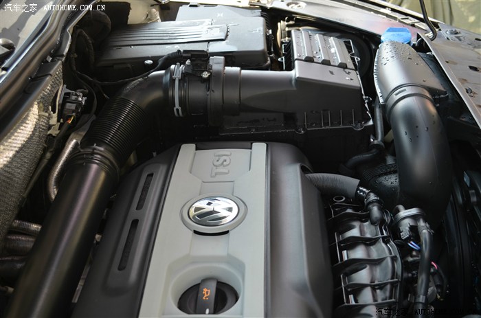

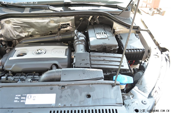

发动机在低温情况下 包扎电脑 传感器 发电机 等重要部件 可以直接冲洗
冲洗以后 用怠速自动蒸发

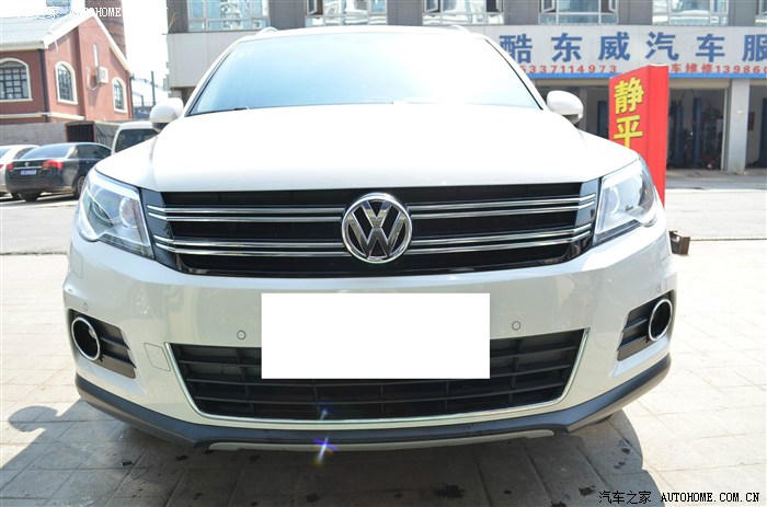

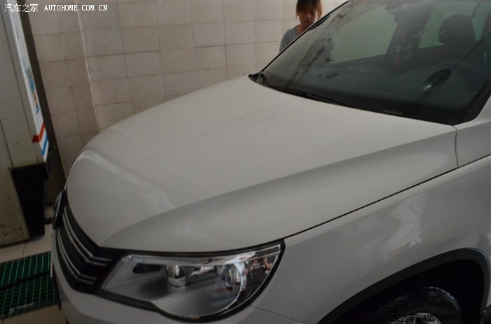

对于表面粗糙的漆面 除了进行抛光打磨 自己可以购买洗车泥 进行污垢的去除 配合去污蜡效果更好

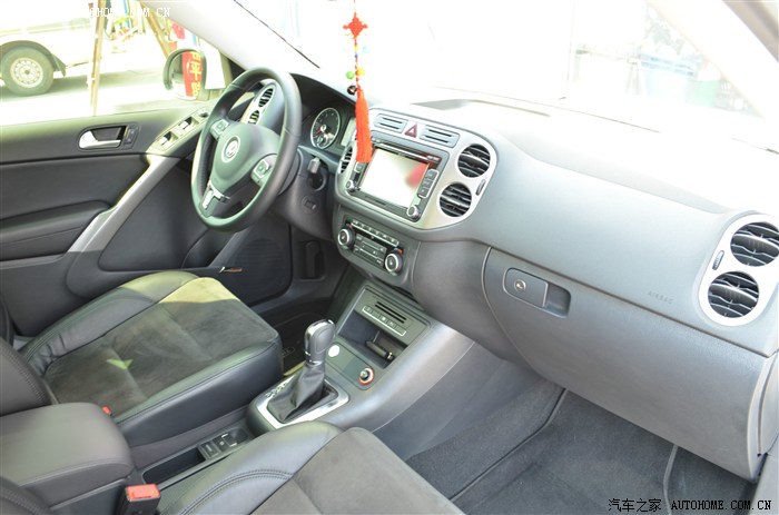

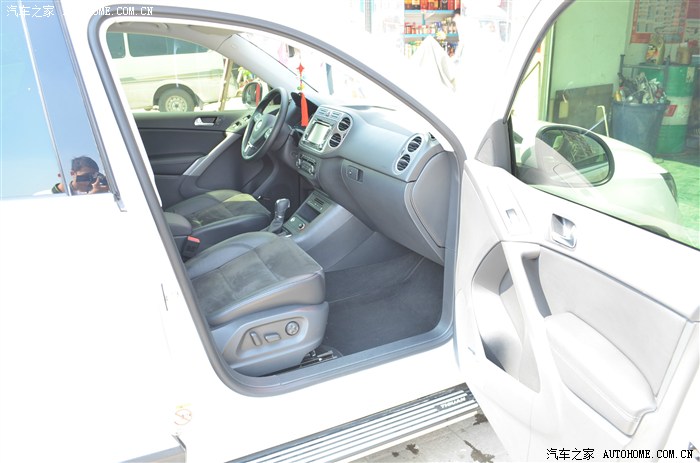

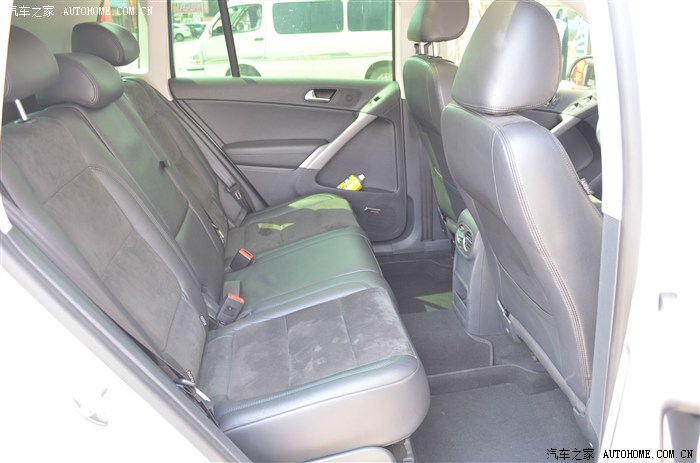

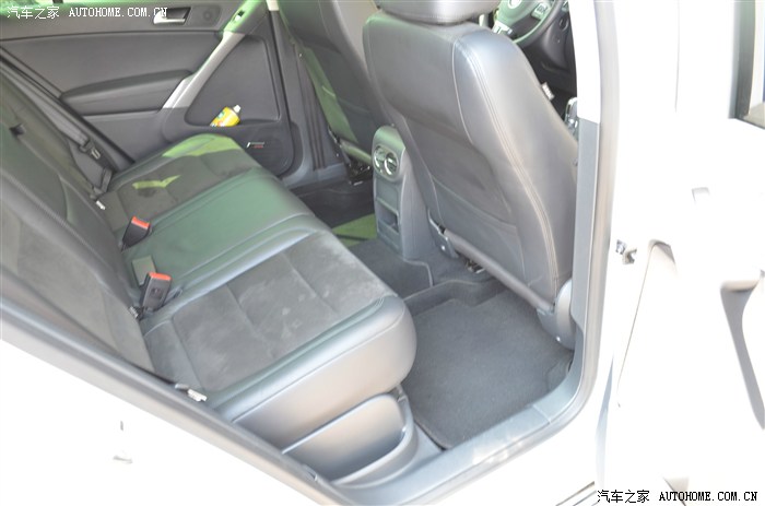

对于内部的清洗 尽量选择泡沫清洗剂 以及不要太过湿的毛巾 特别是车顶棚一定要干洗泡沫配合干毛巾
顶配的风采 我认为20万以上的车必须主副驾电动座椅,不然太丢份了
中控出风口 可以使用小牙刷
等待车辆的高低速风扇能自动运转了 就基本上机场蒸发完毕了
