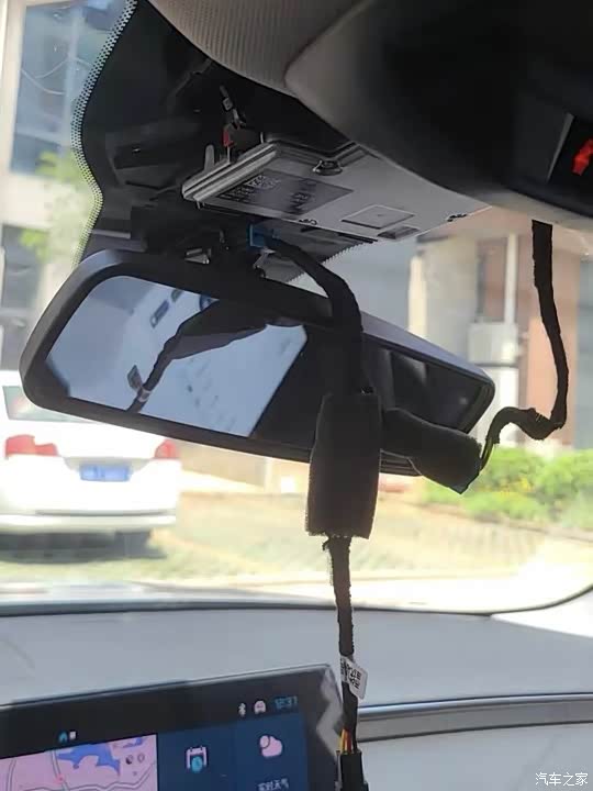

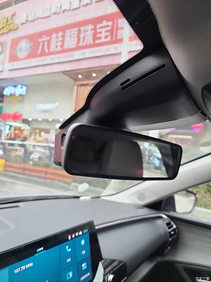

凡尔赛C5X安装隐藏式行车记录仪,是替换挡风玻璃上黑色后壳。然后把一分二转接线插上雨感位置就行了,自己安装的,比较简单,清晰度也还不错上,图分享~
凡尔赛原车不带记录仪,所以要自己安装
原车安装行车记录仪前,替换黑色后壳安装的

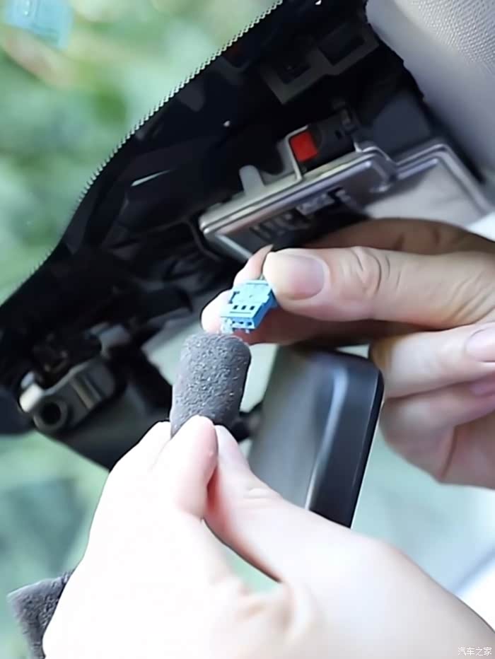

把雨感后壳取下来,插上转接线就行,雨感不影响
记录仪配套有一分二转接线,记录仪是12V,直接插上就行,锁车断电关机,不再耗电

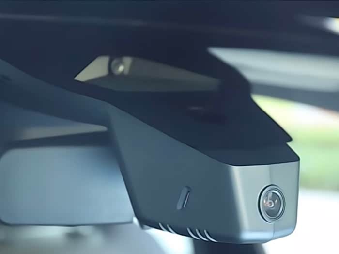

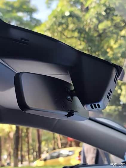

凯路德C1记录仪主机安装好的效果,这个看不到明线,买的索尼415版本的,3840×2160P分辨率,4K的效果还不错,主要考虑到安装方便
不影响原车的摄像头

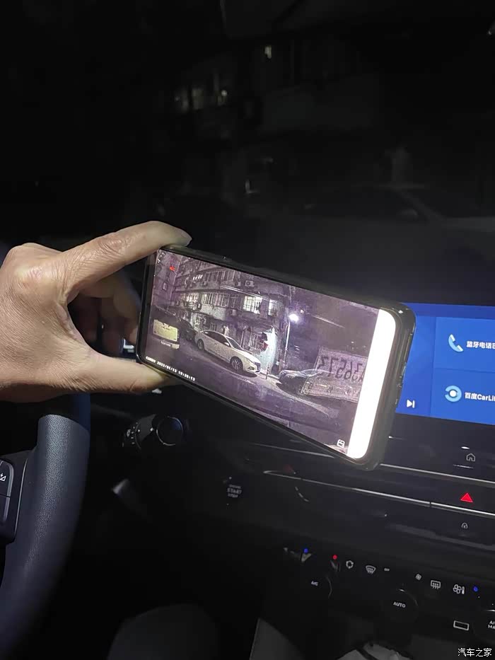

这个是用手机看视频,手机连记录仪wifi,免流量的。凡尔赛在雨感取电没有停车监控,要停车监控得走线接保险盒取电,一般监控必要性不大,免走线接线的还是方便些。

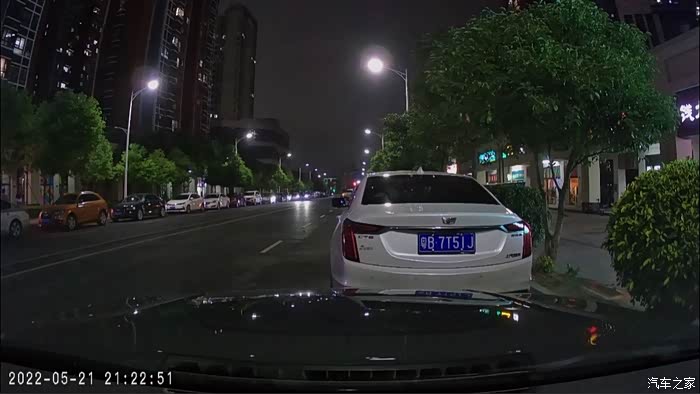

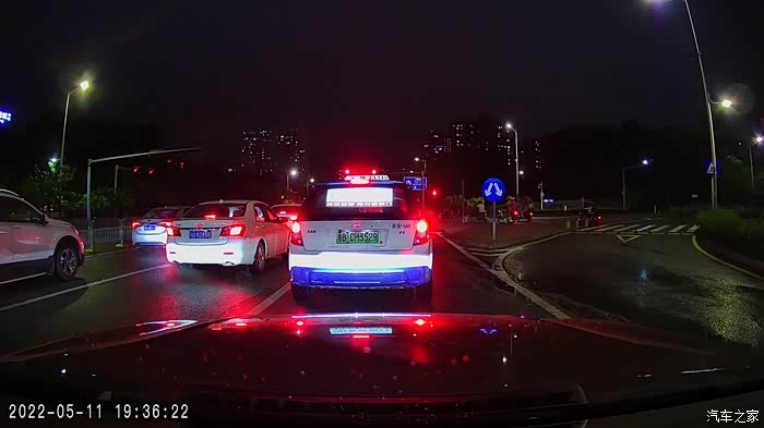

附上一张晚上停车后的效果,清晰度挺好,没有噪点
比之前用的360记录仪清晰些,这个是循环录影,不用自己删视频,也挺好
