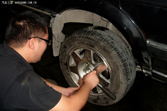

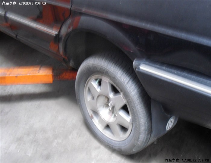

        交待完背景,就开始改车了,上架子,这就是要改的后轮。

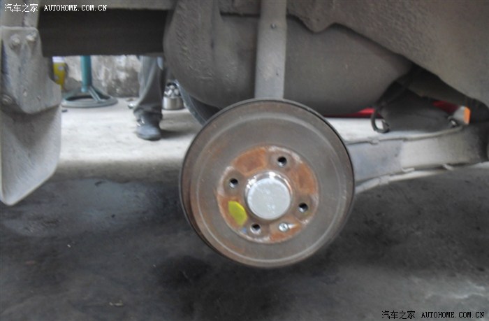

卸掉轮胎,露出了普桑的大鼓,再看一眼吧,马上就不是它了。

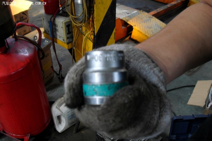

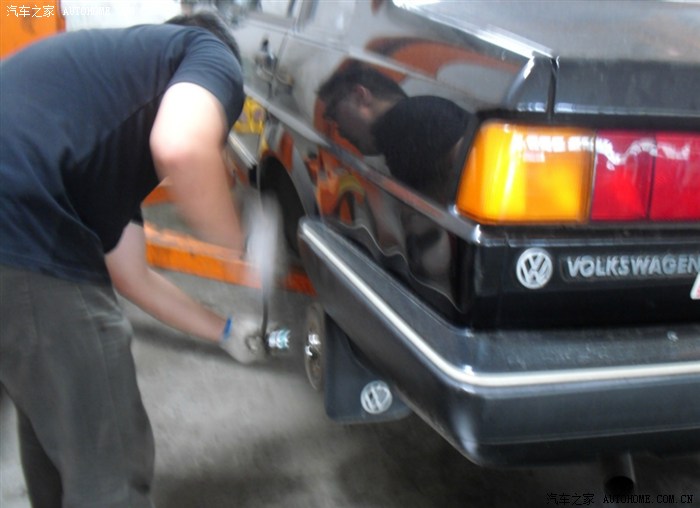

盖子下来后,就是卸短轴上固定轴承的大螺母了,这个是专用的套筒
开始卸了

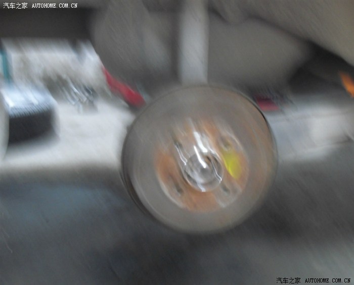

大螺母卸下就该拆下刹车鼓了,不好意思,照片拍糊了

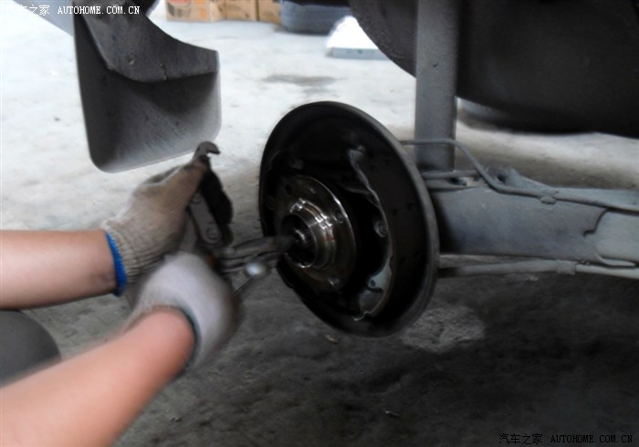

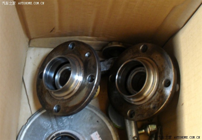

拿掉鼓以后,就露出了轴承,这个以及ABS花篮、短轴等会要用在碟刹上,一定要完好地拆下来。这是用专用工具(咱也不知叫什么)往外拉轴承。
这是拆下来的轴承

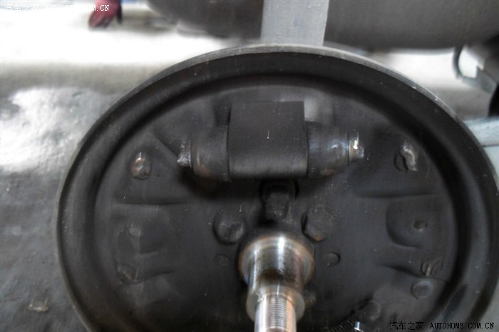

拿掉刹车蹄,就看到鼓刹的分泵,以及下面的ABS传感器

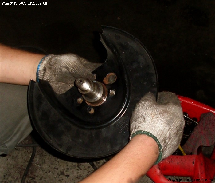

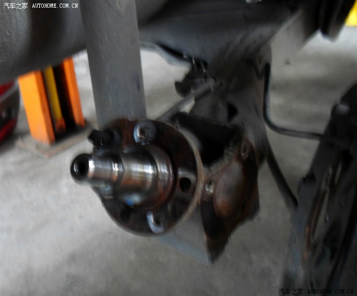

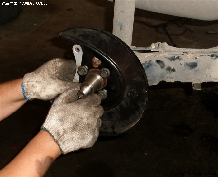

拧下4颗螺丝,刹车挡板和短轴都分离开了。

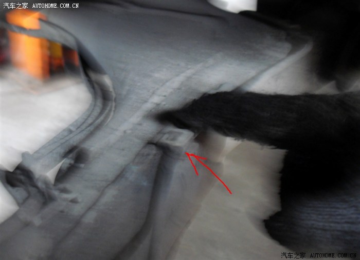

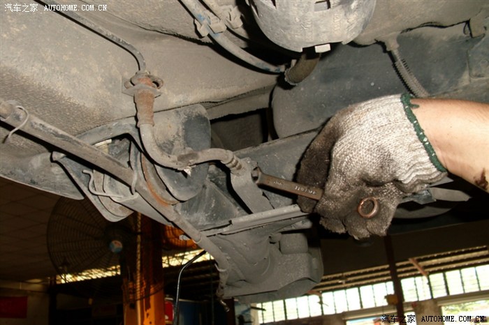

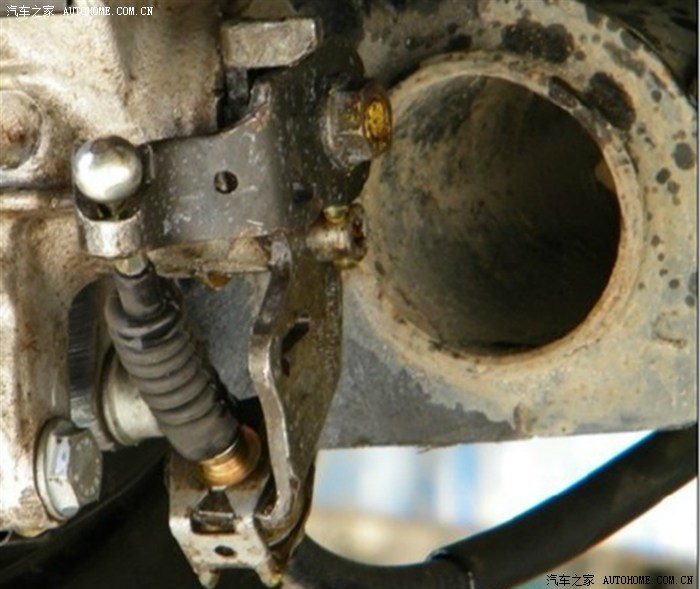

这个是后桥上固定刹车油管的卡子,拆的时候别搞坏了,装新的时候还要用。

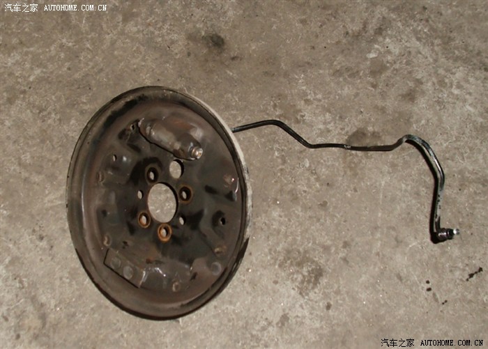

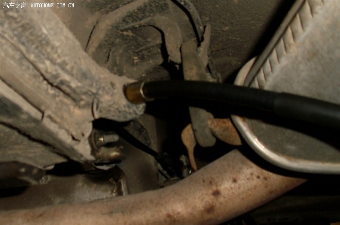

正在拆刹车油管
连着油管的分泵和挡板

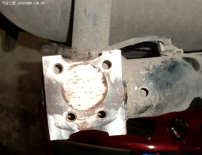

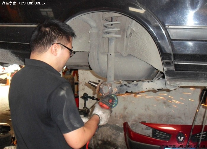

后桥端面的下部有高于短轴安装面的小台阶,需要磨去,以便安装桥码

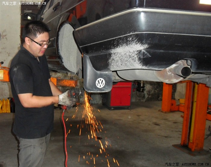

正在磨,火花飞溅啊
美丽的火花
平整了

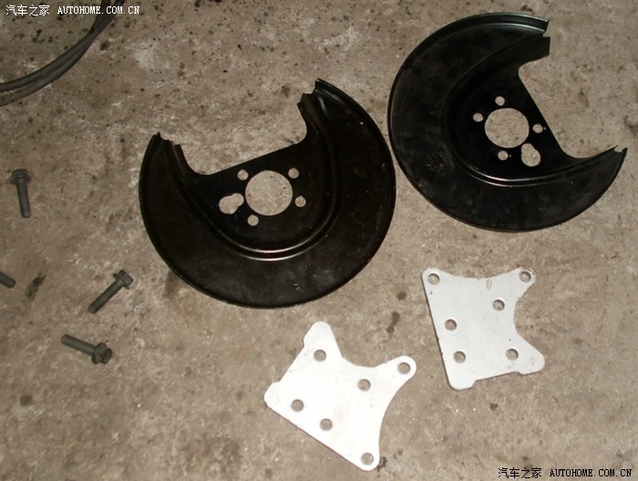

这是要用的桥码和新挡板

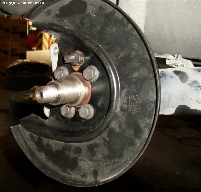

挡板与原车短轴配合,螺丝孔及ABS孔重合

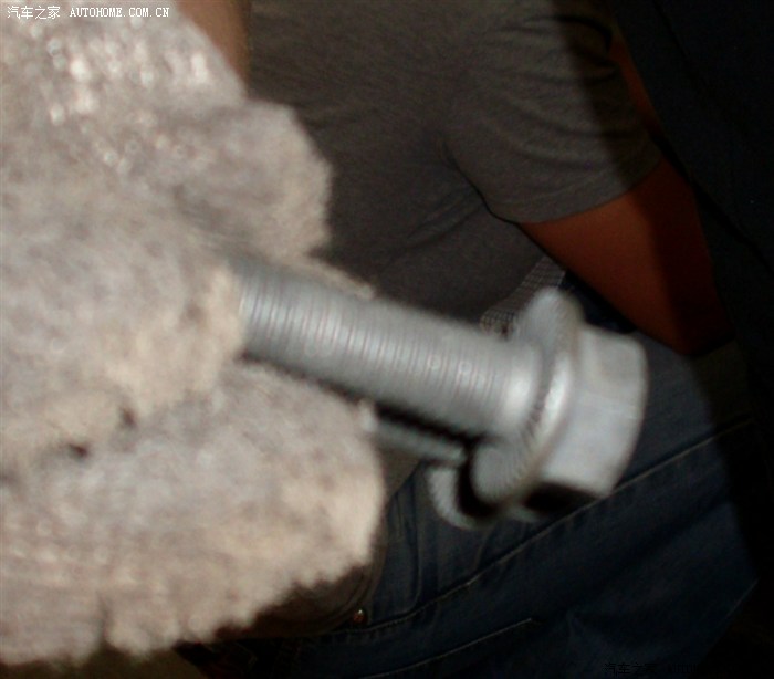

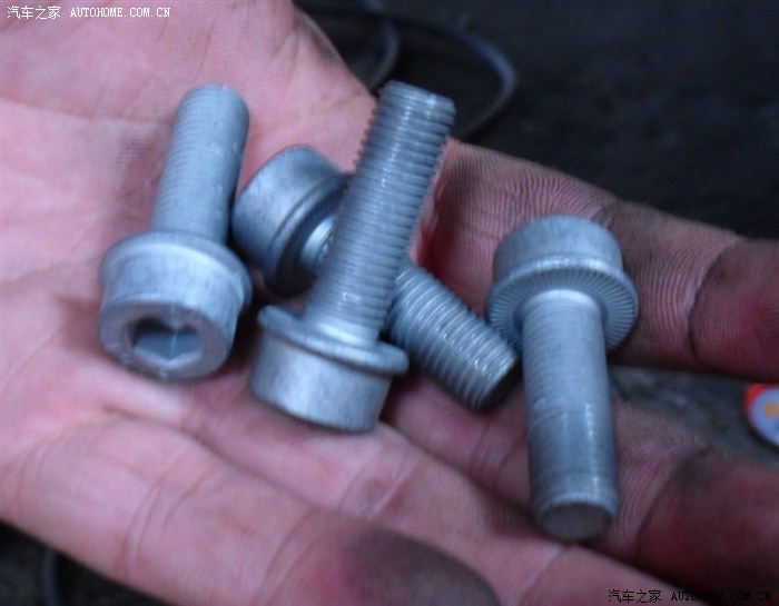

这个是连接固定挡板、短轴、桥码与后桥的法兰带齿螺丝,10.9级的
按挡板、短轴、桥码的顺序用螺丝固定在后桥上

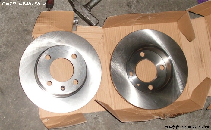

该上它了,欧朗的后刹车盘。

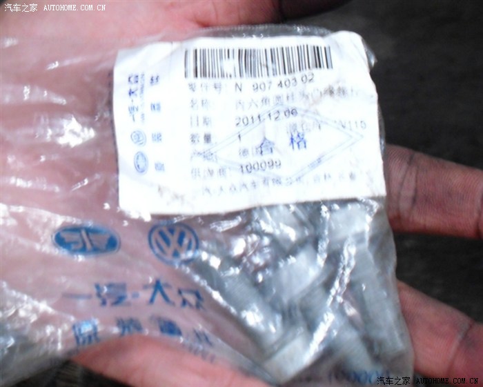

这是安装分泵支架的原厂螺丝
螺丝零件号

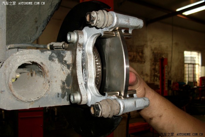

安装分泵支架
刹车盘两侧与支架的间隙基本相等,看着比较舒服

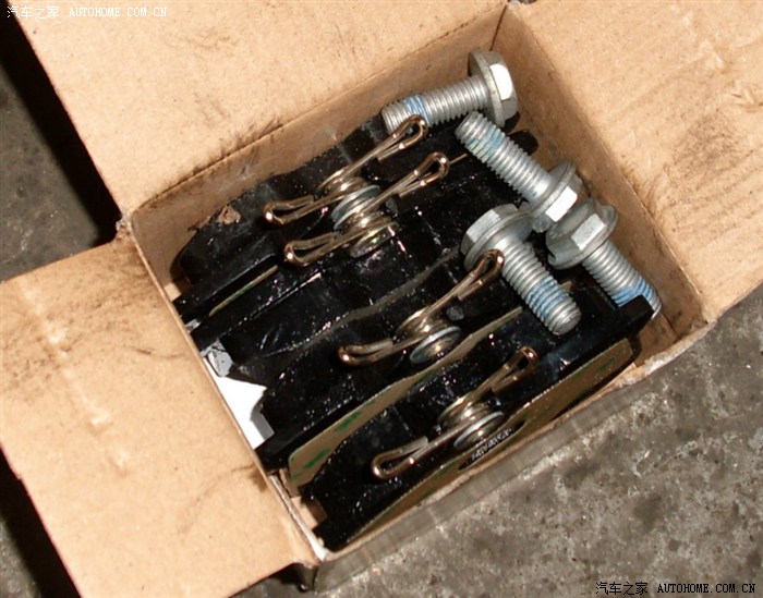

这个是要装的刹车片,及附带的螺丝
把刹车片安装到分泵支架上,刹车片与支架尺寸配合有点大,有点卡;要修整一下

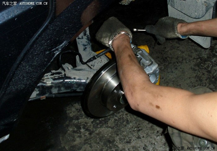

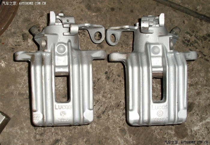

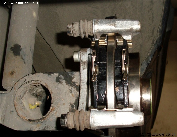

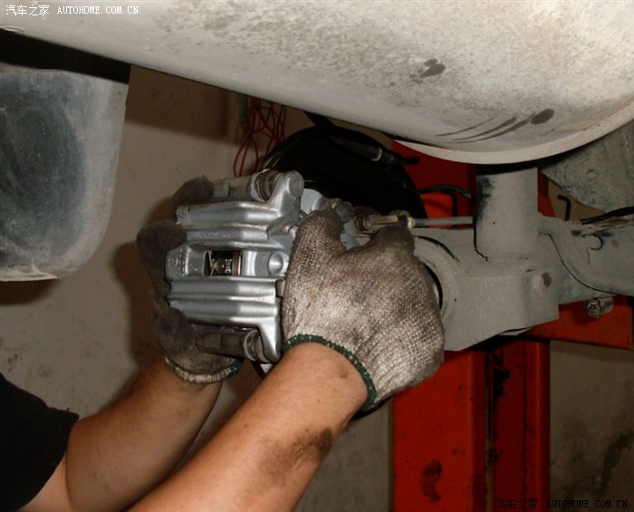

宝来的后刹车分泵

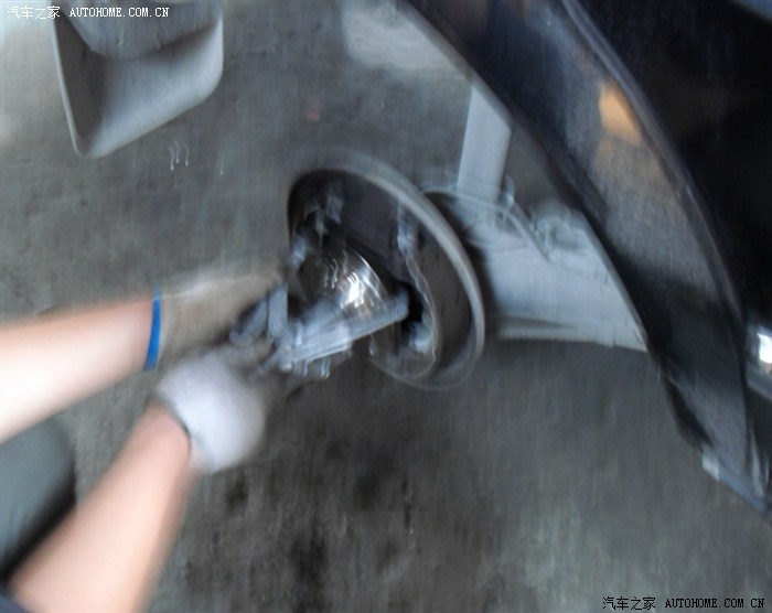

把分泵装在支架上

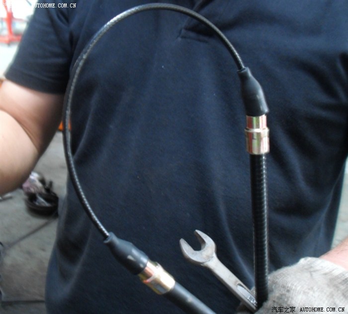

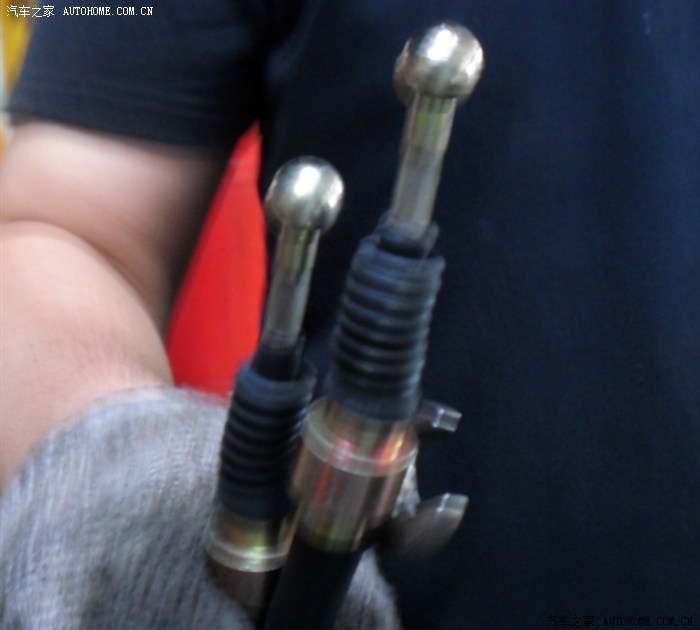

下面要安装的是韩兄设计的手刹线,两端与宝来的手刹线一样,中间与桑塔纳原车一样
安装手刹线
手刹线装到分泵上,手刹拉线卡子不要忘记卡上

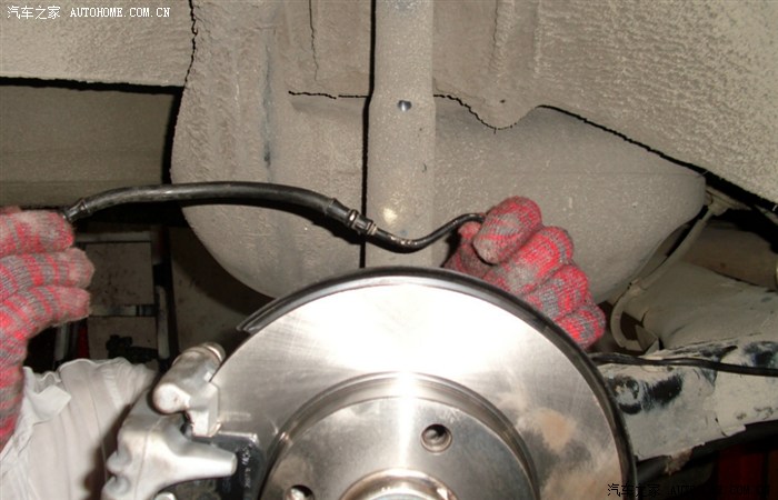

安装刹车油管
刹车油排气,然后装回轮胎

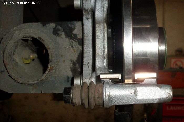

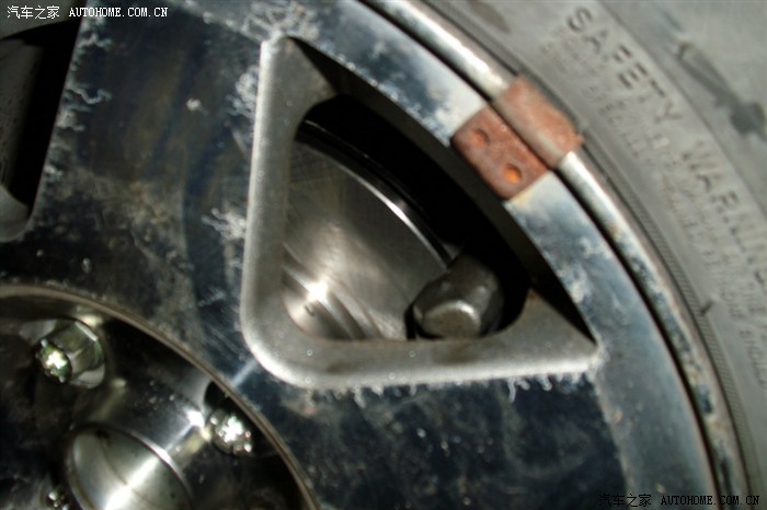

透过轮毂孔看到改装后的碟刹
       改装工作到这里就完成了。之后就是试车、由于发现刹车较软、踩下踏板踏板缓慢下降,说明气没有排干净,再次排气,再试车刹车正常。调整手刹线,拉上手刹松离合车不能起步。
